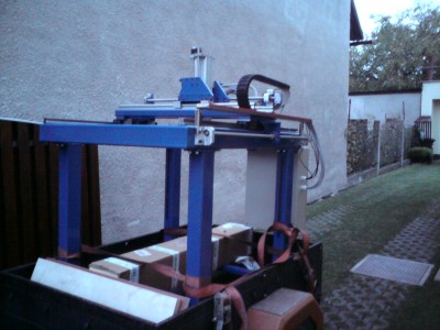

25. 10. 2009, 7:20

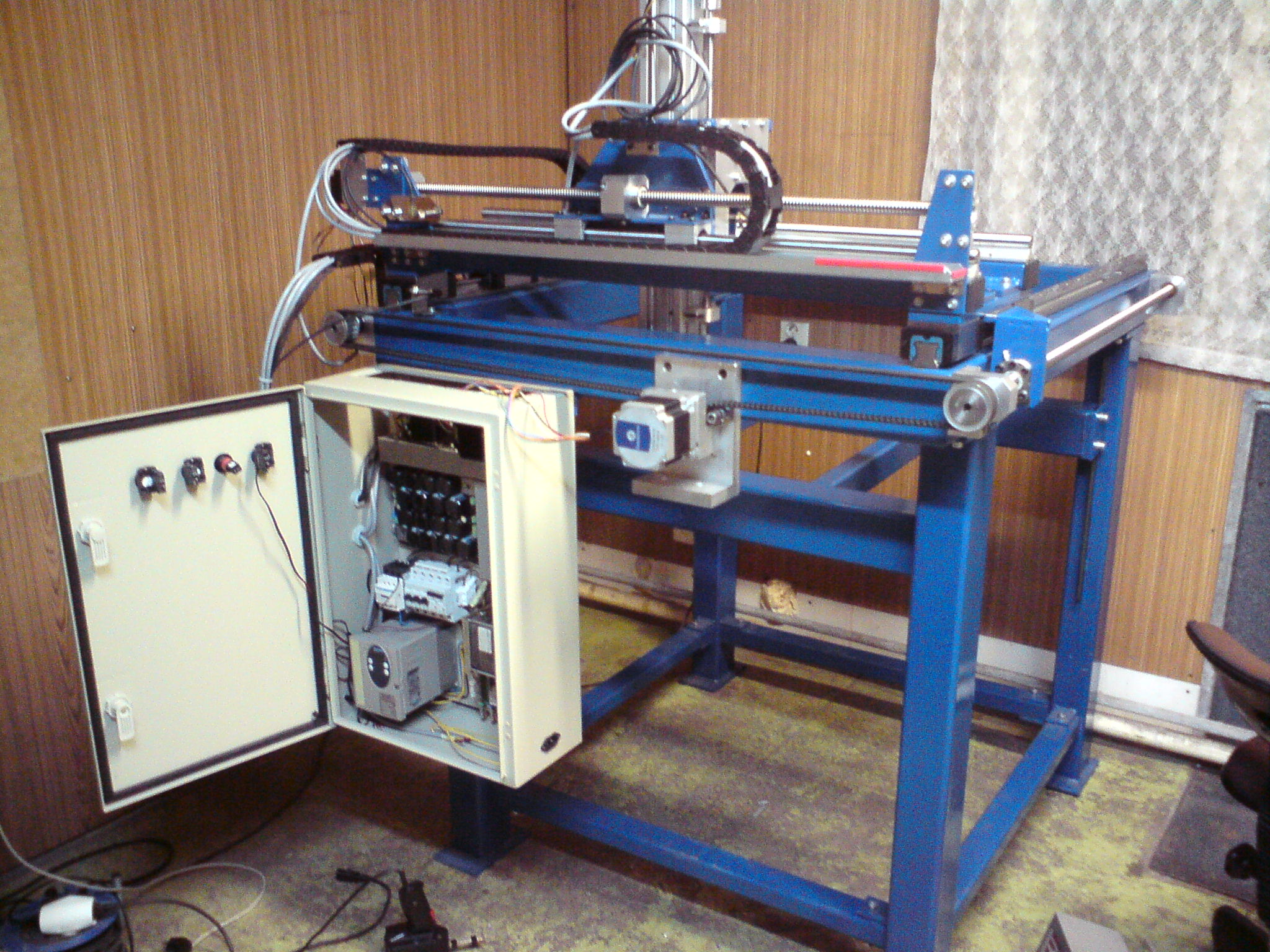

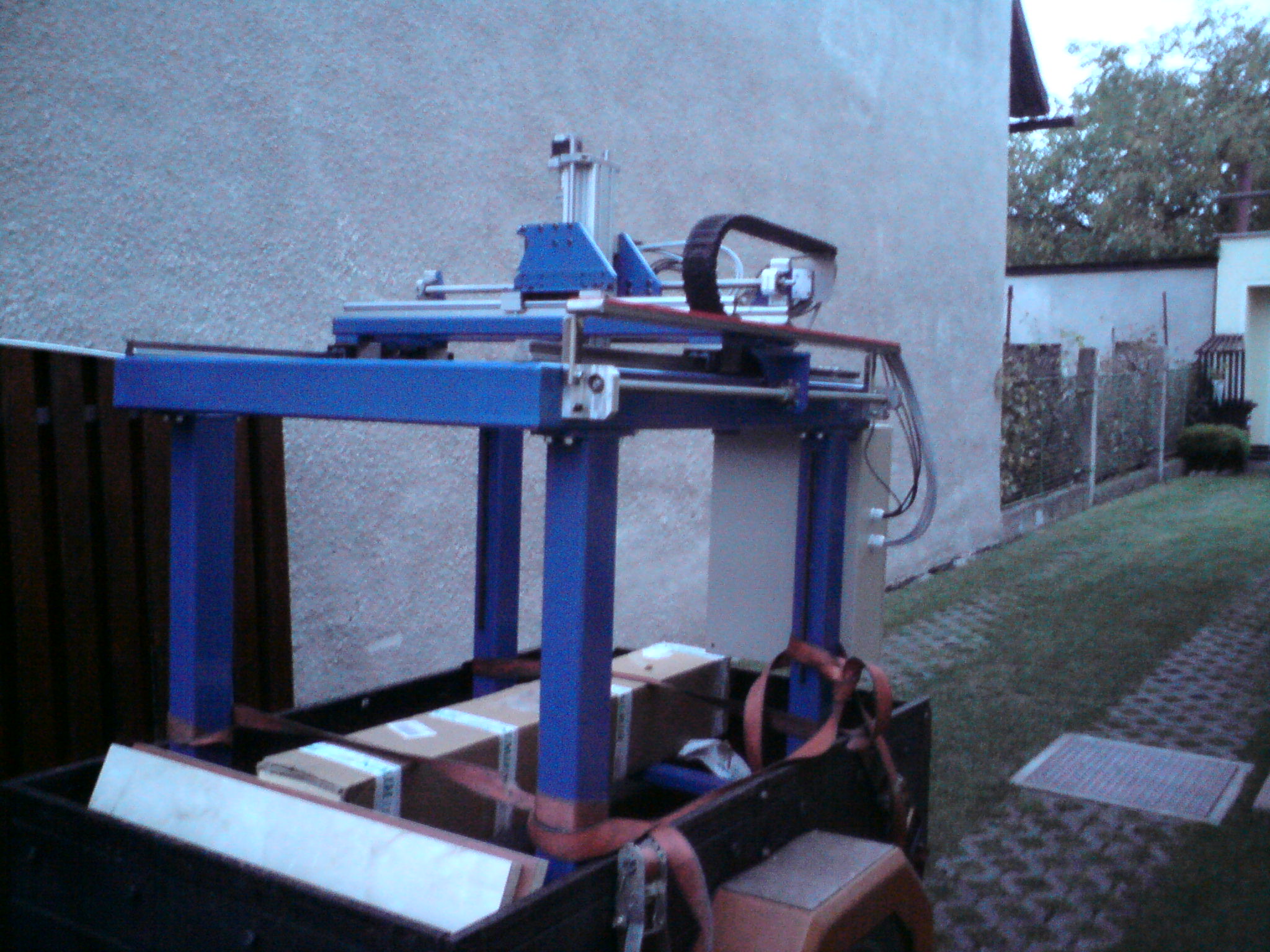

Tak se včera uskutečnilo přemístění frezky na pevné místo a povím vám že ve 4 jsme měli co dělat abychom to naložili a vyložili :D

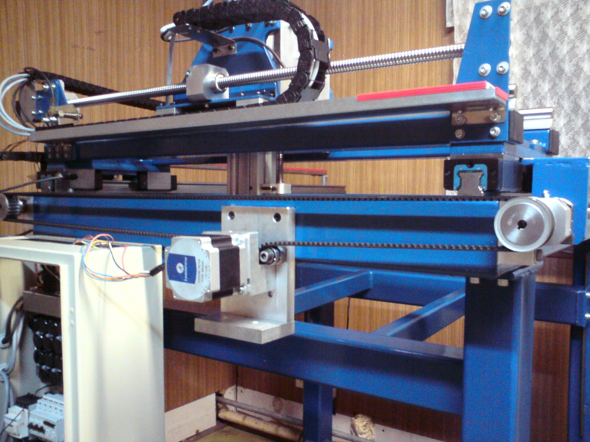

13. 12. 2009, 8:03
Ahoj tak po dnešku je mašinka provozu schopná ... ted přichází chvilka ladění a odzkušování a pak už jen randit :)

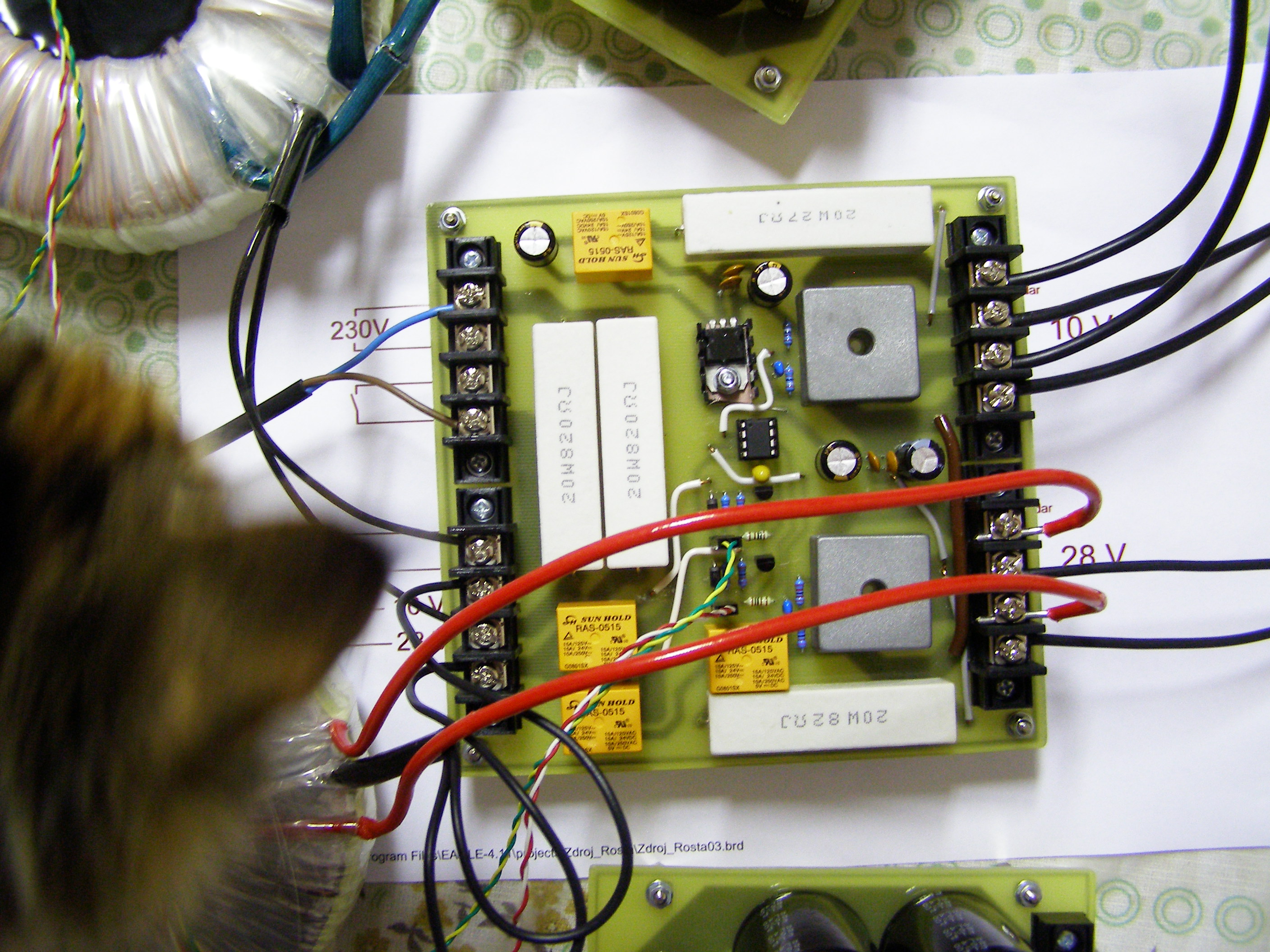

pavlaxy
Příspěvky: 1885
13. 12. 2009, 8:27
Ahojky :D ,

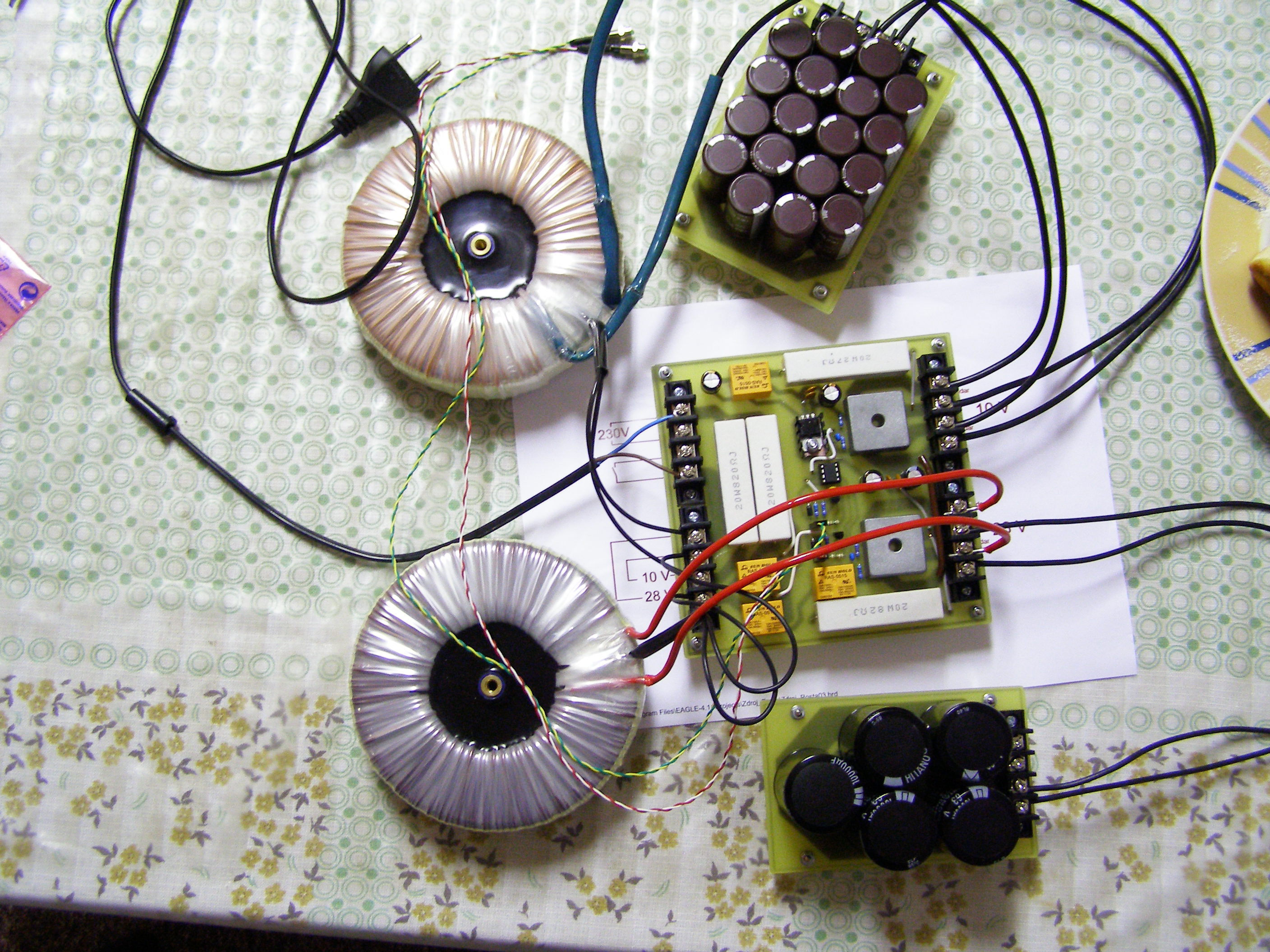

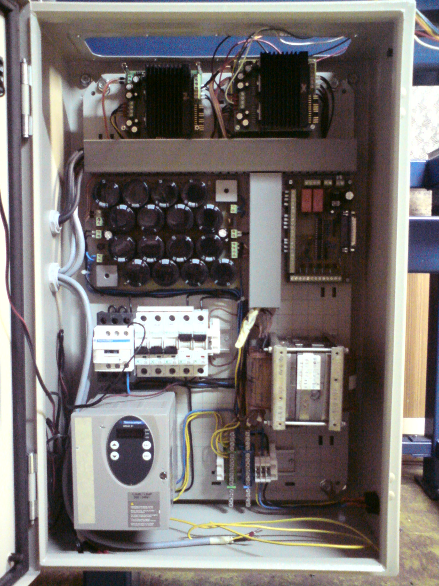

pohled do skříně mmne ujistil že filtrace bude řádná šetnáct kousků si ovšem vezme příslušný nabíjecí proud a tedy dokáže vyhodit jističe dost "daleko" pak přijde na řadu softstart na vstup trafa...dlouho jsem si stroj prohlížela,protože se mi celkově líbí :D :P
Bob
Příspěvky: 701
Bydliště: Slavkov u Brna
13. 12. 2009, 10:06
Pavlínko, tady jich máš těch kondíků ještě víc, ale bud' klidná, ten softstart vymyslel a vyrobil pro mě CZ_Pascal :wink: Zatím pouze na stole, při ukázce činnosti :D a za chvilku to celé půjde do skříně :lol: Rost'a.

PetrNC
Příspěvky: 423
Registrován: 19. 6. 2007, 7:32
Bydliště: Náchodsko
14. 12. 2009, 9:08
Pěkný stroj, také připojuji ke gratulaci. Soft start je dobrá věc, to já jsem to u své mašinky řešil podstatně primitivněji, kdy každý motor má své trafo a postupně je spínám k síti "ručo fučo" ... :)

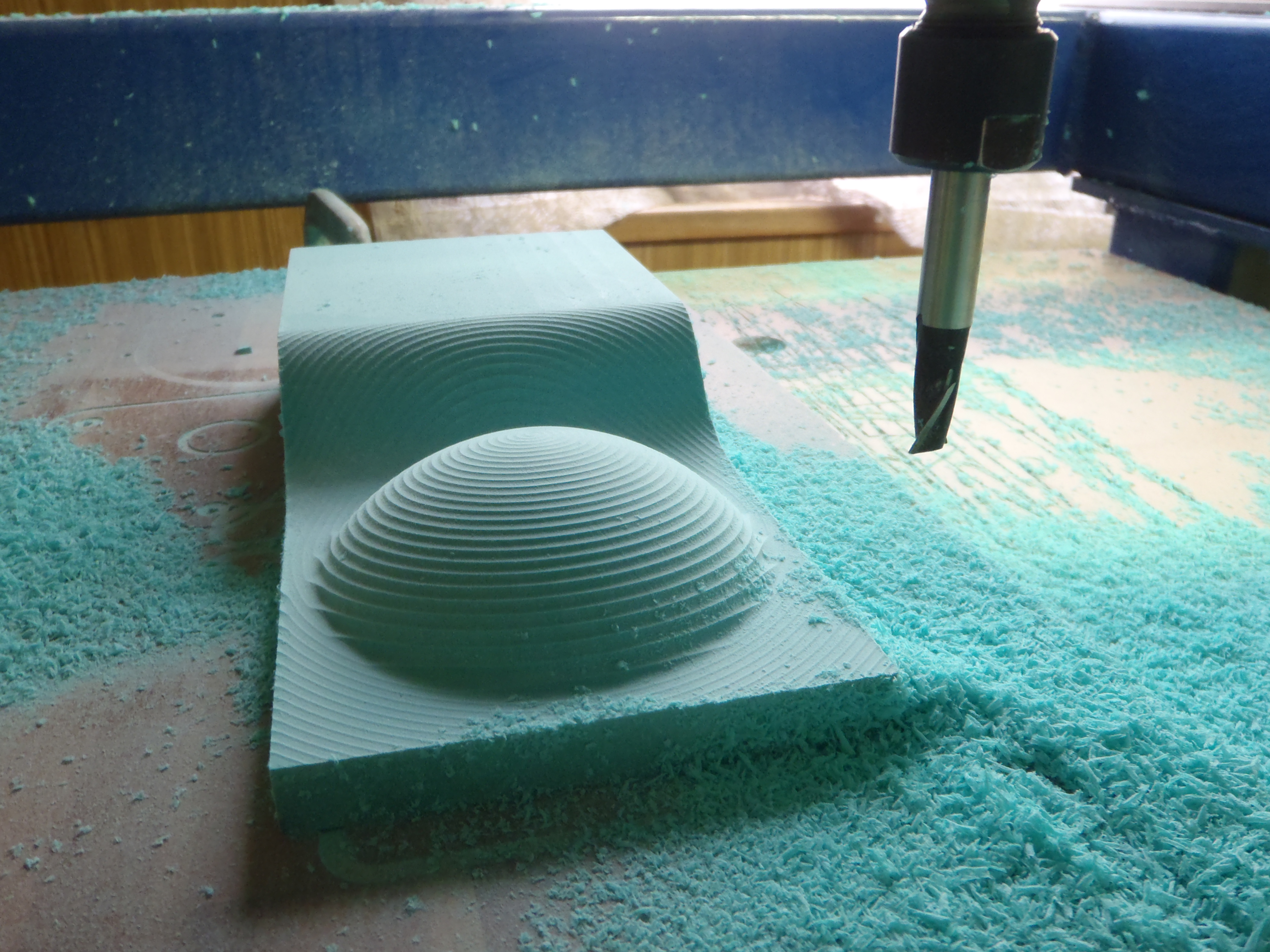

dyntyd
Příspěvky: 387
Registrován: 13. 12. 2007, 1:40
Bydliště: Hradec Králové

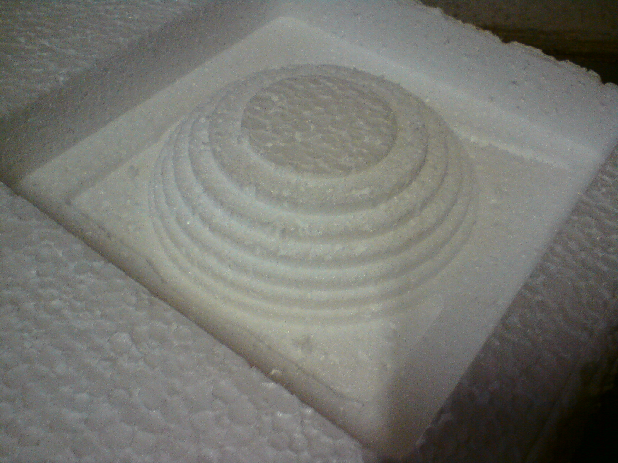

29. 12. 2009, 8:53

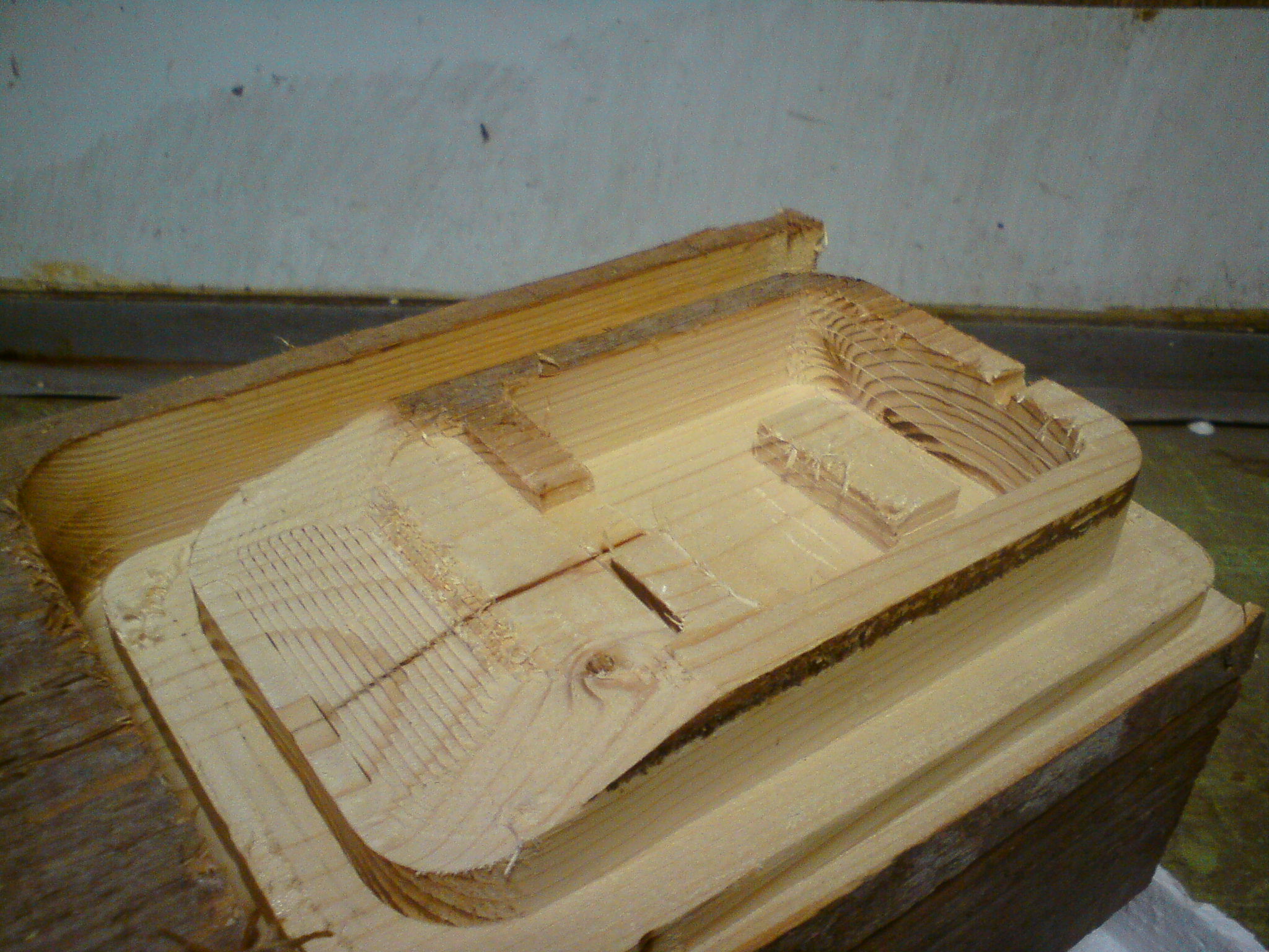

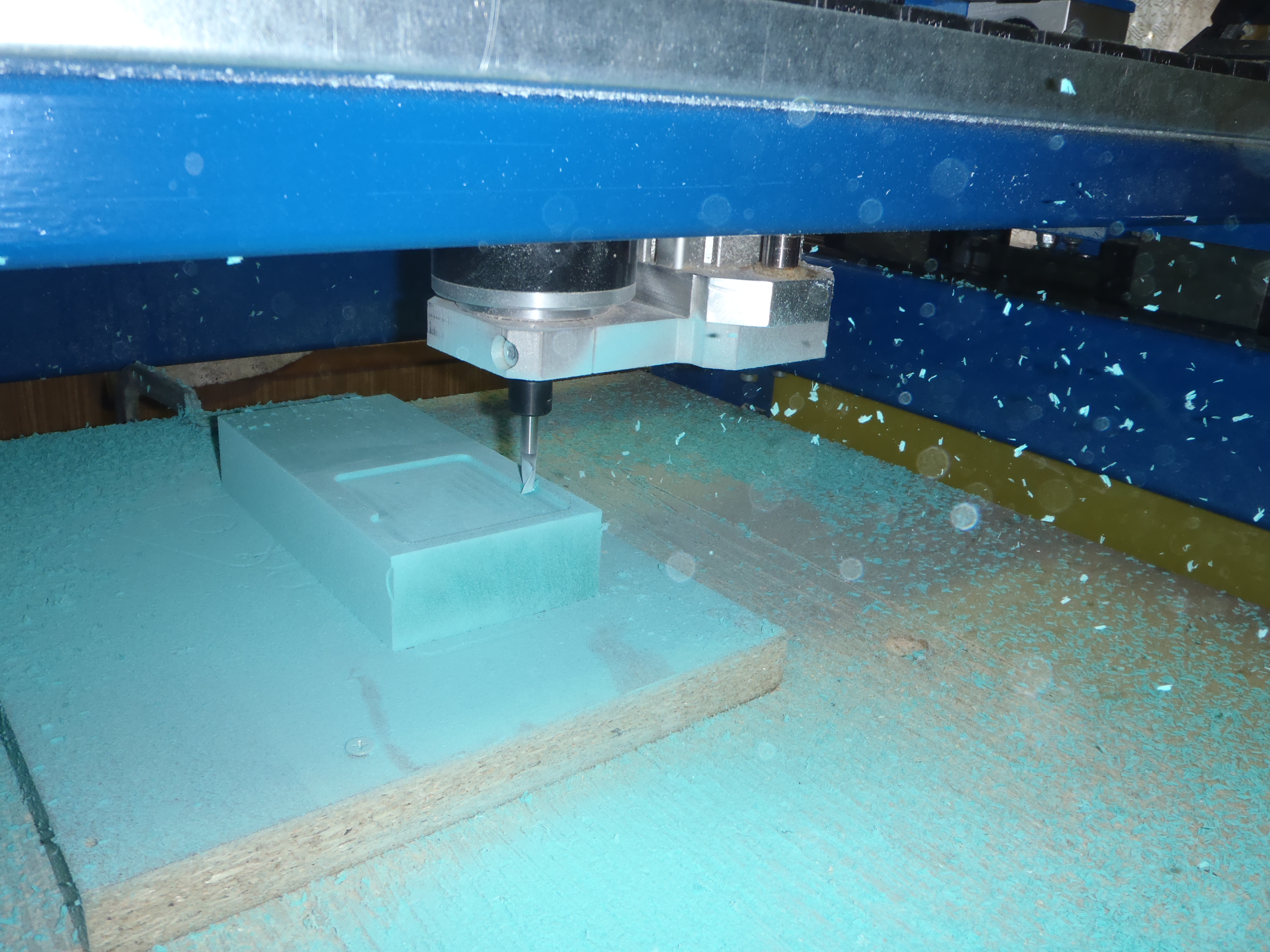

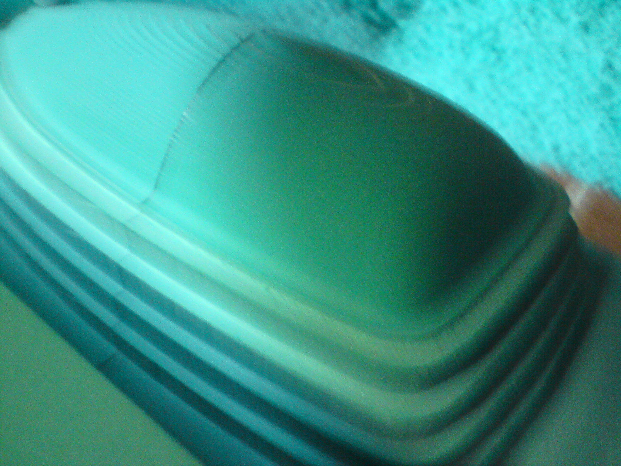

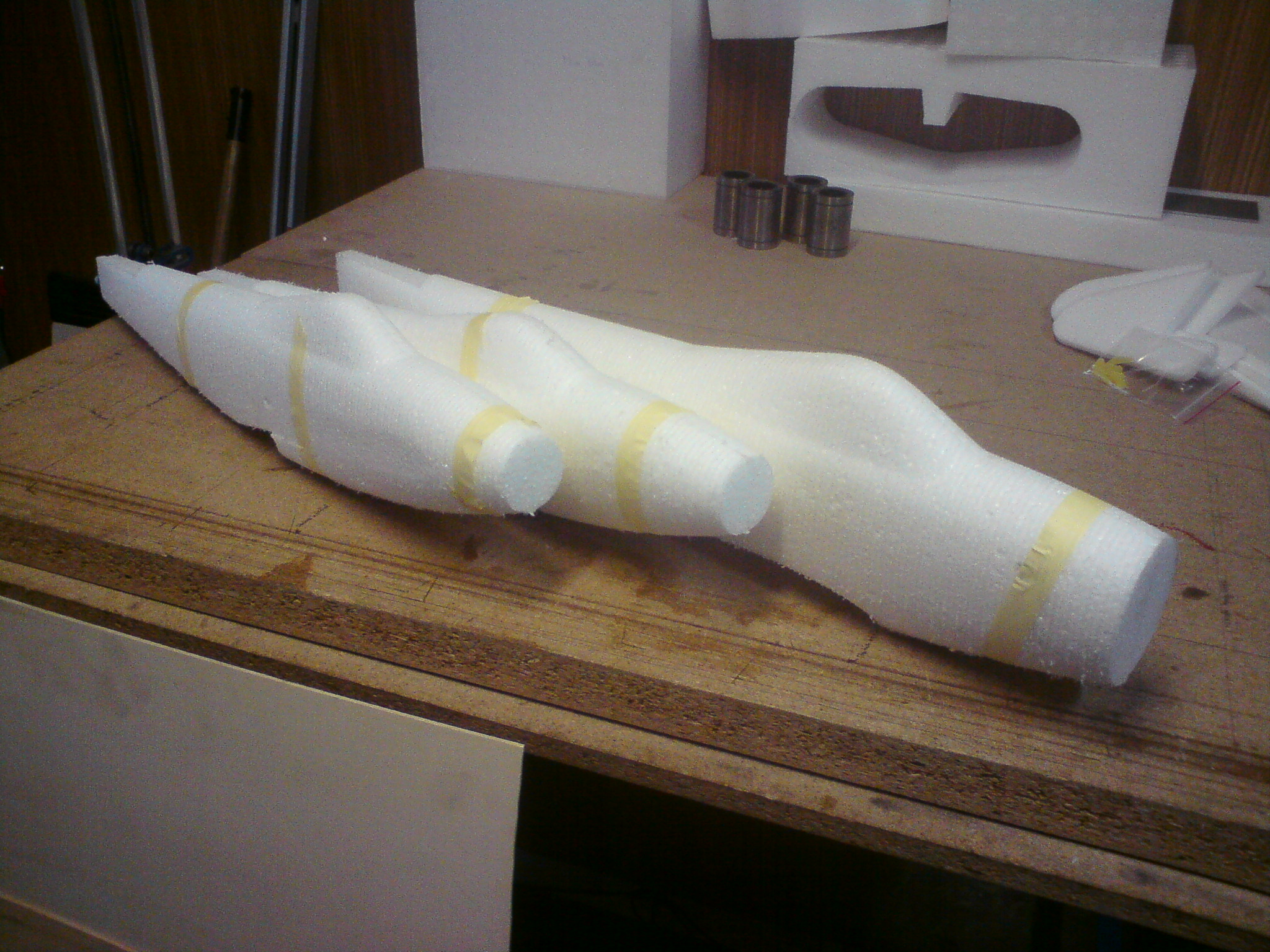

tak jsme zajeli konečně do matroše ... sice jen polistyren a dřevo , ale ono to příjde časem ... na dřeveném výrobku jsou chyby .. hlavně mým naprogramováním v pár chvílích se ze dřeva docela kouřilo a ke konci to už nebylo zrovna ostré ...
MOV00075.zip
(2.76 MiB) Staženo 646 x
J0hny
Příspěvky: 506
Registrován: 10. 5. 2008, 1:31
19. 1. 2010, 7:36
Pekna praca. A uz sa slo aj do tvrdsieho ? Ci neni problem s ulozenym Y osi, jak tam je na jakle z boku navarena ta hrubsia pasovina... Pekne video, tiez sa mi dobre stavia z profilov ale neni vybavicka :( ja si ale neuvedomujem ze cakam privela a chcem aby mi to slo do duralu tak pekne ako tebe do polystyrenu :lol:
Nevzdelany samouk, zo vsetkeho trosku, ziadne konkretne zameranie :)

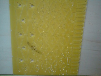

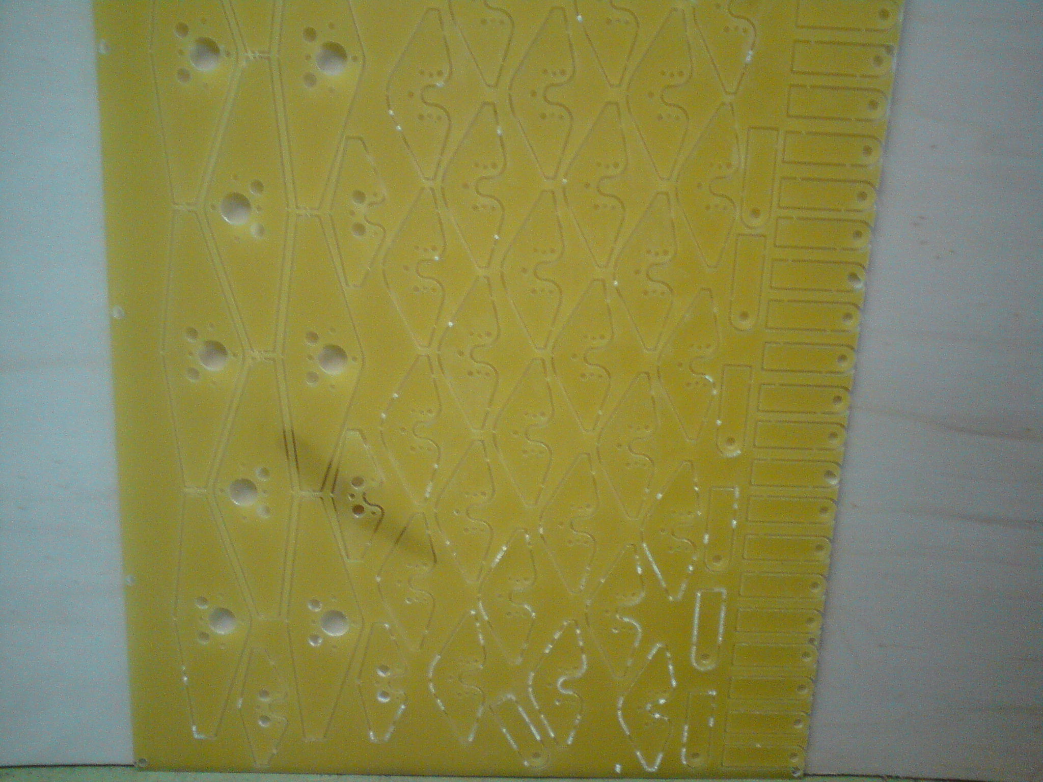

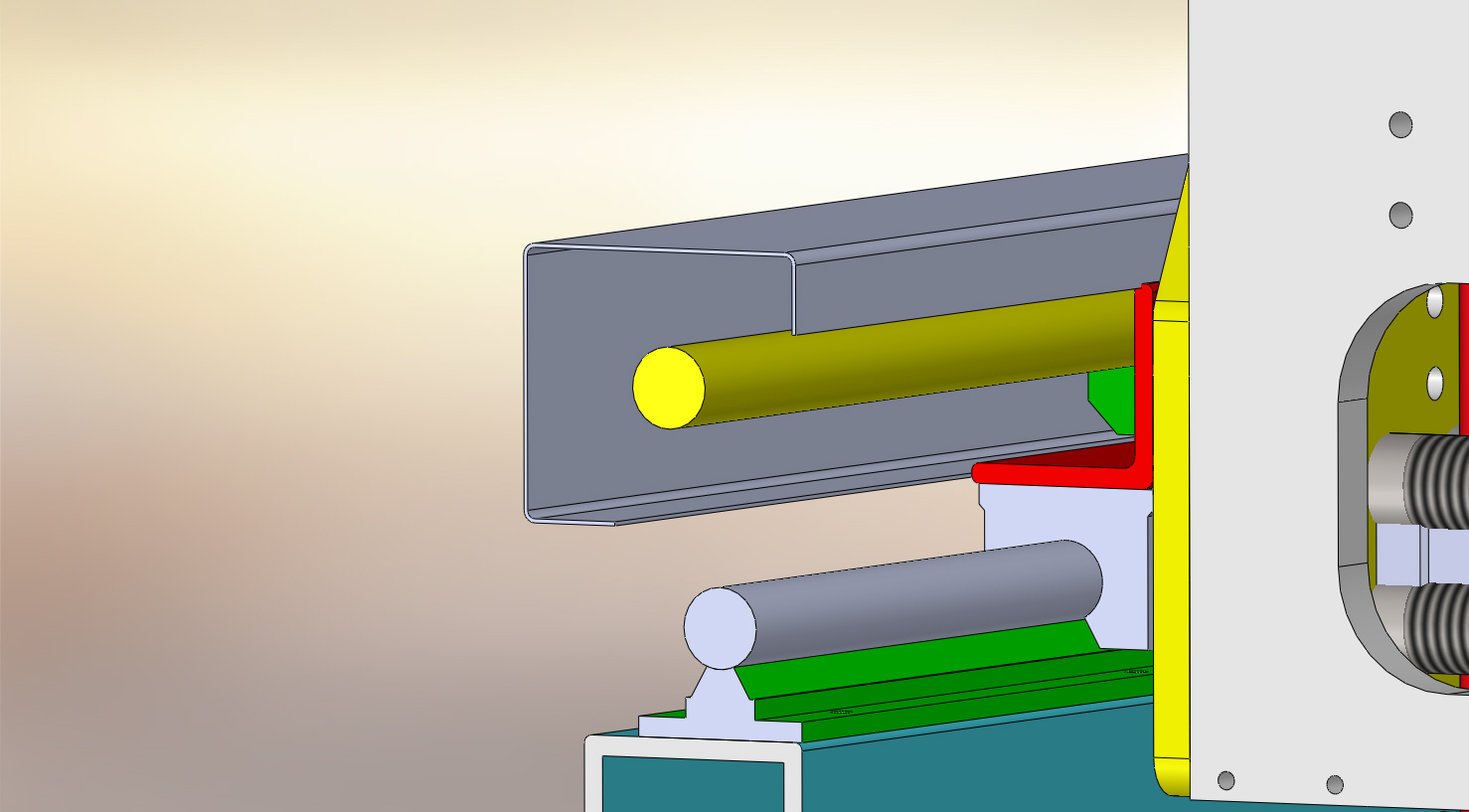

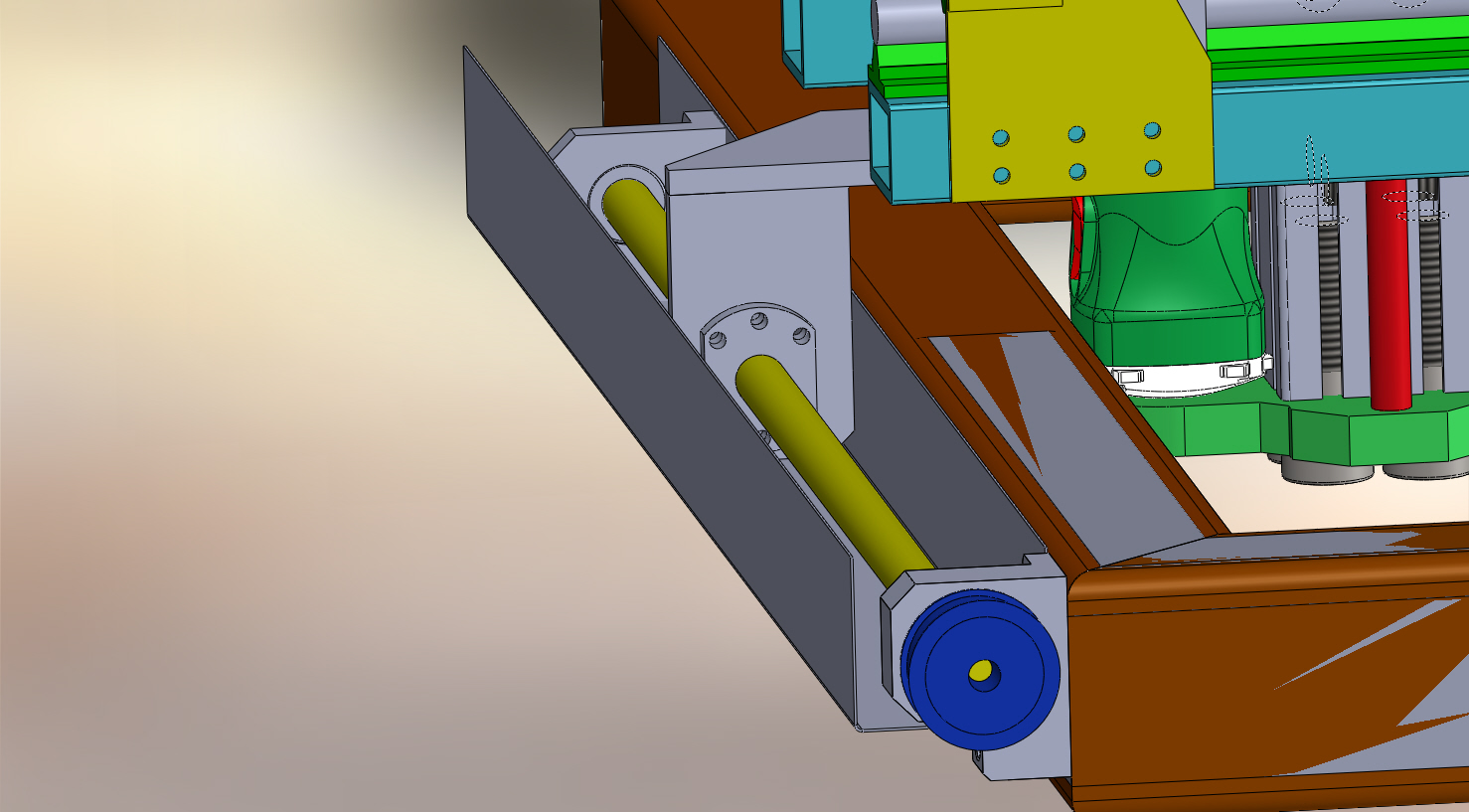

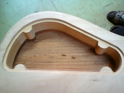

7. 8. 2010, 8:33
Ahoj momentálně řeším zakrytí kul šroubu ...nenapadá vás něco .. dal bych tam vy ohýbaný plech ale nevím co dál jestli nějaké harmoniky a pak jak je tam přichytit ...
dyntyd
Příspěvky: 387

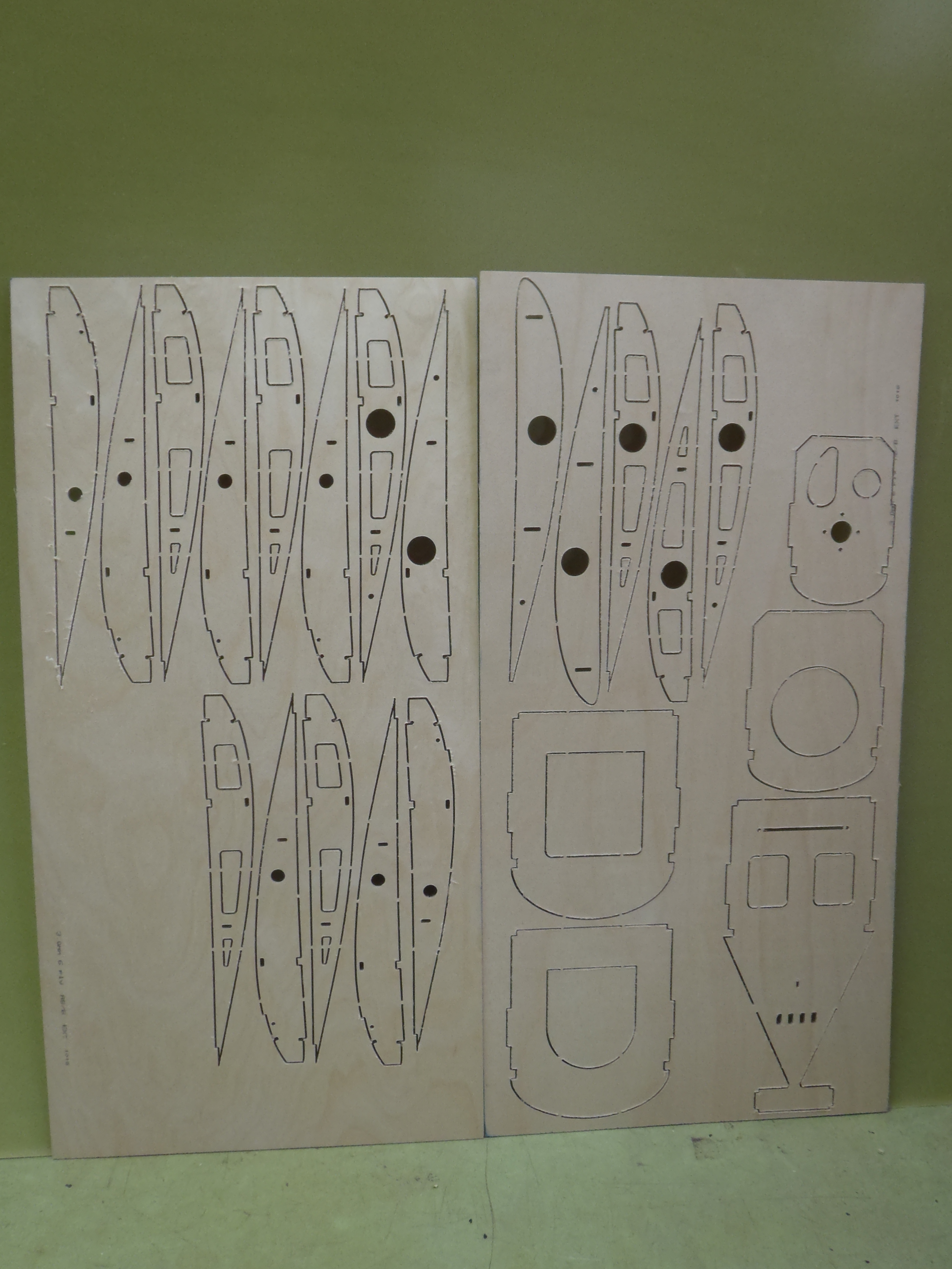

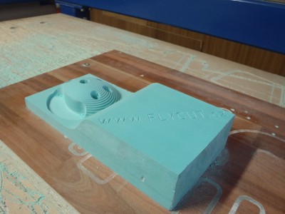

7. 8. 2010, 8:58

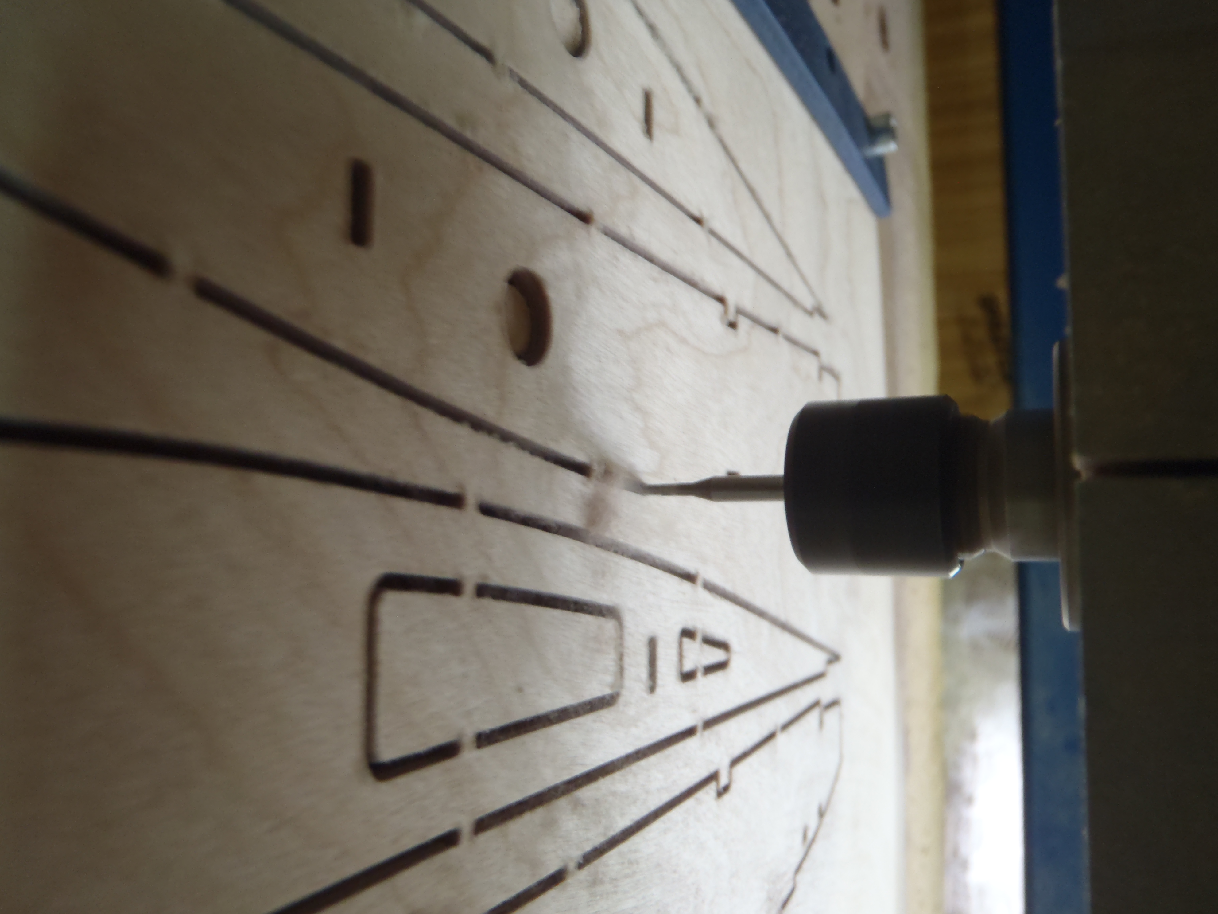

Jinak přikládám pár fotek co jsem dělal
misox
Příspěvky: 196
Registrován: 18. 5. 2008, 11:41
8. 8. 2010, 11:14

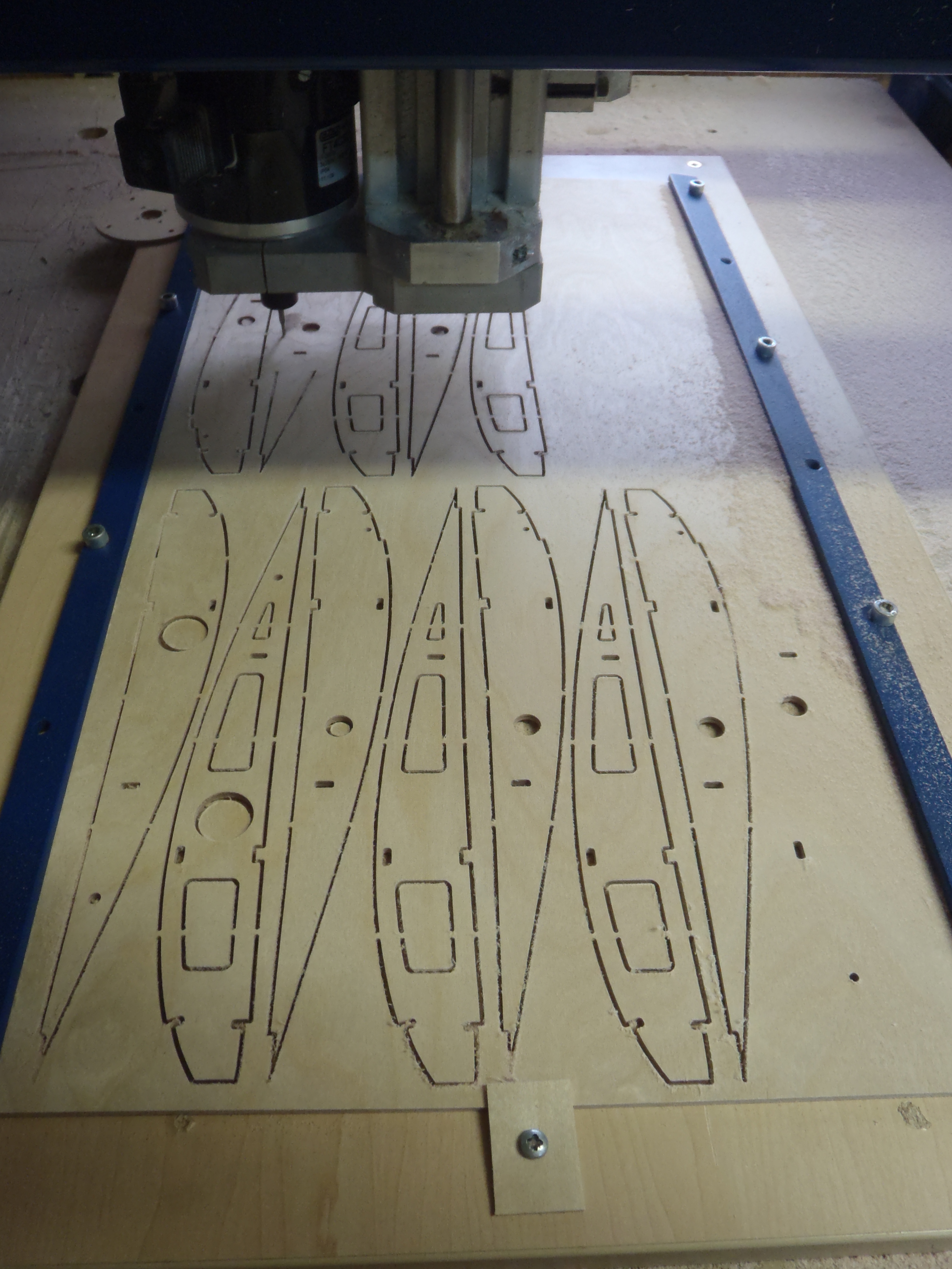

Akú frézku si použil na tu preglejku a aká preglejka to je ?
Dík
dyntyd
Příspěvky: 387
8. 8. 2010, 11:31
je to letecká překližka 3mm frézováno 1,6mm frézou od chemeluku viz-http://www.kemmer-praezision.com/products/DMF.pdf
ale z cncshopu je to samé za menší neníz.rychlost cca 1300mm/min frézováno najednou
dyntyd
Příspěvky: 387
8. 8. 2010, 11:33
tak předešlý odkaz byl na laminát toto je na dřevo
http://www.kemmer-praezision.com/products/CMF.pdf
dyntyd
Příspěvky: 387
8. 8. 2010, 7:35
opravdu nikdo neporadí jak ty věci zakrytovat ?? nenapadá nikoho něco ?
CAWEDOG
Příspěvky: 324
Registrován: 1. 3. 2008, 9:01
Bydliště: Brno
8. 8. 2010, 10:54
Tak ty srouby zakrytuj krycima pruzinama,koupis treba v HIVINU.
