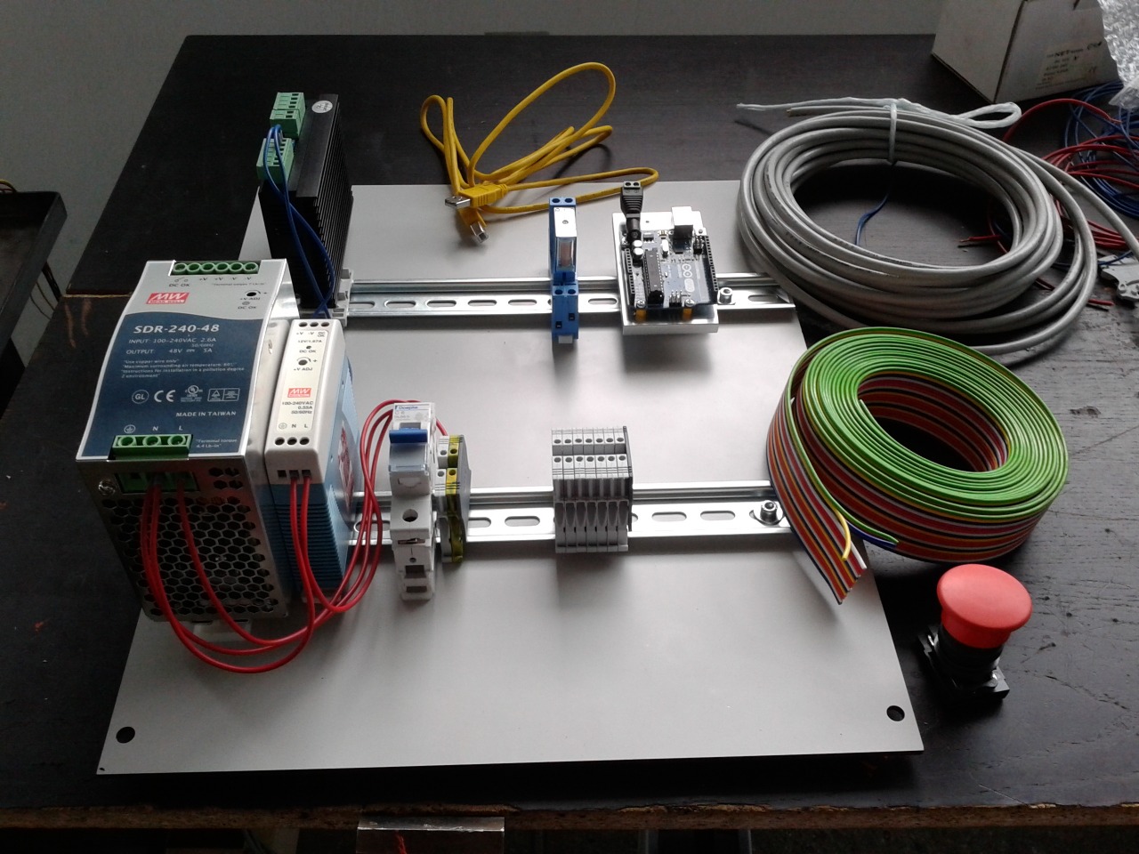

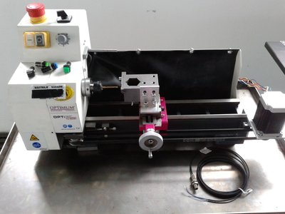

Zde je pár fotek z rozdělaného stroje a začátek elektro skříně.

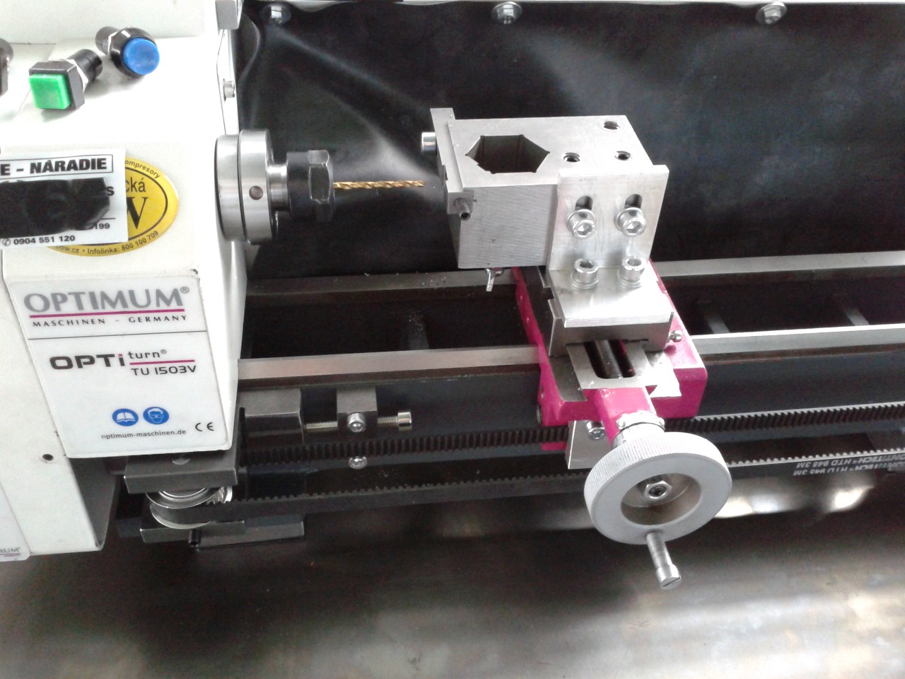

umazávání je vždycky ta nejtěžší práce –
máš hezkej soustružík, jestli ho ovládáš timhle programem, tak tam určitě neni převod 1:8, jak velká je řemenice a kolik má zubů?
manipulator.txt
(8.48 KiB) Staženo 376 x
tarvisio
Příspěvky: 289
Registrován: 25. 10. 2013, 3:11
26. 9. 2014, 8:19
Díky.
Byl tam původně šroub jak býva na posuv soustruhu.
Jenomže stoupání 1 mm a tím pádem motor musel rychle točit aby ten celý program měl nějakou rychlost. A při velkých otáčkách jsem ztrácel moment, takže to nešlo.
Nakonec se mi to celé kouslo ten šroub, protože je to čína, takže jsem se rozhodl to předělat na tento pohon. Zatím to běhá rychle a není problém.
Driver mám nyní nastaven na 10.000 kroků na otáčku.
Jsou tam dvě řemenice 3M , 28 zůbů. šířka 9mm.
Zde katalog s průměrama.
http://www.tyma.cz/files/doc/zs-3m.pdf
Tato mašinka mi běhá zatím na ten starý program. Předělám ho až půjde ten nový.

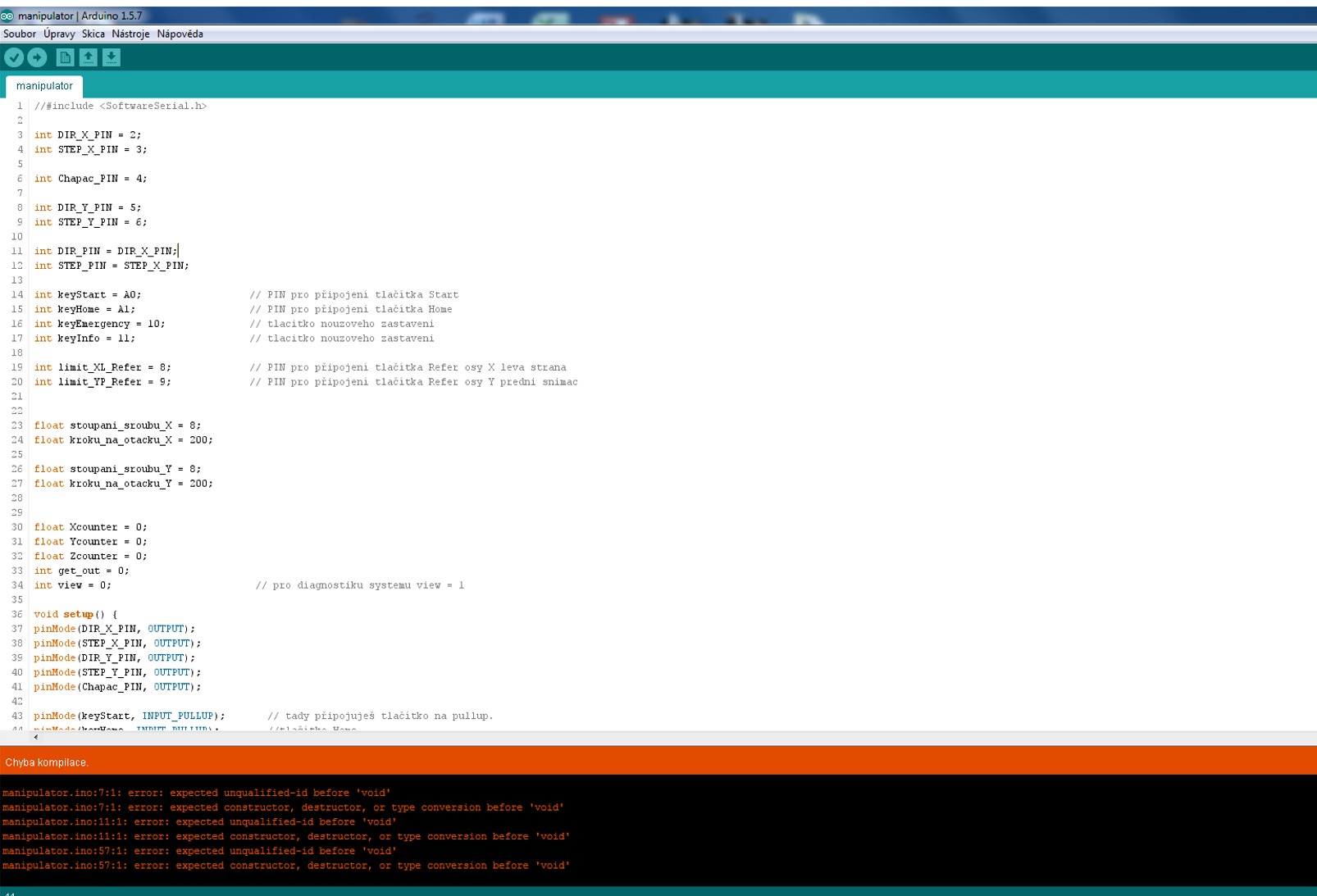

Arduino mi ten program nechce pustit.
Chyba kompilace.
tarvisio
Příspěvky: 289
26. 9. 2014, 12:13
Už to funguje.
byl tam dvakrát řádek
a měl tam být
