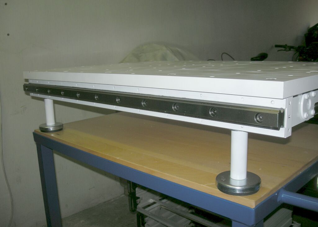

Poslední součástí rámu základové desky jsou příruby motorů X-ové osy a domečky ložisek šroubů ( 3201 ). Stavěcí nivelační nožičky stroje se mohou použít jakékoliv co vydrží zatížení cca 80 kg. Použil jsem vyztužovací trubky, takže stroj teď nesedí jen na závitech ale na trubkách. Původní umístění nožek v přední a zaní části rámu jsem v průběhu montáže zavrhl a udělal nové otvory v bošních dílech rámu.

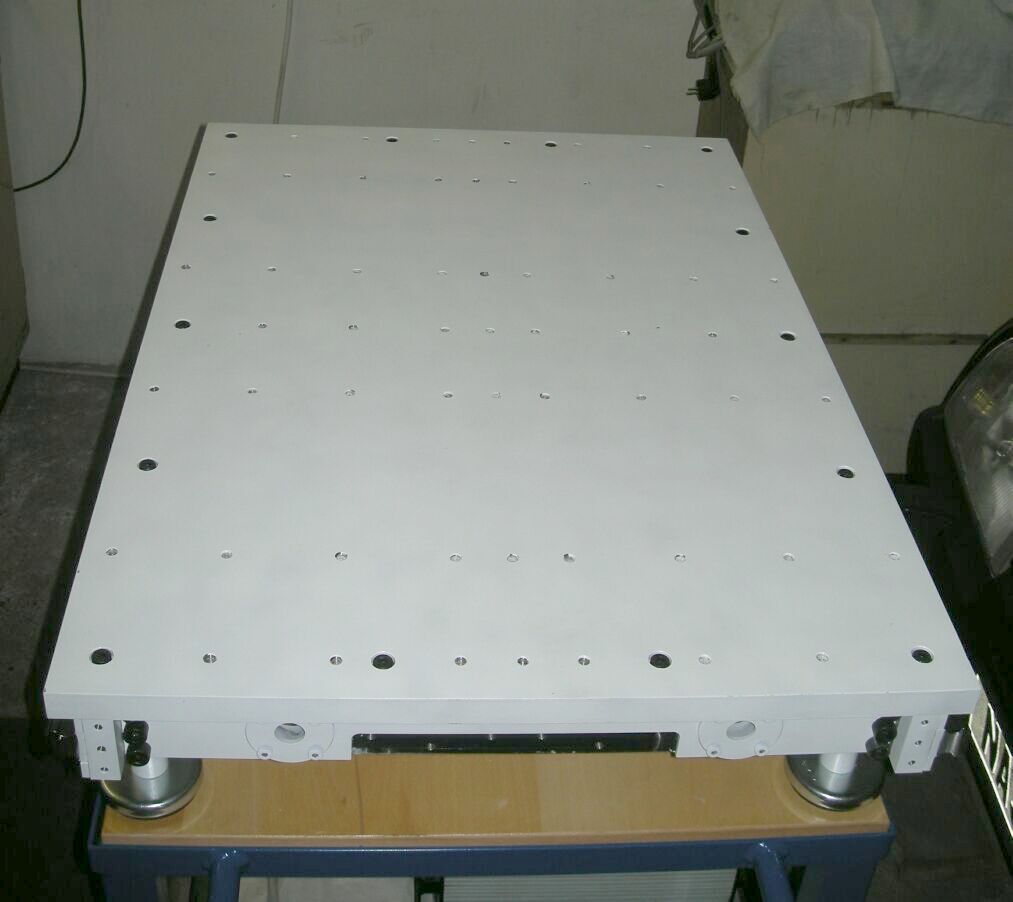

Výsledkem výše uvedených výkresů je tato sestava:
( Bez přírub motorů "X" )

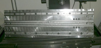

Základ máme hotový a můžeme se pustit do portálu. Jako konstrukci portálu pro kolejnice "Y" jsem zvolil jeho složení ze čtyřech částí a výsledkem je komorový profil. Zde je jeho přední deska s drážkami pro uložení kolejnic.
Výkres Deska portálu - přední.zip
(9.62 KiB) Staženo 731 x

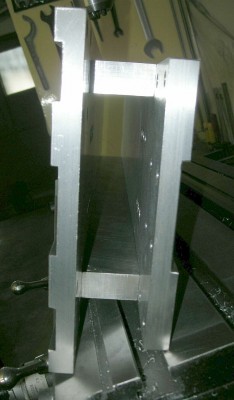

7. 12. 2008, 5:37
Další částí komory portálu je zadní deska a spojovací žebra s přední deskou.
Zadní deska portálu + žebra.zip
(16.62 KiB) Staženo 17159 x

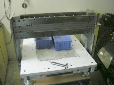

12. 12. 2008, 1:39
V praxi pak spojení bočnic s deskami portálu pomocí žeber vypadá takto:

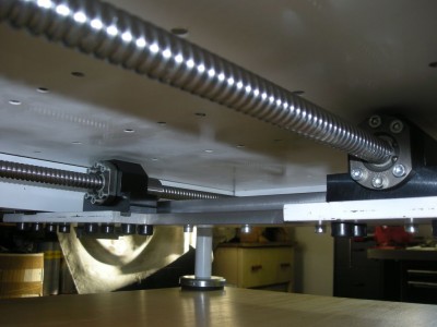

Poslední základní části portálu je spodní deska pro matice "X"-ové osy a kostky, které tuto desku spojují s bočnicemi. Vybrání je kvůli "X" motorům aby mohl portál najíždět až do kraje. Zde vznikla konstrukční chyba, stačilo jen motory posunout níž a deska mohla zůstat v celku ale nikdo učený z nebe nespadl ...... :D
Spodní deska + kostky.zip
(20.44 KiB) Staženo 653 x
PetrNC
Příspěvky: 423
Registrován: 19. 6. 2007, 7:32
Bydliště: Náchodsko
14. 12. 2008, 5:53
Takhle vypadá spodní deska ve skutečnosti:
