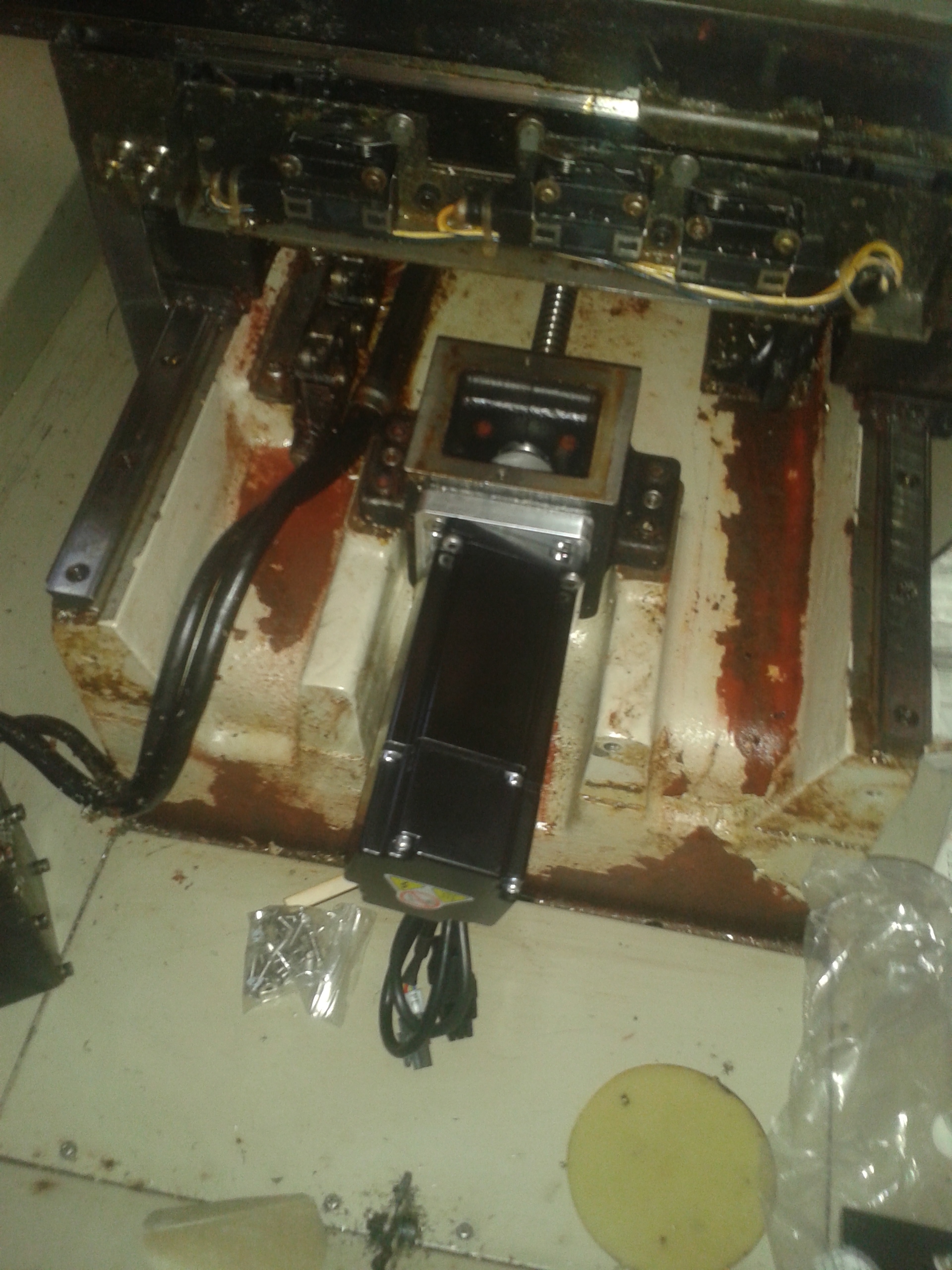

1. 7. 2015, 8:35

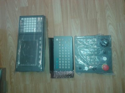

Tak jsem konečně upevnil nové 400W servo k ose Y a přišel mi novej systém jen výrobce udělal malinkou chybku :-(
IQ156
Příspěvky: 10269
1. 7. 2015, 8:41
Jakou?

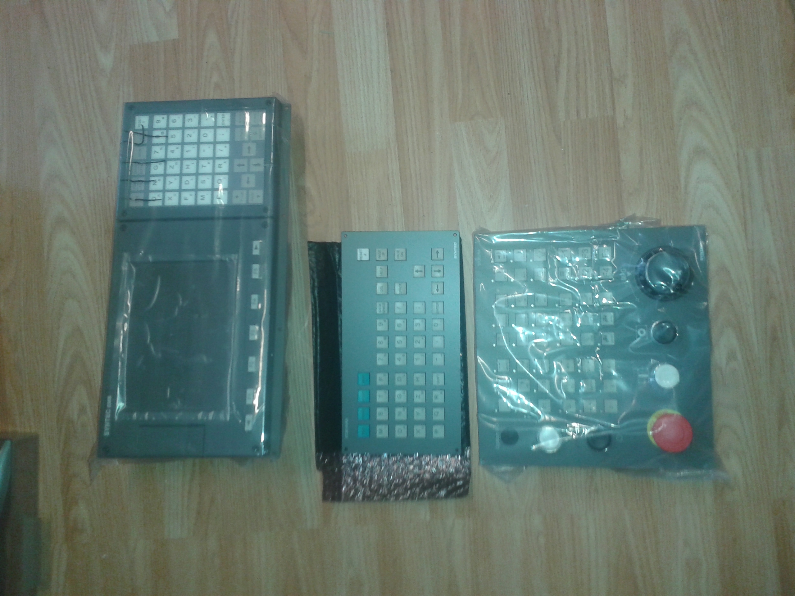

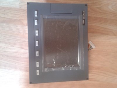

1. 7. 2015, 8:43
ten LCD panel má být stejně široký ( tedy bez těch kláves) jako ty 2 přídavné panely. Tak hold poletí zpět na Taiwan a budu muset počkat na nový.

21. 7. 2015, 7:49
Tak mám konečně správný systém tak začnu pomalu připravovat kabeláž.
