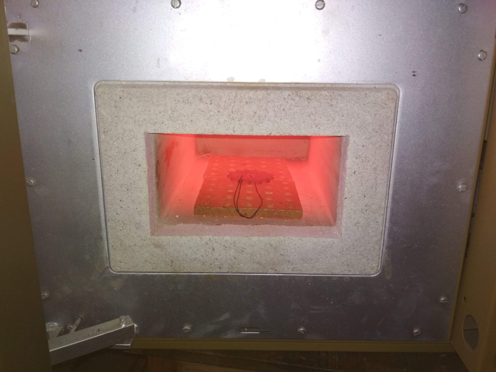

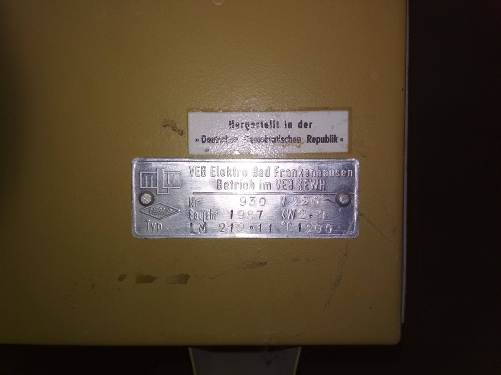

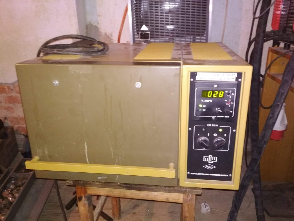

Dobrý den
Jsem tu nový. Rád bych kalení v domácích podmínkách posunul dál a tak jsem si pořídil malou picku :-)
Již proběhlo první kalení. Bohužel, bez tvrdomeru je to jen takový pokus, omyl :-/
Časem bych sem dal i nějaké návody a zkušenosti, jak na to.

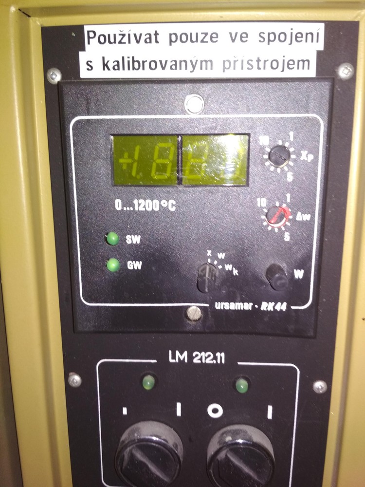

Kdyby měl někdo podobnou pec, tak bych potřeboval vysvětlit, k čemu jsou nějaké ty knoflíky. Zřejmě to je něco ohledně regulace odchylky od nastavené teploty.
