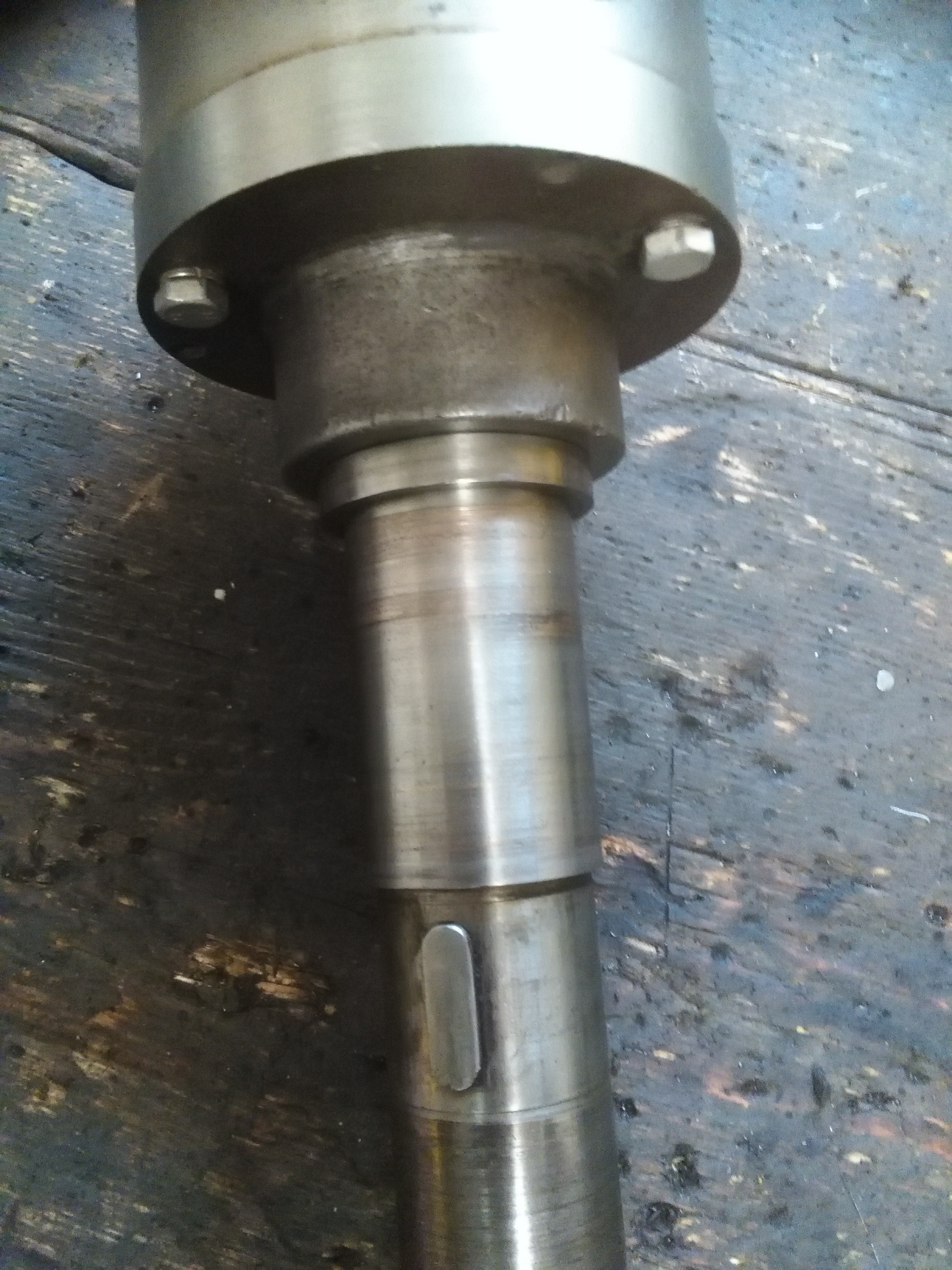

Koupil jsem ho za 23tis.Jsem s ním spokojenej ale čas (nebo zanedbaná údržba) se na něm podepsaly.Dneska jsem zjistil že vřeteno má vůli,pořád mi bylo divný že když jsem vzal třísku obrobek se trochu zvedl.Vzal jsem za universálku rukou a má vůli nahoru.Byl by tu někdo schopný mi vytočit ložiska nová?

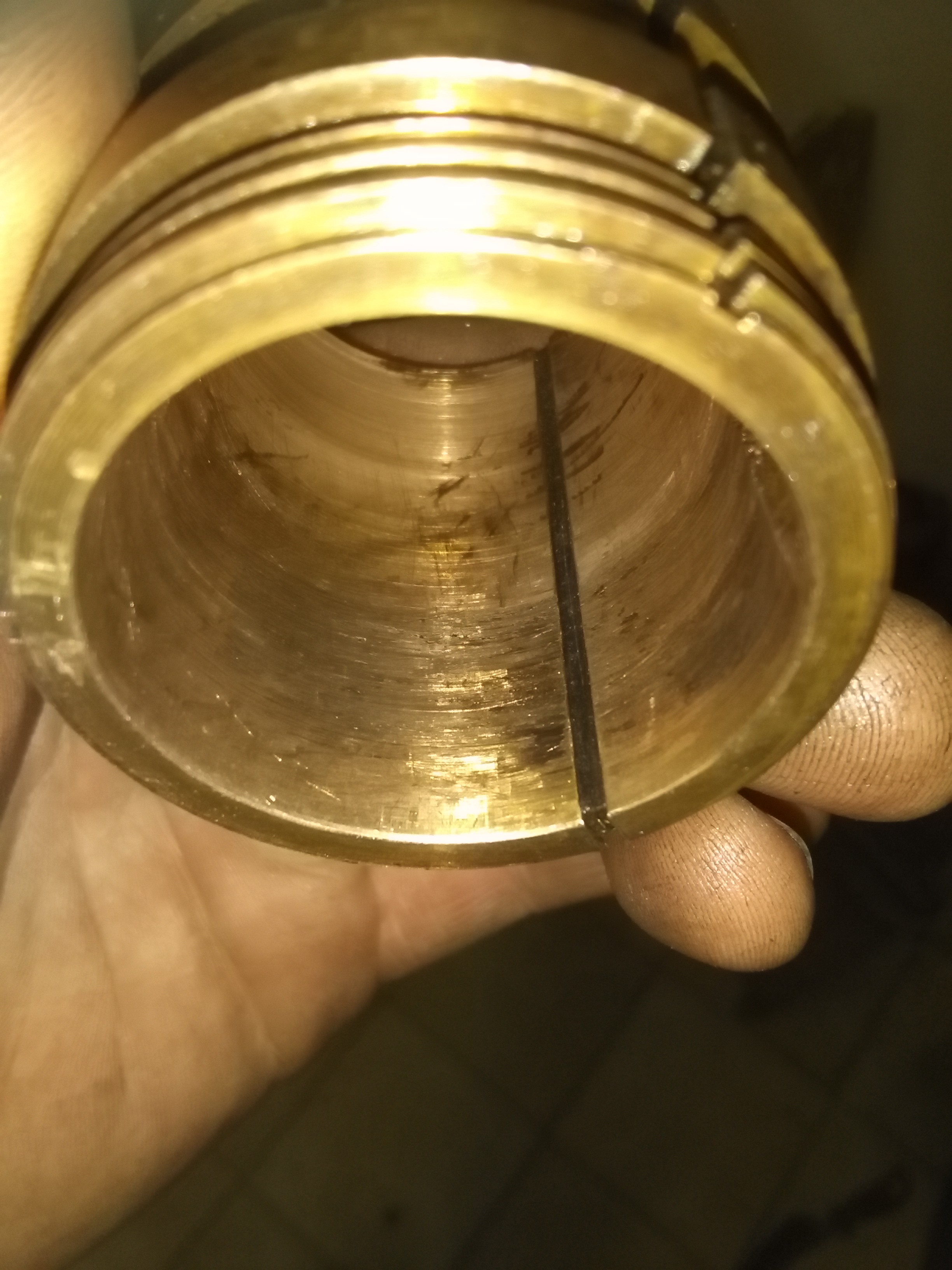

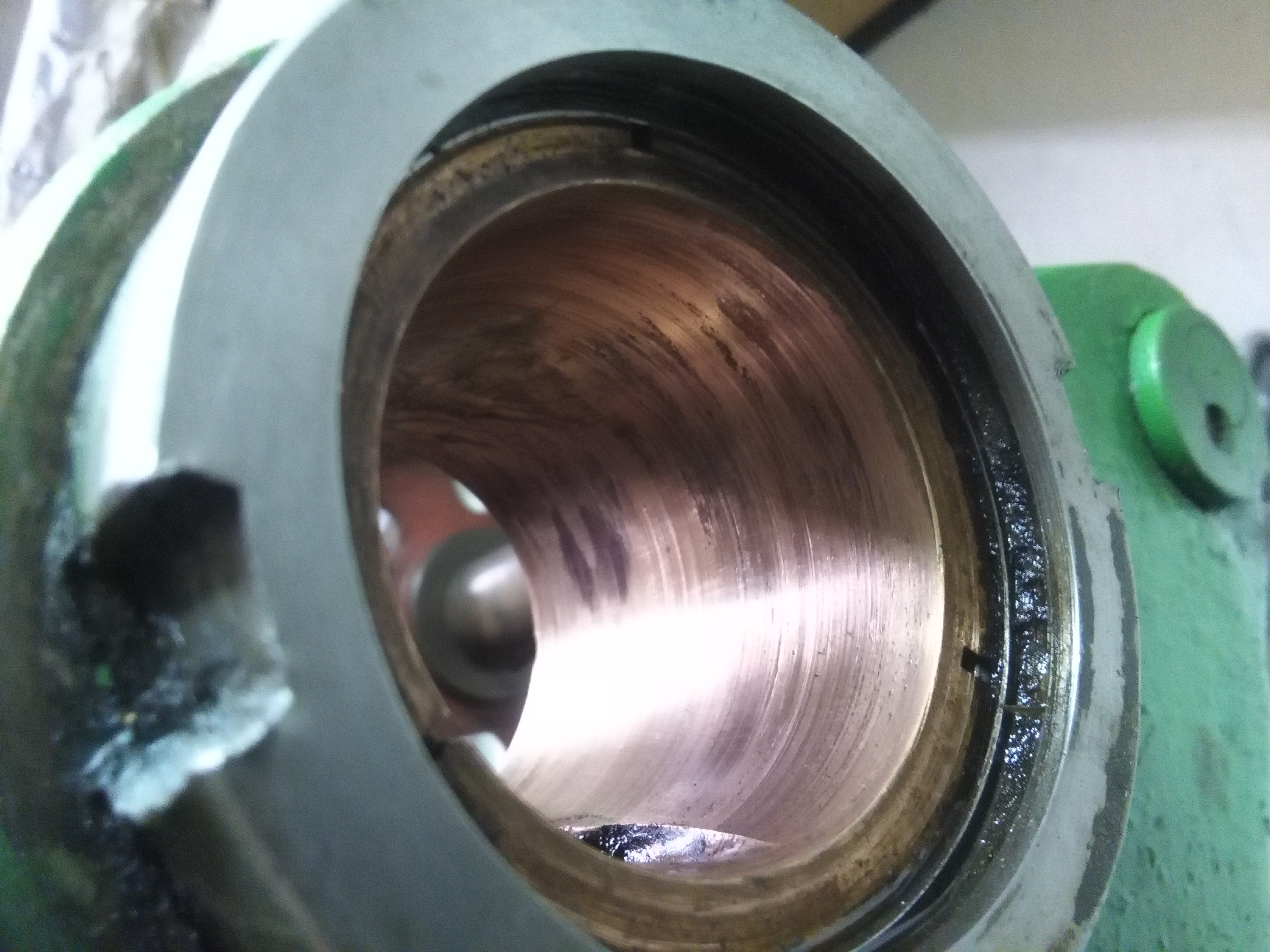

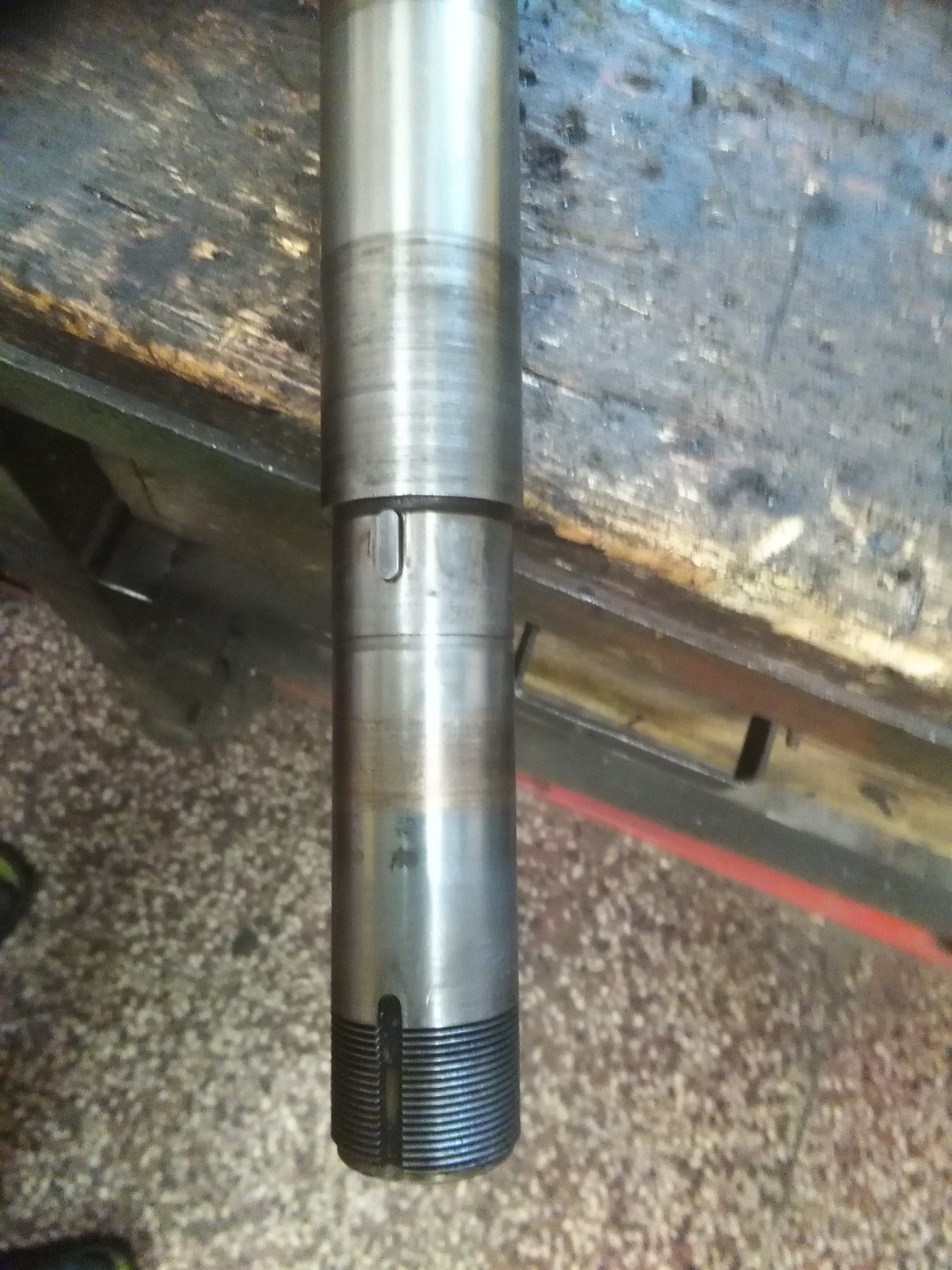

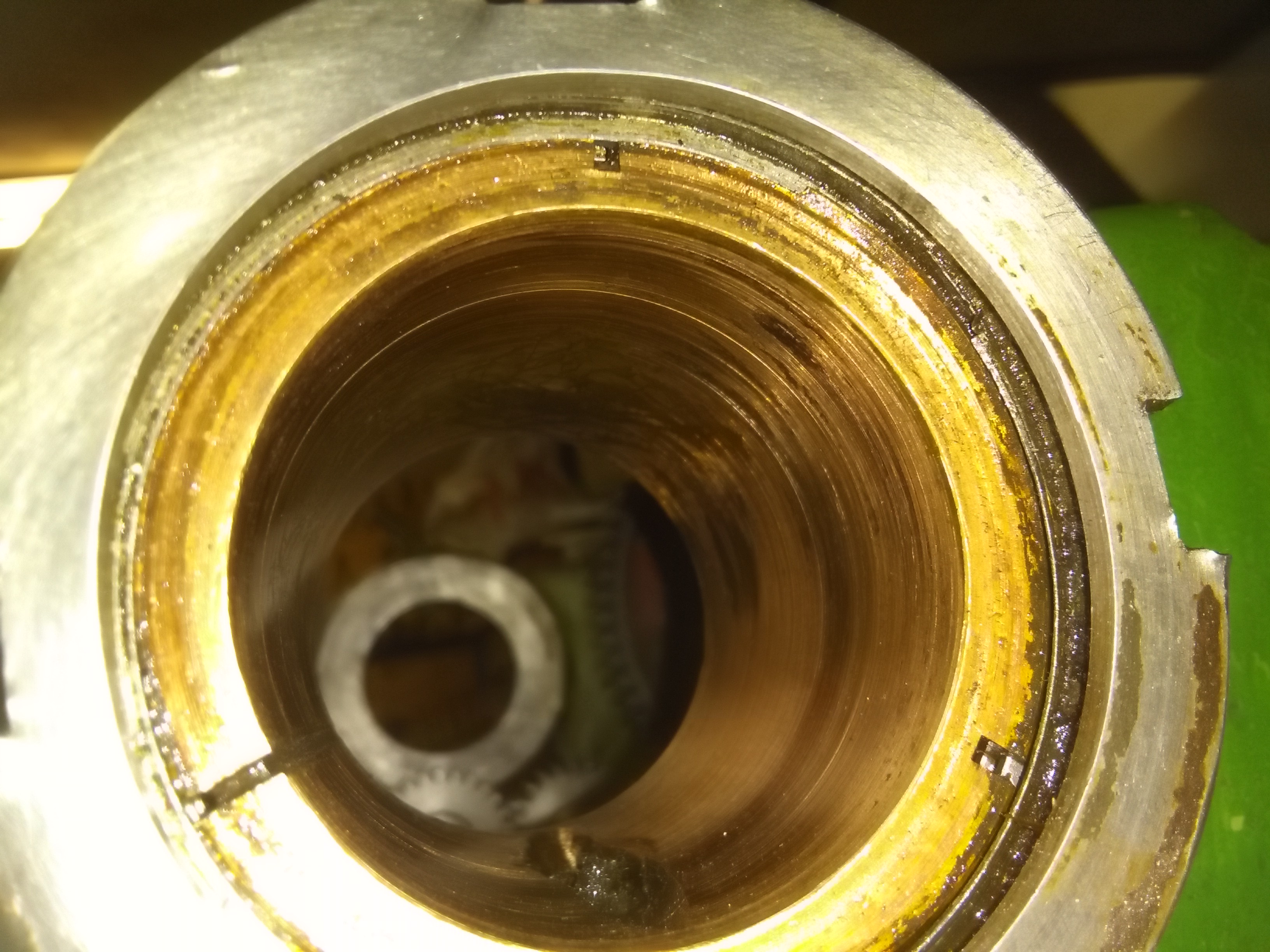

Tak konečně byl čas to rozdělat,ložiska jsou docela porejsaný a to přední má malou vůly.Na vřetenu jsou docela mapy po tom ložisku.Tak co s tím?

Možná, že vřeteno by stačilo přeleštit leštící pastou a plátnem, záleží jak jsou hluboké ty rýhy, to není přesně vidět. Samozřejmě lepší by ho bylo brousit, ale to je za cenu 1/3 soustruhu. Ložiska zaškrábat odborníkem po ověření zda ještě půjdou stáhnout.

A zkoušel jsi to stáhnout? Na tatově soustruhu ty ložiska vypadaly úplně stejně, a po dotažení bez vůle...

Na vřetenu viditelné rýhy nejsou akorát jak tam jsou malé póry tak v tom se drží ten materiál z ložiska.Zkusím to přeleštit a uvidíme.Jinak to že se zaškrabávaj i ložiska slyším prvně.Víte o někom kdo to tu dělá?
