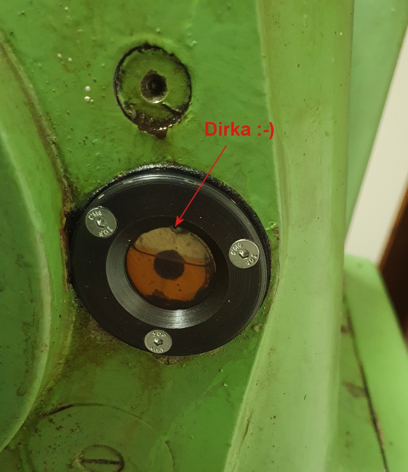

wasa11 píše:Olejoznak se nenaplní, protože tam vede přívodní trubička s vnitřním průměrem cca 3mm, a jak jsem už dříve psal, není to tlakové mazání takže to jen samovolně protéká. Myslím, že pokud se někomu olejoznak naplní úplně, tak že by mohl být třeba ucpaný ten otvor, který odvádí olej z olejoznaku zpět do vřeteníku.
Sice starší diskuse, ale pokud někdo hledá zpětně... Ano teče to tam z galerie v pravo u vřetena. Laboroval jsem s tim dost dlouho, že to v tom olejoznaku tak trochu prokápne a nic. Čistil jsem trubičku, čistil jsem odtok dole v olejoznaku, pořád nic.
Olej co tam mam je Mobil Vactra no.2 - podle manualu, snad je to ten samej jako pred 70 lety.
Nicméně, jelikož jsem musel dělat nové olejoznaky, všinul jsem si, že když se olejoznak malinko povoli a dostane se tam vzduch je natotata plnej do 2/3 olejem.
No takze jsem si tam udělal jehlou malou dírečku a od té doby je olejoznak zaplněný po zapnutí - takže vim že tam olej teče a můžu klidně spát.
