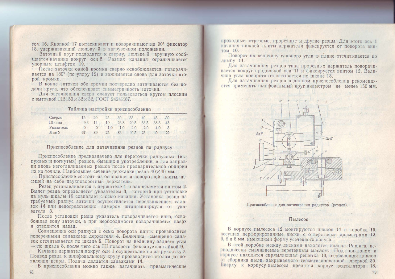

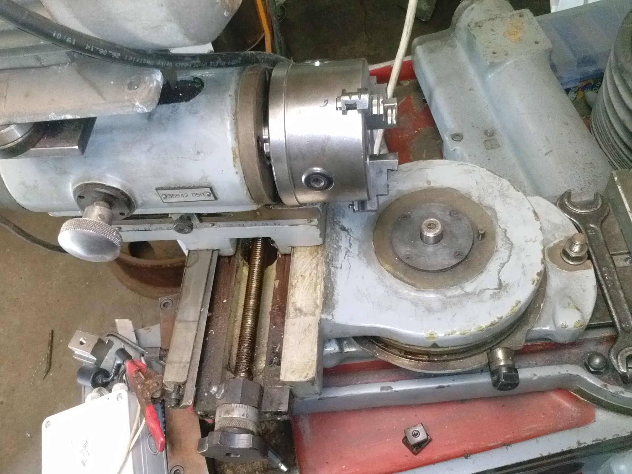

Páni mistři. Nevíte někdo jak se seřizuje tento přípravek na radiusy? Je to z Ruské 3m642. Ve středu je jen ten cuplík, s průměrem 18 mm. Od oka to jde, ale potřeboval tych to trochu přesněji. Jestli k tomu není nějaký nástavec, třeba s indikátorem.

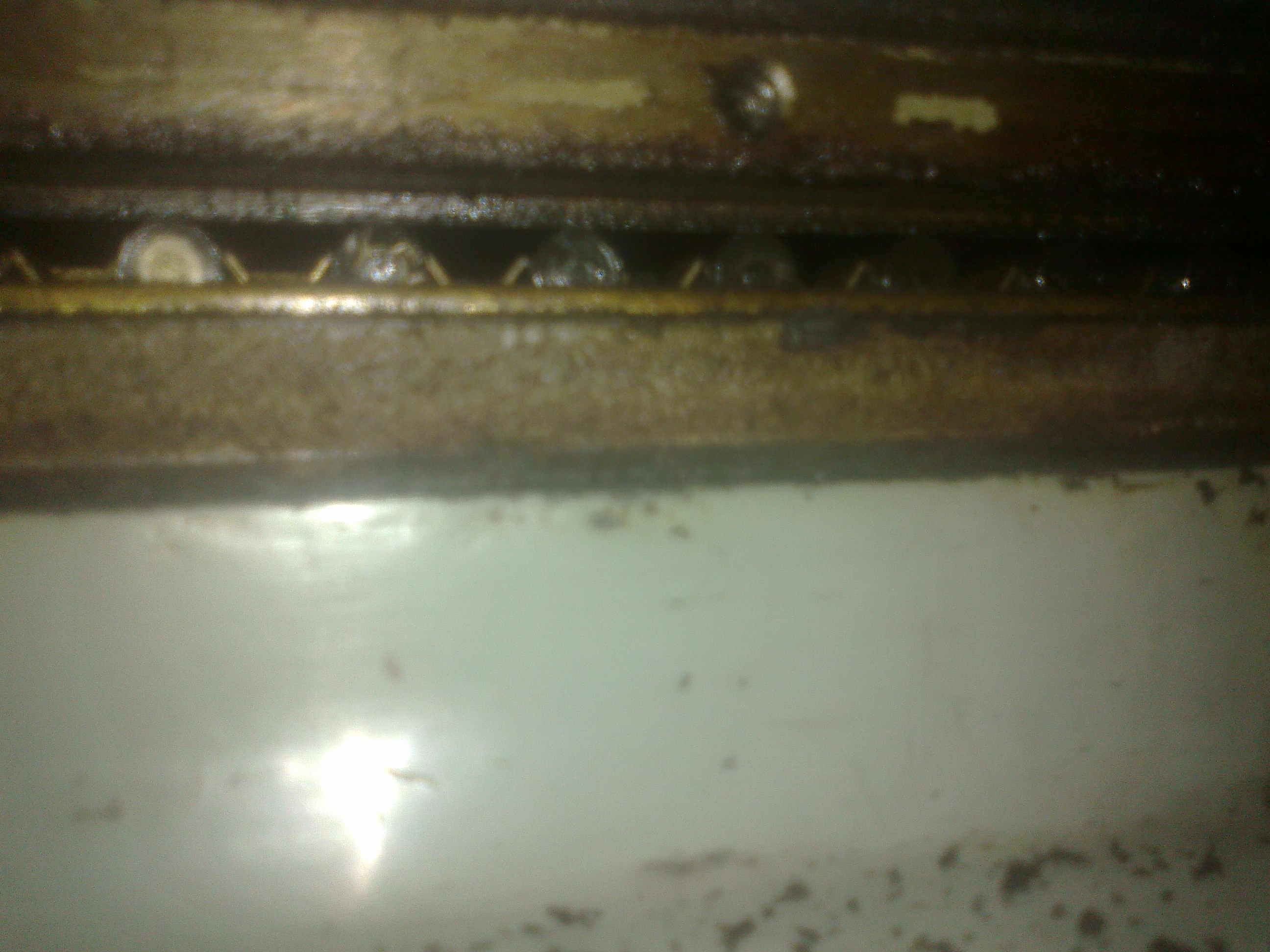

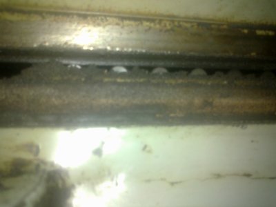

Dnes som dal dole tie bočne kryty na priečnom loži na bruske 3E642 toho sajrajtu tam bolo na moj vkus až priliš..
