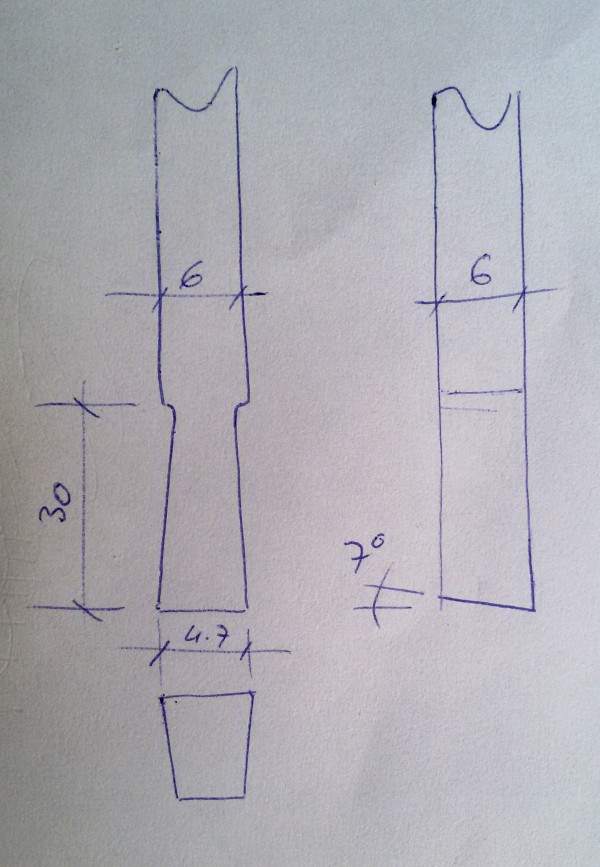

Tak moje obrážení zatím dopadá velmi neslavně :( Udělali jsme u Zdeňka (no, Zdeněk udělal, já spíš kibicoval :roll:) šťouchadlo z radeca na blind a asi to tak jednoduché nebude, jak psal Jova, chce to asi laborovat, těch 5mm najednou je na mazla taky nejspíš moc. Dokud mohlo, nějak se to přiohlo a když už se to ohnout nemohlo, zarazilo se to. Zkoušel jsem zabírat i ručně, ale prostě to do toho nelezlo. Zkoušel jsem trochu laborovat s úhlem natáčením nožovky, ale nic moc se nedělo. Příležitostně zkusim tenčí nožík, ale hned tak to nebude, tendle tejden mám příliš zasekanej.. možná i ta rychlost je špatně (když tak přemejšlim nad tim slovem "obrážení" :))

1. 6. 2015, 3:08
jak vypada ten nozik?

V principu zhruba takto:
(úhel spíš asi trochu víc), fotku teď bohužel po ruce nemám..
T.
Příspěvky: 23414
1. 6. 2015, 3:34
tedy stouchas osove?
jde o to zamezit pokud to pujde tomu prohybani ktere muze nuz natlacit vic do rezu
jinak jestli to stouchas na stolnim stroji tak hadam ze maximalni sire britu kterou to snese je milimetr a musis to rozjizdet do sirky

Jj, osově, aspoň myslim :) (ty jsi asi nekoukl na to video, že?). Dík za tipy. S prohýbánim to asi bude těžký, ale snad se to bude u 1mm chovat přecijen trochu ukázněnějc..

s tim prohybanim to asi nevyresis v tehle konfiguraci
vypiloval bych a dokalibroval tim uzkym nozikem cca 1mm tak ze bych ten nuz podkladal pliskama

Thomeeque píše:Tak moje obrážení zatím dopadá velmi neslavně :( Udělali jsme u Zdeňka (no, Zdeněk udělal, já spíš kibicoval :roll:) šťouchadlo z radeca na blind a asi to tak jednoduché nebude, jak psal Jova, chce to asi laborovat, těch 5mm najednou je na mazla taky nejspíš moc. Dokud mohlo, nějak se to přiohlo a když už se to ohnout nemohlo, zarazilo se to. Zkoušel jsem zabírat i ručně, ale prostě to do toho nelezlo. Zkoušel jsem trochu laborovat s úhlem natáčením nožovky, ale nic moc se nedělo. Příležitostně zkusim tenčí nožík, ale hned tak to nebude, tendle tejden mám příliš zasekanej.. možná i ta rychlost je špatně (když tak přemejšlim nad tim slovem "obrážení" :))
Chceš teda vybrousit mm inzert ?

Thomeeque píše:V principu zhruba takto:
T.
Kua s tou vlnovkou na druhém konci si musel dát Zdeněk ale práci :D K čemu to slouží.........?
Kdyby to místo ní vybrousil tak, aby byl vysoký o něco míń jak otvor a chybí vám tam hřbet na tom noži :) Pro drážku 5 je 4,7 taky nějak málo, já na osumnátce naobrážel stovky drážek ručně a 6mm byla tak nejvíc co jsem ještě utáhnul a to má skoro 2 tuny :)
