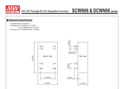

Mám další dotazy:
1 . V mauálech na vytváření součástek se hovoří o package (pouzdru) nicméně v mé nové verzi Eagle se objevuje Footprint a ne package.
- předpokládám že to má stejný význam. Alespoň se to tak tváří ;-)

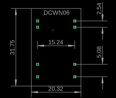

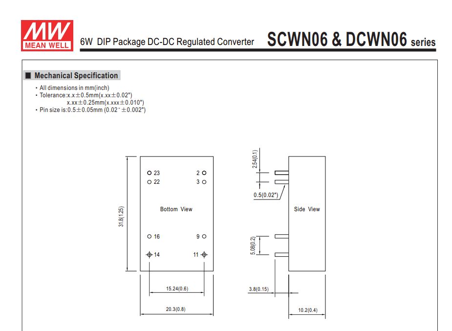

2. Při návrhu této součástky do knihovny musím vývody v Footprint otočit jako by byly z pohledu "TOP View", že je to tak?
Ve Footprintu by pak měly být vývody 2,3,9 a 11 vlevo a 14,16,22 a 23 vpravo.
Device 02.jpg (7.63 KiB) Zobrazeno 4106 x

3. 1. 2021, 12:07
1)
Jak to chápu já.
Package je pouzdro součástky, třeba u rezistorů velikost 0805
Footprint je vlastně obrazec na DPS (plošky), který je použit pro součástku.
Pro jedno pouzdro můžeš mít více footprintů. Například jeden footprint uzpůsobený pro pájecí pastu nebo druhý footprint pro pájení vlnou (má větší plošky) nebo pro ruční pájení. A na oba tyto footprinty můžeš při osazování položit součástku se stejným pouzdrem.
Ale obecně lze říct, že je to má stejný význam.
2)
Ano, musí se to otočit na top view.

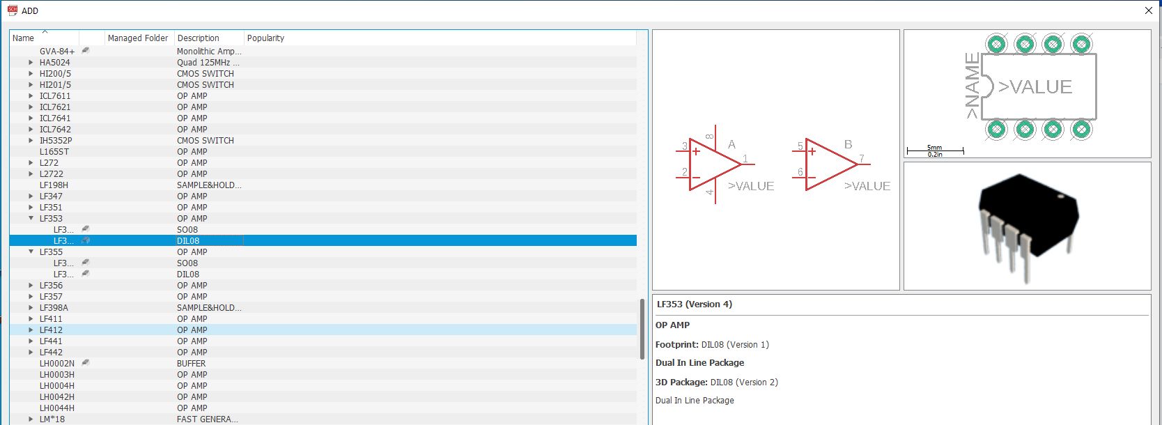

Další problém - jak vytvořit device pro vicenásobné OZ A to tak aby se dalo ve schematu manipulovat s různými OZ?
Jako příklad LF353N (dva OZ v DIL8)
Nebo LM324D (čtyři OZ v DIL14)
Příspěvky: 9589
4. 1. 2021, 12:07
LM324D je v základních Eagle knihovnách (tuším "linear"). Můžeš se tím pak i inspirovat.
Příspěvky: 3813
4. 1. 2021, 2:47
Ahoj Zdeňku,
LF 353 je k knižnici "linear". Keď v okne vyhľadávania súčiastky v knižniciach zadávaš názov súčiastky, použi * pred a za textom. Vtedy Eagle vyhľadáva text medzi hviezdičkami aj ak sú v názve prefixy a postfixy. Napr. *353* ti nájde LF353, LF353N, LF353D a pod.
Mám dakde knižnicu s názvom GM99, je tam prekreslený celý katalóg GME z toho roku. A väčšina púzdier má slušné pady vhodné pre ručné spájkovanie. Ak chceš, hodím ju dakam na úložisko, alebo sem, ak sa zmestí.
Inak na rozdelenie jednej súčiastky na podobvody sa používa funkcia "INVOKE"

Kluci díky!
Našel jsem!
Jsou tam oba

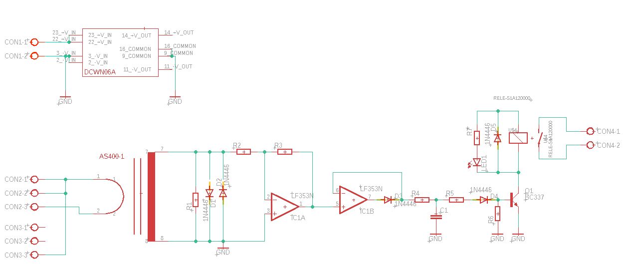

další dotaz - vytvořil jsem schema s Device LF353:
Device LF353
Device LF353
Ale ve schematu není napájení (vývody 4 a 8) jako na device!
Kde dělám chybu?
