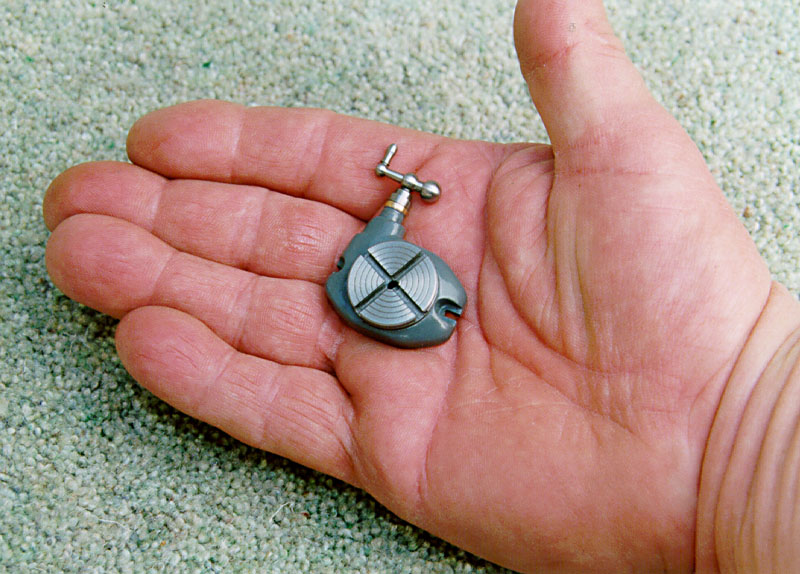

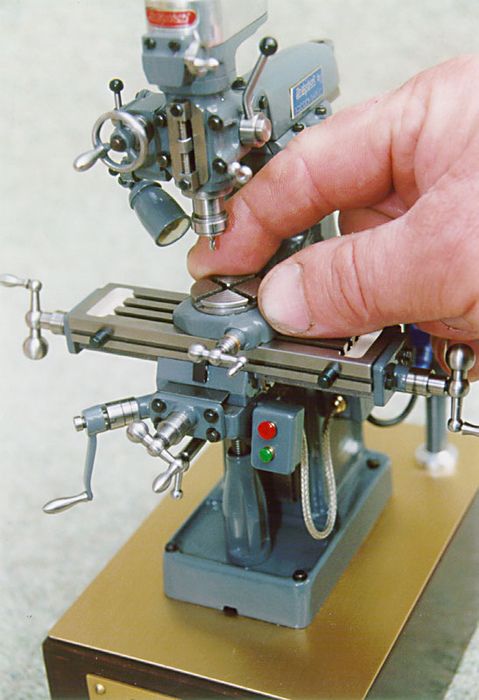

Ten otočák máš pekný, aj ja by som sa mu potešil, no neni mikro :D mikro je tento tu :lol: :lol:
