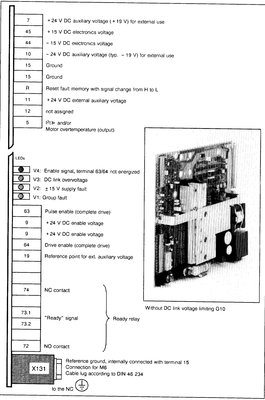

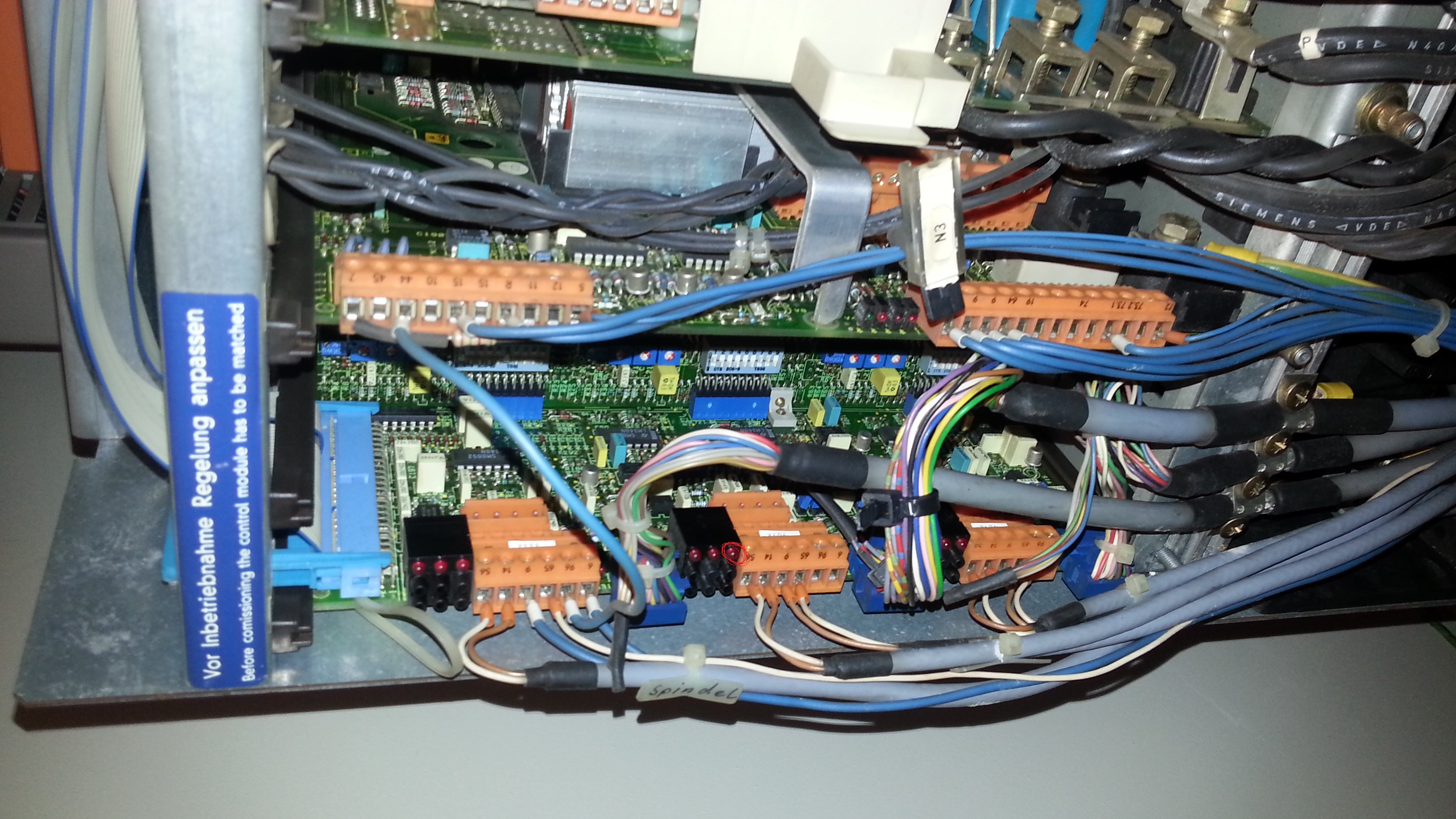

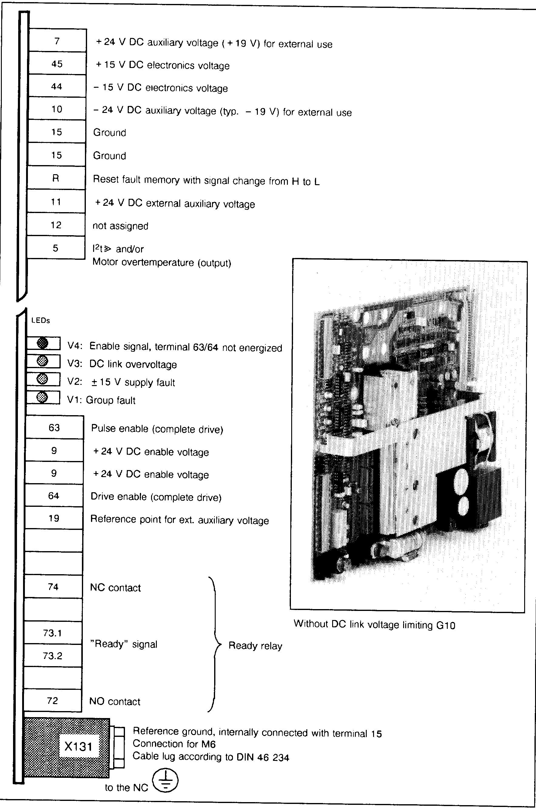

Tak dneska konečně nějaké laborování. Tady je označení desek,
Zdrojová karta(ta mi vyhořela) - 6SC6100-0GA11 462 010.9060.11 C D E
Osa x - 6SC6170-0FC51 462 017.9052.01 E F G
Osa Z - 6SC6170-0FC01 462017.9052.01 E F G
Kontrolní deska - 6SC6100-0NA21 462 010.9070.21 V W X
Známý mi dneska všechno proměřoval motory a hodnoty se nijak moc od sebe neliší.
Motor osy X má brzdu, když se spustí systém, tak se brzda vypne a motorem jde lehounce otáčet.
Opět se rozsvítila červená dioda na kontrolní desce - zakroužkovaná v obrázku.

co ta ledka znamena?
co pisou v dokumentaci?

Myslím , že ukazuje nějaké přetížení. Je to ta V7 v dokumentaci.

Jeden servisák mi řek že může být v čudu deska pro danou osu, nebo kabel, nějakej zkrat, nebo motor. V brzdě motoru by mělo cvaknout , ale to se neděje.
Že by musel přijet, nahrát si PLC z mašiny a přečíst si ho. Pak že by se mělo vědět co tomu chybí. Na té zdrojové desce co mi předtím shořela svítí zelená dioda, to prej znamená že pLC na něco čeká.

12. 1. 2017, 8:05
vic tam k ty ledce V7 neni?

Zatím jsem víc nenašel. Možná špatně hledám. Tady je ještě k té zelené diodě na zdojové desce. Je to ta první.
Příspěvky: 23334
12. 1. 2017, 8:19

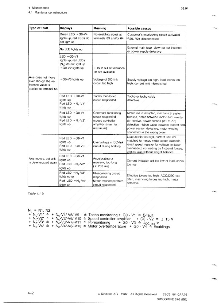

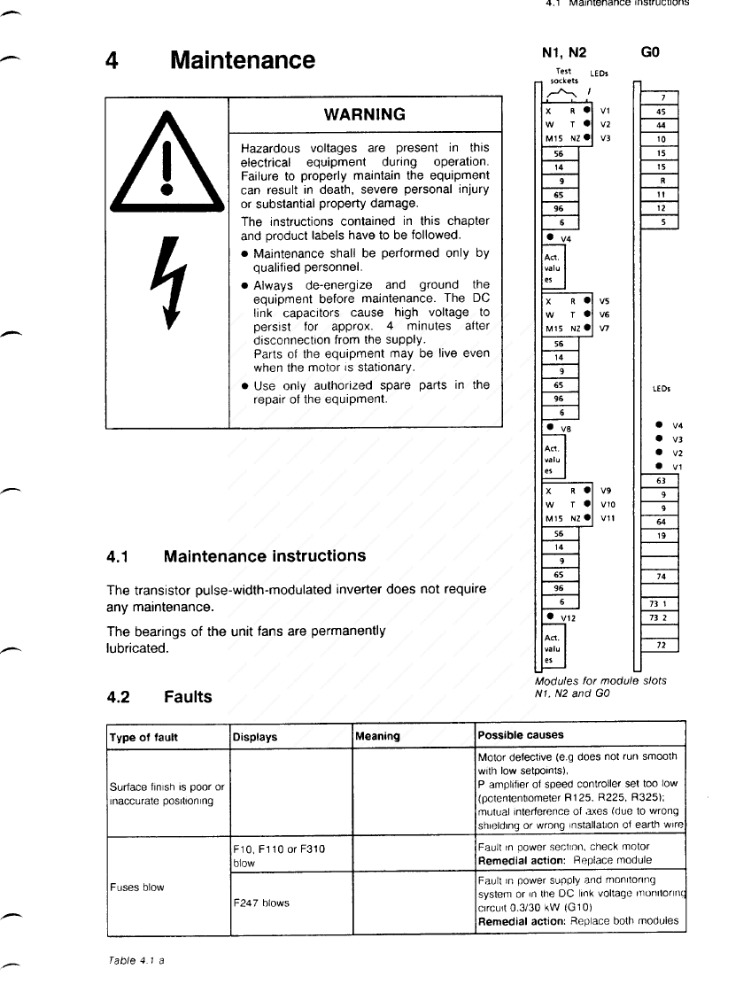

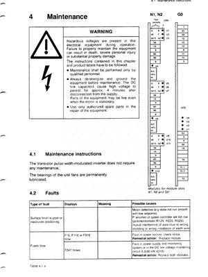

priloz sem tu dokumentaci abych to nikde nehledal
Lukashom
Příspěvky: 279
Registrován: 27. 8. 2012, 9:27
Bydliště: Klatovy
12. 1. 2017, 8:35
Snad mam to správné
6SC-6101-2A-Z-SIMODRIVE-610-SIEMENS-MANUAL.pdf
