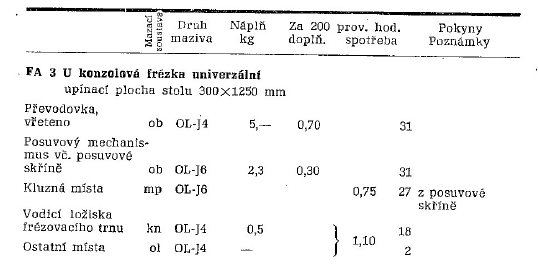

Zdravím. Nevíte někdo, jaký olej má být v převodovce vřetena?
Díky
Příspěvky: 3657
5. 1. 2021, 8:04
ja tam lejem J46 a nesťažuje sa.
