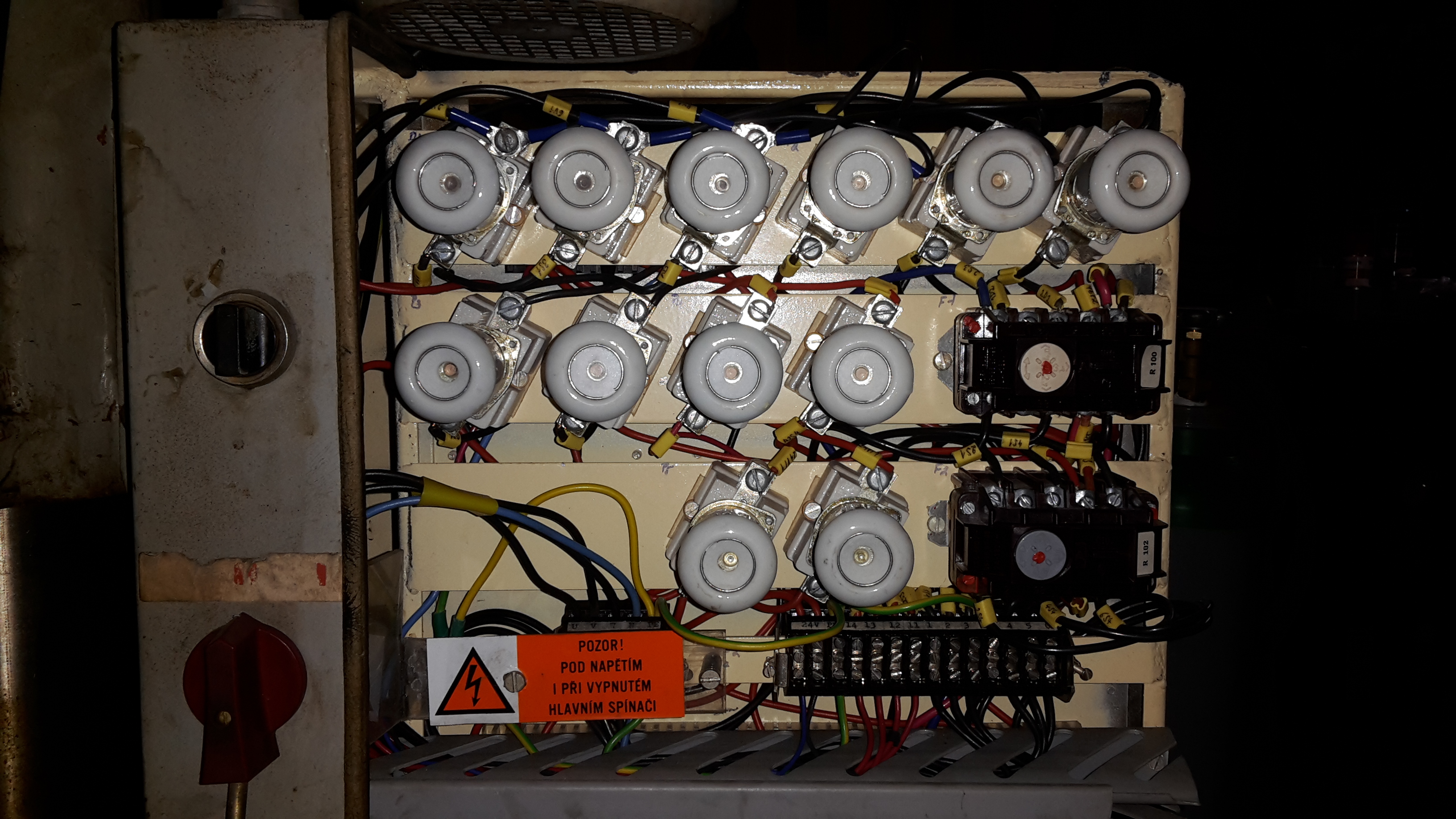

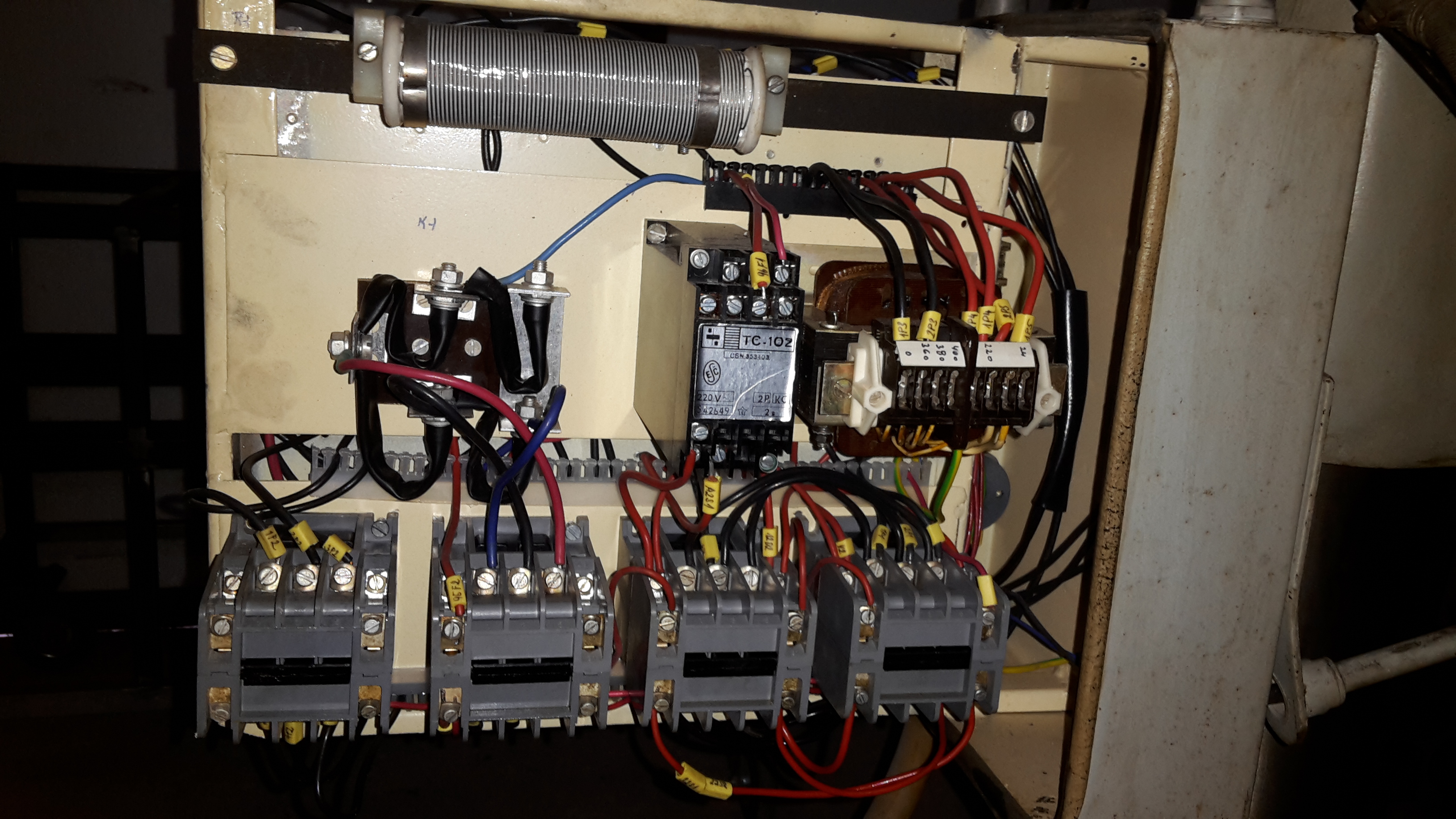

Zdravím Vás páni. posielam foto tej elektrickej skrini.ako som písal.Bol by som rád keby ste mi označili čo by som mal skontrolovať.Okrem poistiek tie som pozeral..Aj pri prvom spusteni musím tlačitko podtlačiť zo 3x kým to spustí nejake to je oneskorené.čím to môože byt.Ďakujem za informácie kedže mám 24 rokov ešte tých skusenosti nemám tolko.S pozdravom.

V jakém okruhu je zapojeno to časovérelé TC 102? Nebude to tím? Mělo by spínat po dvou sekundách.
Příspěvky: 5496
17. 1. 2017, 9:05
Zdar Draku z hardware tam mas vsechno. Pokud ti ani poradne nespina, tak rozeber predni panel s T6, utahni sroubky na kostkach, jukni na kontakty, pripadne je prozvon. S1 a S2 musi sepnout ihned. Pripadne pipni pridrzne kontakty hlavnich stykacu. Po zmacknuti STOP musis slyset nebo videt pri otevrene skrini odskoceni stykacu S1 nebo S2 a sepnuti S3 na cas cca 2-3 vteriny. Pokud S3 sepne nemas brzdne "U", pokud ne, jukni na vsechny pojistky. Pokud nevis, ktera bije potom se na to snad radeji vykasli at se nezabijes.

To budeš mít spřeházené dráty od nějakého umělce v minulosti....Má tu někdo schéma celé bych to prošel dráty jsou značené tak to nebude nic hrozného.

No nazďo majstri teraz som to pozeral hladal skušal meral.a zistil som ze stykač s1 a s2 spinaju.stykac s3 a s4 su prepojene s tymi casovymi relatkami ale vobec niesu prepojeny s ostatnymi vecami nejde tam štava.tak musi dojst svokor elektrik a dat mi to do kopy podla schemy lebo dalej sa necitim😅 a viete mi povedať ci original na V20B je mk3 vreteno?Lebo ja mam mk2.A ch. by tam mk3 pasovalo.Ďakujem.
