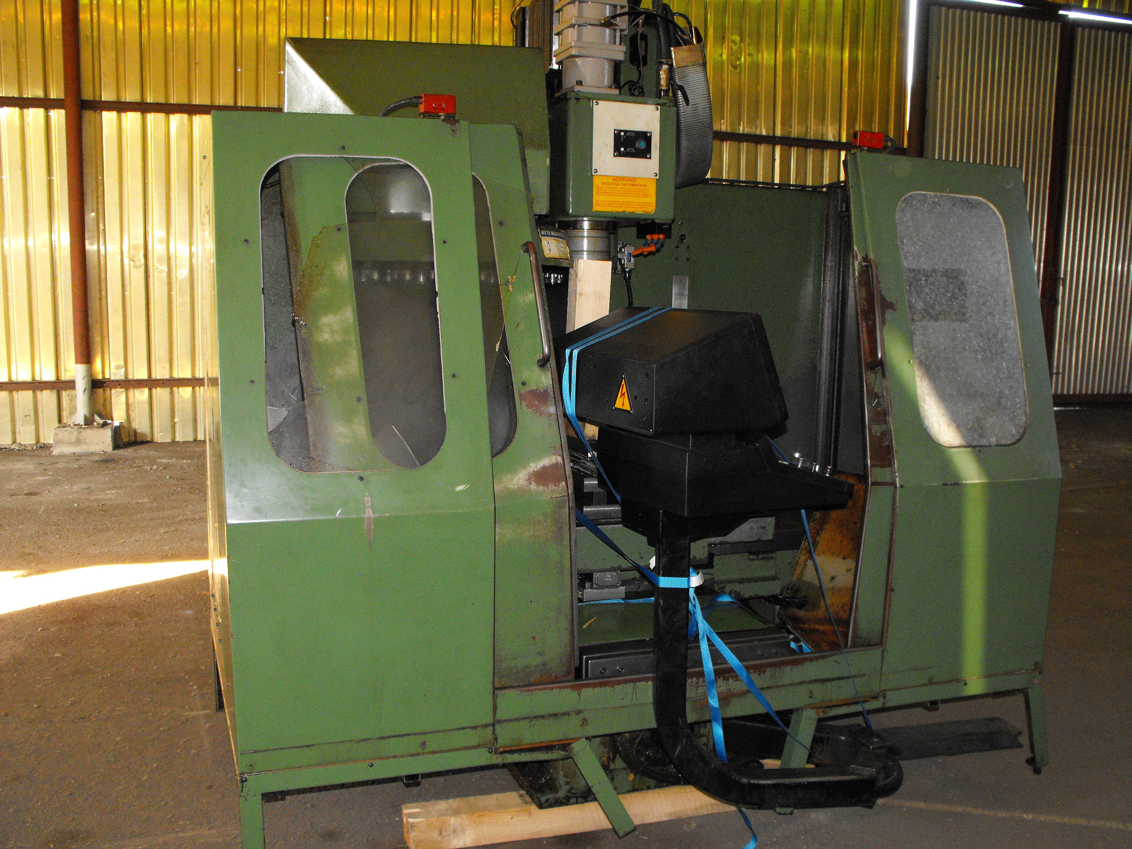

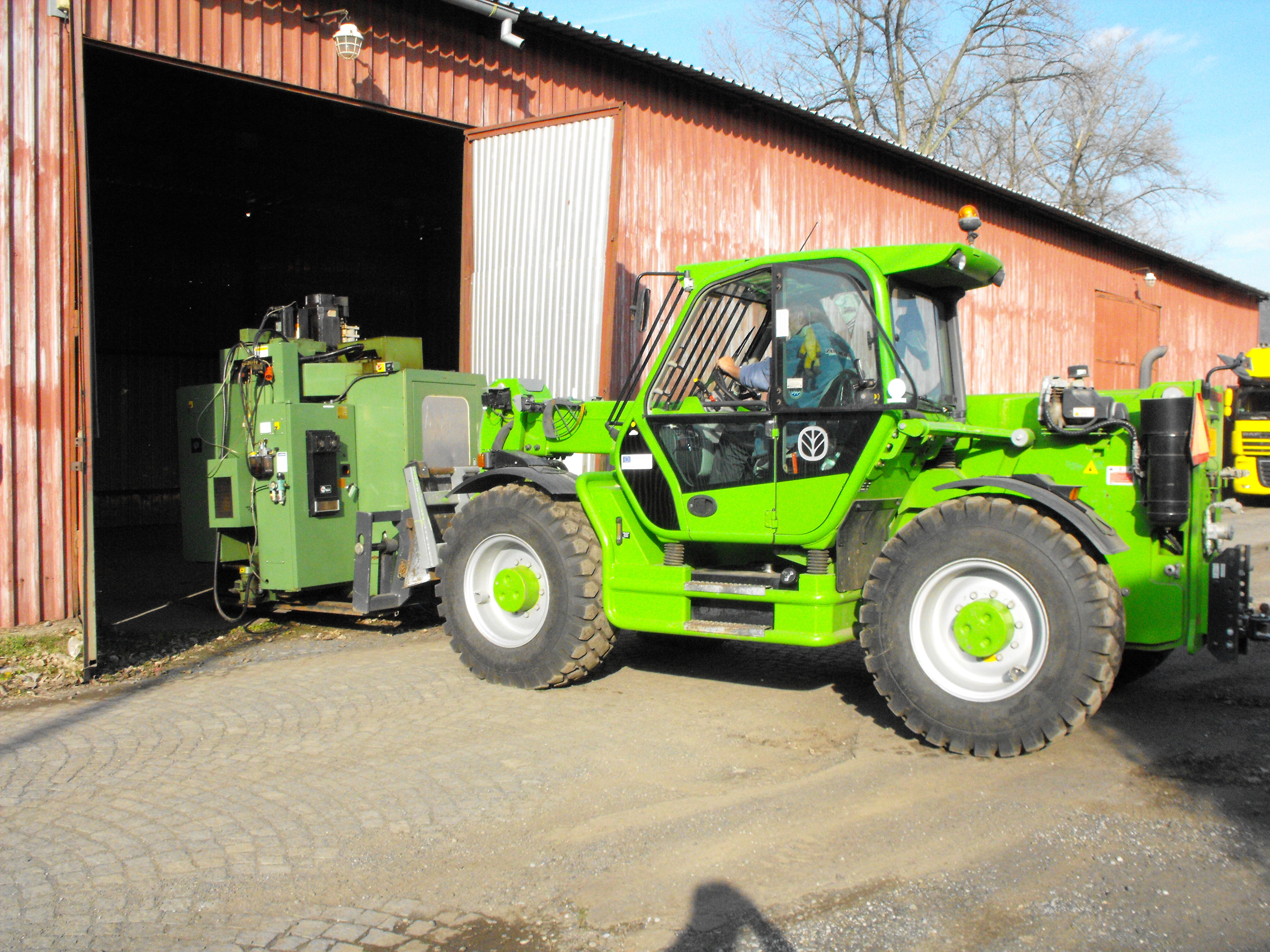

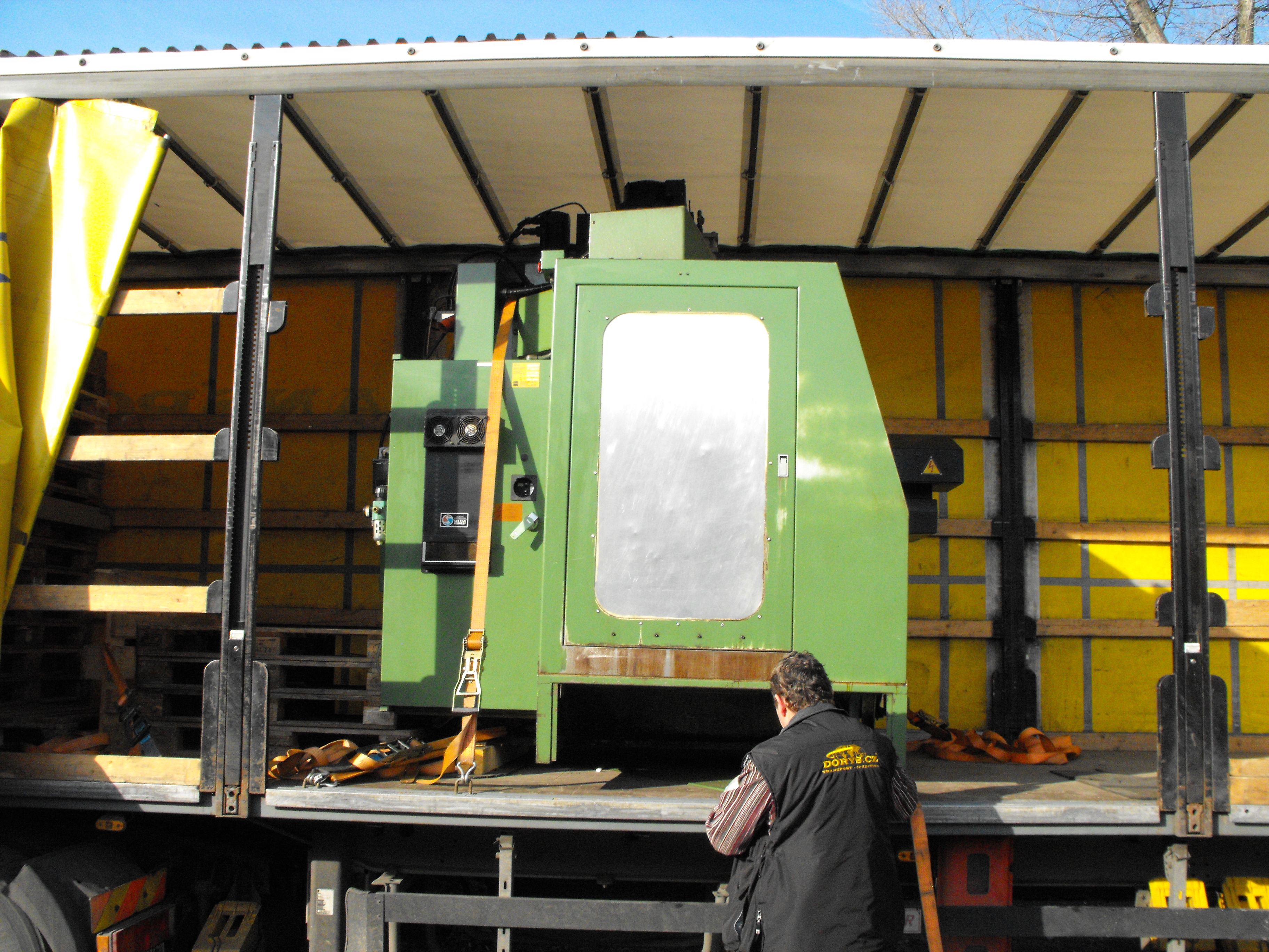

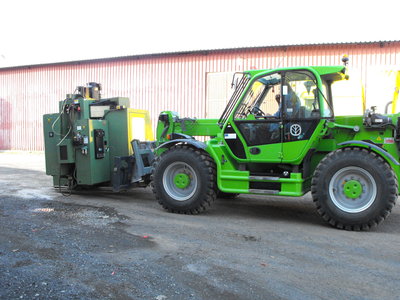

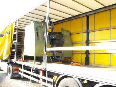

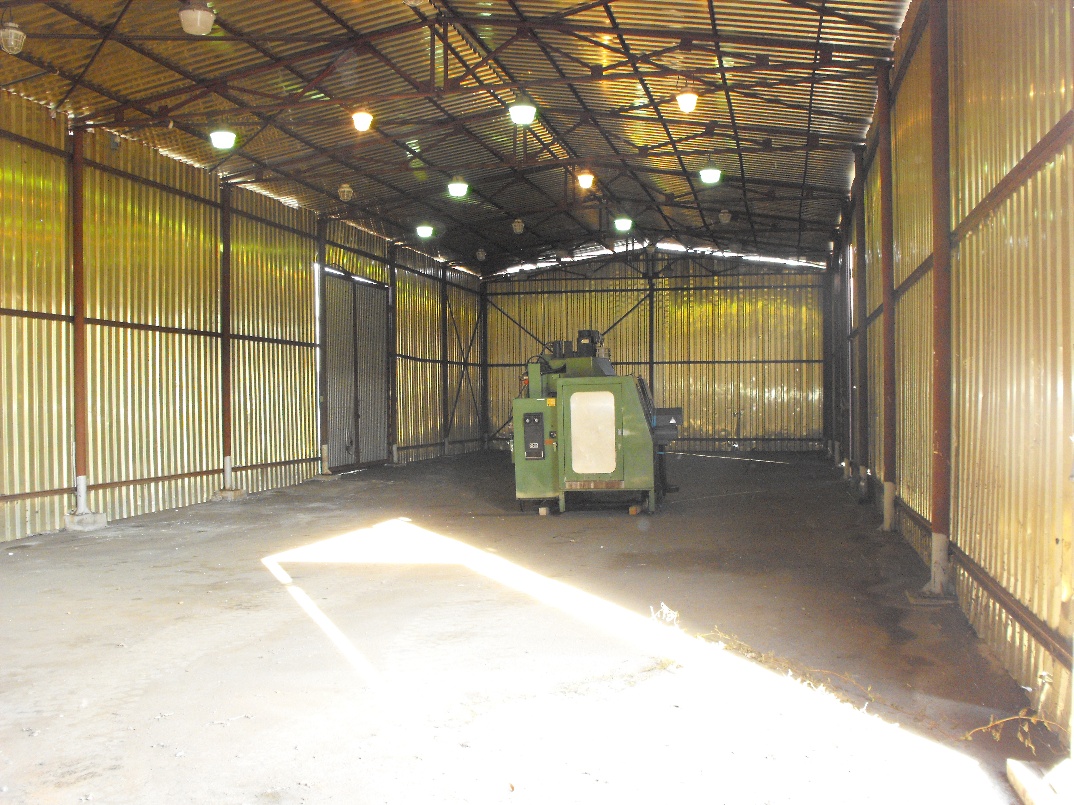

Po menším blázinci s domluvou, naložením, transportem a vyložením je doma Hurco BMC 25.
Svojí cestu zatím HURCO ukončilo v hale, kde se odstrojí a možná rozebere i konstrukce - podle potřeby.
Nyní mám zkušenost se službami v Německu v porovnání se službami v Čechách (domluva, naložení, vyložení, doprava, dokumenty apod.) - hádejte kde to šlo jak po drátku s profesionálním přístupem (i když za draho) a kde se sr*lo co mohlo... schválně

V pátek jsem hned po přivezení nakonec koupil tunovou žirafu české výroby na lehčí komponenty. Stavba jeřábu se tedy nekonná.

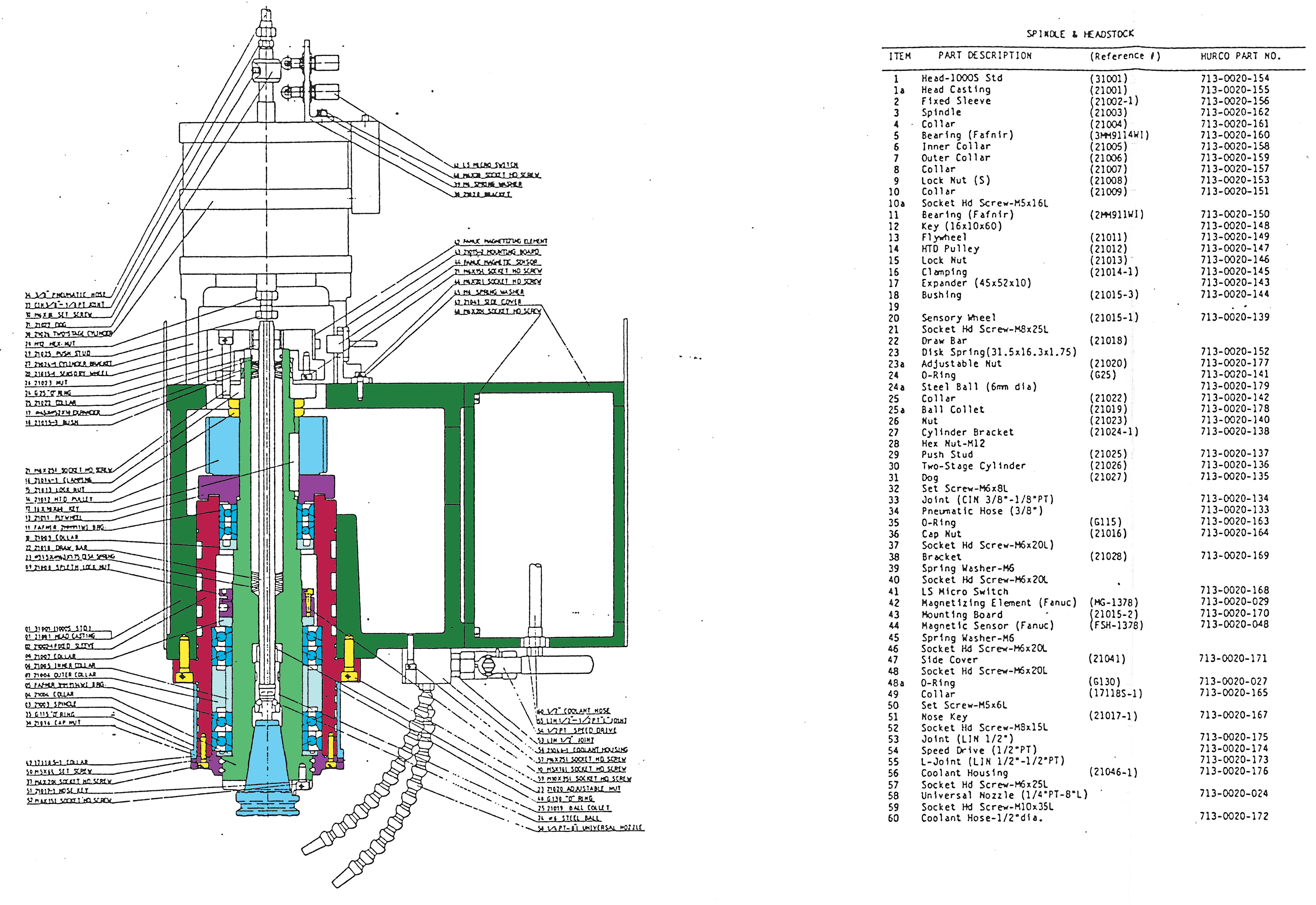

Dále doplňuji, že o víkendu jsem odstrojil vřeteník:
- sundal servomotor a enkoder osy Z
- rukou jsem lehce sjel s vřeteníkem dolu (vřeteník má protizávaží)
- odmontoval jsem pneu válec
- povolil jsem motor a vyndal řemen
- vřeteno se točí hladce rukou
- motorem rukou neotočím (takže jsme odhad závady nikdo netrefili
- vřeteno jsem vymontoval (ložiska na tom nejsou asi moc dobře, při ručním roztočení docela chrastí a chřoupají v jednom místě - odhaduji, že budou použitelné tak do 2000 ot./min. ale těžko říct co to udělá když se to ohřeje, má to olejový oběh)
Zjišťoval jsem cenu ložisek = 13 tis. Kč za pár tzn. cca 39 tis. za 3 páry - to není tak zlé. Za 60 jsem dostal nabídku na kopletní repas i s přebroušením kroužků a dutiny. Zvážím vše až po testu současných ložisek.
Vše jsem důkladně označil, dal do plastikových pytlů a odvezl do dílny k očistě.
Takto budu postupovat i s ostatními díly. Fotky dohodím za pár dní.
Jsem zvědavej až sundám motor, jestli půjde rozebrat a co tam zjistím... drobeček váží 175kg a má 7,5/11 kW
Modlím se aby byly jen vysypané ložiska motoru, aby nebylo spálené vinutí nebo vnitřek mechanicky poškozen. Zítra změřím vinutí.

Druhý stroj už byl prodaný, přivezl jsem jen Hurco.
Příští víkend se jedu podívat na funkční stroj podobné konstrukce, akorát menší a lehčí - na předváděčku obrábění.
Pak se rozhodnu jestli vezmu ještě druhý stroj a budu hned vyrábět nebo zda vrazím peníze raději do repase Hurca hned.
Vřeteno dopadlo tak na půl - je funkční, ale ložiska jsou asi před smrtí.

to je docela normálně řešené vřeteno ,teď to chce tušírku a zkusit novej kužel jak to píše a když to bude vytlučený vyhnat hřídel a poslat do Sezimáku za 2-3000 přebrousej dutinu
