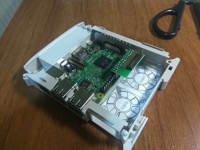

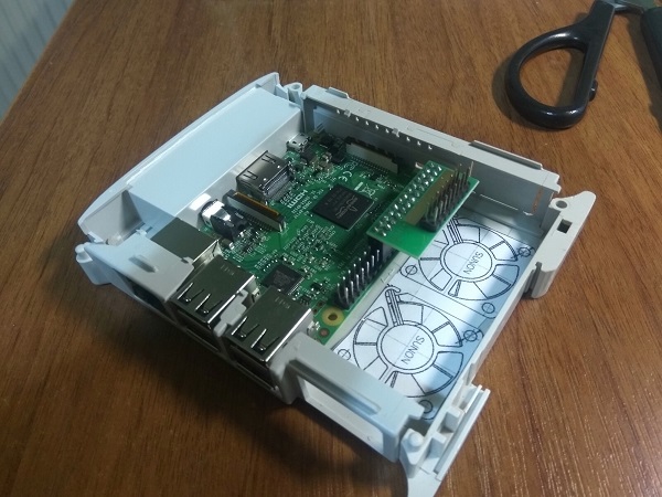

22. 4. 2019, 8:58
Ako som predpokladal, ono tam vojdu ked bude treba rovno aj dva :)
https://www.gme.sk/ventilator-sunon-mc30060v2-a99
Vyskusam este tie teploty v povodnej krabicke ale povedal by som ze ked to padalo radovo v hodinach tak jeden vetrak bude stacit

22. 4. 2019, 9:38
Myslim ze bude dostatocne ked sa tam ten vzduch bude vymienat. Neviem ako by som tam realizoval nejake smerovanie na cpu, asi nejakym 3d tlacenym dielom. Otazka je este ci tie vetraky maju vzduch tlacit dnu alebo von. Ja by som sa asi skor priklanal k vyfukovaniu von.
Krabicky na pokusy moc nemam, zajtra sa pozriem, ale tie co mam, tiez sluzia na pokusnych zostavach. Pre zaujimavost su to tieto skatulky:
https://www.enika.eu/railbox-22-5-raspp ... mb_z21814/
OompaLoompa
Příspěvky: 459
Bydliště: Západný Slovakistan
22. 4. 2019, 9:56
VikTan píše: 22. 4. 2019, 9:38Otazka je este ci tie vetraky maju vzduch tlacit dnu alebo von.
Keď chceš dosiahnuť čo najlepšiu efektivitu chladenia, tak jednoznačne tlačiť dnu. Podtlak totiž v tomto prípade ani náhodou nie je tvojim kamarátom :wink: ( +ako bonus to aj predlžuje životnosť vetrákov)
A čo sa týka toho "smerovania", tak úplne bude stačiť ak otvory umiestniš na druhú stranu krabičky, aby ten vzduch prúdil krížom cez dosku. Ak tomu nasadíš ešte aj dáky hliníkový či medený nízkoprofilový rebrovaný chladič (otázka pár desiatok centov), tak odvod tepla bude hneď rádovo vyšší.
