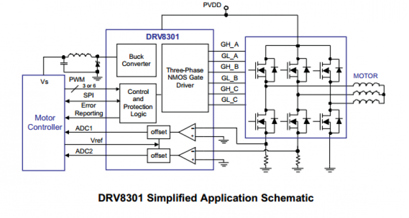

to cenrální měření není úplně ideální,
Myslel jsem spíš něco takového co je na obrázku, mít možnost měřid odděleně proud pro 2 fáze ( třetí se dá v pohodě dopočítat). Na obrázku se obvod který to řeší ale dá se to vyřešit i jinak.

myslim ze tyhle vykonovy svaby ma GSK v driverech a myslim ze jsem tam videl pridavne mereni proudu na tistaku
to omezeni prepeti DC busu bych nechal na zdroji
tj dokreslit jeste tistak napajeciho zdroje pro dc bus na ktery by se povesila jedna nebo vic os
jako je to u dospelych systemu pohonu
