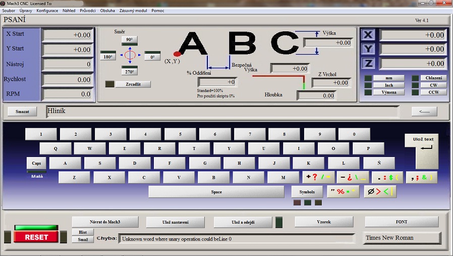

Ahoj pánové také jsen se také pokusil o překlad je to na verzi R3. 43 .022 a přeložil jsem i některé Průvodce samozřejmě to není bez chyb a strejda Google také není vševědoucí takže případné chyby se s vaší pomocí pokusím opravit .Tabulky G a M kódů není moje práce to si dal práci zas někdo z Vás Pokud bude mít nekdo zájem tak napište na sz , soubor má cca 23Mb
S pozdravem Pepa :D
Hlavní obrazovka
Hlavní obrazovka
Provozní
Provozní
Pruvodci
Pruvodci

zdravím prosím vás v jakém programu upravujete prostředí machu do češtiny je zima a není co dělat tak že bych to zkusil dík moc
Re: Ceske prostredi
Napsal: 18. 2. 2013, 10:02
od lajoolaj
http://www.machsupport.com/downloads.php
Uplne na konci tejto stranky najdes programi na upravu obrazoviek. Je to celkom jednoduche.

ne, návod tam není, ale jsou tam odkazy na stažení softu pro úpravu screenů :
Screen4 - A scrolling Screen Designer, unzip to the Mach3 folder.
Mach3Screen Designer and ScreenTweak - The Original Mach3 Screen Designer.
Re: Ceske prostredi
Napsal: 16. 3. 2013, 6:23
od Pepa Žhář
Já používám MachScreen ten je podle mně asi tak nejlepší ostatní mi občas zatuhli
http://www.kd-dietz.com/klausphp/" onclick="window.open(this.href);return false;
ale to upravíš pouze grafickou část,tlačítka musíš přemalovat v jiném programu třeba malování ale je to piplačka určitě jsou na to mnohem lepší programy a menu přes restorátor
