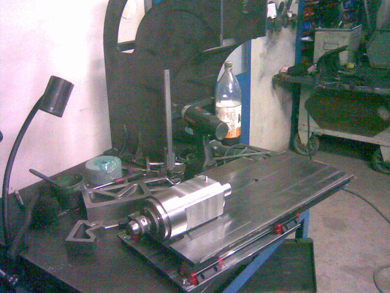

S tím guferem pozor bude Ti zbytečně ohřívat vřeteno. Lepší by byl labyrint.
kiko01
Příspěvky: 1681
Bydliště: Martin,Slovakia
30. 11. 2009, 9:57
no to bola druha varianta, asi to aj tak budem musiet riesit, ak budem chciet vyssie otacky... su labyrinty normalizovane aebo to budem musiet vyrobit?

Rád se zeptám, jestli je jedno, kde jsou- buď kuželíková nebo kosoúhlá ložiska? Můžou být u nástroje i u řemenice? Většinou se dávají co nejpřesnější k nástroji a dozadu k řemenici válečková suvně.
Nemo.
Není vedení jako vedení.
kiko01
Příspěvky: 1681
30. 11. 2009, 1:57
no ja som to robil podla vzoru vretena co mam na klasickej freze FA4U, ale mas v tom pravdu ze kuzelikove stiahnute proti sebe su urcite presnejsie,ale potrebuju vecsi zastavbovy priestor a musel by som celu konstrukciu riesit inak a toto mi prislo celkovo jednoduche a ucelne... ci to bol dobry napad uvidime ked to pustim :)

este dodam ze kuzel pre upinac som sustruzil nahrubo nastavenim uhla od-oka tych 8,2° a nahotovo hodinkami ,asi za 2 minutky nastavene a sedi to perfektne...

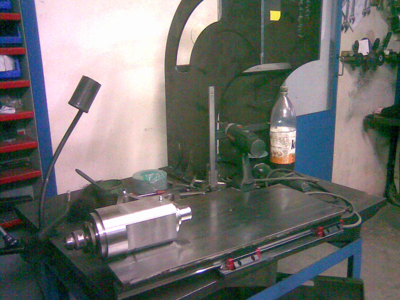

kiko01
Příspěvky: 1681
27. 12. 2009, 3:34
tak pridavam dalsie fotky z pokracovania stavby...

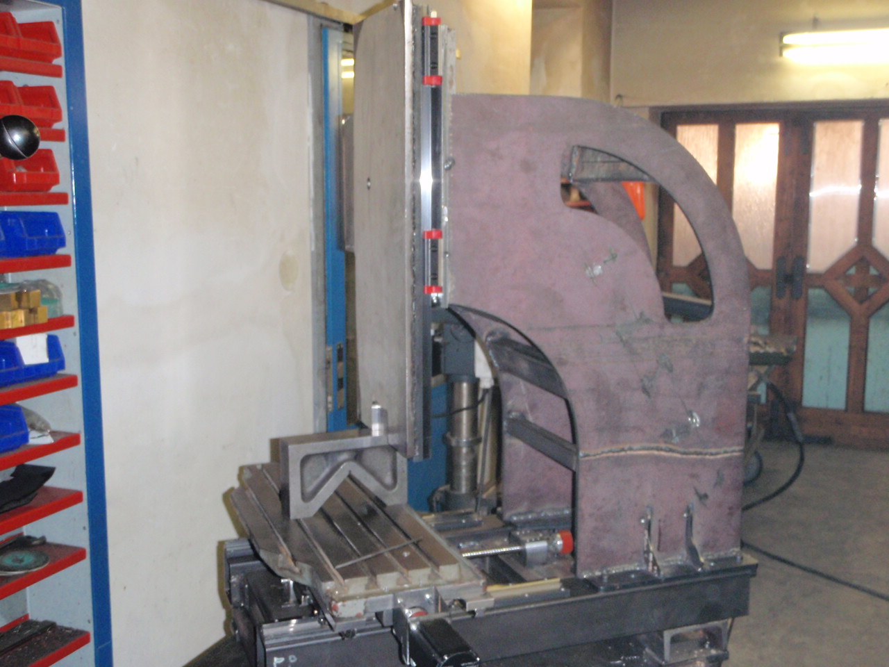

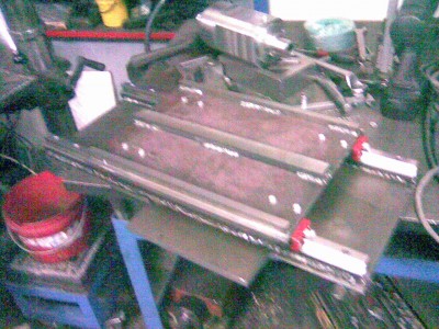

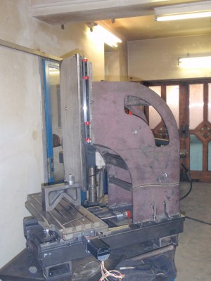

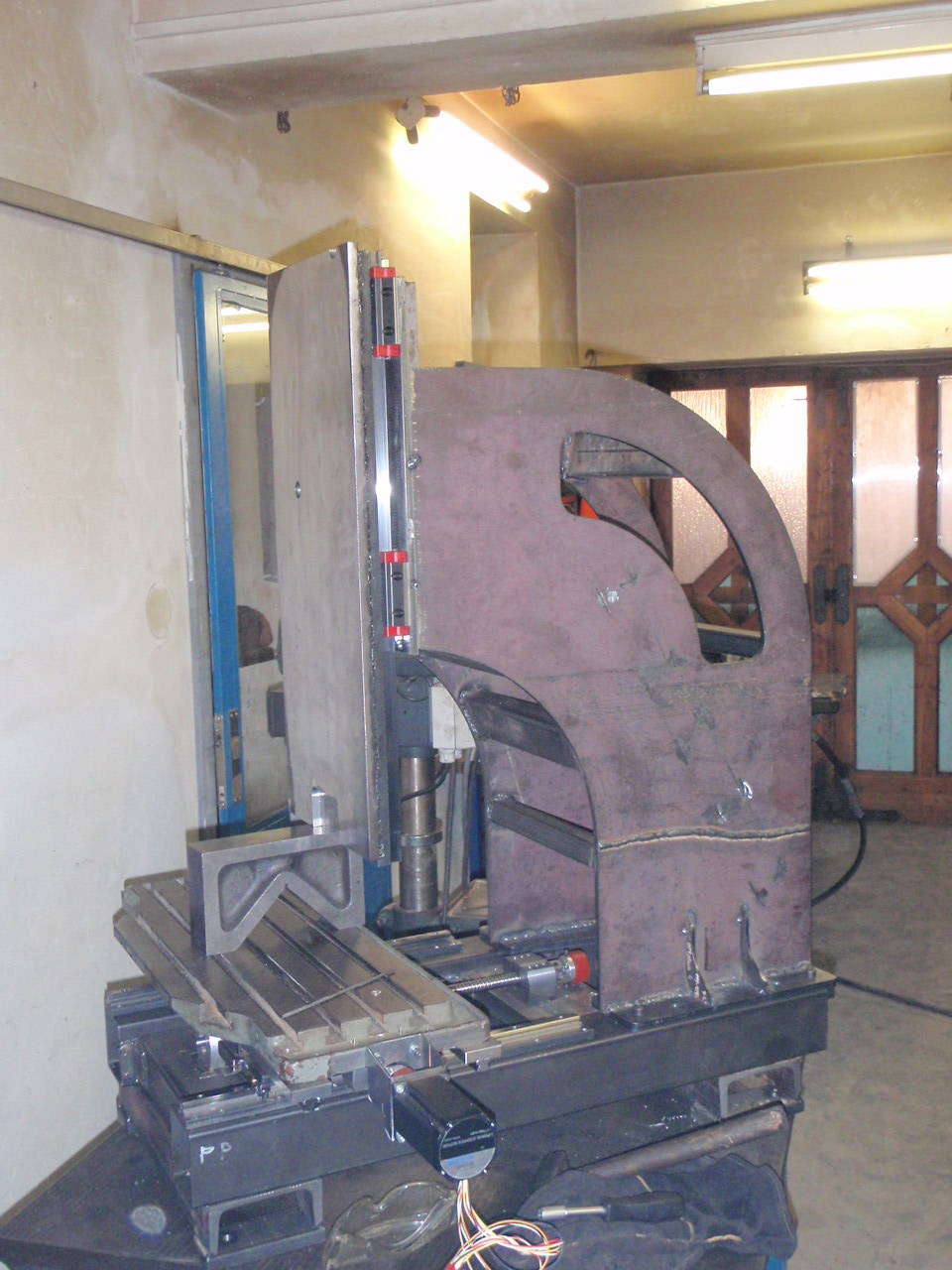

v pozadi vidno konstrukciu osi Z, knej sa privari ten spodny diel z vozikmi a platna s vretenom bude behat hore-dole, ma to aj s vretenom a motorom asi 40kg, ale mam piest festo 700N takze to odlahci bez problemov, a na gravirovanie tam aj tak budem monto
zdvih v Ztku je 270mm, ak bude mala tuhost pri plnom vysunuti, pridam vystuhy...
sory za kvalitu - stara nokia, este "mobil z fotakom" a nie fotak s mobilom : )
kiko01
Příspěvky: 1681
23. 1. 2010, 1:09

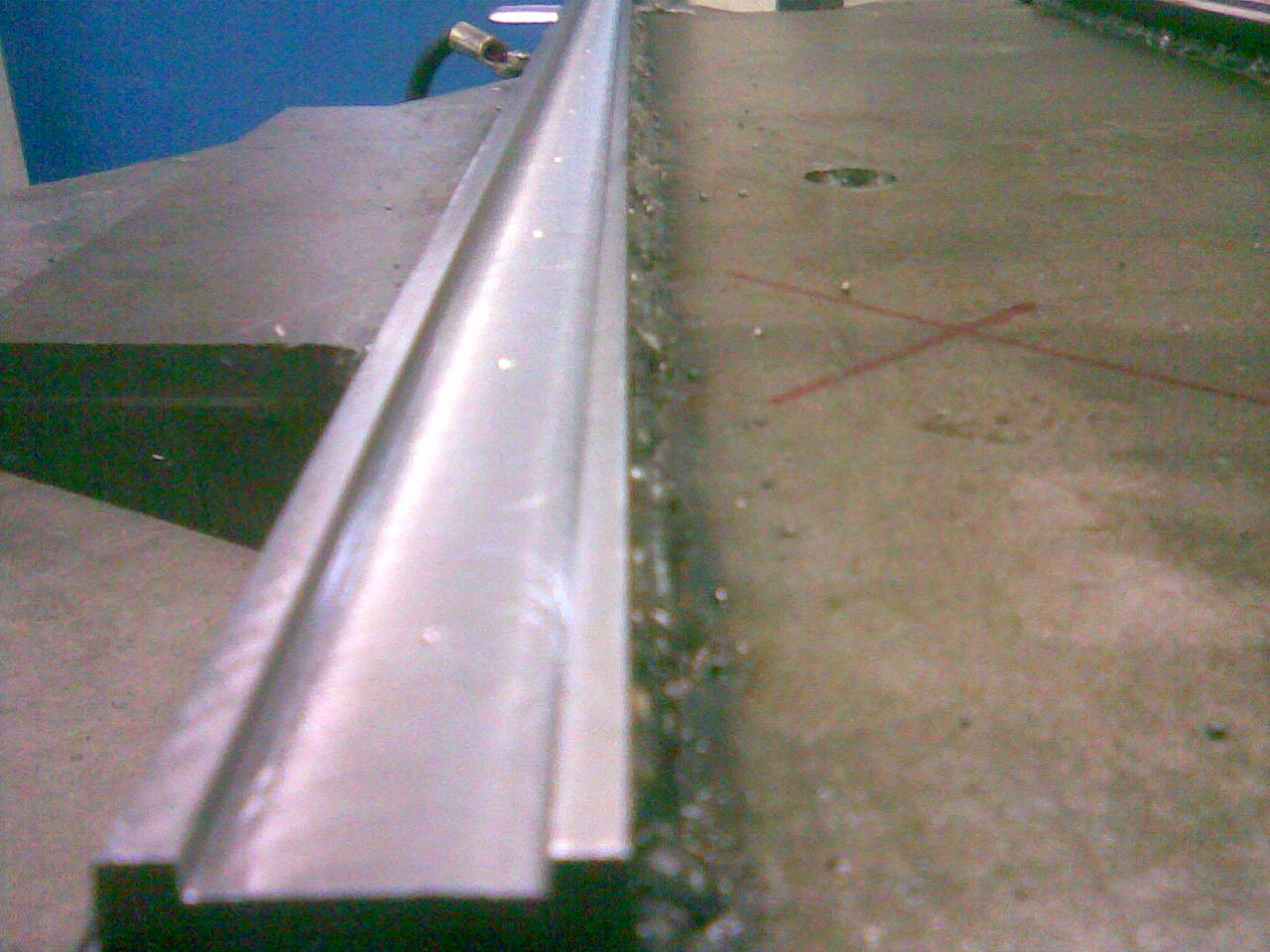

dnes som mal par hodin volneho casu tak pridavam foto z dalsieho pokracovania stavby
Krutor
Příspěvky: 1097
Bydliště: Moravské Bránice
24. 1. 2010, 7:25
Tak tomu chybí už jenom vynašeč třísek - vypadá to na hodně produktivní stroj :) Líbí se mi, když se toho někdo nebojí a staví pořádnou mašinu.
