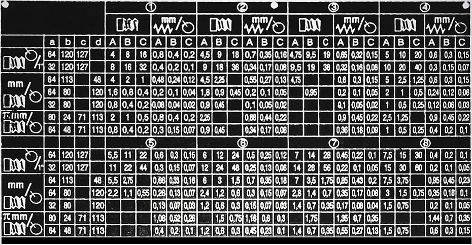

8. 12. 2020, 10:45

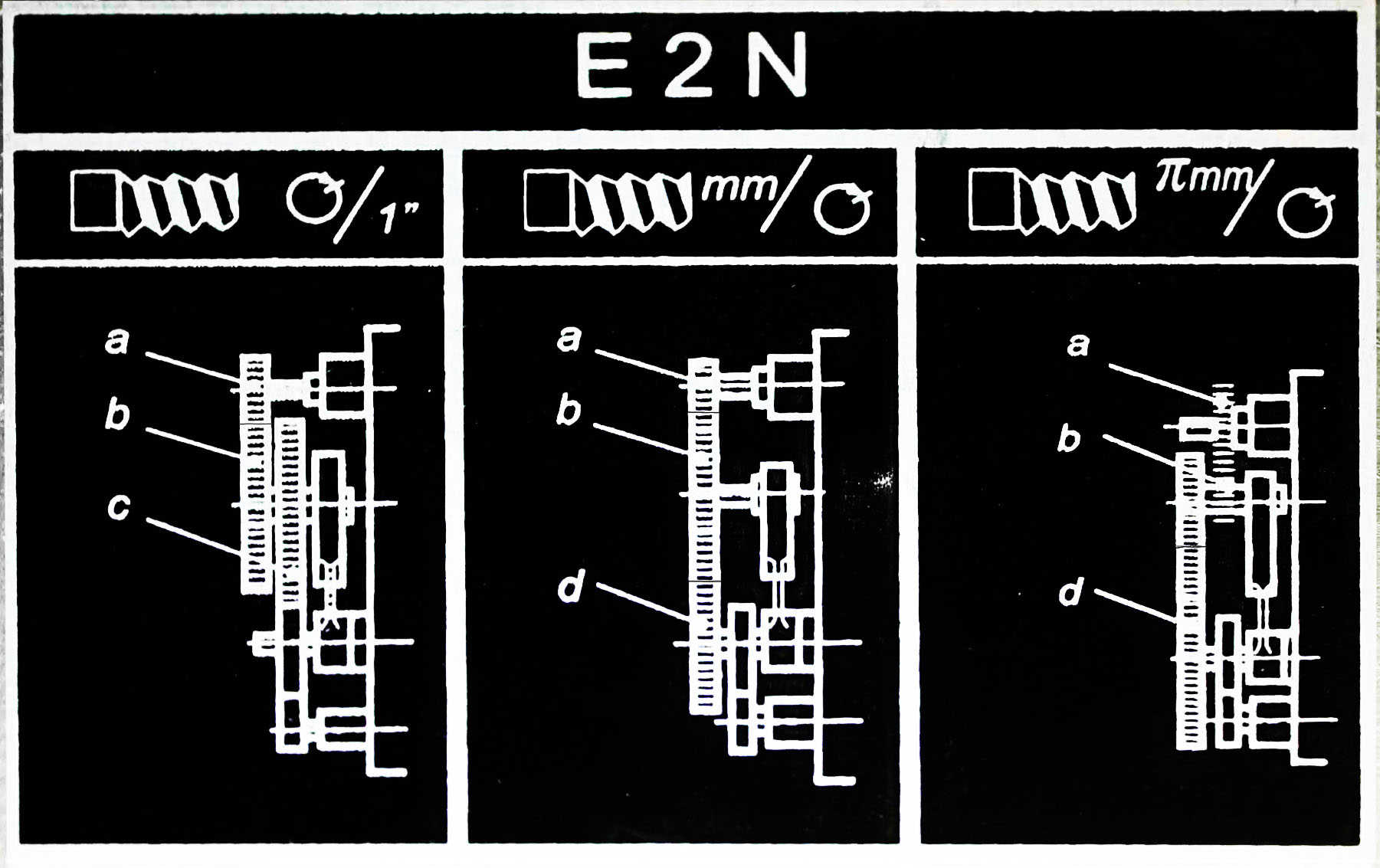

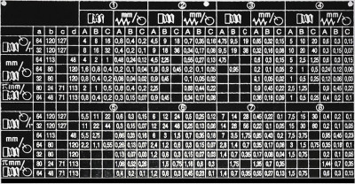

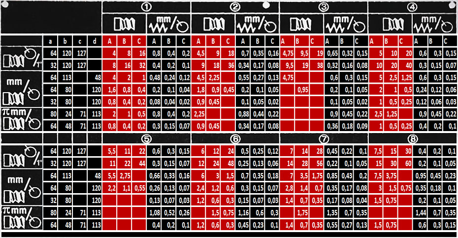

Dobrý den, neposlal by mi někdo prosím štítky na mail prosím, odkaz víš už není dávno aktivní. t.o.m.m@email.cz
salus
Příspěvky: 1528
Registrován: 1. 9. 2013, 1:30
Bydliště: Chrudimsko
8. 12. 2020, 10:50
Je to tohle?
Soustruh: S-28 Žebrák
Stolní vrtačka: TOS V10A
Pásová pila: G5013W/400
t.o.m.m
Příspěvky: 6
Registrován: 4. 12. 2020, 6:14
8. 12. 2020, 7:14

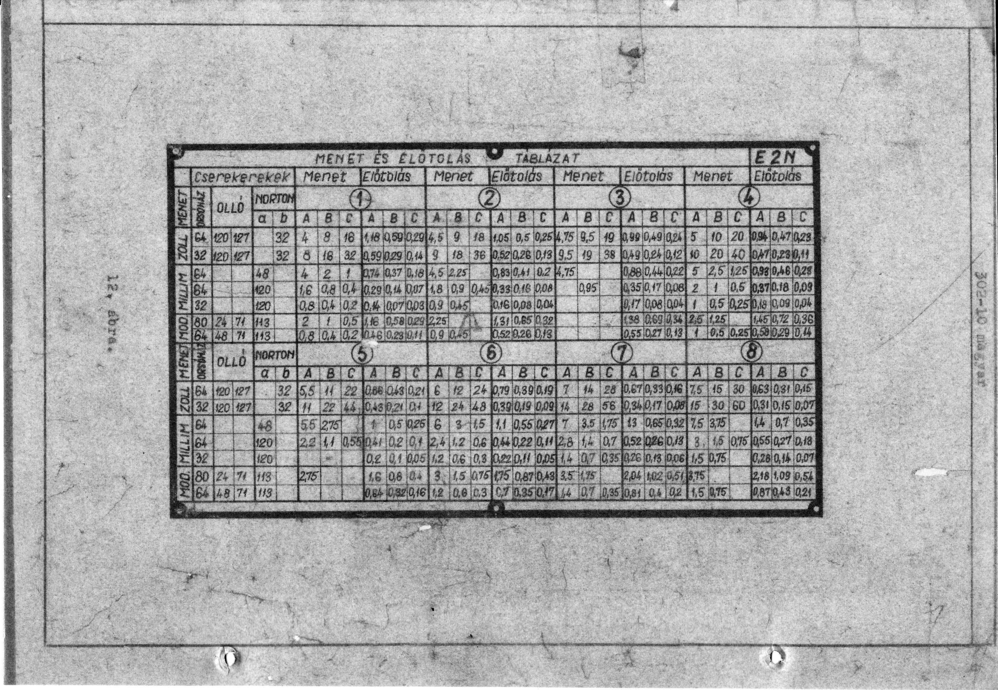

Myslel jsem že ano, ale jsou tam jiné hodnoty než na tabulce kterou tam mám já. Někdo kdo mi ho prodával, tak se ho snažil před prodejem umýt, tak ho umyl tak intenzivně že smyl větší část štítků, Když jsem pak hledal manuál, tak jsem našel přeložený do češtiny, ale s původními tabulkami. A tam je vis příloha
A hodnoty se tam liší od té vaší tabulky. Tak tomu moc nerozumím. Ale děkuji
Romcolahvac
Příspěvky: 4
Registrován: 8. 9. 2019, 7:25
11. 12. 2020, 2:49
Ahoj, k těm tabulkám, jsem na tom asi stejně jako ty t.o.m.m .
Mám tam jiné, zkusím je sem všechny nafotit a uvidíme co s tím. Nicméně by se hodilo, kdyby je někdo vyrobil na pc, stejně tak, jako tyto krásně vyobrazené leč maličko jiné :-)
t.o.m.m
Příspěvky: 6
18. 12. 2020, 12:23
Tak je také nafoťte a já to přepíšu. Mám ještě jeden dotaz. Nemáte k soustruhu kleštiny ? Mám kleštiny ( dokonce dvoje) a dvě tyče (každou jinou), ale asi mi chybí nějaký kus co se dává ještě do vřetena. Díky za odpověď.
