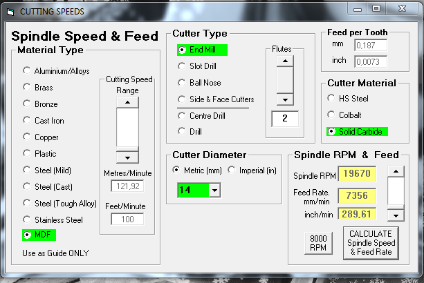

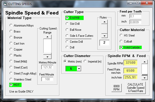

10 000ot/min je na dřevo málo, fréza průměr 14mm začíná někde na 12-14000, u menších průměrů je to více. např 6mm je někde na 22000. Netvrdím, že tohle striktně dodržuji, ale určitě nejdu pod těch 12, spíše tedy 14 000ot.
Tady přikládám kalkulaci Cuting_Speed na MDF:

slezak77 píše:10 000ot/min je na dřevo málo, fréza průměr 14mm začíná někde na 12-14000, u menších průměrů je to více. např 6mm je někde na 22000. Netvrdím, že tohle striktně dodržuji, ale určitě nejdu pod těch 12, spíše tedy 14 000ot.
Kdepak je kestažení tahle kalkulačka ?

Je to někde tady na fóru, ale přidám.

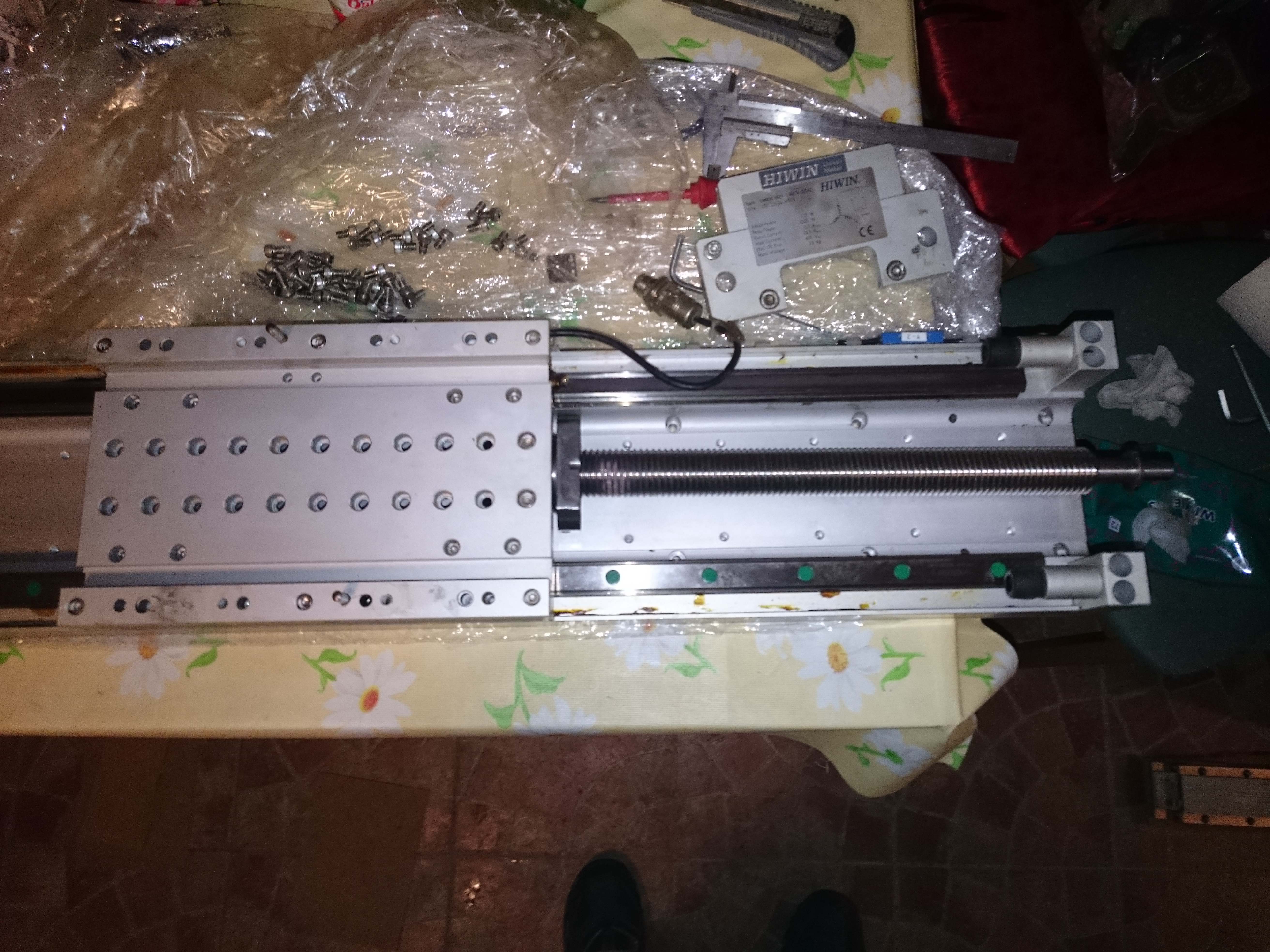

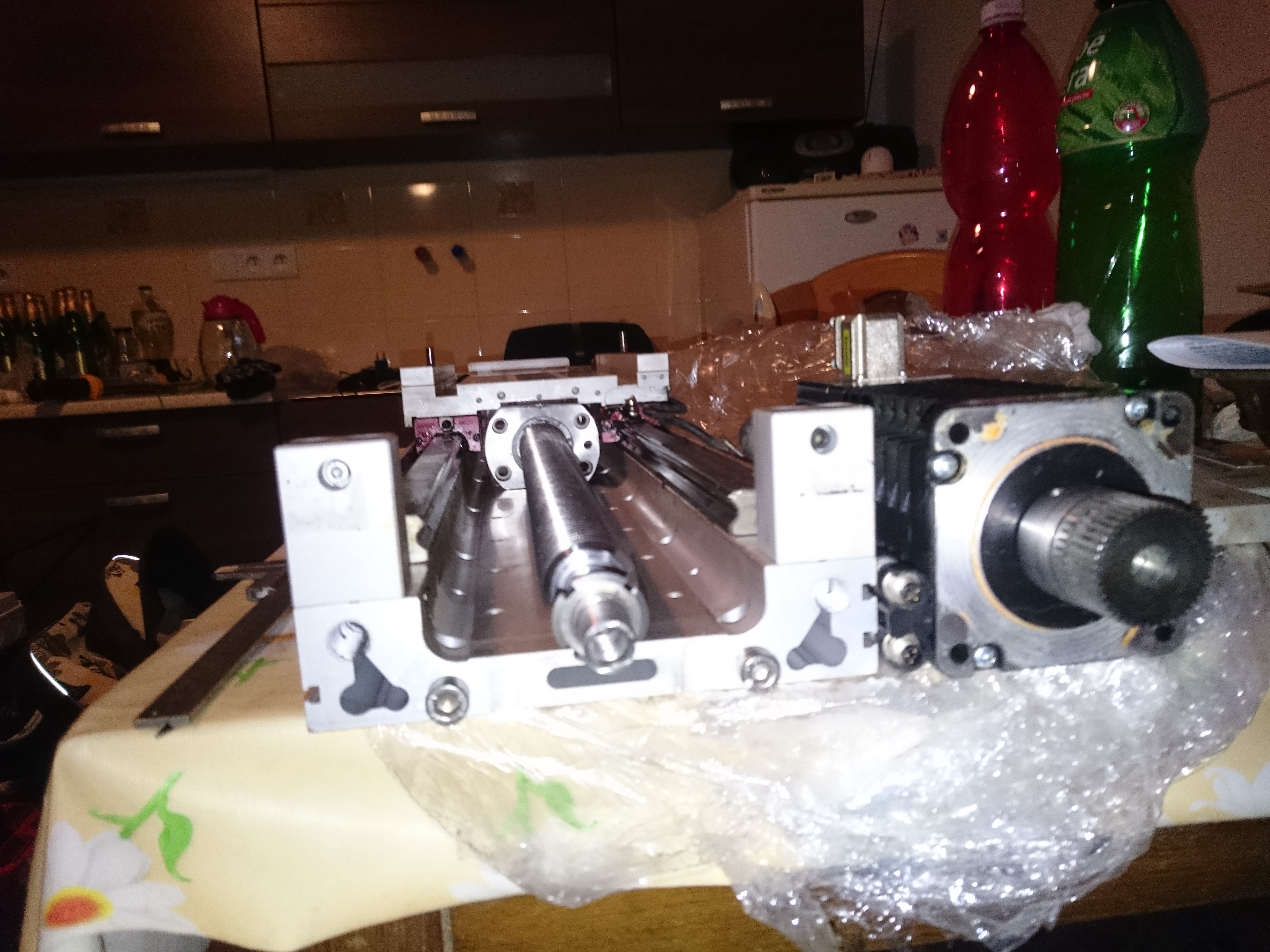

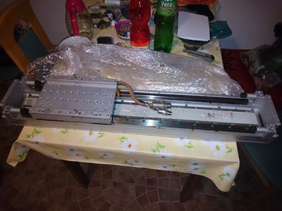

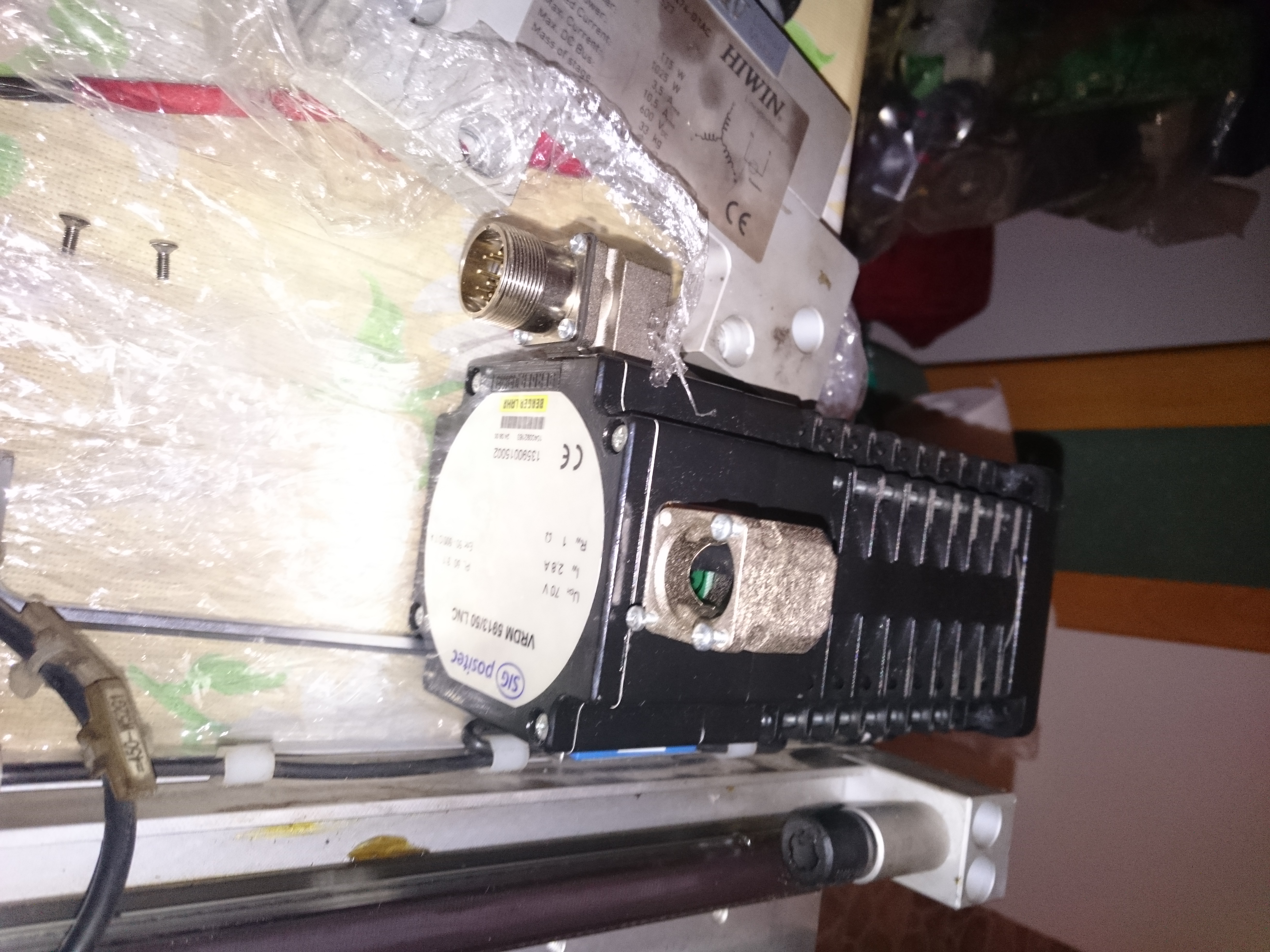

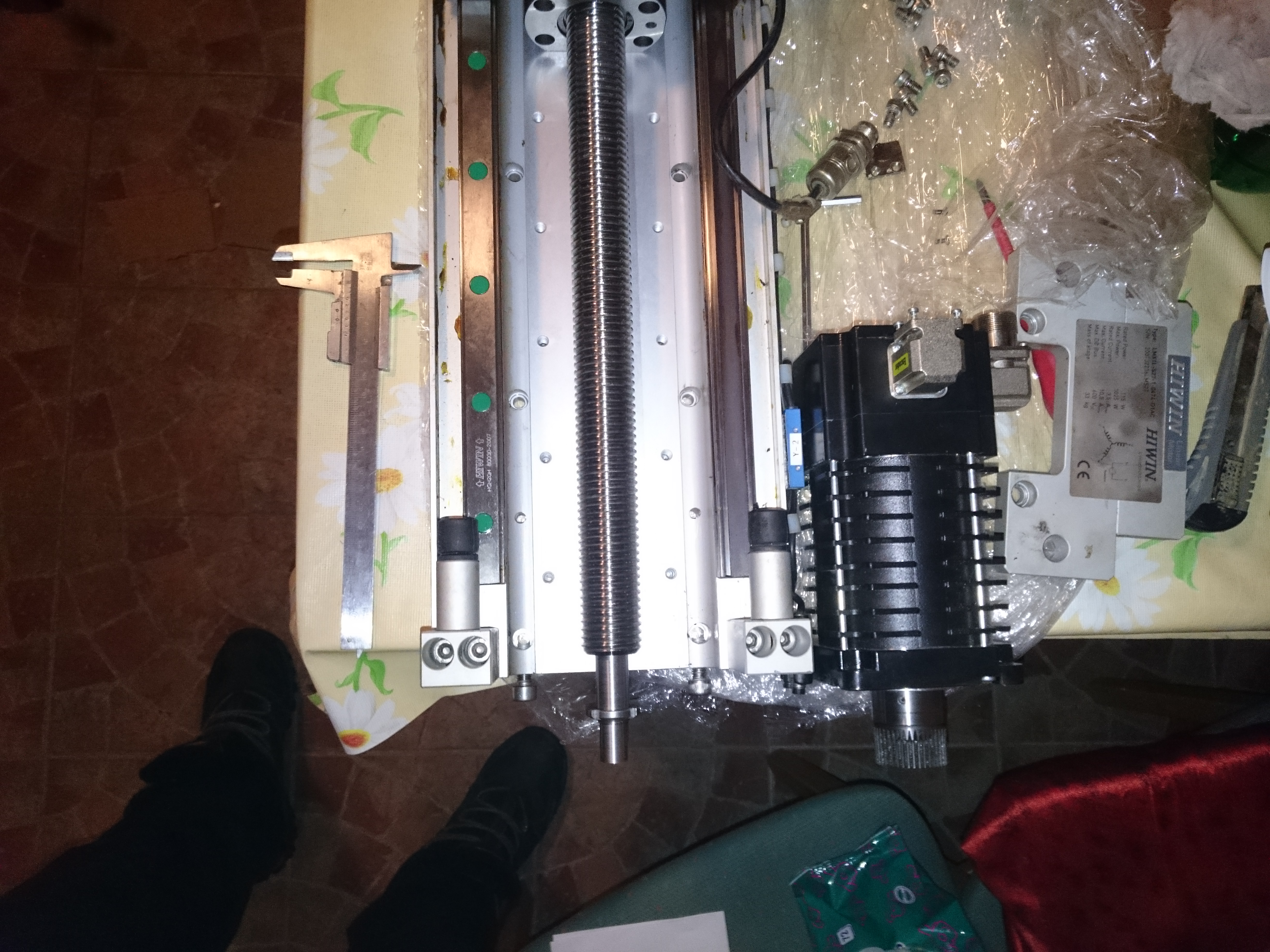

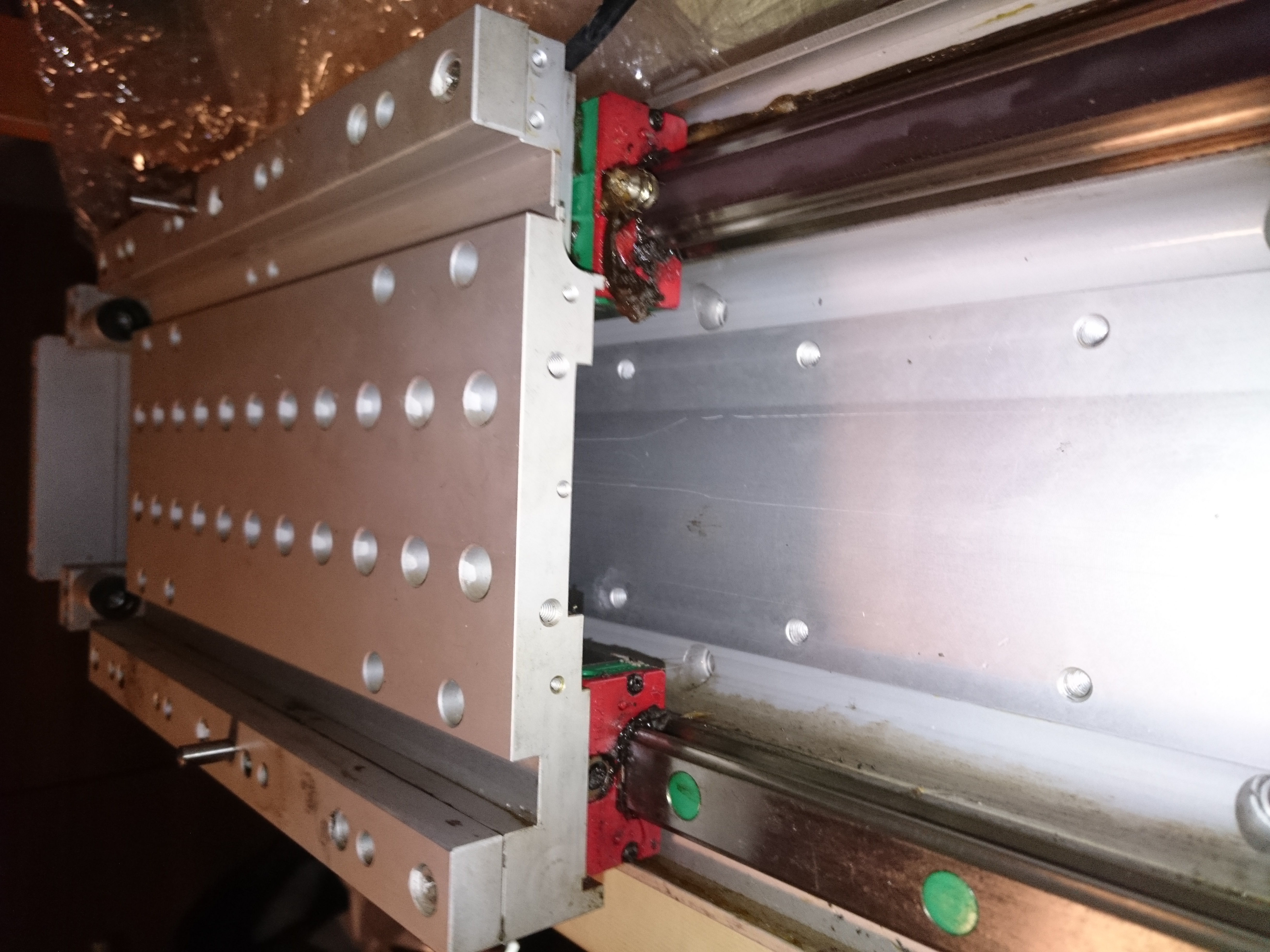

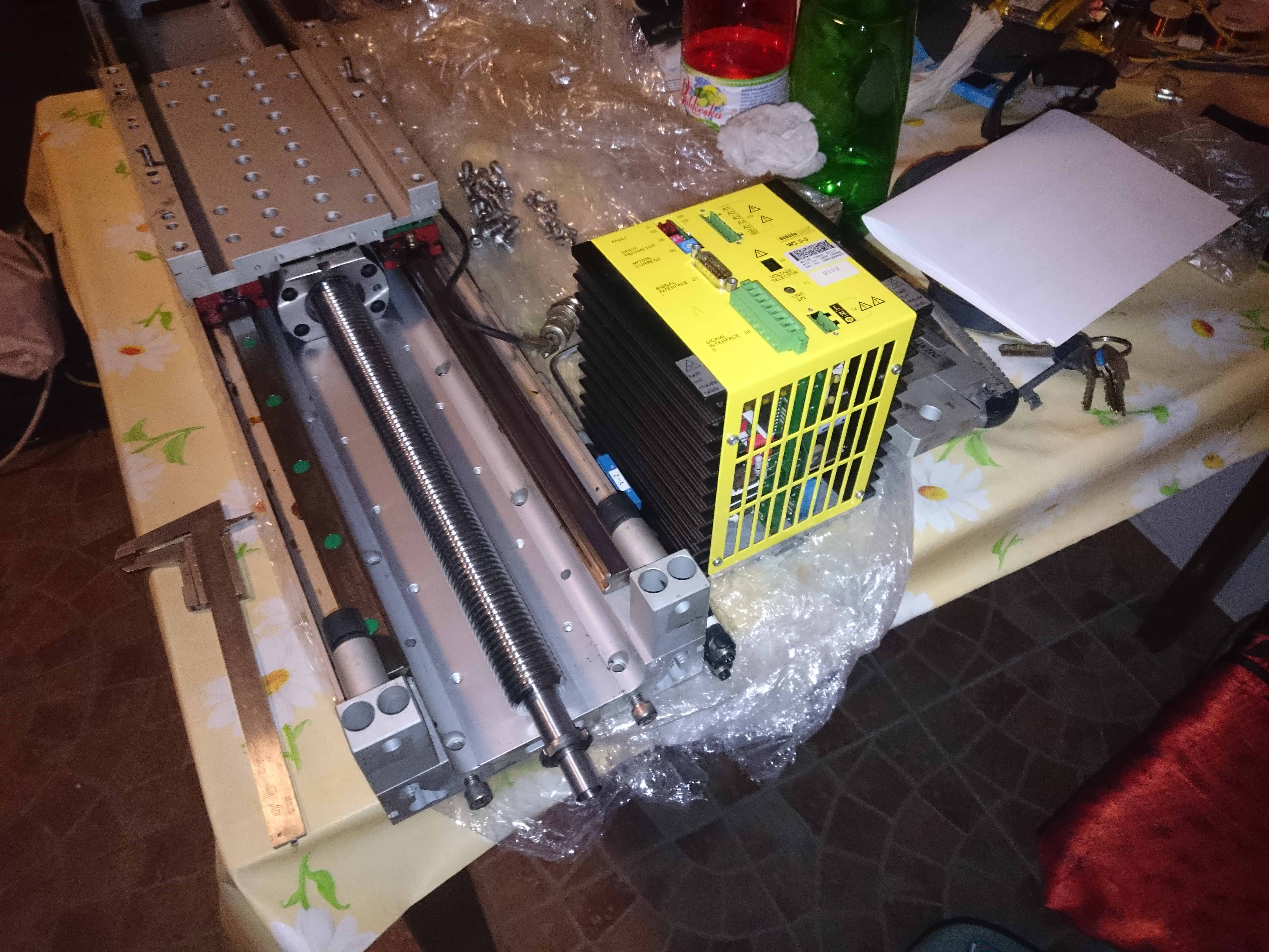

dnes som potreboval zhodit magnety, tak som to trochu pofotil.
na foto je os Z, bude treba porobit domce, skratit ju. Y je vlastne to iste, len pojde dlhsia skrutka.
niekto chcel vidiet ten krokac, tak je tiez na foto + driver.

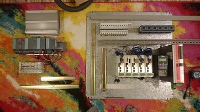

Tak dnes reku poukladam elektriku na plech, pooznacujem na vrtanie a ono to akosi ani nevlezie do rozvadzaca, tak budem musiet dat 2.

Já bych dal i možná 3. A pak bych to zavřel do skříně. Takové co maji lidé na půdě léta páně 19xx

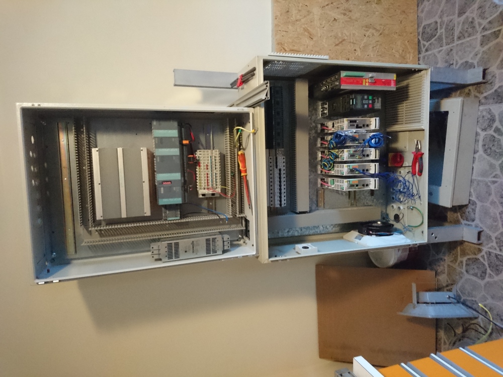

Pustil som sa do rozvadzaca, konecne to tam mam nahadzane.

Nebudu tie ucka slabe :D

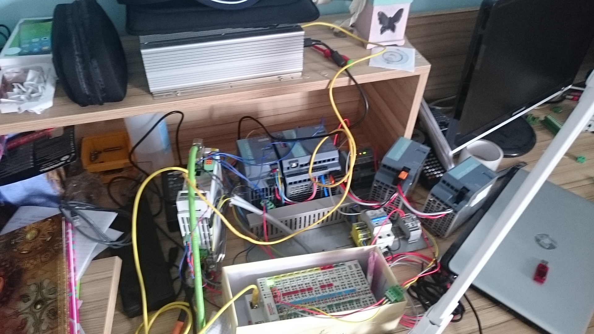

Dřív jsi psal něco o krokáčích, teď se ale dívám, že jsi zřejmě přešel rovnou na EtherCAT, aspoň podle driverů na fotce toho rozvaděče.
Co k tomu máš za serva ? Už to máš aspoň na stoje rozpohybované?
A jaké máš z toho prosím dojmy a zkušenosti?
Díky za info.

Co se týče frézování dřeva a příbuzných materiálů - tam není třeba žádné kalkulačky. Pokud se týká stopkových nástrojů tak bavíme li se o SK monolitech, nebo pájených se stopkou 8 mm třeba IGM
https://www.igm.cz/igm-192-drazkovaci-s ... 2-l60-s-6/
tak ty jsou konstruovány na 28.000 ot/min, kterých dosahují klasické ruční horní frézky - často používané u amatérských CNC místo vřetene.
Profi truhlářská centra mají vřetena s 24.000 ot/min, takže tyto frézy je dobré točit co vřeteno dovolí. Jen tak lze docílit slušné řezné rychlosti nutné ke kvalitnímu obrábění.
Pokud se týče větších stopkových nástrojů, tak je bezpodmínečně nutné řídit se max. povolenými otáčkami, jsou vyznačeny na stopce. Tedy nepřekračovat je, ale zároveň je nesmysl jít třeba na poloviční otáčky.
Prakticky totiž vypadá programování tak, že mašina má databázi nástrojů, kde jsou každému nástroji přiřazeny max otáčky, ale zároveň i standardní otáčky, které většinou leží těsně pod max otáčkami. Stejně tak posuvy - u některých nástrojů je technický list, kde je toto uvedeno, ale často je to o intuici a odzkoušení. Hodně to záleží na tuhosti stroje, solidní profimašiny dokáží s patřičnými nástroji i 30m/min. Ale to je spíše věc nestingu, pro běžné frézování se jde někde na 5-10m/min. Takže stejně jako otáčky se i posuvy v databázi udávají limitem - max a standardem. Takže pak při programování otáčky a posuvy neřeším, v podstatě jen zadám souřadnice, kam to má dojet. Prosté....

Ucka na rozvadzaci? Ale tak akurat:-) tazky je ako blazon.
Mex. Kupil som si tie krokace, tak som sa rozhodol ze si postavim frezku. Casom som cosi precital, popozeral a dostali sa mi do ruk tieto ethercat drivre, tak som usudil ze to bude lepsie, bude to stihat, tak som presiel na toto. A je to predsalen servo, nie krokac.
Motory su myslim okolo 400w a pojde tam prevod 3:1.
Na stole som to mal rozbehane tak pred rokom, tak uz som aj zabudol ako na to, ale to snad dam, uz som sa trosku oboznamil s linuxom a hacikmi s rozbehanim toho.
Na stole to chodilo pekne.
Najprv som tomu posielal pozicie /1000, ani nebolo vidiet ze sa motor hybe, len zo spetnej vazby som videl ze to vobec chodi..
Rozvadzac zhruba pokope, tak zacnem rezat konstrukciu. Posledne 3D konstrukcie uz nieje aktualne, este to nemam dokreslene, potom to sem hodim.
