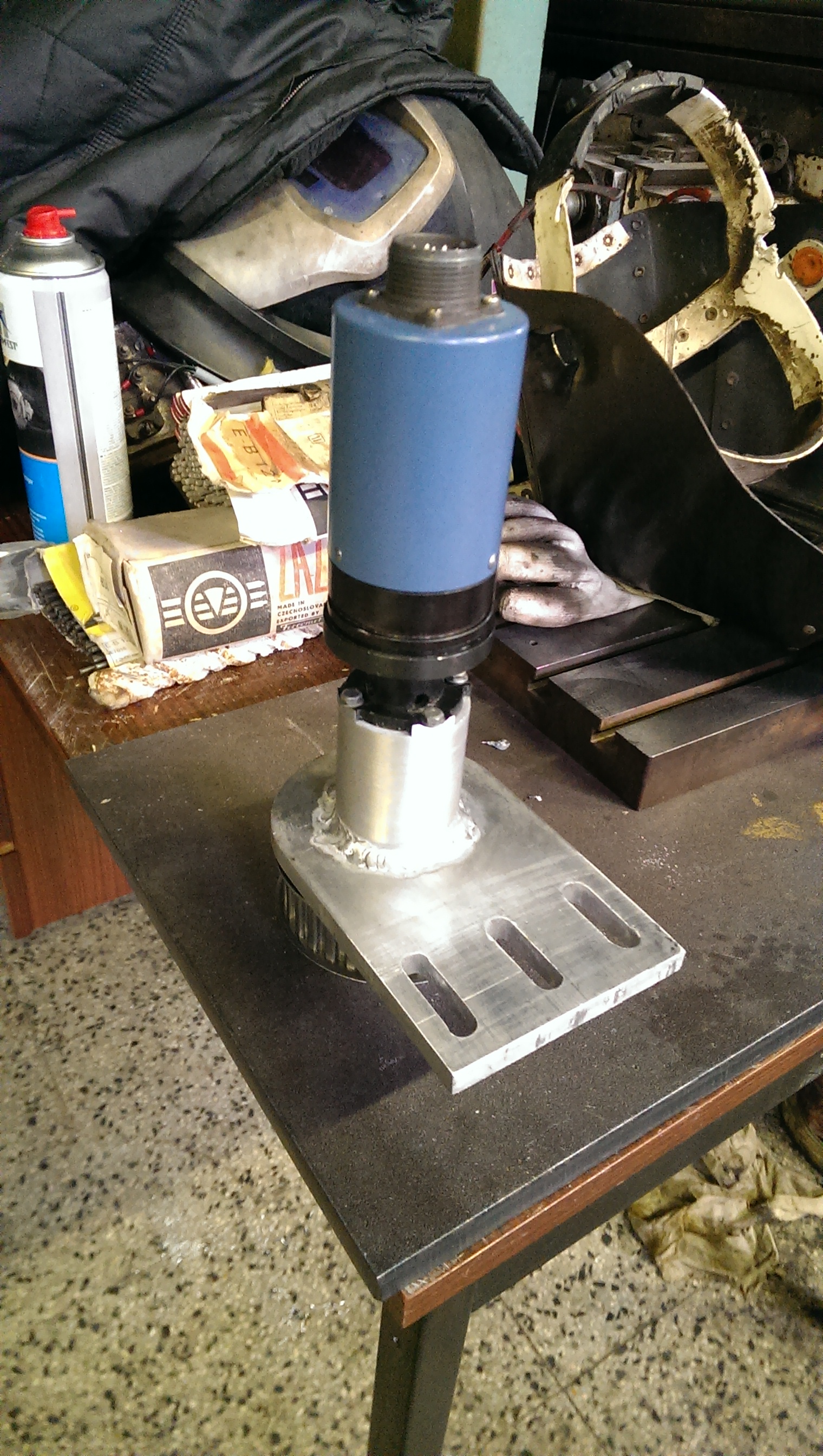

tak kdyby nekdo rikal ze se to nedeje tak vcera jsem ozivoval motor protivretena
kdyz ho odepnu stykacem, umrou vsechny usb periferie
jeste ze mam usb jen na klavesnici a mys pro ladeni
jinak pro jistotu jsem osadil za stykac kondiky

Tak to je výborné, máš ideální testovací prostředí.robokop píše:tak kdyby nekdo rikal ze se to nedeje tak vcera jsem ozivoval motor protivretena
Když se povede dosáhnout stavu kdykoli dokázat vyvolat problém, tak je to ten nejlepší předpoklad k tomu to opravit, resp. naučit se to dělat spolehlivé. Je to nesrovnatelně snažší než stav, kdy se někdy něco občas náhodně podělá.
Pokud máš čas se tomu chvilku pověnovat, tak se tady můžeš snadno naučit dělat spolehlivé USB.
Mainboard ne, ale tam (snad) problém nebude.robokop píše:No byli to znackove komponenty nehlede na to ze nema smysl po nekom z intelu predelavat motherboard atd...
Zato udělat pořádně kabeláž (stíněné kabely, a ne takové ty nitě, co se prodávají za 10 Kč) už asi bude ve Tvé moci.
A taky vyzkoušet citlivost na to rušení - vypnout motor s připojenými USB periferiemi, pak totéž s odpojenými, pak totéž s připojenými ale slušnou kabeláží atd.
Elektroniku děláš a znáš, takže zrovna Tobě určitě není třeba napovídat.
Jo a hlavně to nejpodstatnější: přistupovat k testům nepředpojatě. Pokud to má k něčemu vést, tak je třeba se oprostit od přístupu, kdy po každém dílčím zádrhelu řekneš "... nojo, vždyť jsem to říkal/věděl, že to dopadne blbě ...".
Možná to skutečně dopadne blbě a tuhne USB řadič na mainboardu, ale bylo by dobré to exaktně zjistit, nikoli to jen přepokládat.
