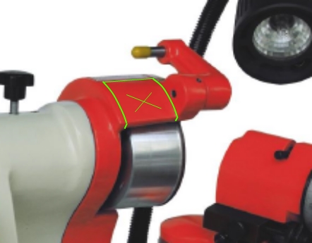

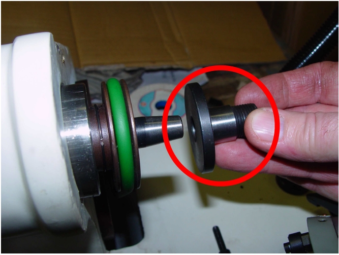

Tak jsem včera narazil na hloupé omezení. Jak brousit válcové frézy (v příslušné hlavě s palcem) "podbroušením na hřbetu" je jasné. Tímto způsobem se ale mění průměr frézy, takže jsem spekuloval (z tepla domova) jak frézu vyostřit "z čela". Poté co jsem v duchu vymyslel způsob jak se doměřit, že je fréza (a tedy i palec) nastavena vůči kotouči správně - jsem večer odkráčel do dílničky s tím, že si reálnost vymyšleného postupu seřízení alespoň vyzkouším (ne vždy se doma dostupné měřidla velikostí vejdou) - a ejhle ono brousit břity z čela NELZE :? Překáží litinový kryt kotouče, který je součástí krytu řemenice.
Takže buď celý kryt sundat - to se mi nelíbí (jak se znám, tak už bych ho na ostřičku nikdy nevrátil), nebo zkrátit - to je taky hloupé, protože na jeho konci je nálitek pro držák diamantového orovnávače. Teď přemýšlím, že do krytu jen vyfrézuji drážku kolem talířového kotouče, který k brusce na tyhle věci používám - no jo, ale co když v budoucnu přejdu na jiný typ kotouče :roll: Asi to dopadne tak, že šířka drážky bude až k nálitku pro orovnávač :wink: :?
Když už jsem zmínil to přehazování kotoučů: Všichni tu řeší kleštiny… ale co příslušenství v podobě příruby kotouče s vnitřním kuželem - nebaví mě u karborundu po každém přehození kotouče orovnávat tolik. Nenarazili jste na to někdo (jako příslušenství, náhradní díl atd.)?

Francotirador píše:Tak jsem včera narazil na hloupé omezení. Jak brousit válcové frézy (v příslušné hlavě s palcem) "podbroušením na hřbetu" je jasné. Tímto způsobem se ale mění průměr frézy, takže jsem spekuloval (z tepla domova) jak frézu vyostřit "z čela". Poté co jsem v duchu vymyslel způsob jak se doměřit, že je fréza (a tedy i palec) nastavena vůči kotouči správně - jsem večer odkráčel do dílničky s tím, že si reálnost vymyšleného postupu seřízení alespoň vyzkouším (ne vždy se doma dostupné měřidla velikostí vejdou) - a ejhle ono brousit břity z čela NELZE :? Překáží litinový kryt kotouče, který je součástí krytu řemenice.
To chceš brousit ty válcovy frézy z čela na obvodu kotouče? Jak potom nastavíš daný úhel hřbetu, respektive, jak ho budeš garantovat?
U této brusky by to dle mého šlo pouze za cenu vyrobení prodloužení, kterým by ses dostal na čelo brusného kotouče, ale vzadu, tedy od tebe a to by muselo být broušeno na obráceny točky.
Jiné řešení to asi nemá.
Asi jsem to popsal pro některé dost krkolomně a asi mě nikdo nepochopí, ale jinak si myslím, že to nejde.
