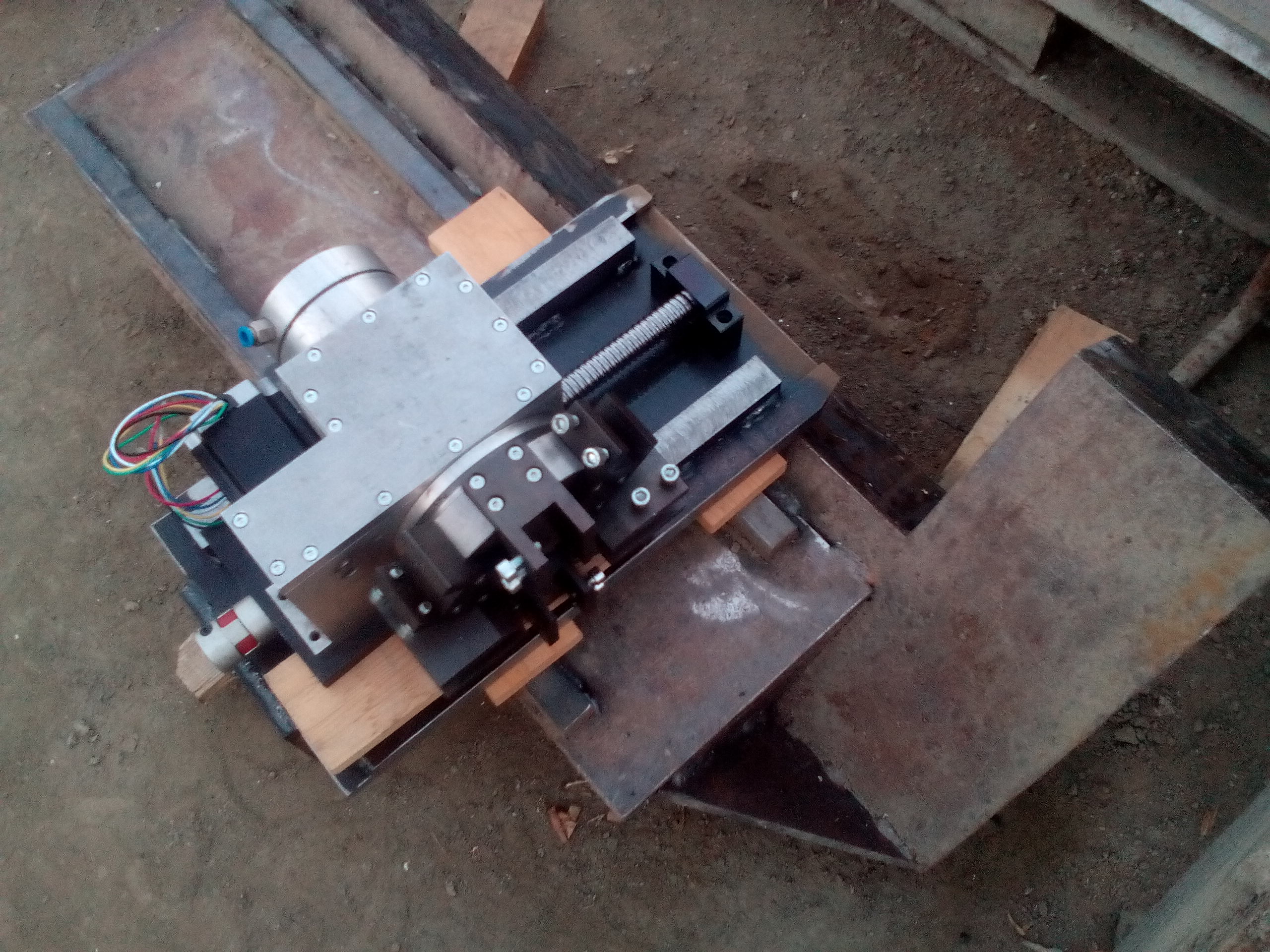

Kupoval jsem je myslím za 4500 na jednu os.
Tyhle yako se chovají jak serva, i zvuk mají tichchý.
Jak jsem psal 2 Nm a stačí to bohatě. Serva mam 800W 1Nm od Šnajdra, a to same Kollmorgen a Berger lahr. ty motory se chovají skoro stejně,
dokonce mají stejnou přírubu. skoušel jsem na Z ose jak se to bude chovat, ale rozdíl jsem nepoznal, kromě rychlosti.
Jelikoš mi ale i krokače jezdí víc než potřebuju nechal jsem je tam tam . serva asi časem prodám , nebo zas něco postavím :lol:

Kvako nemas neake fotky ako vypadaju tvoje stroje?

Pekna praca,vreteno akym motorom pohanas?

dik,
mam tam servo 1,5 kW 7000 ot 3,1Nm převod 1:2,75 do pomala ,špička 8Nm
Už mám ale koupené nové 2,2kW 6000ot ,5,8Nm 1:2,5 do pomala , špička 17Nm
posledně mě to celkem nakrklo jak jsem bral šponu 0,5mm na pruměru 160mm. a to servo jelo už na 95% proto ta vyměna serva.
hold otačky budou nižší, ale to neva, upravím řezné podmínky a snad to pujde vpohodě i na ty menší otáčky. nechce se mi tam dělat převodovku.
už tak tam teť dodělávám dost komplikovaný podavač materialu přez vžeteno a kleštiny atd.. takže je to takový kompromis.
puvodně to mělo být na obrobky do cca 80-100mm
Příspěvky: 10252
4. 8. 2016, 10:42
co třeba řadit ,S50 CNC má 2 rychlostní stupně a má rozsah 75-4000ot/min
Příspěvky: 9481
4. 8. 2016, 10:48
Nechce se mu tam dělat převodovku. Řemenice se zabudovanou převodovkou se náhodou nevyráběj? :)

4. 8. 2016, 10:51
no jo ale automatická převodovka stojí cca 75 k a na to prdím. a řemeny se mi přehazovat nechce.
nejlevnější převodovku co jsem našel 1:1 +1:4 stala 60k a to byl ještě takovej podivnej zdroj že jsem se bál do toho jít.
přehazovat ty řemeny se mi fakt nechce. je tam dost komplikované upínání kleštin a podavač materialu taky. ještě se sr..t z řenenama to asi fakt ne. to radši přehodím to servo. stejně dělám 99% věcí do 50mm

Aj podla mna 2,2kw motor uz uplne staci.Na ten podavac som zvedavy ako to riesis s hydraulikou?Kdo vie poradit ohladom homemade teleskopicke kryty?

no to si nemyslím, pořád je to kompromis. idealni by bylo tak 5 kW servo. Musiš si uvědomit že tam není převodovka jak na klasice.
podavaní bude pneumaticky. hydraulika je zbytečná. roletové kryty na stroji mám, nějaké info jsem daval v mém vlakně . funguje to zatim dobře.

Zacina sa risovat zostava
