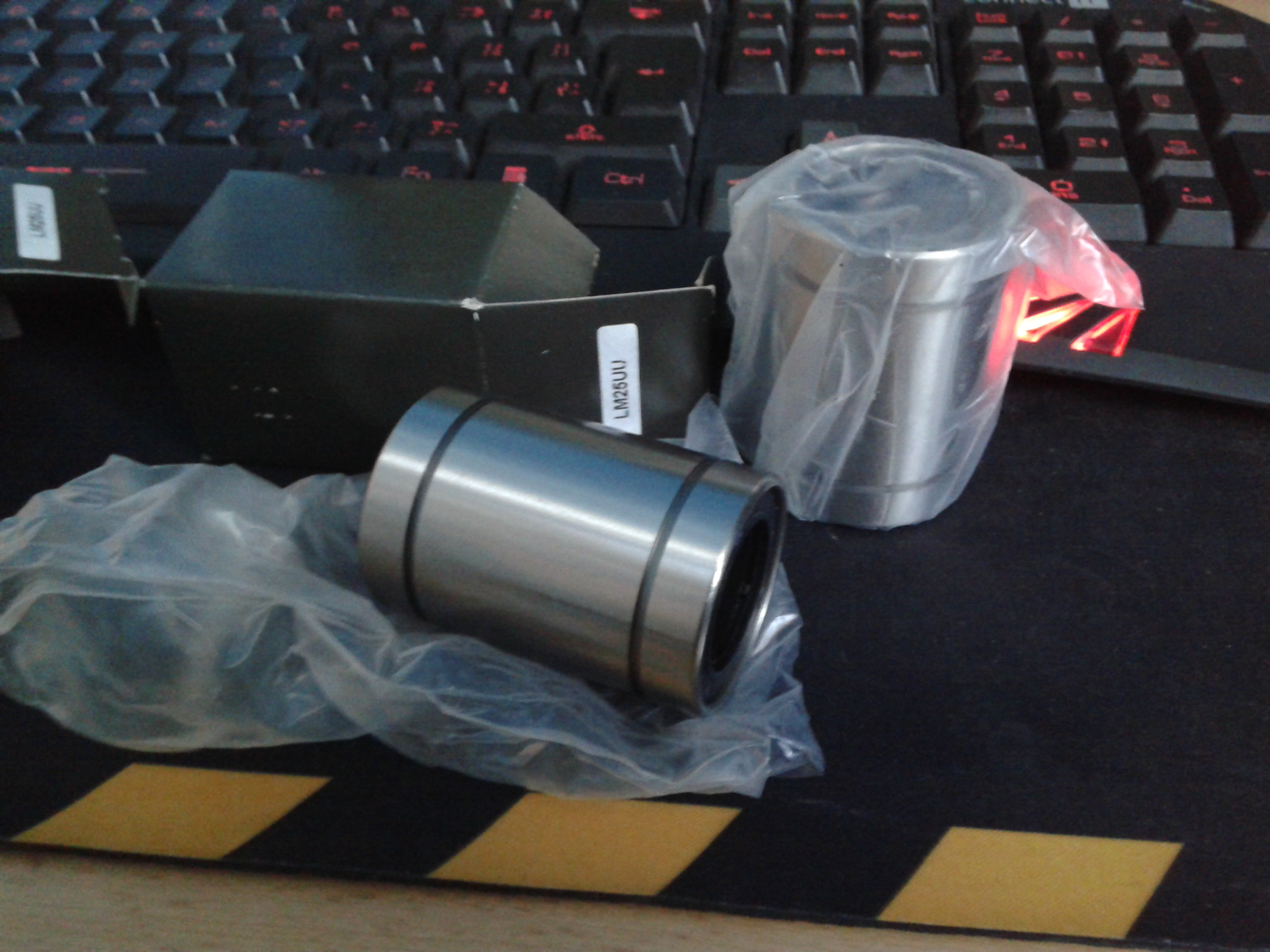

Tak mám o čtyři zuby míň :/ furt teče krev, ale stavil jsem se v isp pro ložiska :)
*A ještě neměl by někdo na prodej za lepší cenu další ložiska a tyče ?
