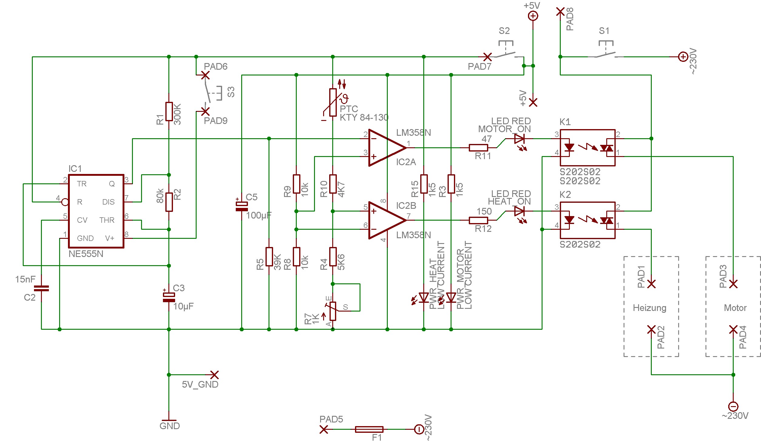

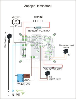

prosím o pomoc s rozchozením. Když zapnu vypínač S1 laminátoru, tak se mi pouze točí motor, neohřívá se. Když zapnu vypínač S2 na časování, tak se laminovačka začne vyhřívat, ale motor pouze v pravidelných intervalech bzukne - nepootočí se. Předem dík za rady.

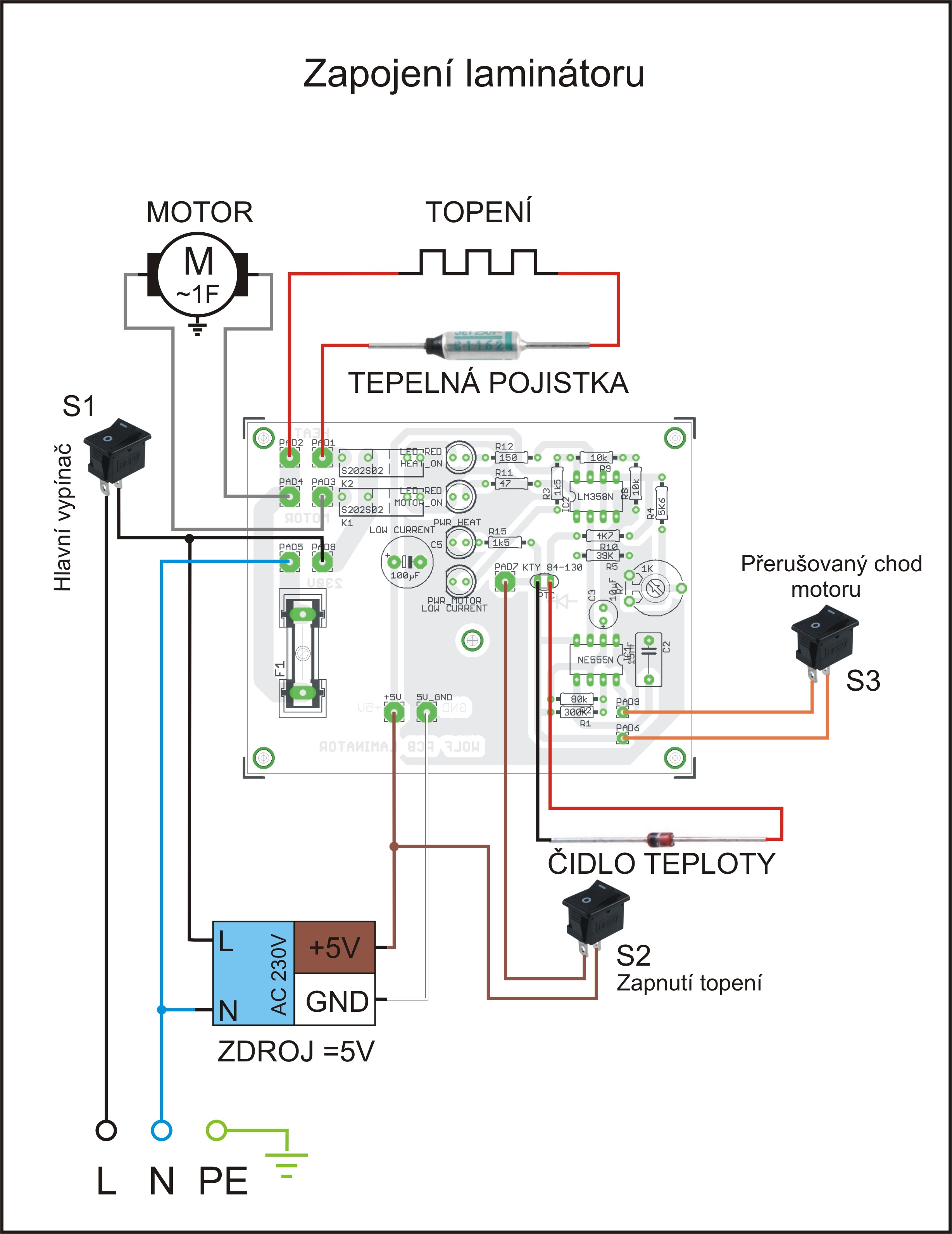

Zkusil bych překontrolovat správnost zapojení a hodnoty součástek. Pokud budou potíže přetrvávat, tak doporučuji přejít na variantu "Laminátor se samostatným zdrojem". Více uživatelů již mělo podobné potíže, včetně mne, a tak jsem upravil původní zapojení pro napájení řídící elektroniky se samostatného zdroje. Po této úpravě je dle ohlasů funkce již stoprocentní. Nějaké součástky přibudou, ale i nějaké zbudou
Úprava neřeší zdroj =5V. Je možno použít v podstatě jakýkoliv zdroj, který dává více jak 100mA při 5V. Může to být např.adaptér do zásuvky nebo zdroj udělaný doma. Já jsem použil stabilizovaný zdroj 5V se 7805.
Podklady pro úpravu jsou v příloze.

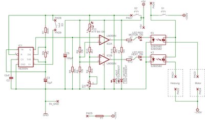

sestrojil jsem tvůj obvod na ovládání laminátoru s externím napájením logiky. Napájím to 4xAA bateriemi a mám takový problém, že po cca 3 minutách provozu na nastavené teplotě se to celé zblázní a pořád to topí, je uplně jedno jak nastavím trimr. Máš nějaký tip kde bych měl hledat problém?
Díky
Díky
