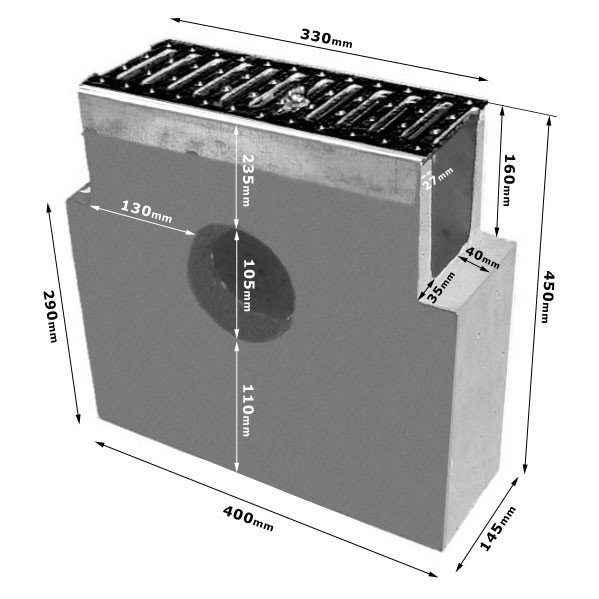

Grad píše:- produktem je šeping "kapesný" třídy alá Gingery… :D
A musí to být zrovna alla Gingery? :roll: :?

Áno k betonu mne inspiroval tvar kanálové vpustě i s technologii výroby, tady jedna pro názornost s únosnosti 25t :D
Gingery není dogma, ale mluví pro něj jeho velice jednoduchá konstrukce, která je prvoplánově navržena pro výrobu s minimem strojního vybavení.
Pokud jsou nějaké konkrétní výhrady sem s něma a pokud naopak nejaké klady z jiné konstrukce mikro obrážečky rád se inspiruji...

Kanály jsem také okukovala -jsou v nich kusy oceli ...
Třeba na frézku na portál by šel některý mělký použít :wink:
tento vlastně hluboký šachtík - no proč ne asi ano výkres je tak šup další

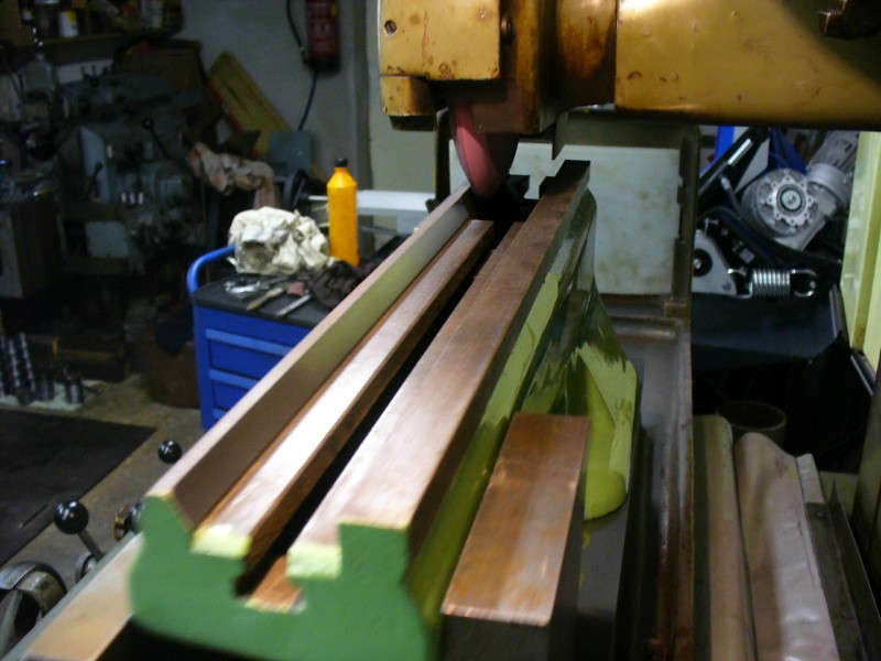

Mám dotaz na zkušené profíky. Nevíte prosím jak přesně funguje ten snímač předlohy na tomto kopírovacím šepingu?
Máte někdo ponění jaké bylo jeho praktické využití? Nejlépe co a jak se na tom dělávalo... Jde mne o to, zda by měla táto funkce dnes ještě nějaké praktické užití.

Třeba -
spodní plocha suportu oproti loži soustruhu
:wink:
Příspěvky: 7564
16. 9. 2016, 6:21
hydraulická kopírka
jednu chvíli je vpravo dole na stojanu vidět manometr a štěrbinový filtr od hydrauliky

pavlaxy píše:Třeba -
:wink:
Kde vidíš ten soustruh? To je perfektně vysvětleno, jak to funguje.

...k otázce na co je to dobré hoblovat podle šablony ... pod obrázkem se šablonou
Šablona na šepingu má podobný profil jako má profil lože soustruhu ...
...tedy vyhrubovat a pak brousit / zaškrabávat ...

Pro pavlaxy:
Dík za tu fotku toho lože, hned je to jasné a není třeba slov :D

Pro všechny znalé a ochotné profíky:
Dík za info, že tu šablounu "sníma a pak řídí hydraulika", ale zase by pomohl pro méně chápavé asi nějaký obrázek nebo podrobnější popisek :(

tak hlavne si uvedomte jak se museli delat tvarove plochy v dobe kdyz neexistovali cnccka
vpodstate nebylo moc moznosti
treba vysochat raspli do dreva a odlejt
nebo prave udelat model a preobrabet do neceho tvrdsiho pomoci ruznych kopirek ktere existovali na vsechny myslitelne druhy obrabeni
soustruhy frezky sepingy brusky....
princip jednoduchy predstav si hydraulicky agregat jako treba na deste
rucni paka ktera to ovlada a nejaky pist co s tim hyba
na tu paku povesis pero a zajistis tak aby to neustale zdvihalo
no a kdyz predloha vyjede tak vysoko ze se dotkne te rucni paky, premuze to pero a da to do neutralni polohy (prestane to jet nahoru)
kdyz na te predloze bocnim strojnim posuvem postupne najede na hrb tak to tu paku i zreverzuje takze to i sjede a odjede si to od predlohy aby ta paka byla zas v neutralu prcemz to pero furt tlaci proti predloze
takze to tu predlohu presne kopiruje (no a to obrabeni je s tim vyskove sprazene)
samozrejme se v praxi pouzivaji uplne jine komponenty ale princip v zasade stejny

Díky robokope za objasnění hydaulického řízení, ale hlavně k čemu takova kopírka byla kdysi dobrá :)
Takže pokud by mašinka měla "elektronickou rohatku" na X-ku, tak by vlastně nebylo od věci to samé dát také na Z-ko a máme z toho téměř kopírku, ale hlavně CNC obrážečku :lol:
