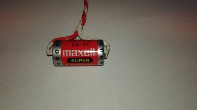

mj. původně se používaly Maxelly - ty byly ještě lepší - ale už se nedají sehnat. Tu na fotce jsem měnil tuším loni - doporučuji si všimnout kdy (!) byla vyrobená.
Tahle je konkrétně z Sysmacu C120, jsou ale prakticky ve všem, v timerech, counterech, PLC, servopohonech...všude možně.

milan584 píše:Btw, originál zálohovací baterky většinou jsou BR-2/3A (BR17335) od Panasonicu (poznají se podle nápisu Not for Retail Trade - Industrial Lithium) a v Omronech (Yaskawě) obvykle drží klidně i 10 (!) let.
Pokud si někdo koupí tužkový "jako" zálohovací baterky od Saftu :shock: , v GM :mrgreen: nebo dokonce v TME :mrgreen: :mrgreen: tak není co dodat - dobře mu tak - zaslouží si to.
Samovybíjení Li baterek je minimální, a to obecně, ať už na nich je napsané Industrial Lithium nebo ne.
10 let na Lionku není žádná dlouhá doba, to mám ve svých starých zásobách na dně šuplíků a ve svých historických konstrukcích (stále běžících) i o dost starší baterky.
A kapacita kontra spotřeba je taky celkem jasná.
Leda, že by ty ampérhodiny u Panasonicu měli nějaké větší. ;-)
Nicméně je mi to šumák, ať si to každej řeší jak chce. Já baterky neprodávám.

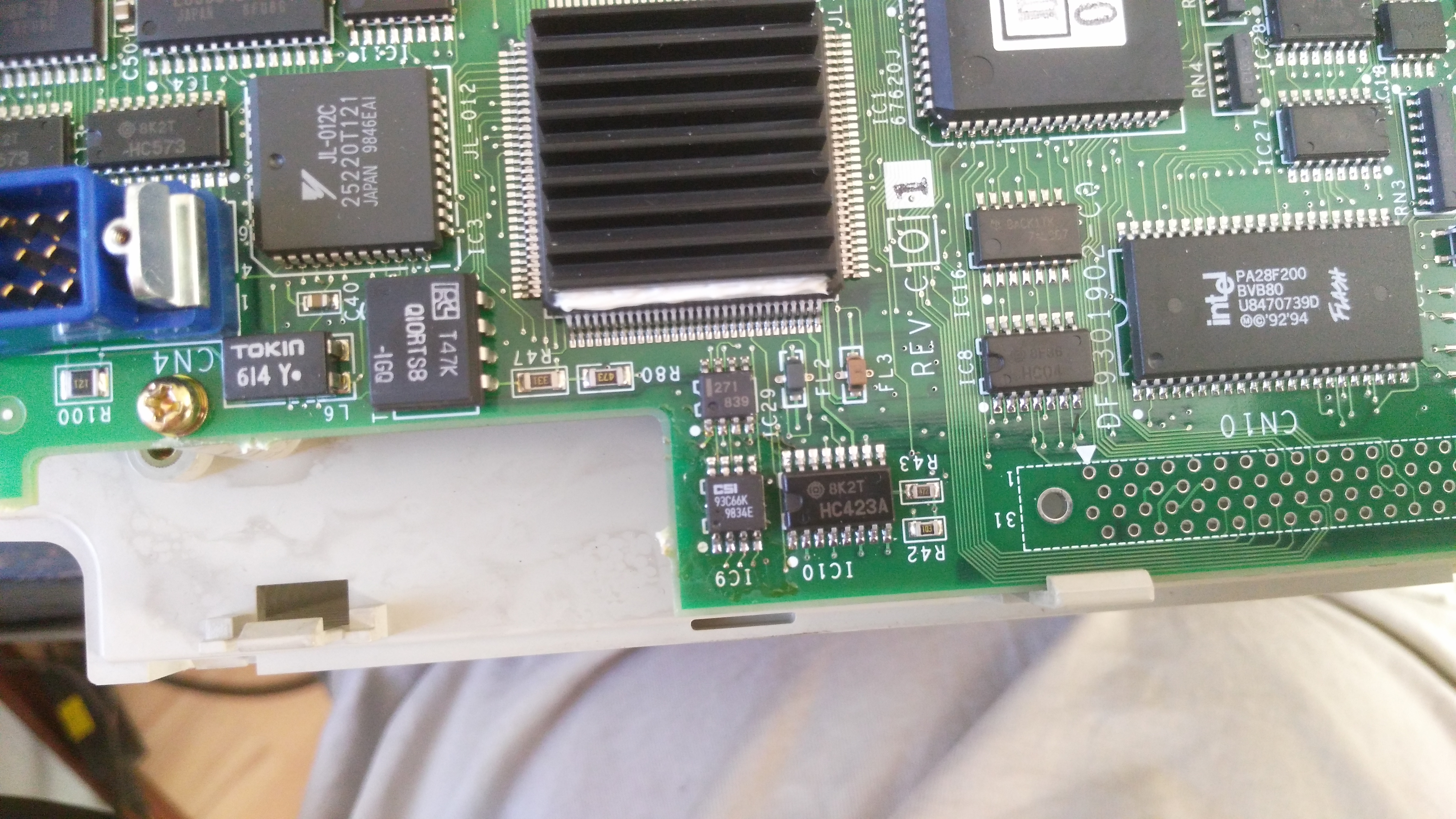

Tak další pokrok. I když podle těch debilů co delali diagnostiku driveru a motoru má být driver v pořádku realita je jina. Po vymazání chyb přes panel signalizuje driver alarm. Zajímavé je že nejde provést reset nastavení. Nevydržel jsem to a driver rozebral jestli něco neuvidím. Opět lituje že jsem si fotku neudělal než jsem jim to poslal abych věděl zda se v tom nestourali. Je vidět že je vyměněna jedná součástka což mohl měnit i predchozi majitel. Myslím ale že driver jsem vyndaval ze stroje prvni ja. Jde o sériovou paměť. Ví někdo jak ověřit že je ok?
