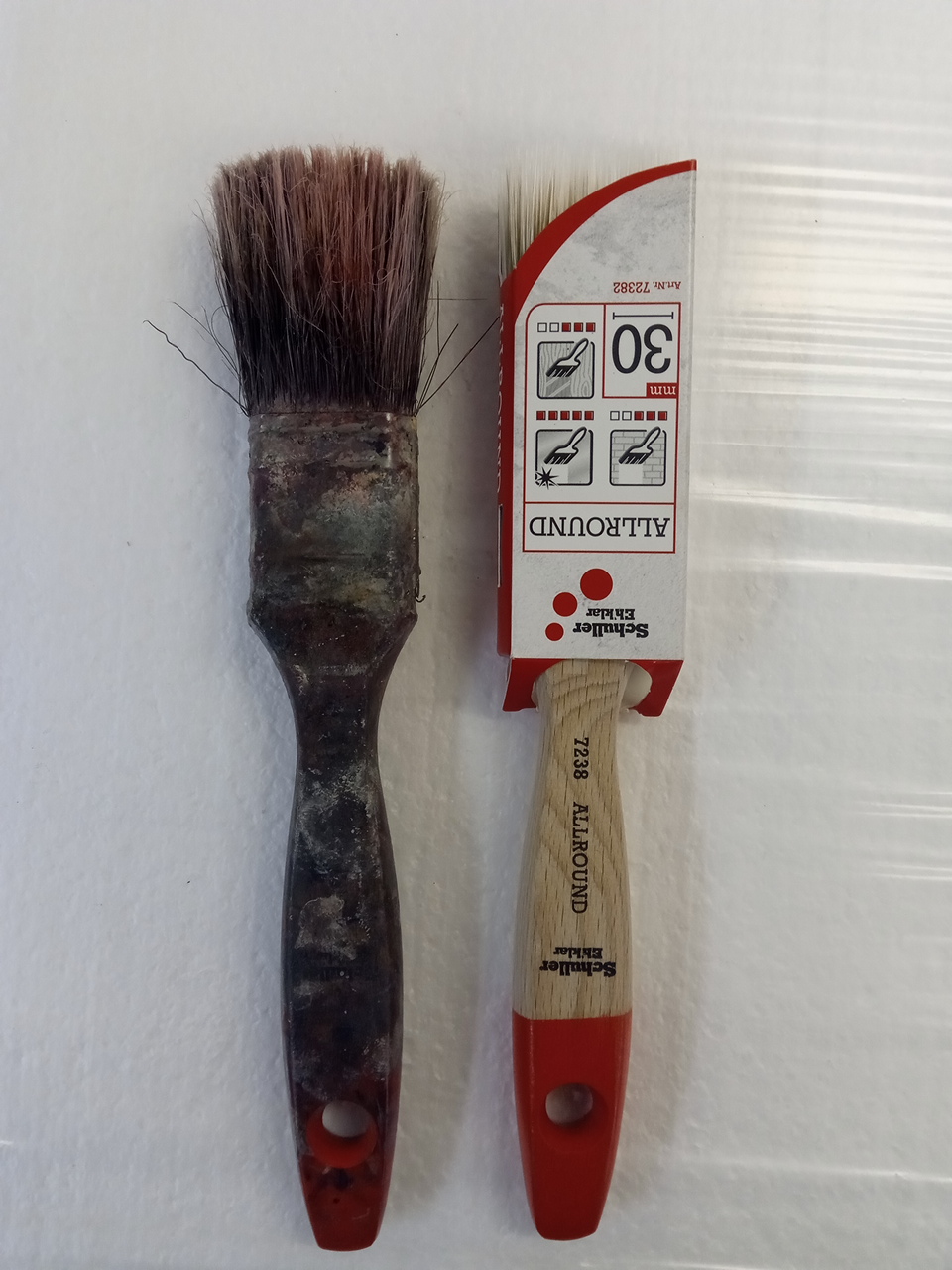

kenybz píše: 8. 2. 2020, 9:58 ....zkoušel jsem štětec vyprat padlo snad 0,5l ředidla a to jsem pral opakovaně v čistém a štětec byl jak beton....
Nízká plechovka s plastovým víčkem, ve víčku výřez na štětec "na stojato" tak, aby víčko obepínalo to kovové tělo štětce nad štětinami a on v plechovce stál. Ředidla trochu nad štětiny a uzavřít víčkem.... 8)

K tomu čištění toho štětce, už jsem to tu psal.
Vezmete kelímek, stačí deci, ten štětec v tom pořádně vyrácháte, a až bude rozmočenej, tak s ním prasknete o špičku boty, jak tenisti😀 ředidlo i se zbytkama barvy vyletí. Případně můžete nalít kousek novýho ředidla a zopakovat. Takhle odstředěnej štětec je pak čistej, a štětiny zůstanou měkký 😉

Funguje to stejně, myslíš že v létě chodím po dílně v kanadách? Trochu to chytne podrážka, ale všechno jde do země 😉 je to vyzkoušený, čistím štětec několikrát denně, nejen od barvy, ale taky od mytí, pucování špachtlí, prostě to opráskneš, a druhej den je jak novej.

kenybz píše: 8. 2. 2020, 9:58 no je to starý zvyk a možná jsem to ani neměl psát, protože to jaksi je tak nějak prasácké, ale funkční :) a až to ponatírám všechno tak jde štětec vyhodit...tu vodu z toho štětce musíš vytřít to je jasné ale zkoušel jsem štětec vyprat padlo snad 0,5l ředidla a to jsem pral opakovaně v čistém a štětec byl jak beton vždycky tam trochu toho puru zbude pistoli rozebereš vymyješ tam neni problém ale ty štětiny si pořád udržují malé množství barvy
Já v tom nevidím nic prasáckýho je to jednoduchý a účelný řešení a je to skoro eko :D menší spotřeba ředidla při práci, žádný vyřezávání otvoru ve víčku přotože voda nesmtdí, já to taky používám. a naši dedové to používali taky.

no když jsem dával štětku do ředidla tak jsem uřízl petku asi 8cm od vrchu do spodní části nalil ředidlo a nebo i tu vodu a nahoru nasadil ten zbytek běžný štětec se tam vejde no a ředidlo ani voda se tak rychle nevypaří ...a za půl roku to najdu stejně zatvrdlé a kupuju nový štětec :D
to práskání o botu máš vyzkoušené i s polyuretanem? tomu moc nevěřím že to stejně nazatvrdne

😀 tolik Puru co jsem vypráskal přes podrážku ty v životě nespotřebuješ :P ten štětec mi vydrží tak rok, při každodenním používání, pak bývá povýšen na odmašťování strojů, a vytahuju novej. Zkus si to, uvidíš, ta odstředivka všechno vyhodí ven. Tahle debata taktéž není o tom, jestli to funguje nebo ne, je to léty prověřená záležitost :D v decku ředidla ho pořádně rozmoč a švihni s tím. Když se ti to nebude líbit, tak to namoč ještě jednou. Používám teda kvalitní štětce, který o tu podrážku nepřerazím. Plastovej zárožák vydrží prd, a ty laciný vyklací odletí od násady :lol:

Ještě by teda nebylo odvěci napsat co používáš za štětec ať je info kompletní :wink:
Já teda štětku přímo nesnáším, ne že bych nenatíral, ale raději stříkám pistolí.
Příspěvky: 5259
10. 2. 2020, 9:57
Tak u mě je štětec primárně na umejvání
