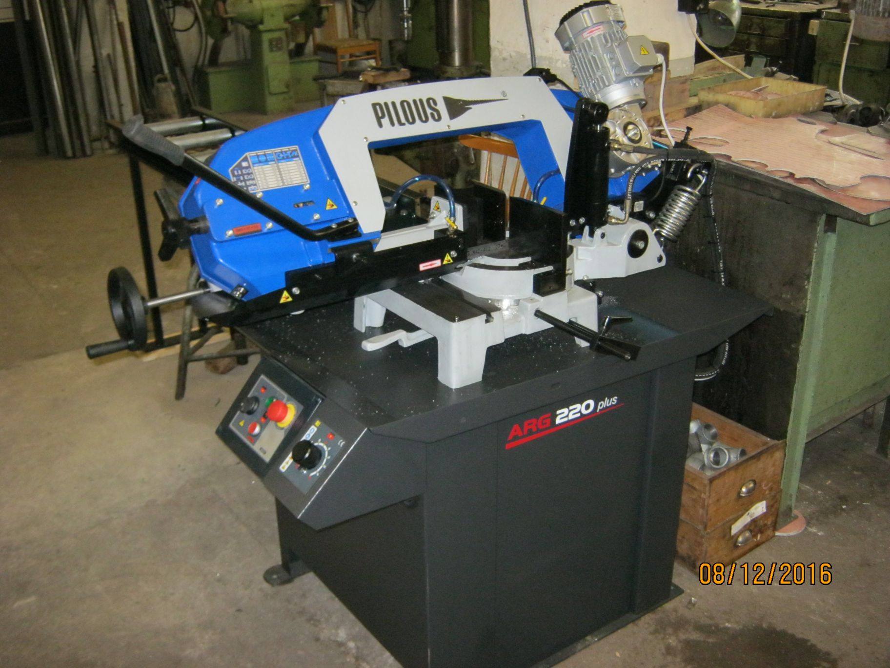

magi píše:Záruční oprava provedena na místě a ihned - vypadlý faston v rukojeti.
Po rozebrání svorkovnice elektromotoru si říkám že bych čekal trošku víc parády za ty prachy (jak kdyby to dělal číňan).
A jak si myslíš, že se to dělá, aby to bylo ještě za přijatelné peníze. Čína to jistí, to není problém jenom pil, to je u všeho na čem potřebuje český a nejen český výrobce ušetři.
V Číně to pořád vyjde levněji.
magi
Příspěvky: 2741
Bydliště: Třebíč
8. 12. 2016, 1:51

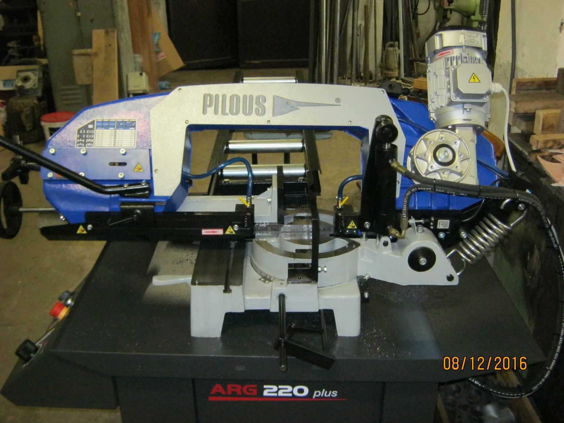

Dneska dorazil ježíšek i do práce :-)

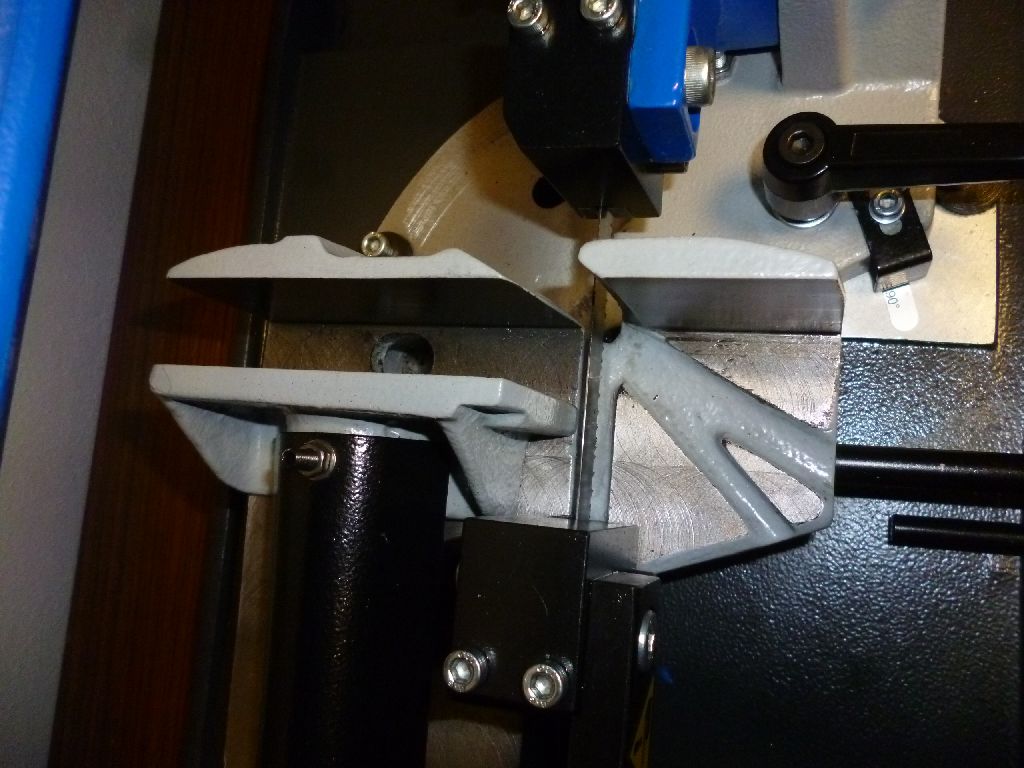

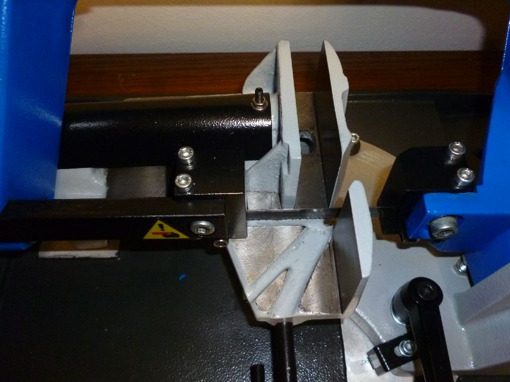

Hm, pekna. Mozem zneuzit tuto situaciu a poprosit detailne foto stola s opernymi doskami hlavne tam kde dosada pas.
magi
Příspěvky: 2741
Bydliště: Třebíč
9. 12. 2016, 2:33
V pondělí se mi připomeň, dneska už to nedám.
fofo
Příspěvky: 187
Registrován: 4. 2. 2015, 3:21
13. 12. 2016, 4:29
Poprosim tu fotku, ak sa da.
magi
Příspěvky: 2741
Bydliště: Třebíč
13. 12. 2016, 5:33

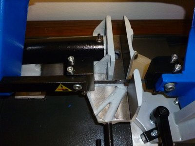

Zítra ráno ti to vyfotím, zatím fotka té maličké ARG 105 mobil co mám doma (je to prakticky stejné).
magi
Příspěvky: 2741
Bydliště: Třebíč
13. 12. 2016, 5:36
ještě jsem našel tuhle fotku
fofo
Příspěvky: 187
13. 12. 2016, 8:32

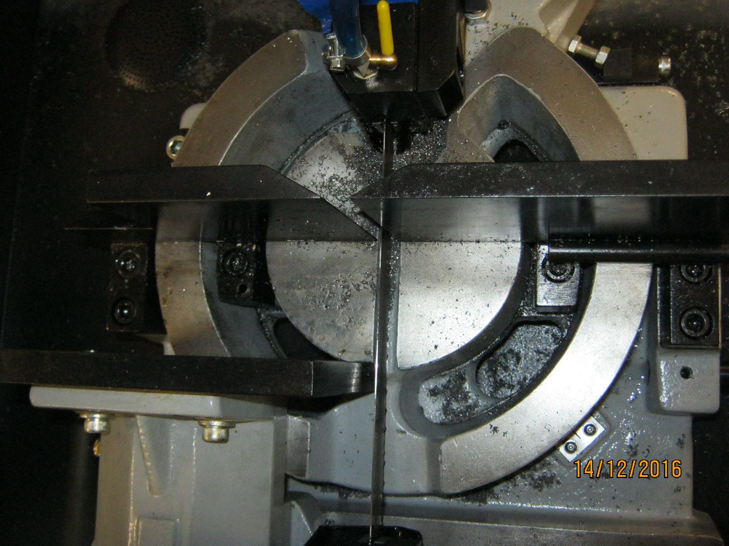

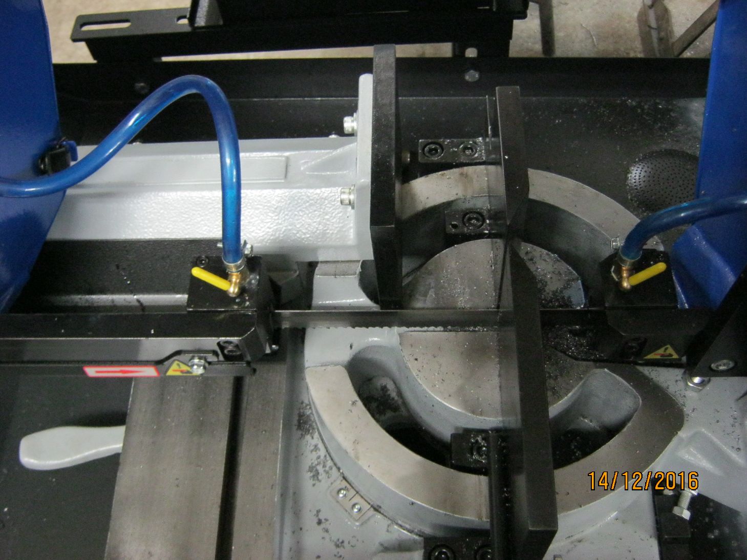

Na tych fotkach nevidiet to co potrebujem. Zaujima ma to preto ze vlastnim rovnaku, ale 300vku a na nej su operne dosky navzajom voci sebe dost na siroko od seba a aj dosabaci zlab pre pas je velmy siroky. Co mi robi znacny problem pri rezani kolien na celkom kratke kusy. Ako da sa to kedze som si na to vyrobil take nadstavce na operne dosky ktore idu az skoro nadoraz k pasu a na stol podkladam pod koleno kusok pasoviny aby zostalo pocas rezania na mieste, len je to otrava. Tak uvazujem ze si kupim este jednu trochu mensiu pilu cisto na kolena. V tom ma Bomar Ergonomic 320.250DGS vyhodu oproti mojej, ze dobre sa na nej rezu kolena na celkom kratke kusy.
magi
Příspěvky: 2741
Bydliště: Třebíč
14. 12. 2016, 7:29
vzpomněl jsem si
fofo
Příspěvky: 187
14. 12. 2016, 9:01
Dik
