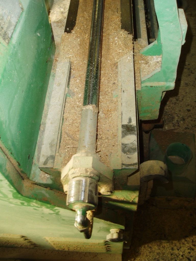

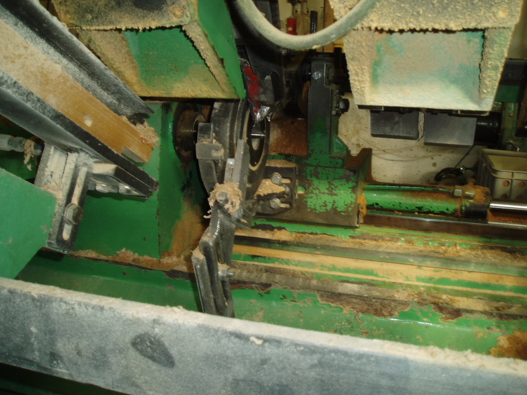

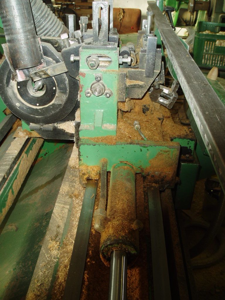

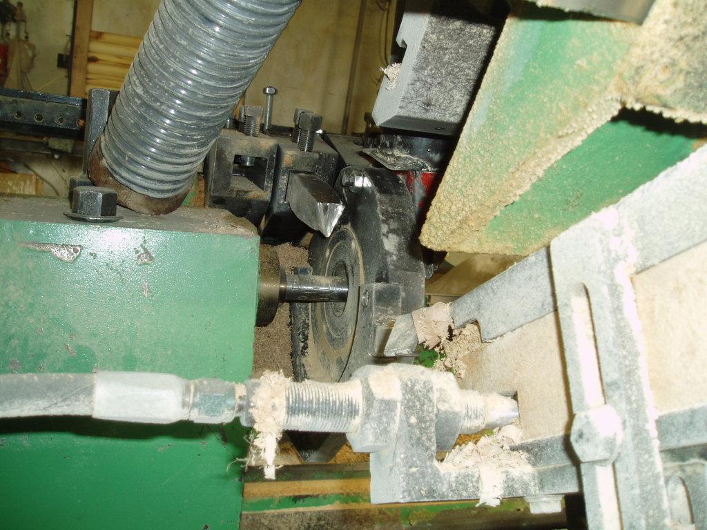

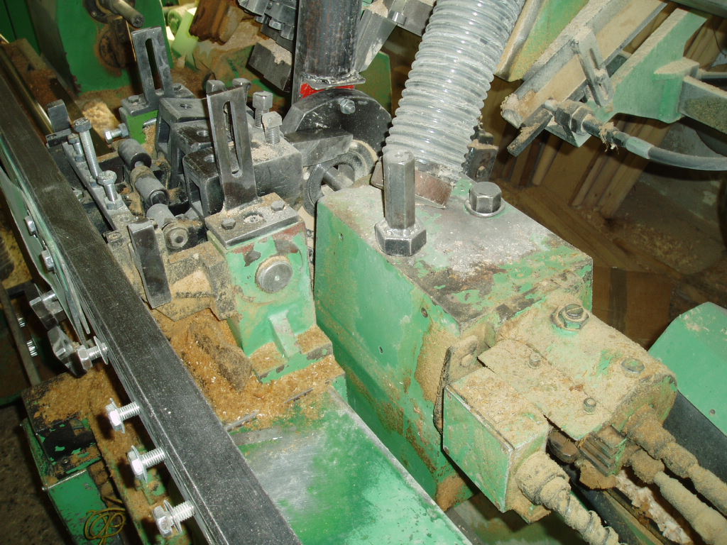

20. 3. 2008, 3:48

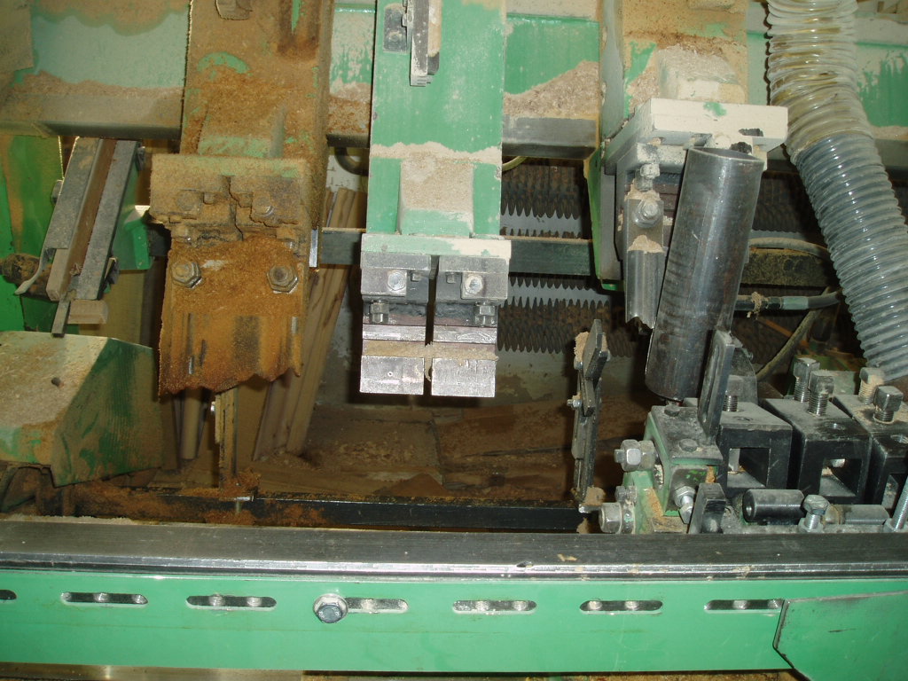

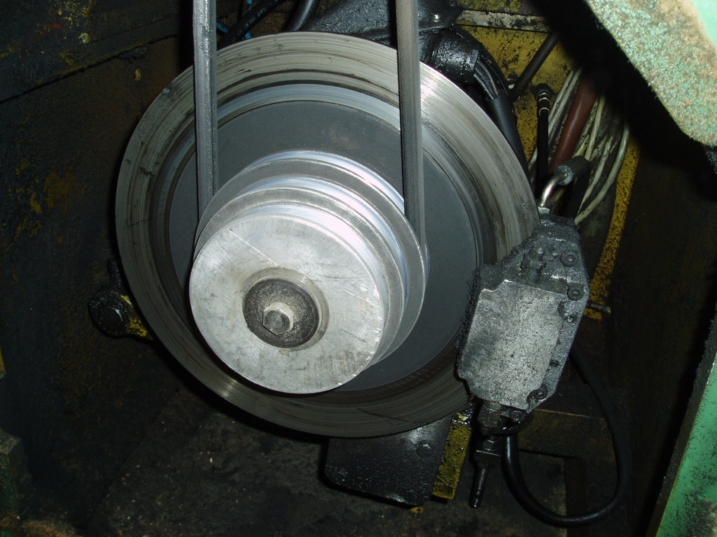

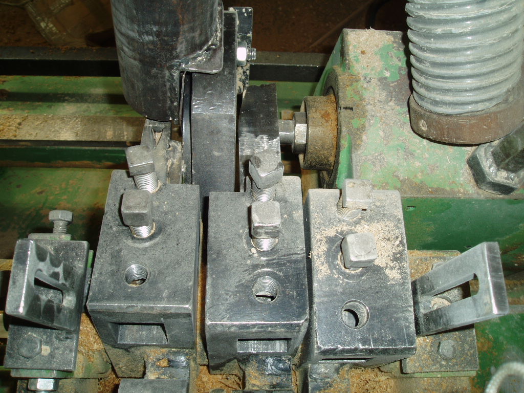

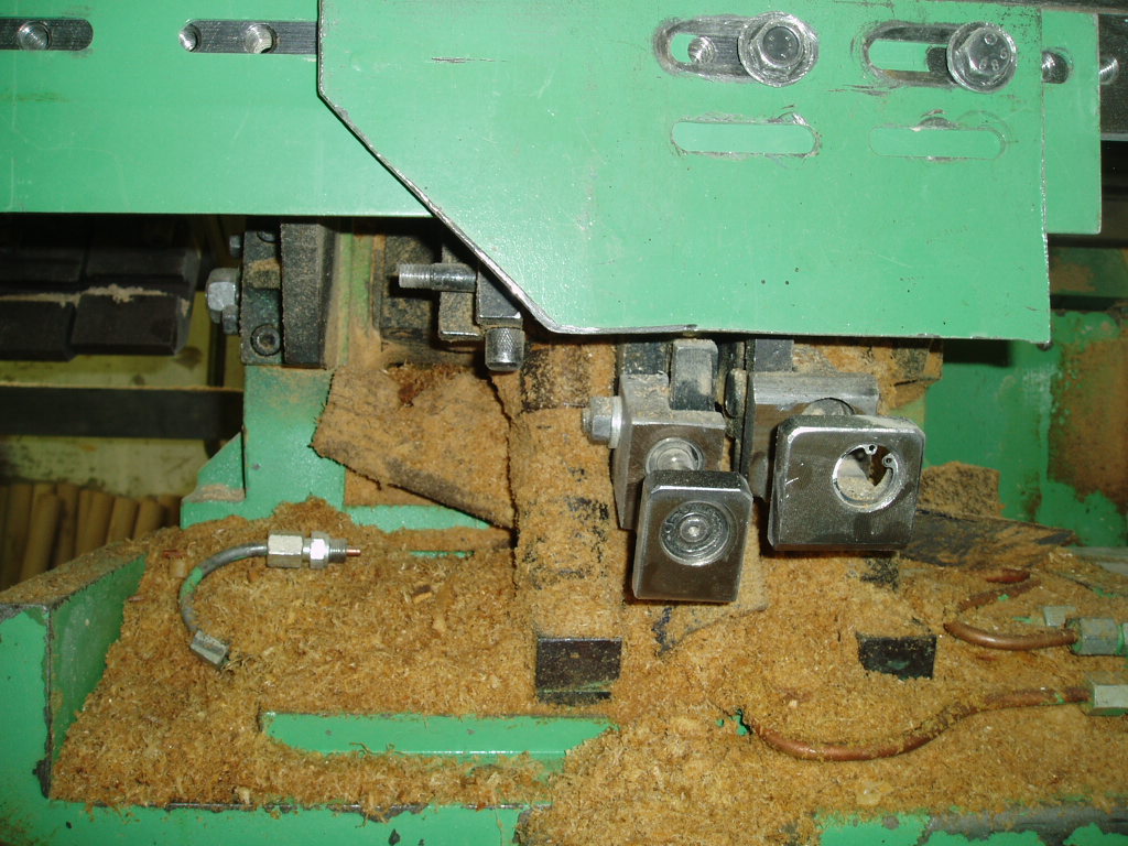

Tu sú fotky ako to momentálne vyzerá. Iba neviem či na priečny posuv dať rybiny alebo len namiesto piestu skrutku.

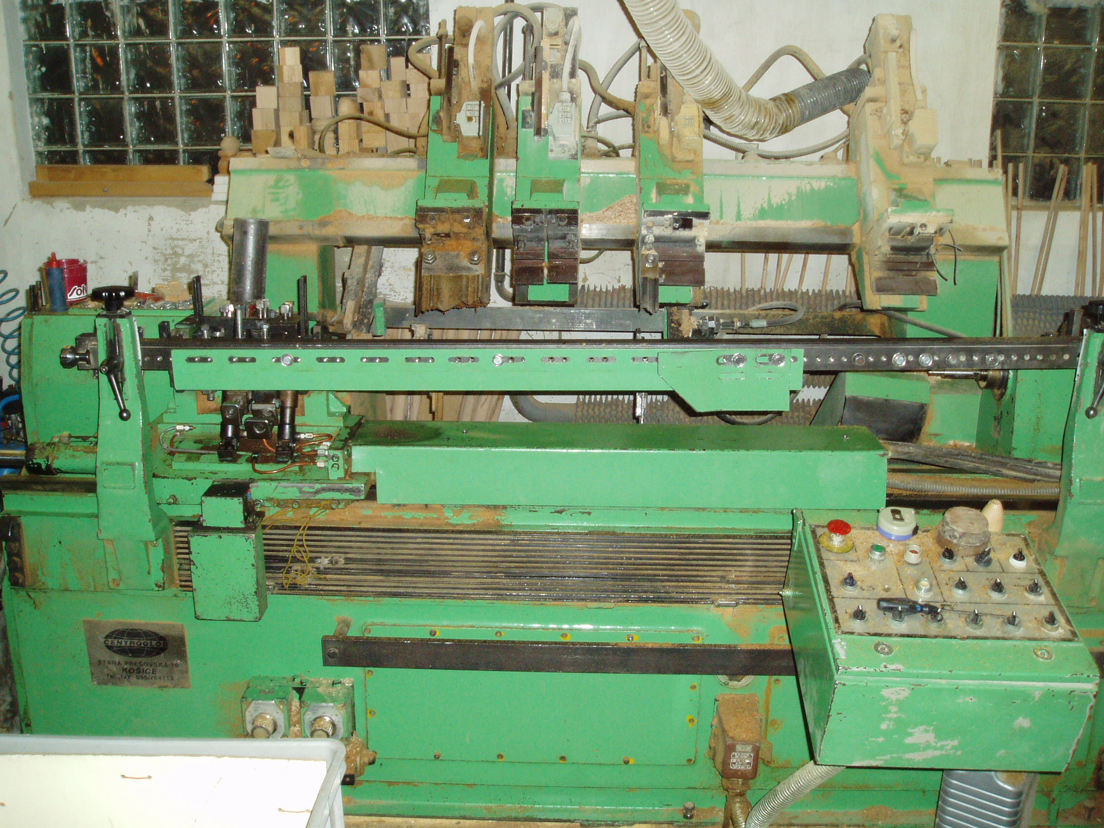

Příspěvky: 23411
20. 3. 2008, 7:13
trosku zmatene fotky nebyla by nejaka celkova aby clovek vedel kdy mas fotak vzhuru nohama atd.. :)
Fizol
Příspěvky: 355
Registrován: 24. 11. 2006, 6:22
Bydliště: Košice
20. 3. 2008, 7:45
Ani sa mi celý stroj nezmestil.

Dostal som sa k bodu:
1.úprava priečneho suportu sústruhu
Pretože pôvodné riešenie nie je najlepšie, musím to celé prerobiť.
Ide teraz o to, čo na to použiť:
Rybiny, lineárne vedenie alebo vodiace tyče?
Základná doska na ktorej to budem stavať má rozmer 440x240. Na tú šírku 440 sa musia vojsť 3 suporty. Takže nejakých 140mm na jeden.
Ak by som použil lineárne vedenie je možné použiť na jeden suport iba jeden vozík?
Posuv bude len okolo 200mm.
