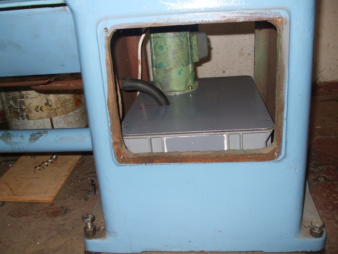

ako mate vyriesene postavenie SV18-tky ?len na stavcich sroboch a pod nimi ocelove platnicky alebo aj nejaka guma na tlmenie vibracii?viem ze by sa mal po vyvazeni vodovahou rovno zabetonovat ale robit to nebudem takze podobne odpovede mi zbytocne budete pisat

ja by som tam gumu nedal aby to nepružilo. dal by som len oceľ platne. guma časom sadá

Mám šroby a platničky s osadením 2mm na hlavičnu šroba. Myslím, že guma by podporovala vybrácie.
No moc ten šrob a podložku neni vidieť.

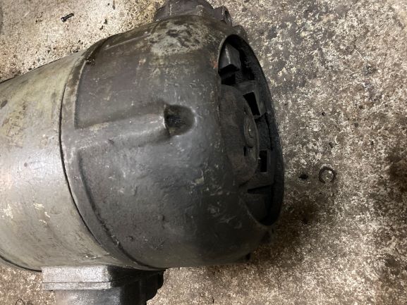

ako dat dole chladenie motora sv18r?
