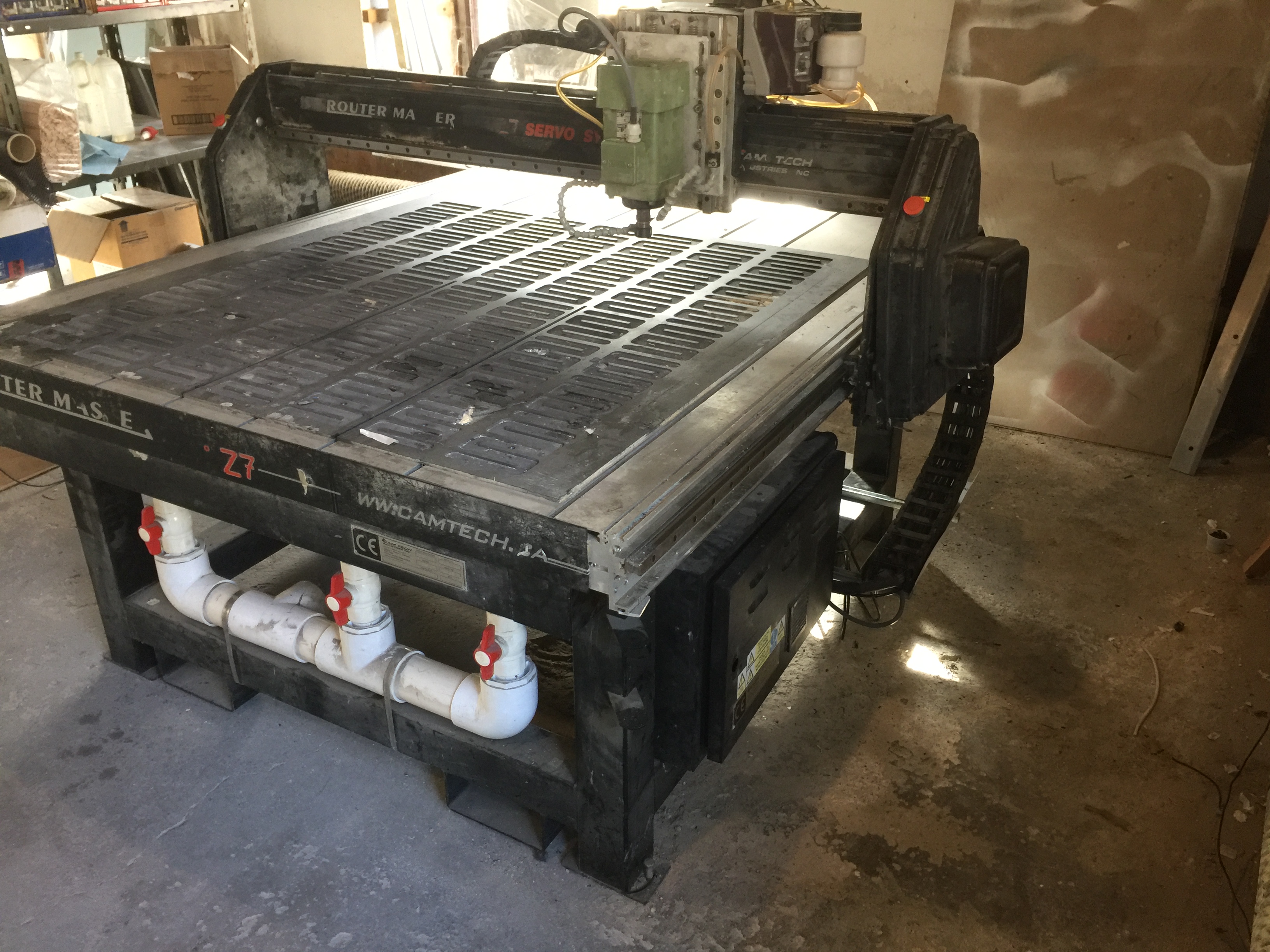

16. 3. 2017, 3:52
Tak už to vypadá jako obráběcí stroj.
Ještě chybí frekvenční měnič a kabely mezi drivery a řídící desku.

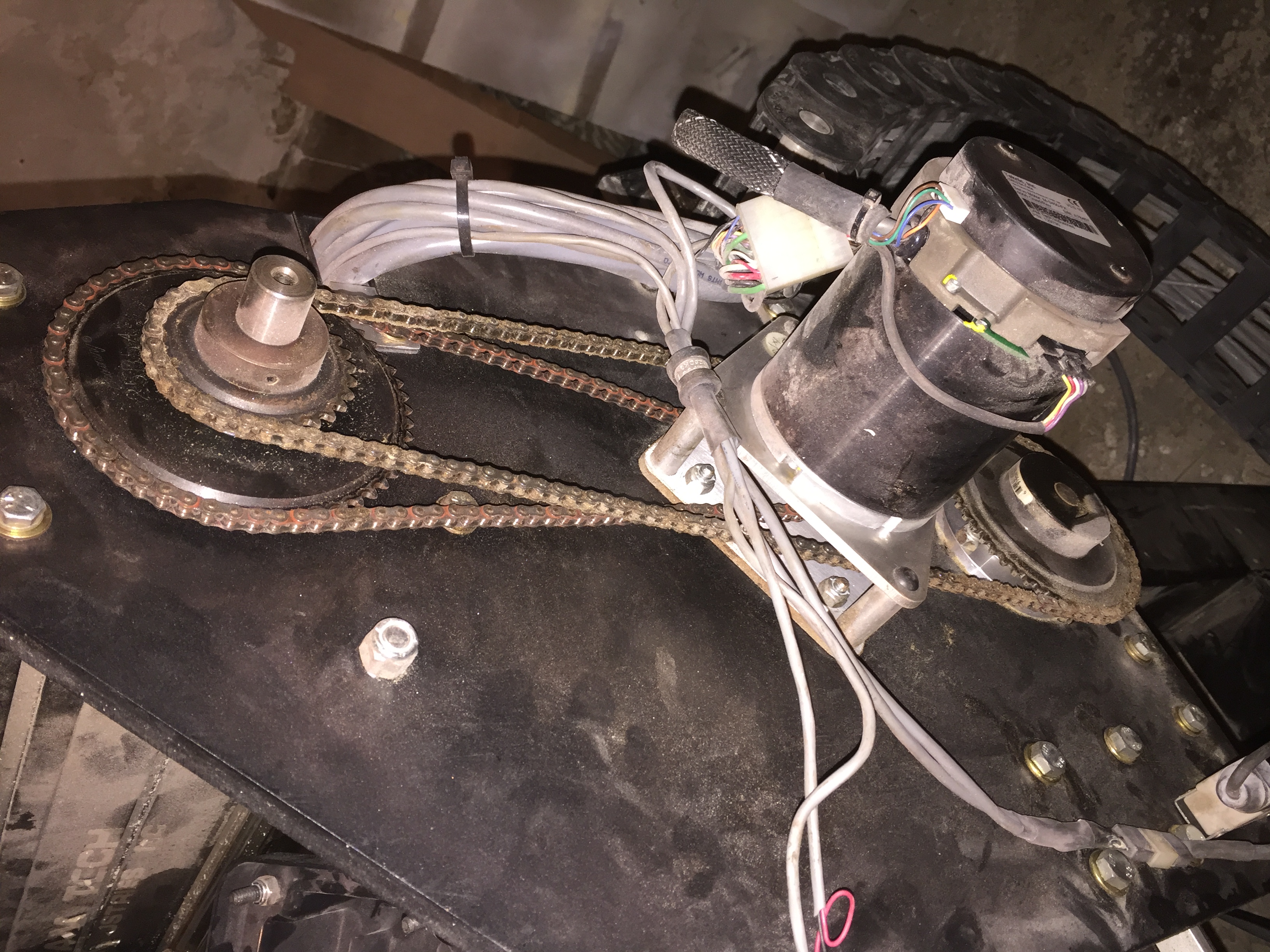

Ahoj
koukám se správně, že je převod dělaný ze serva řetězem
levá a pravá stana jsou propojený jednou hřídelí?
havelaircraft
Příspěvky: 397
Registrován: 7. 5. 2014, 9:04
16. 3. 2017, 8:31
Ano je použitý jeden motor na ose x.
Koukáš se správně. Moc se mi tohle řešení líbí. Na předchozim cnc jsem měl dva motory na x a úplně spokojený jsem nebyl.

16. 3. 2017, 10:29
Ahoj mohl by jsi to prosím detailněji nafotit levou a pravou stranu
a trochu popsat dimenze hřídele jestli je to trubka nebo plná hřídel a tak.
Díky
havelaircraft
Příspěvky: 397
17. 3. 2017, 7:33
Spojka je tyč průměr 20
ZDENEK1.DOLEZAL
Příspěvky: 243
Registrován: 16. 12. 2013, 9:09
17. 3. 2017, 8:21
Díky moc
opravdu zajímavé je to řešení s řetězem - docela mě to nakoplo k tvorbě levného řešní převodu -tedy levnějšího než je
harmonická převodovka
půjdu mrknou po dílech na rozvody řetězem na autech.

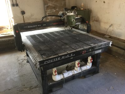

Tak už ti to jezdí?
IQ156
havelaircraft
Příspěvky: 397
26. 3. 2017, 6:52
jj od včerejška to díku Robokopovi jezdí.
přidám video až bude.
Ještě chybí drobnosti a doladit nastavení ale fungovat to bude

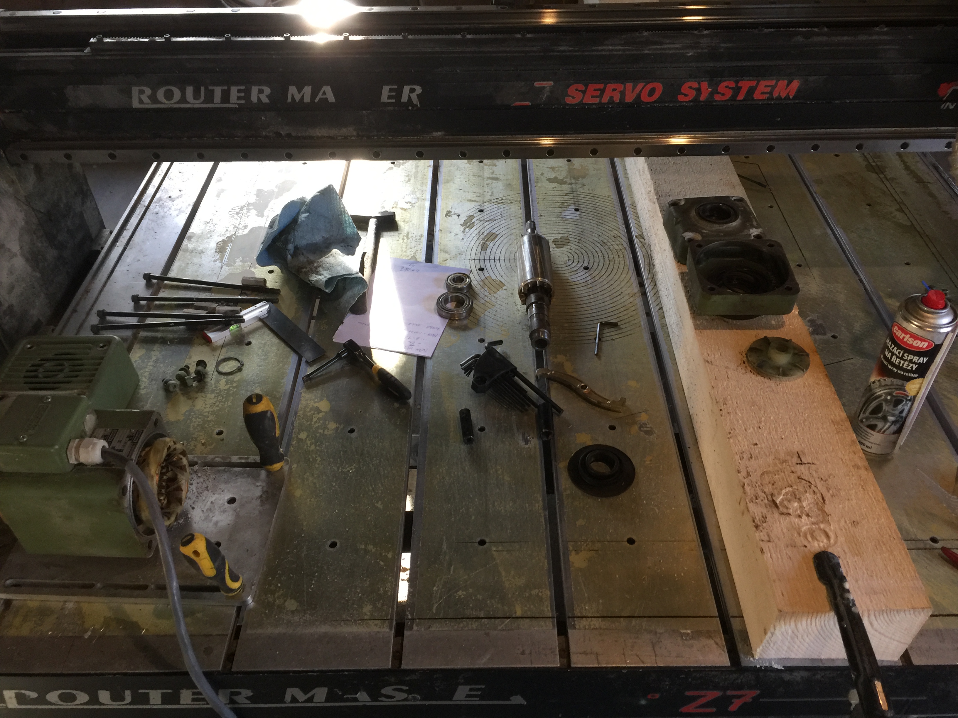

Rozborka vřetene.
Půjdou nové ložiska. Těch 250kč do toho investuji. :-D
mrchar76
Příspěvky: 175
Registrován: 14. 5. 2014, 8:29
Bydliště: Čáslav
29. 3. 2017, 7:03
Mas nejakej pocmaranej stul...... :-)
havelaircraft
Příspěvky: 397
29. 3. 2017, 7:55
A jsem rád že je tak hezky počmáraný :D
Jinak je to úplně jedno protože ho stejně musím umýt od toho lepidla.

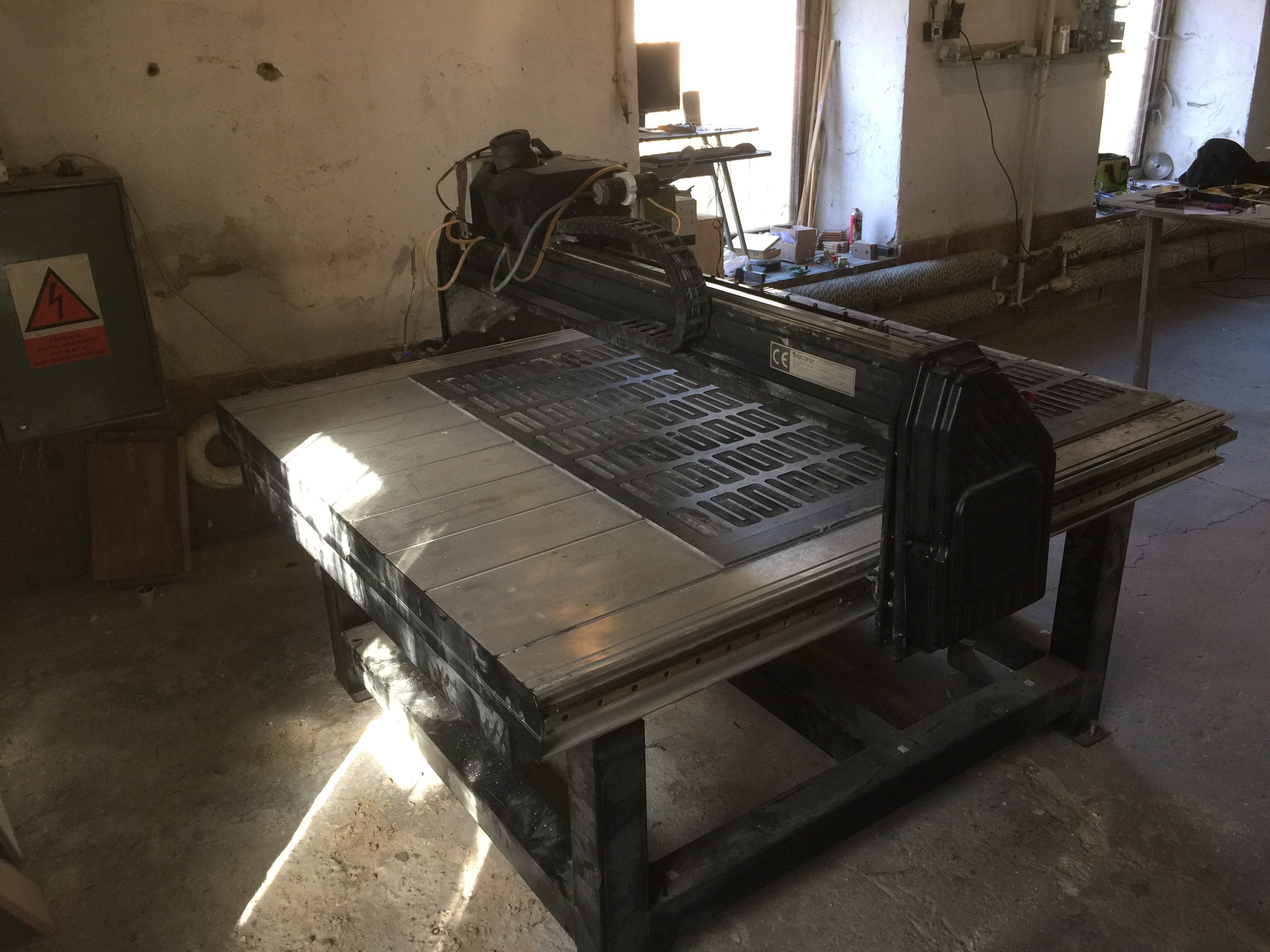

3. 5. 2017, 12:39
Včera jsem měřil přesnost a doděal kalibrace.
Aktuálně jsem na 0.1mm na vzdálenosti 1000mm
