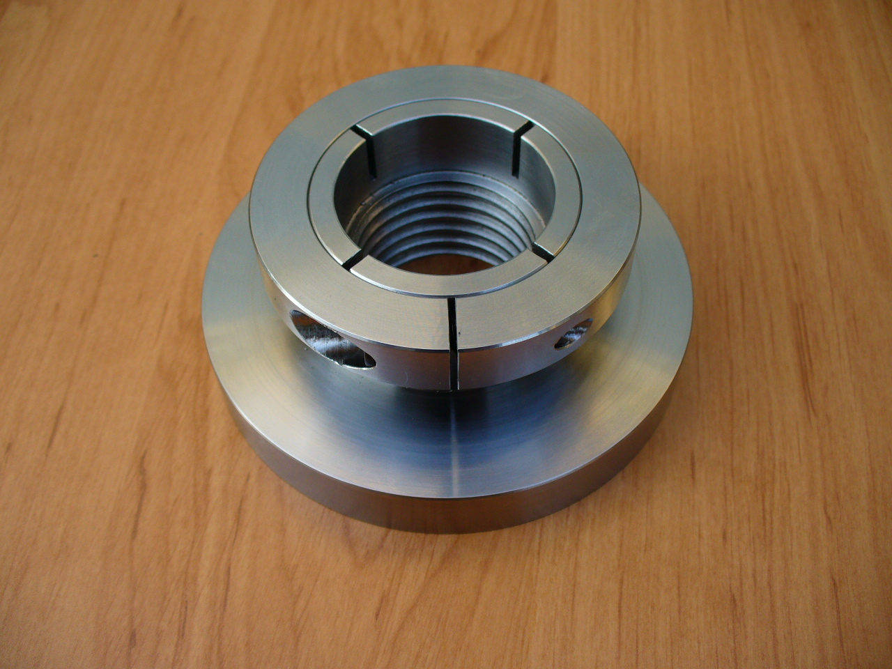

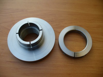

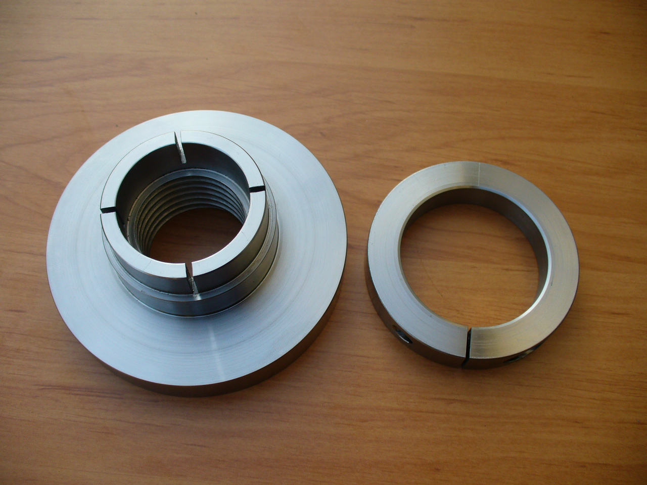

Příspěvky: 3821
14. 4. 2009, 9:54
Zdenek Valter píše:
TimeCop píše:Je kapku omšelý, něco už udělal, ale tu je foto ať nemám titul teoretika. :)
Zd. Valter : Neee, naši dědkové zase až tak blbí nebyli a točili tam kam se sluší a patří (resp. byla točka zkonstruovaná). :wink:
Čus bus.
Vážím si našich předků a nic takového bych z huby nevypustil. ;-)
Já jen co to udělá když třeba točíš proti.
Protože mě se to občas šikne. Tobě třeba časem taky ;-) tak co to udělá.
Nebo chceš naznačit, že to u tebe nejde ?
Takhle je to řešený aby ti při reverzu a nebo brždění nesjela hlava z vřetena a nerozbila ti hubu :lol:
Toto je příruba na MN80 :wink: ale stejně je to řešené i na SV18 atd.
