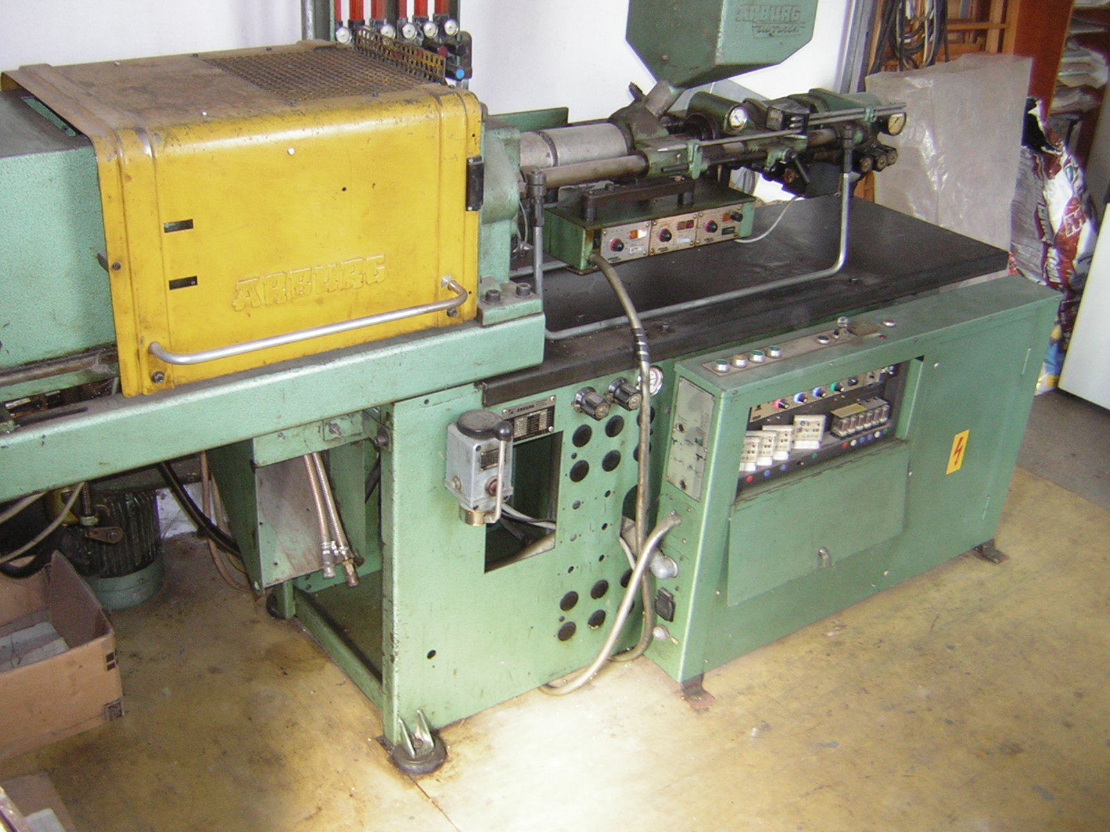

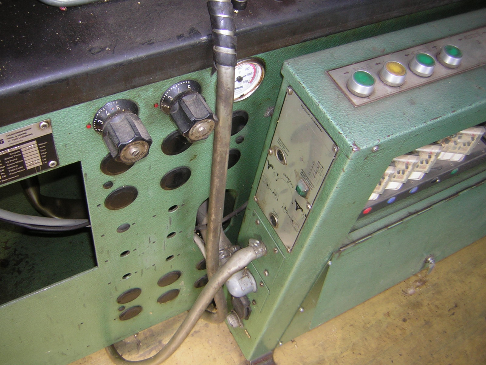

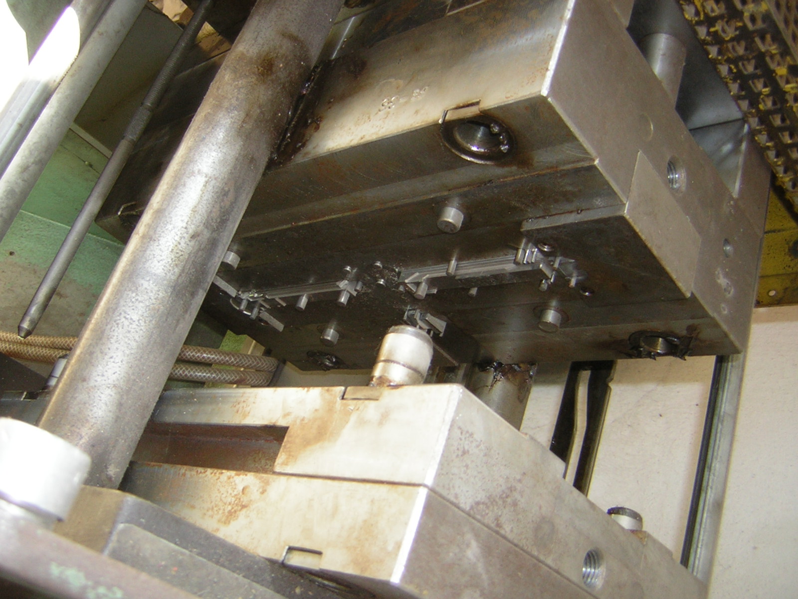

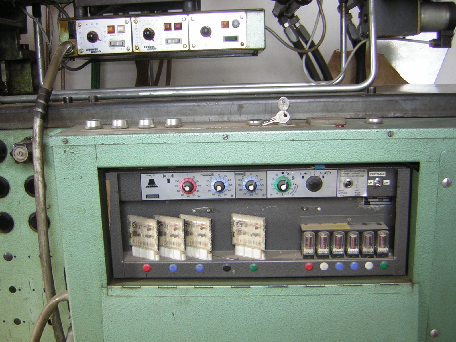

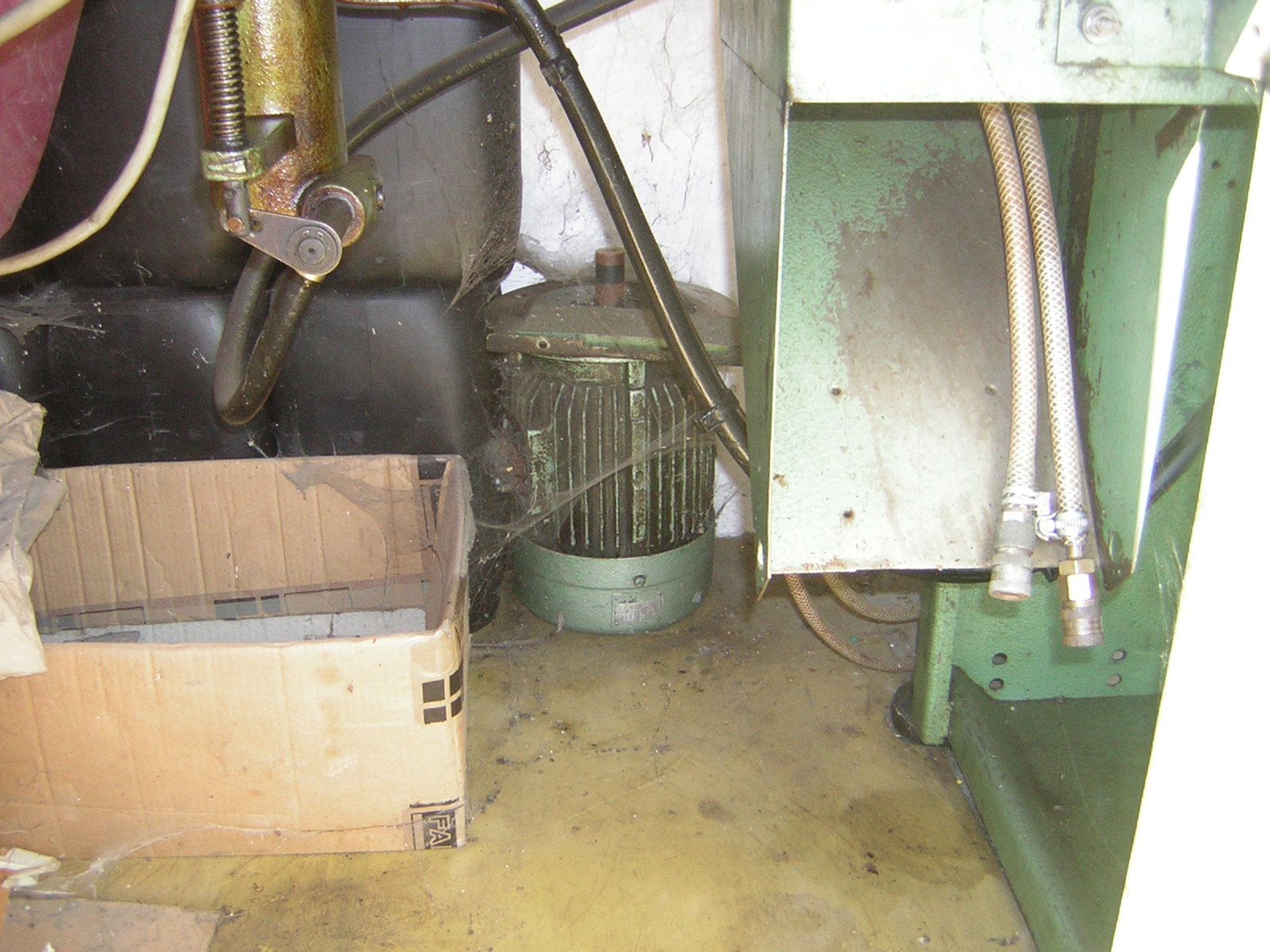

tak prihazuju fotky lisu, ten vyrobek je velkej asi 12 cm, vsechny 3 dily jsou z jedne formy. k lisu kompletni dokumentace, nahradni hlavni motor, alektronika a dalsi.

wegac píše:tak prihazuju fotky lisu, ten vyrobek je velkej asi 12 cm, vsechny 3 dily jsou z jedne formy.
To je držák zlamovacího nože ne?
