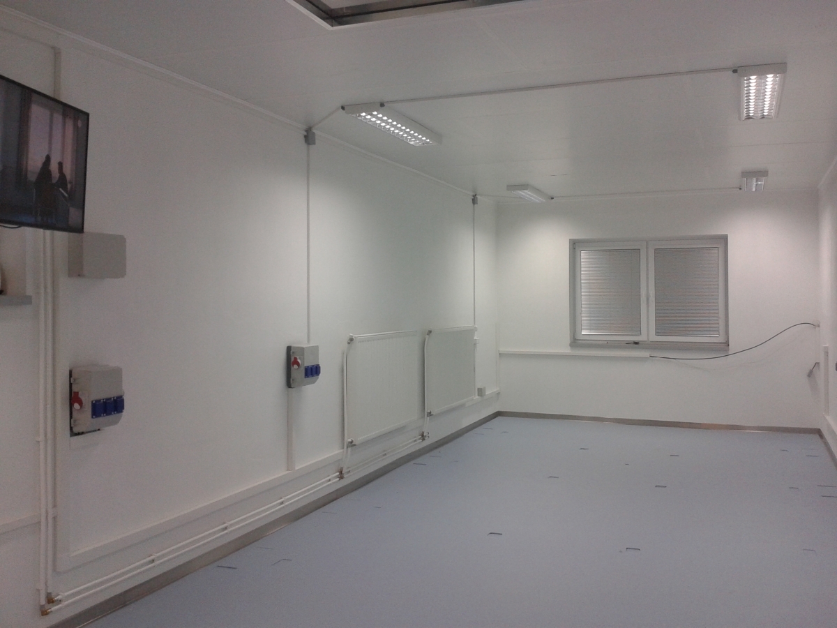

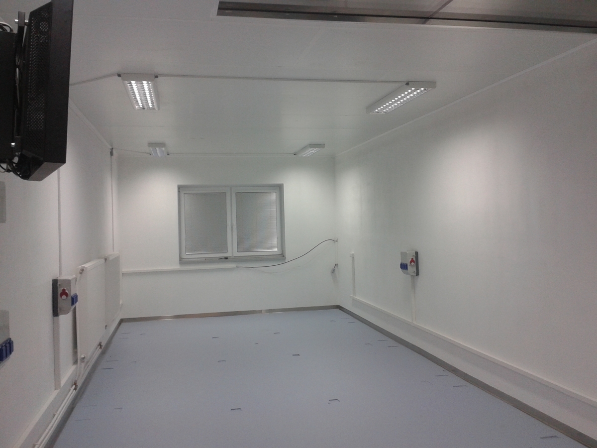

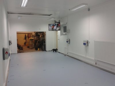

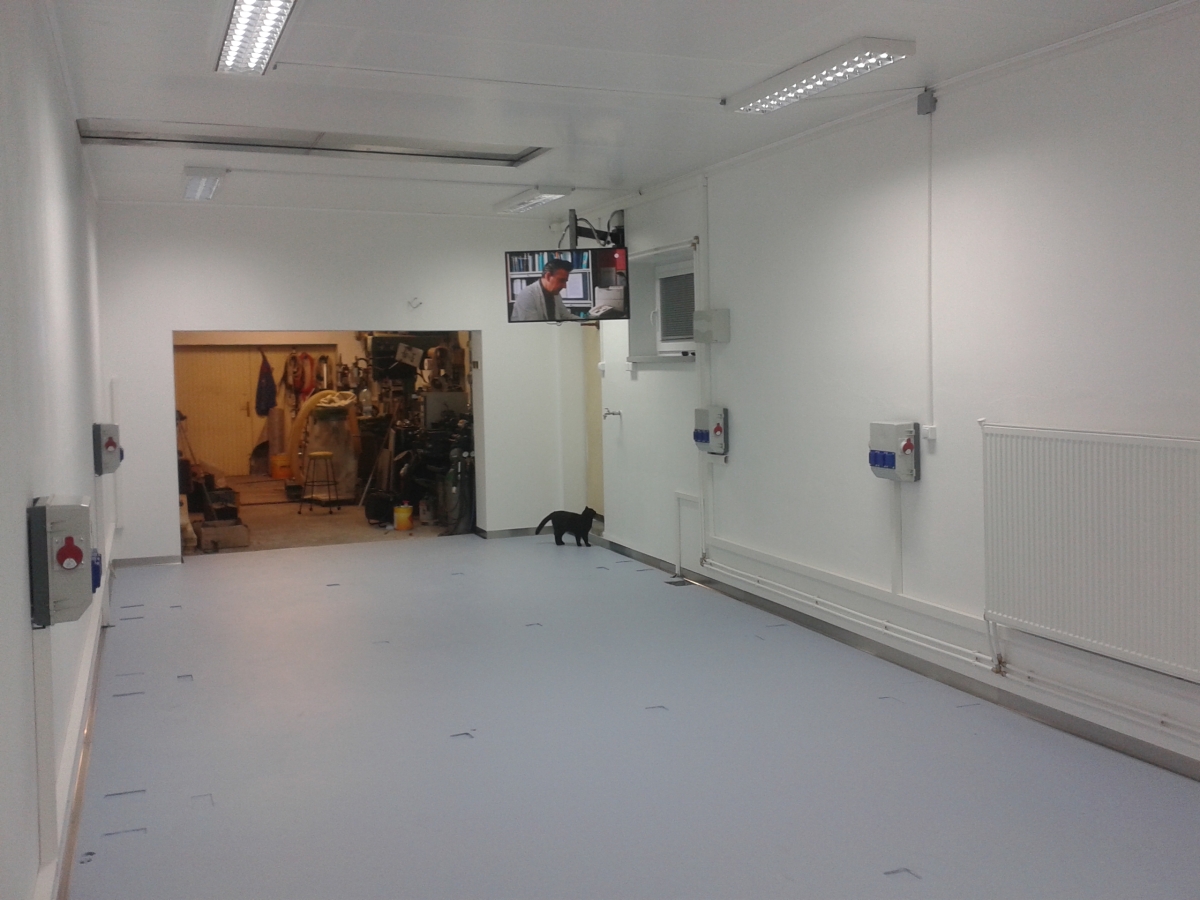

Uz to svieti!!!
Pouzil som ziarivky 865 co sa priblizuje 80% vernosti denneho svetla (to je ta prva cislica z 865) s reflexnym ziabrovanim.
Prvy dojem katastrofalny, co som to vlastne kupil(13 trubic) v porovnani so starou dielnou.Neprijemna biela.
Na druhy den, pri dennom svetle vidim , ze este aj tie sa trochu zlcsie ako denne svetlo.
O dva dni sa zamyslam ako som mohol prcovat v tej starej zltej dielni.
