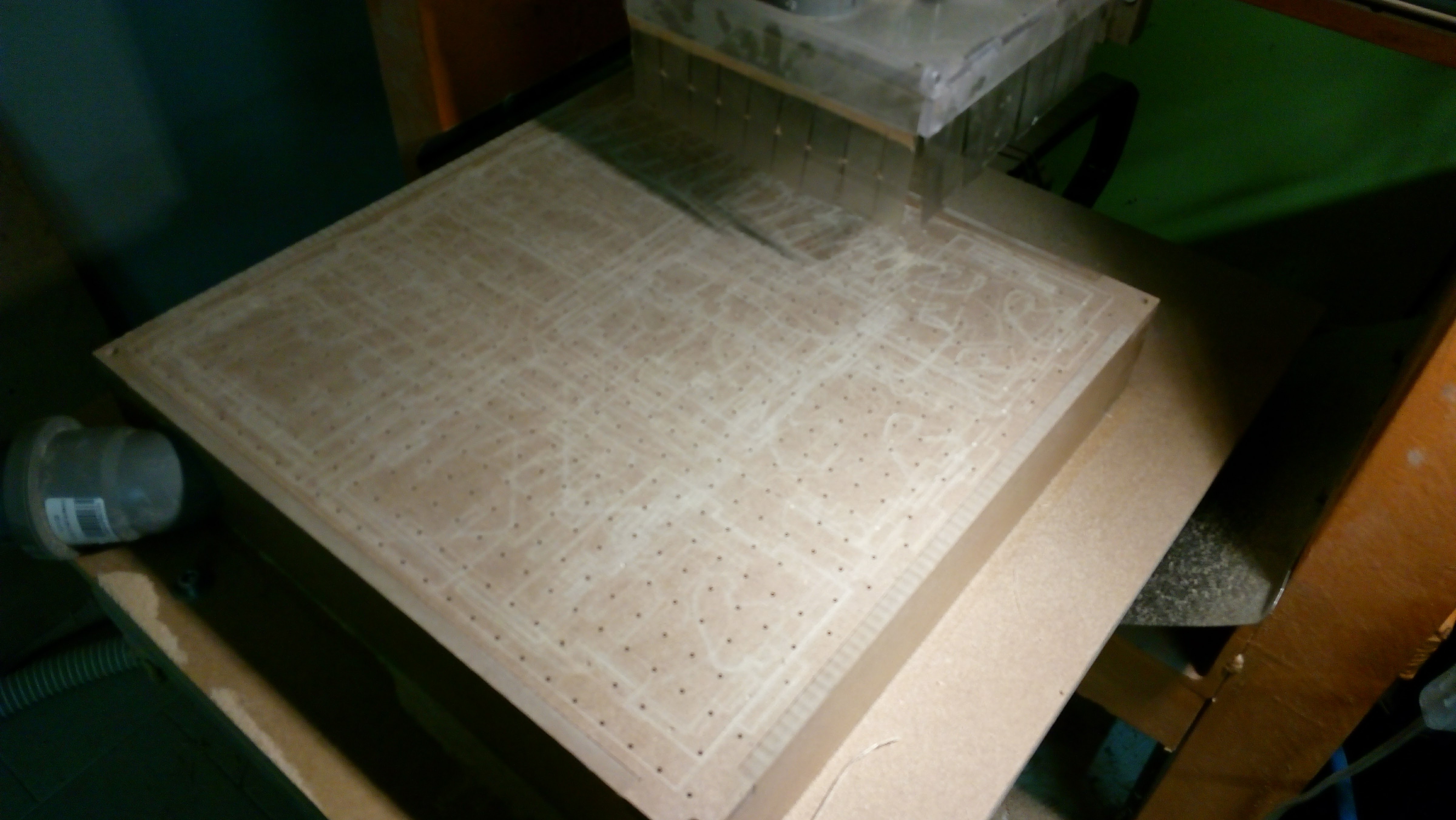

Jenom tak pro zajímavost výsledek mého bádání .

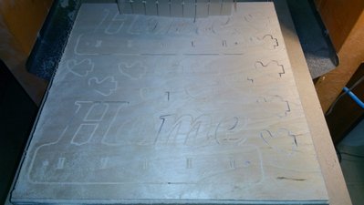

Překližka 6mm topol 38 * 38 cm jedu to najednou durch 2mm frézou .
Momentálně používám obyčejný vysavač podtlak cca -0,1 bar
Je to rozřezané na hodně malých kusů a drží to v pohodě
Tak nějak vypadá stůl . Je to jen tak narychlo splácané z MDF a přelakované .
Vevnitř mám výztuhy . Díry 2mm zhruba 15 * 15 mm .

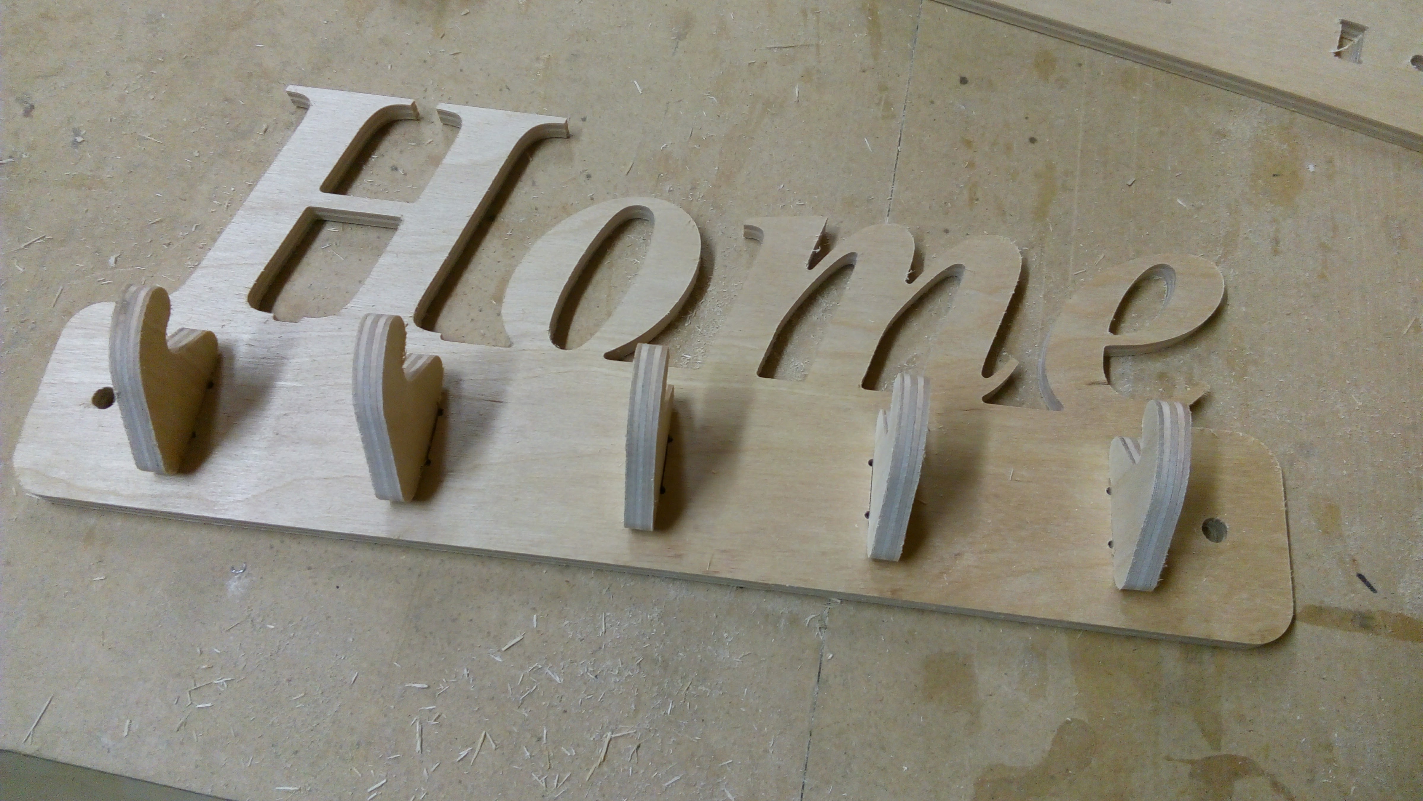

A tady výsledek :mrgreen:
Je to hlavně neskutečně pohodlné .

azamo píše:Překližka 6mm topol 38 * 38 cm jedu to najednou durch 2mm frézou
Dost tou překližkou plejtváš, to kvůli tomu upínání? Jinak co je to za frézu? Celkem obdivuju, co snese :) Jaké jsou otáčky a posun? Dík, T.
azamo
Příspěvky: 603
Bydliště: Zlín
31. 10. 2016, 6:13
No to rozmístění není z důvodu upínání jen my to tak prostě vyšlo .
Fréza je z cncshopu HpTec 726 3600 mm/min 20000 ot .
Výsledek je na sucho složený bez broušení , nedělá to skoro žádné otřepy .
Překližka je břízová to jsem se upsal .
