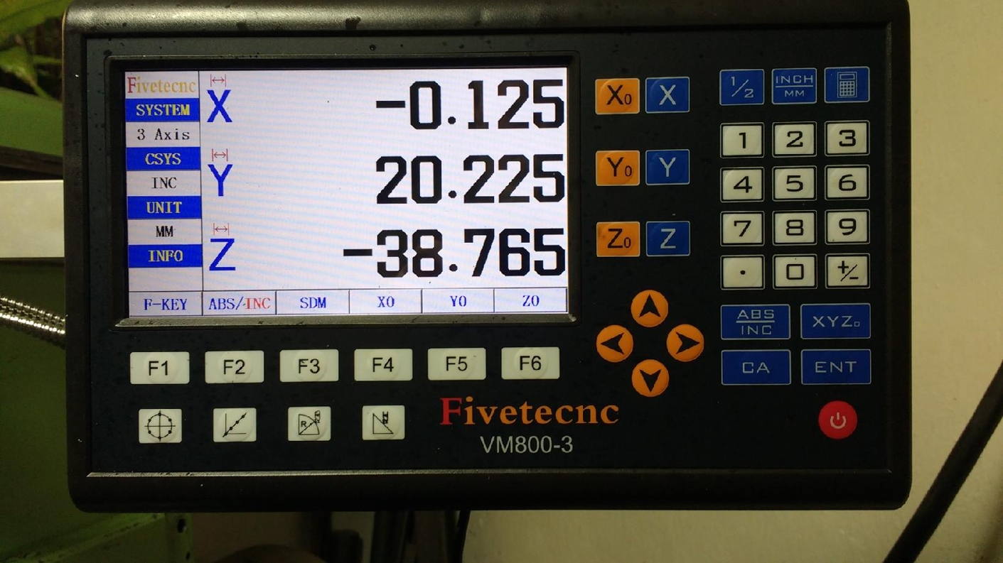

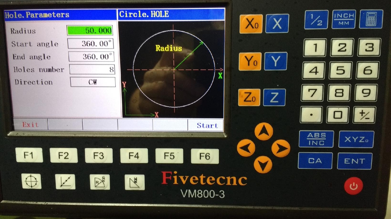

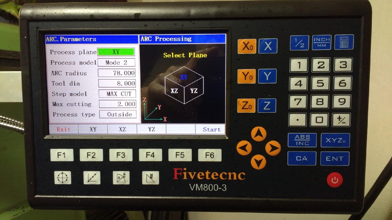

diky obema za zkusenosti. no prave ja na frezce to taky bez odmerovani nedavam, noniusy nefungujou stale jak bych cekal, nekdy se mi nejaky povoli a nemuzu se na to spolehnout, takze tohle vyresi vsechny moje trable. a jeste si pamatovat kterym kolem jsem naposled posunul v jakem smeru, aby to pak popojelo i s vulema o kolik chci, to je moc :)
jinak ten LCD diky ze jsi poslal fotky, to je jedna z veci co jsem si zrovna rikal, ze by tam mohlo byt lepsi, nez u tech sviticich cisel, ze tohle dokaze zobrazit treba i hur predstavitelne frezovani nejakeho tvaru, radiusy, sestihrany, apod.
