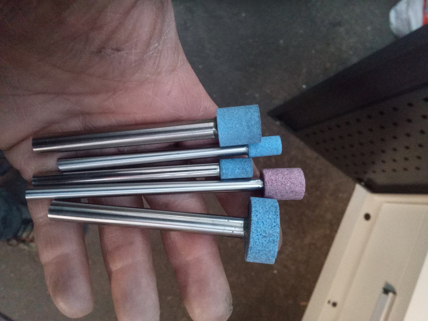

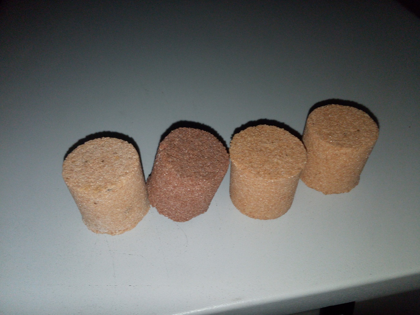

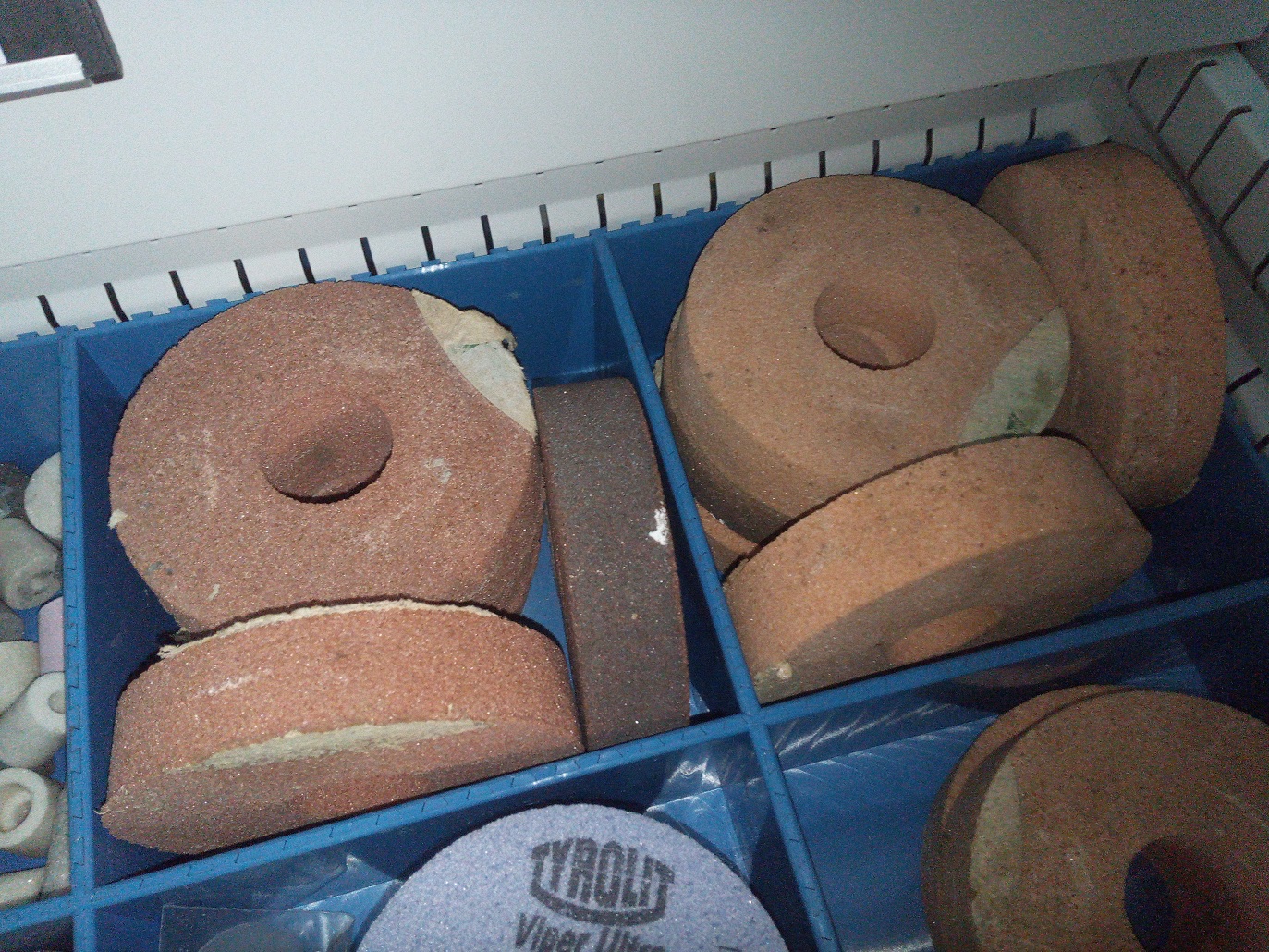

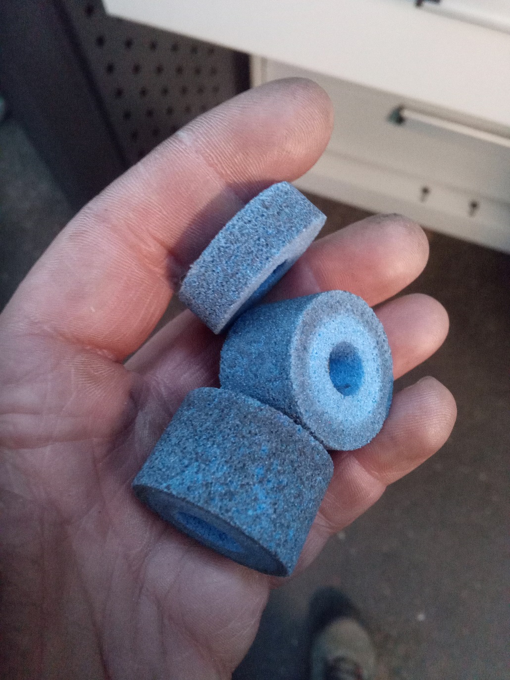

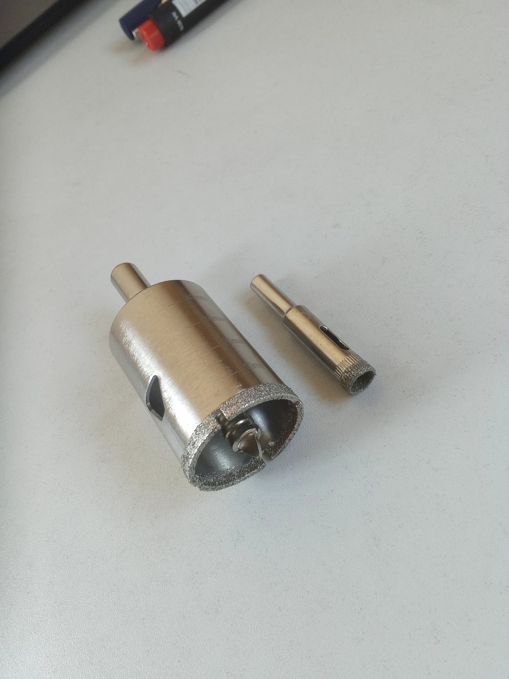

Na malé kotúčiky som si objednal z aliny obyčajné diamantové jadrové vrtáky. Zoberiem starý zodratý kotúč, upnem ho úpinkou na vŕtačku, frézu, sústruh, hoc čo čo sa točí, spravím si najskôr stredovú dieru napr 10mm, dám väčší vrták napr 32mm a vykružím teliesko. Do toho priemeru 80mm sa to dá urobiť. Dá sa to robiť za sucha - vtedy všetko odsávať vysávačom, alebo potom kamenári majú na to stroje na morko. Keď potrebujem robiť väčšie priemery, tak idem za známym kamenárom a on mi väčšie kotúče urobí tak isto akurát na mokro na jeho strojoch. Minule som potreboval brúsiť nejaký lepivý nerez, a mal som len veľký kotúč priemer 400mm. Tak sme z neho urobili 7ks kotúčikov o priemere 95mm, rovno som to založil na vybrusovacie vreteno, orovnal a šibal kusy. Tie malé ako sú na fotkách sú urobené zo zodratého kotúča z BPHáčky (nejaké 3Mko) rovnako vykružené, zarovnané na sústruhu na malých otáčkach obyčajným radekom a potom nalepené na radekové tyčky. Nič zložité to predsa nie je.
Minule som našiel 400vku kotúč 25mm šírku, ELBE na nerez a titán, no určite zahodím kvalitné brusivo
Spravia sa z neho kotúčiky a ešte veľa kusov pobrúsi. A Grétka mi pošle ďakovný list
Edit: na druhej fotke sú odfotené vnútra z kotúčikov z prvej fotky. Ešte aj to využijem.
