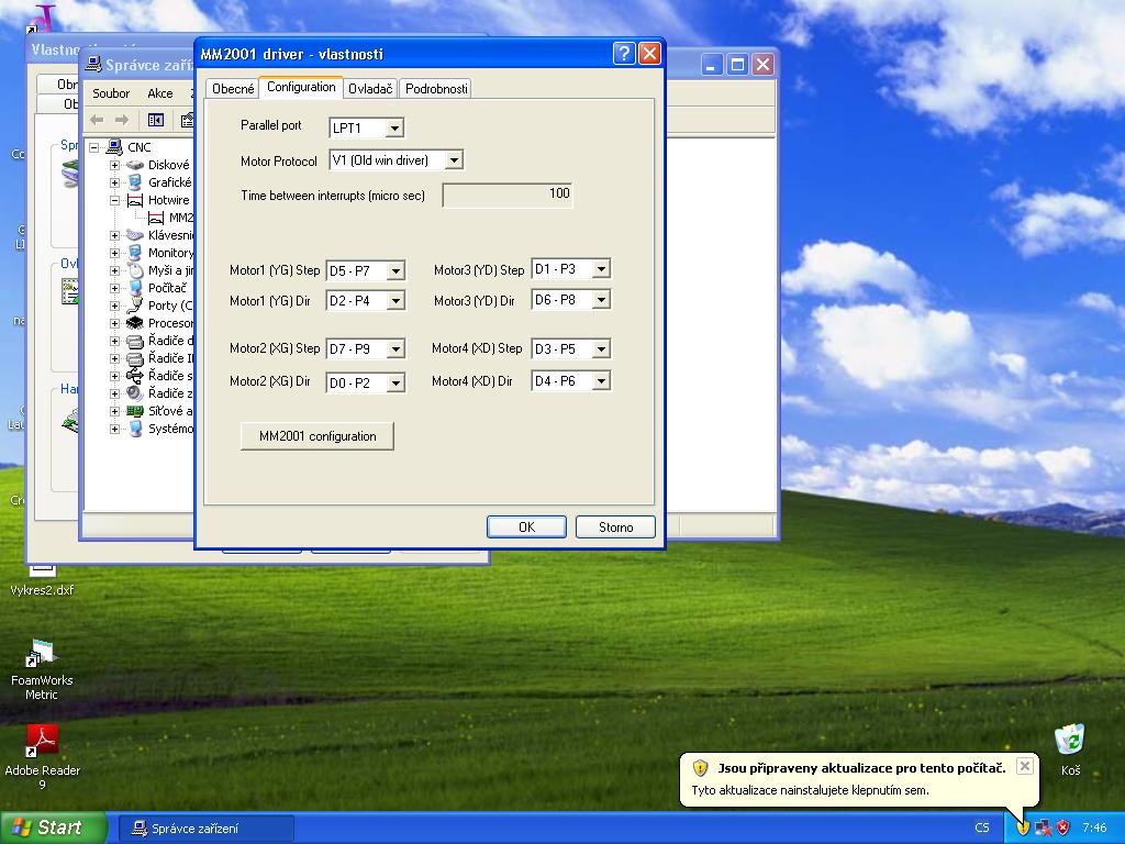

Konečně jsem se dostal k PC
PC je AMD 2.4Gh s XP, ted už mi to nepadá ale při příkazu k přejetí píše:
"driver_xp:: Decupe, DiviceIOC: Parametr není správný"
smallgod
Příspěvky: 40
Registrován: 17. 9. 2010, 12:12
8. 10. 2010, 2:24
tady je nastavení
(1.46 MiB) Staženo 783 x
misox
Příspěvky: 196
Registrován: 18. 5. 2008, 11:41
9. 10. 2010, 5:19
Je to spôsobené nekompatibilitou LIGT a PRO driveru
Práve som prešiel na PRO verziu a to samé.
Postup: odinštaluj z hardvéru mm2001 driver , reštartuj PC a nainštaluj GMFC ,
potom nakonfiguruj mm2001 driver a malo by ti to ísť.
Mne to pomohlo.
