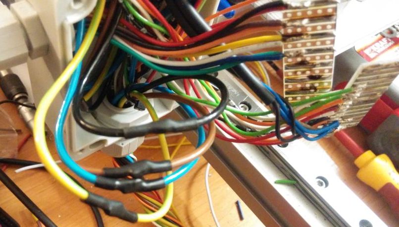

Tak mala aktualizace, nebyl cas...
1) rozvod kabelaze - svorkovnice neprichazeli v uvahu, nejdriv jsem to chtel v krabickach pospojovat pajenim na univ.plosnaku, ale ty silove vodice jsou docela tluste a bal jsem se aby se z tistaku neodtrhli i s cestickou a nezkratovali. Takze silovina je zapajena naprimo a slabe signalove a rezervni vodice jsou na tistaku.
2) pridelal jsem posledni koncaky (super, ze na 30x30 profilech vychazeji ty cinske indukcaky akorat na drazku), posledni energoretez a povedlo se mi do nej nacpat i hadicky 6 a 8mm
3) dodelal jsem konektory pro pripojeni nastroju (po delsim hledani jsem na ne sehnal u cinana i krytky)

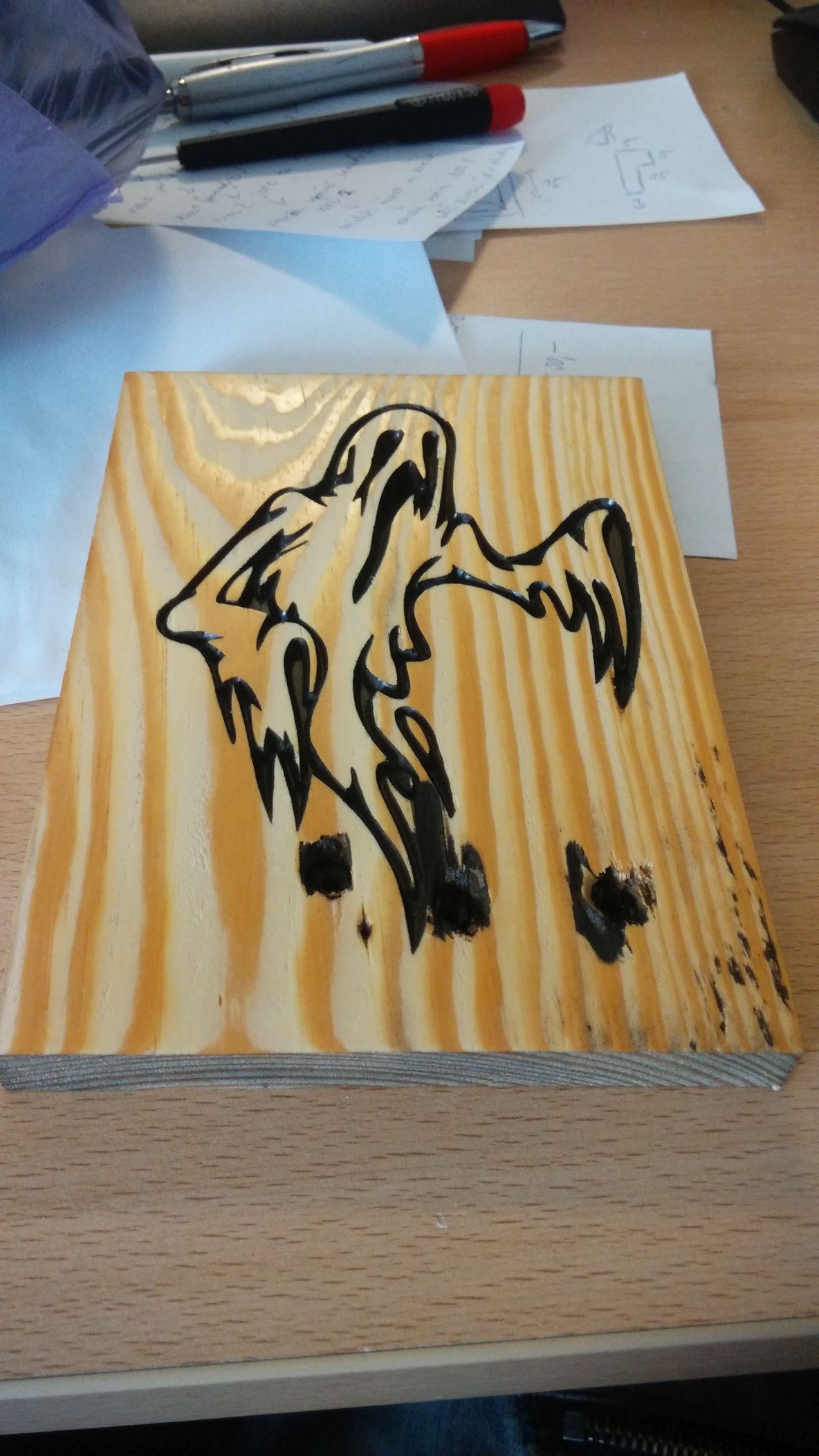

Takze par ukazek vytvoru na masince:
Drevo:
Duch (gravirovani V-brit, cerny sprej, zarovnani o 0,2mm)
Kocour (gravirovani V-brit do hloubky az 5mm)

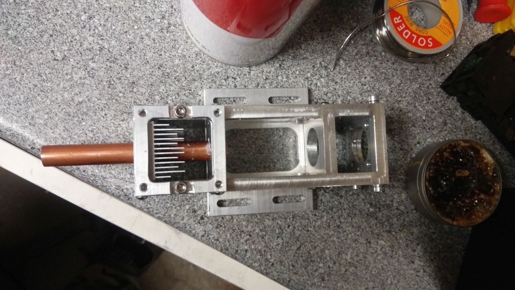

Hlinik - extruder na granulat: (detailne)

Vidím, že jsi hodně činorodý a zabrouzdáváš do nových technologii. Chci se zeptat, jak budeš řídit ten 4 motor toho extrudéru, když GRBL umožňuje řídit pouze 3 motory?
Re: Levne MiniCNC
Napsal: 21. 6. 2017, 9:05
od misil
Ja bych to vyresil jednoduse, pred drivery bych dal prepinac a misto GRBL desky pripojoval vystupy z RAMPS. Na ni bych nechal jen ty pididrivery pro extrudery :)
Ale extruder nebude pro me, kamarad chce zkouset tisk prum. robotem ABB.
