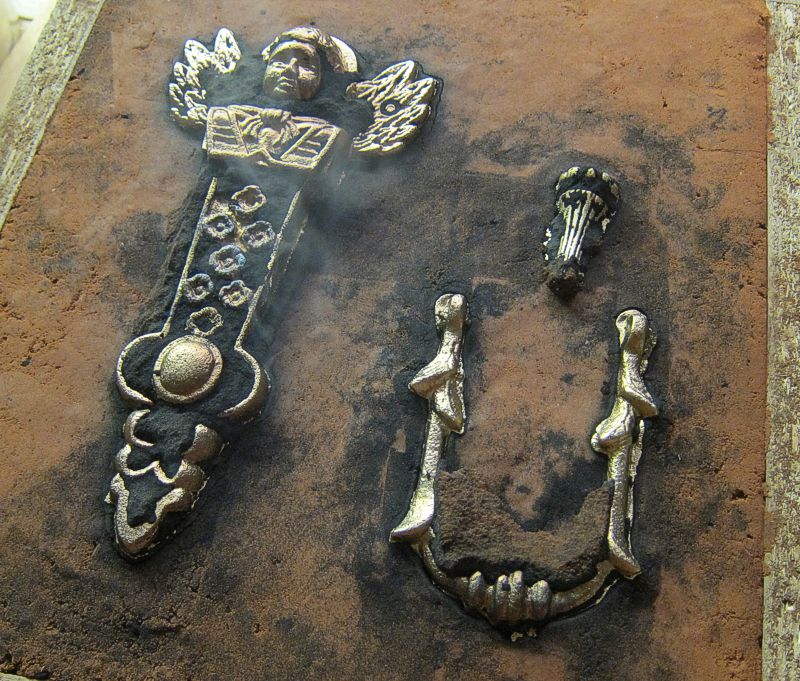

Tak jste mě chlapi natolik namlsali, že jsem si taky musel něco dojít odlít.
Je to klepadlo na dveře ve tvaru andělíčka a nějaký přívěšek pro kamaráda.
Originál je z litiny, já to odlil mosazné. Ještě se z toho kouří :D

30. 12. 2016, 5:45
pekny
