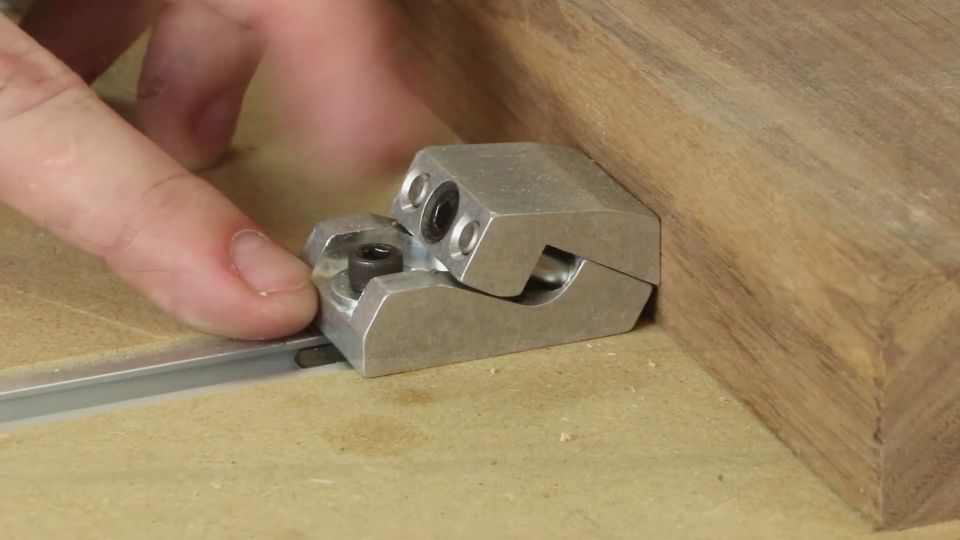

A toto (ten zub) tam má jaký smysl? Chápal bych, kdyby pro něj měl protikus odpovídající vybrání, ale takto..?
EDIT: Už možná chápu, celé se to nastaví téměř na doraz a utahovací šroub to pak trochu naklopí, takže se to do obrobku zakousne hranou a tlačí ho to dolu.

Thomeeque píše:A toto (ten zub) tam má jaký smysl? Chápal bych, kdyby pro něj měl protikus odpovídající vybrání, ale takto..?
Ten zub tam je protože musí být upínka opřená na obou koncích úplně stejně jako klasická vodorovná upínka. Akorát je tahle svisle. Bez toho zubu by byl akorát ohnutej šroub a upínka šikmo a nic nedržela.

Myslel jsem, že mi to dojde, ale po více jak týdnu se musím přiznat, že mi to stále nedochází jak to funguje. Prosím o trpělivost. Exentrická hlava imbusu podle natočení přitlačuje matici na výrobek. Udávaný rozsah výrobcem je při natočení šroubu o 180°. Současně mi do toho hraje stoupání závitu, které při otočení o 180°dělá 1/2 stoupání šroubu. Při potřebném přitažení výrobku by tedy šroub měl být maximálně přitažen do T-matice. Tím, ale ovlivňuji natočení exentru. Navíc dotažení exentru nemusí být 180°ale třeba jenom 90°. Dokáži si představit řešení, že inbusem nahoře dosáhnu potřebného tlaku na upínaný výrobek a šroub zespodu maticí dotáhnu v této poloze. Zde však mám k dispozici pouze šroub a úhlem natočení šroubu reguluji dvě veličiny, a to přítlak na výrobek a současně přitažení k T-matici. Doufám, že jsem vysvětlil jasně svoji nejasnost. Za trpělivost při vysvětlení předem děkuji.

Podle toho co o tom píše výrobce je ta upínka určená pro případy kdy je díra pro ten excentrický šroub přesně v určité vzdálenosti od obrobku, třeba 10.15 mm. Zjevně je to hlavně součástka pro konstrukci speciálních násobných upínacích přípravků pro konkrétní obrobky. Aspoň tak jsem to ze stránek výrobce pochopil. Vzhledem k tomu, že ten šestihran je z mosazi, se to tam asi nějak při prvním použití domačká a pak už to funguje :-)

Já to chápu tak, že se nastaví excentr aby byla matice co nejdál a přisune k obrobku. Pak se upínka zajistí tím druhým šroubem proti pohybu. Dotahováním excentru dochází k vytváření bočního tlaku a zároveň jeho zašroubováním k vytváření tlaku směrem dolů. Excentr se natočí předem do takové výšky tak, aby byla pořád minimálně ta půl otáčka na dotažení.
Hezky je ten druhý šroub vidět zde. Je tam vidět i ta rozdílná výška zašroubovaných excentrů.:

přemýšlím, jak moc je to vymakaný - nebo přesně vyrobený
na utažení excentru je max půl otáčky - tj. půl stoupání závitu
a ten šestihran po utažení by neměl být příliš volný nad stolem, nebo naopak by neměl bránit otáčení/utažení excentru

Řeší to DIN 650
A funkce těch upinek bude zřejmá dle tohoto videa:
Další info včetně plánků přímo u zdroje na webu Harolda Halla pod heslem Low Profile Clamps

fakt ty upínky fungujou - až dodatečně mi došlo, že tato varianta dovolí obrobit tenký upnutý dílec i ze strany.
délku drážky doporučuji minimálně tolik, aby při upínání napříč drážek dosáhla vždy na některou drážku
čela jsem si udělal výměnná - třeba někdy bude potřeba aby byla jiná, vůli jsem zvolil 1,5mm
