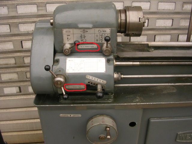

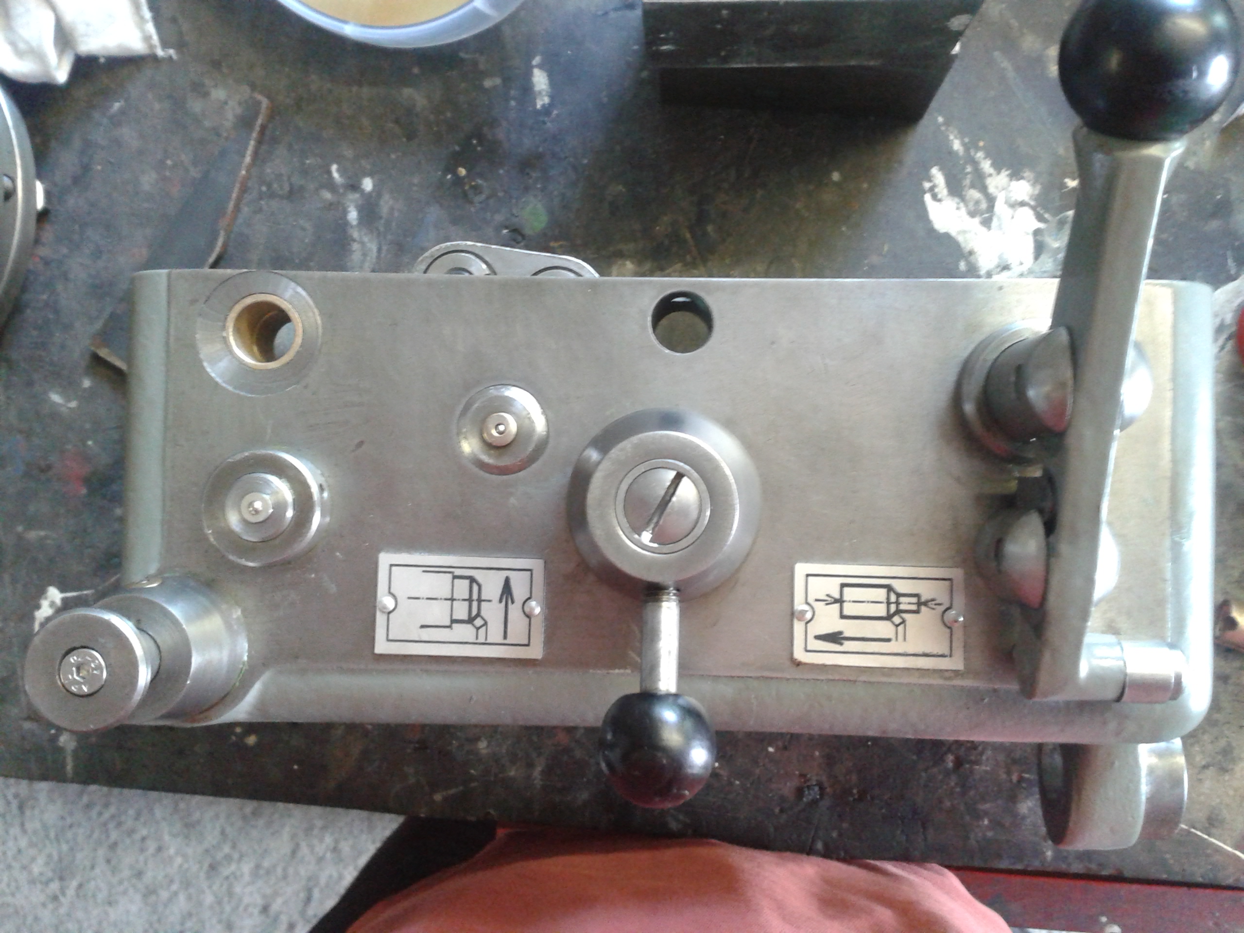

Nevíte někdo co je napsáno na těchto štítcích?
Vyrábím nové a tento nápis nemohu nikde najít, mýslím ze je to nějaké upozornění. Něco jako NEŘADIT ZA CHODU nebo něco podobného, je to samozřejmě německy.

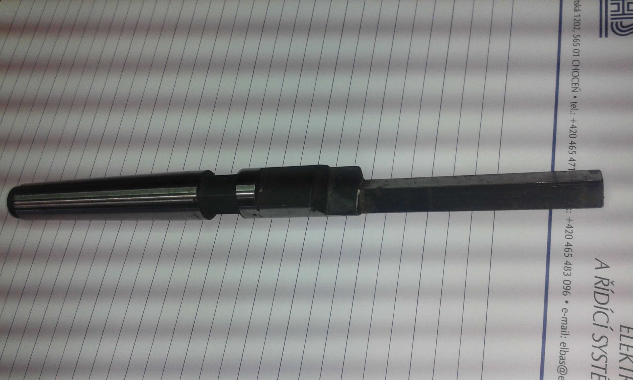

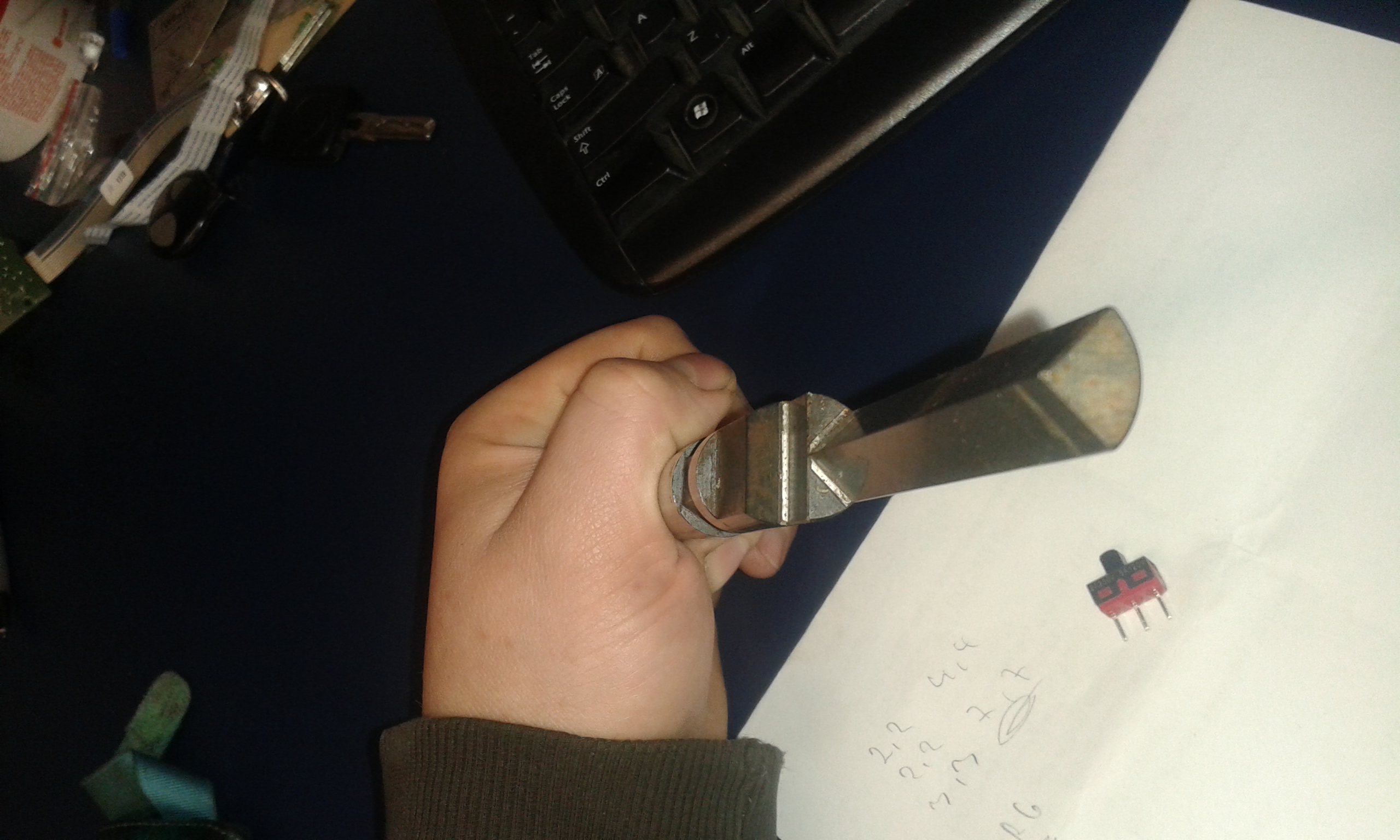

s tímhle se nastavují osy přípravku pro broušení rádiusů na nástrojích, ten čtvrtkruh jsou dvě roviny protínající se v ose rotace, každopádně na nastavení koníka ideál, jen dáš jednu stranu svisle podle úhelníku a druhá je na ni kolmá, nemusíš honit kulatinu co třeba jde náhodou do kopceves178 píše: Nevíte někdo co je to za nástroj, kužel MK2
myslím že je to měřící trn např. pro vyrovnání koniku,

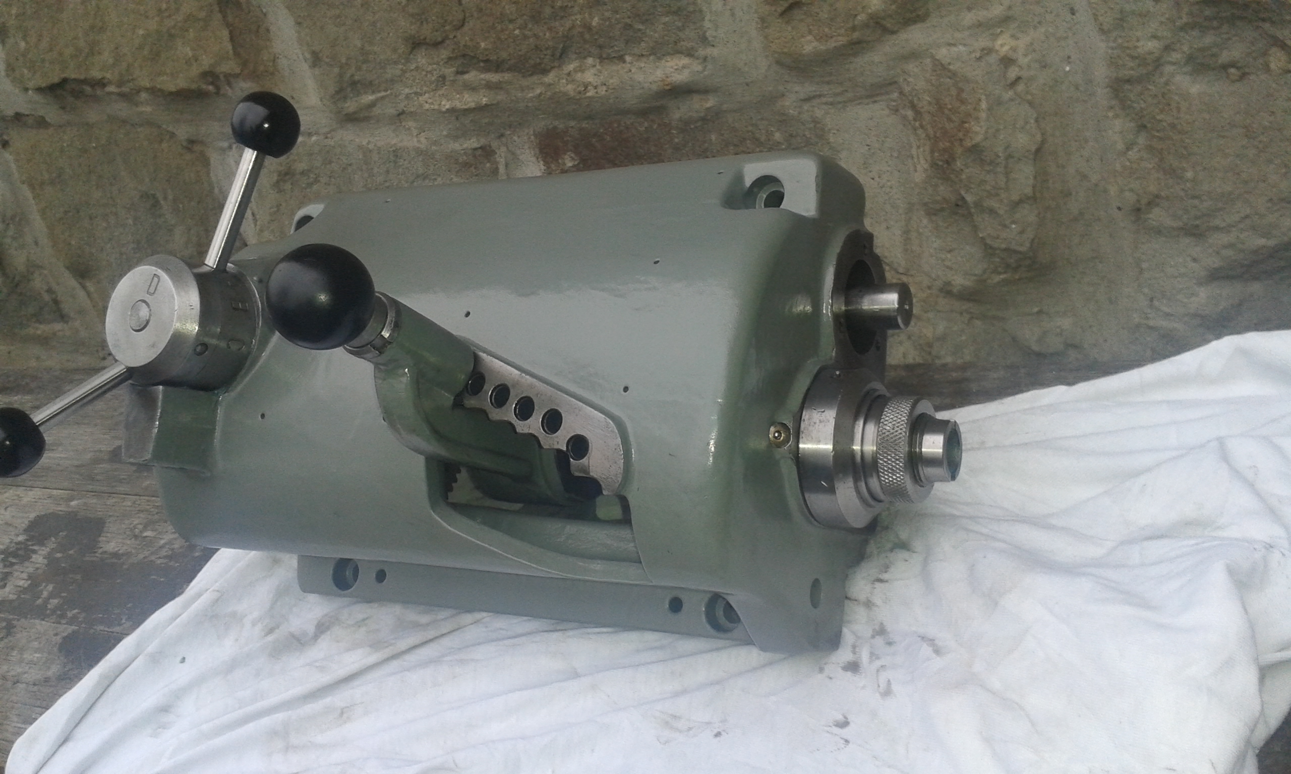

Začal jsem skládát vřeteník, a chtěl bych se zeptat, jaká je pravděpodobnost že áž ho namontuji na přebroušené lože(které budu řešit příští měsíc), bude v ose s rovinou lože.
Na jedné straně je prizma a na druhé sedí na ploše, nejak si neumím představit jak bych ho případně dopasoval

To ma vretenik na stejnem vedeni jako konik tudiz by to po brouseni melo zustat stejně. Pokud nevezmou z obou ploch stejně tak si trochu škrábneš. Budes potrebovat kontrolni trn a přesny indikator.
Meli by se snazit vzit z obou ploch stejně a tomuhle se vyhnes. Pravdepodobne ale nebude souhlasit osa koniku, ktery bude urcite. vychozen a bude pod osou. Tady bude asi potreba vyrobit novou desku. Vypodkladani planzetou nemam rad. Pripadne odfrezovat zakladovou desku a vlozit pasovinu a dobrousit.

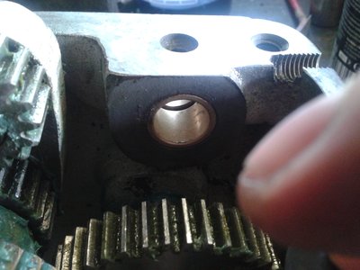

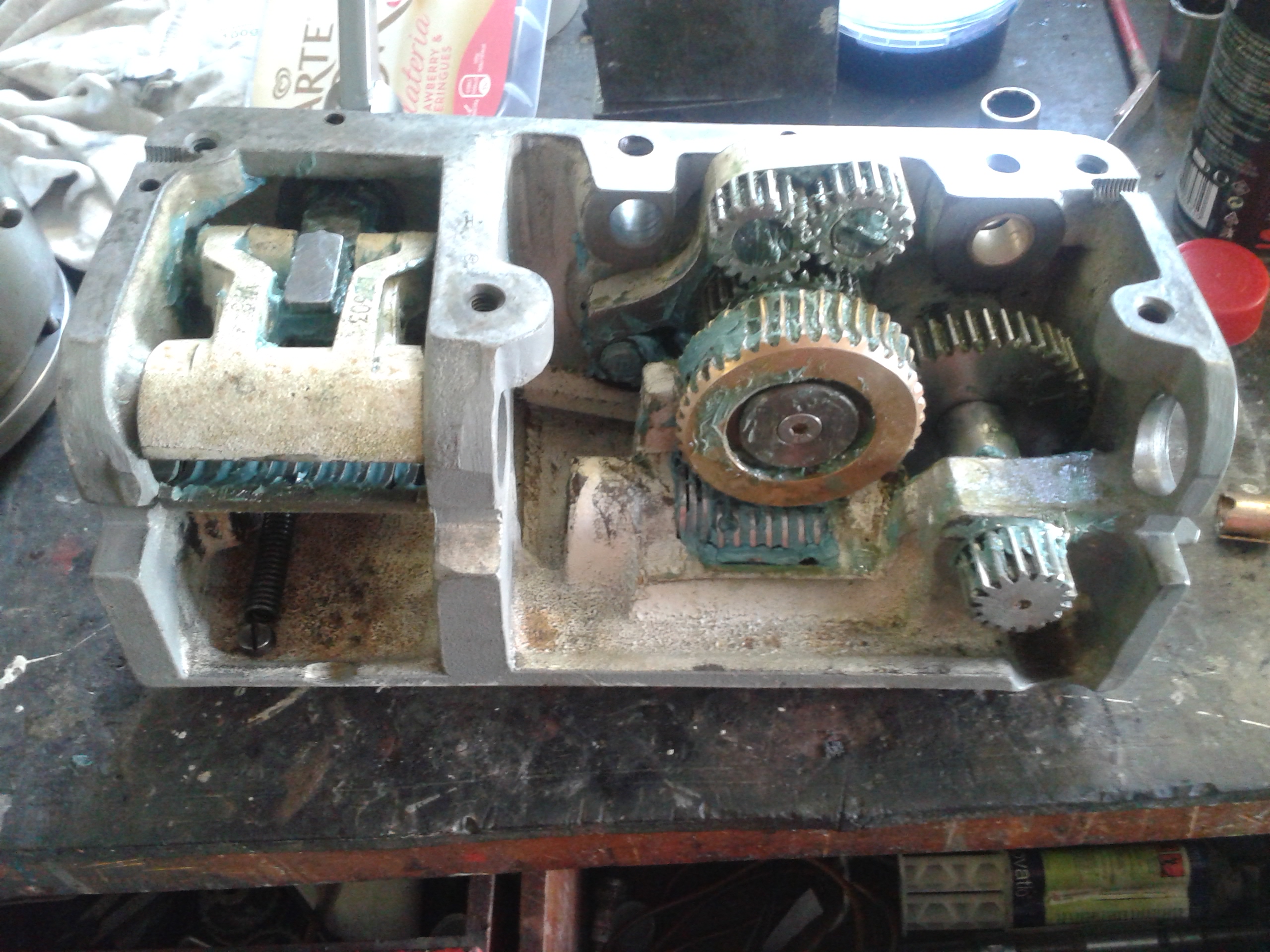

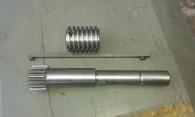

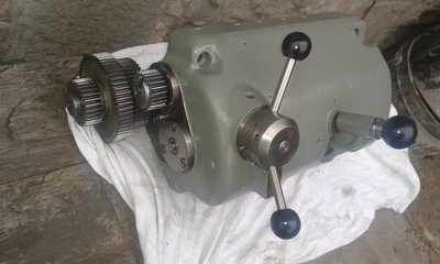

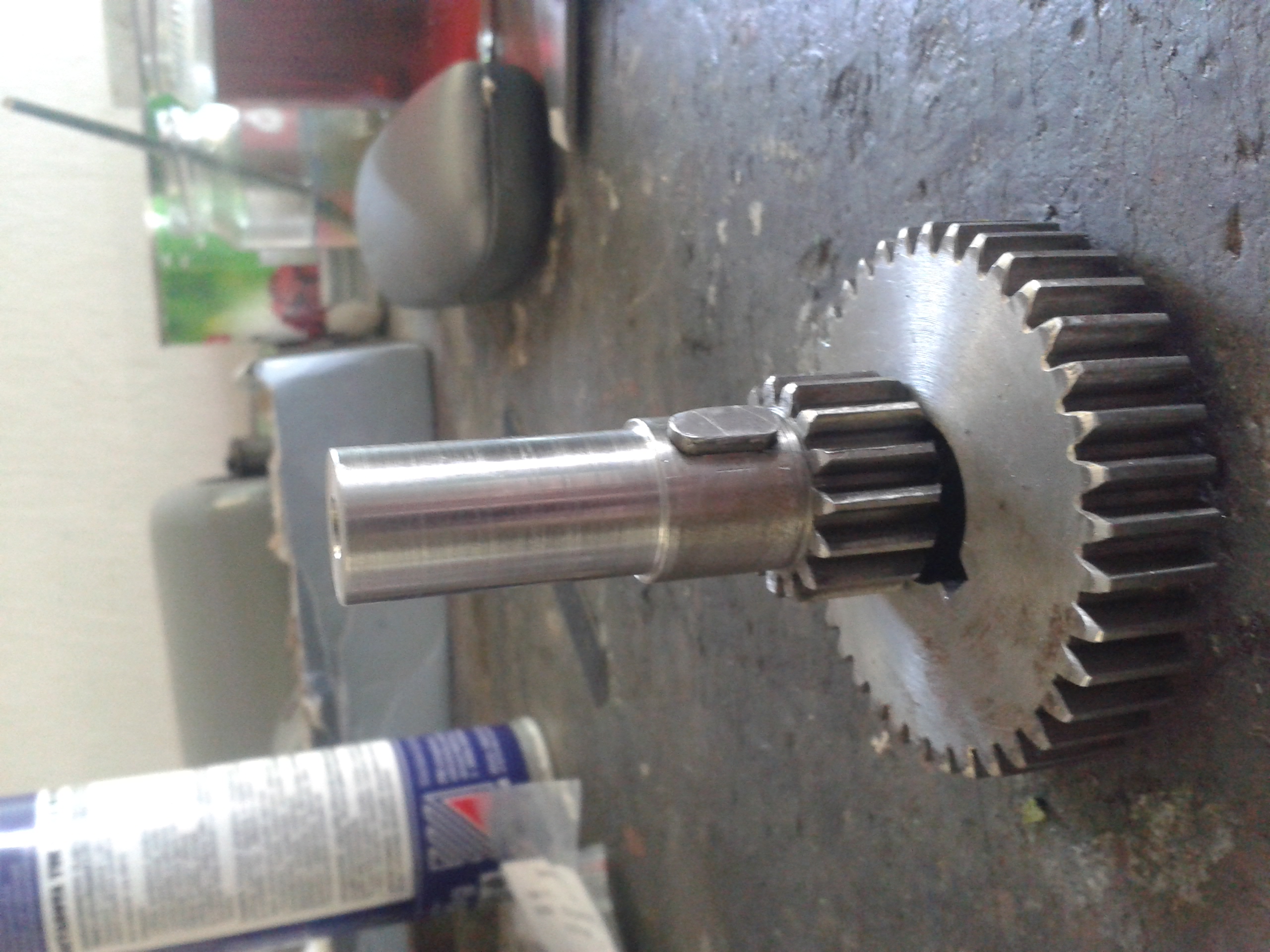

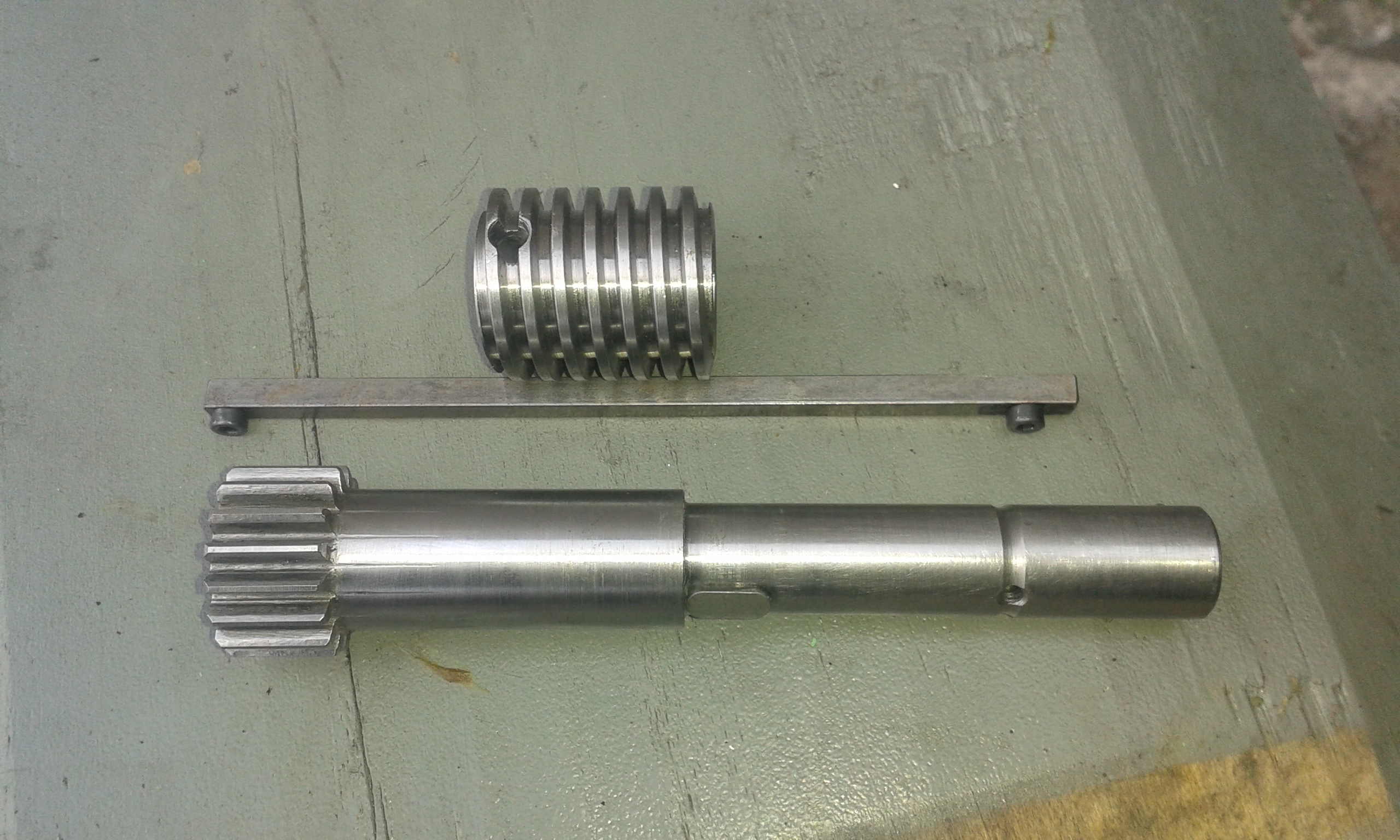

Pustil jsem se do suportové skříně, zatím to byl nejopotřebovanější celek, výměna šneku, pastorek pro posuv, vyběhané uložení náhonu posuvu atd. Dávám pár fotek ,nejsou nic moc. Špatné světlo Vyvložkované uložení
Tu hřídel jsem stočil , byla komplet zadřená a vyjeta tak o 5desetin

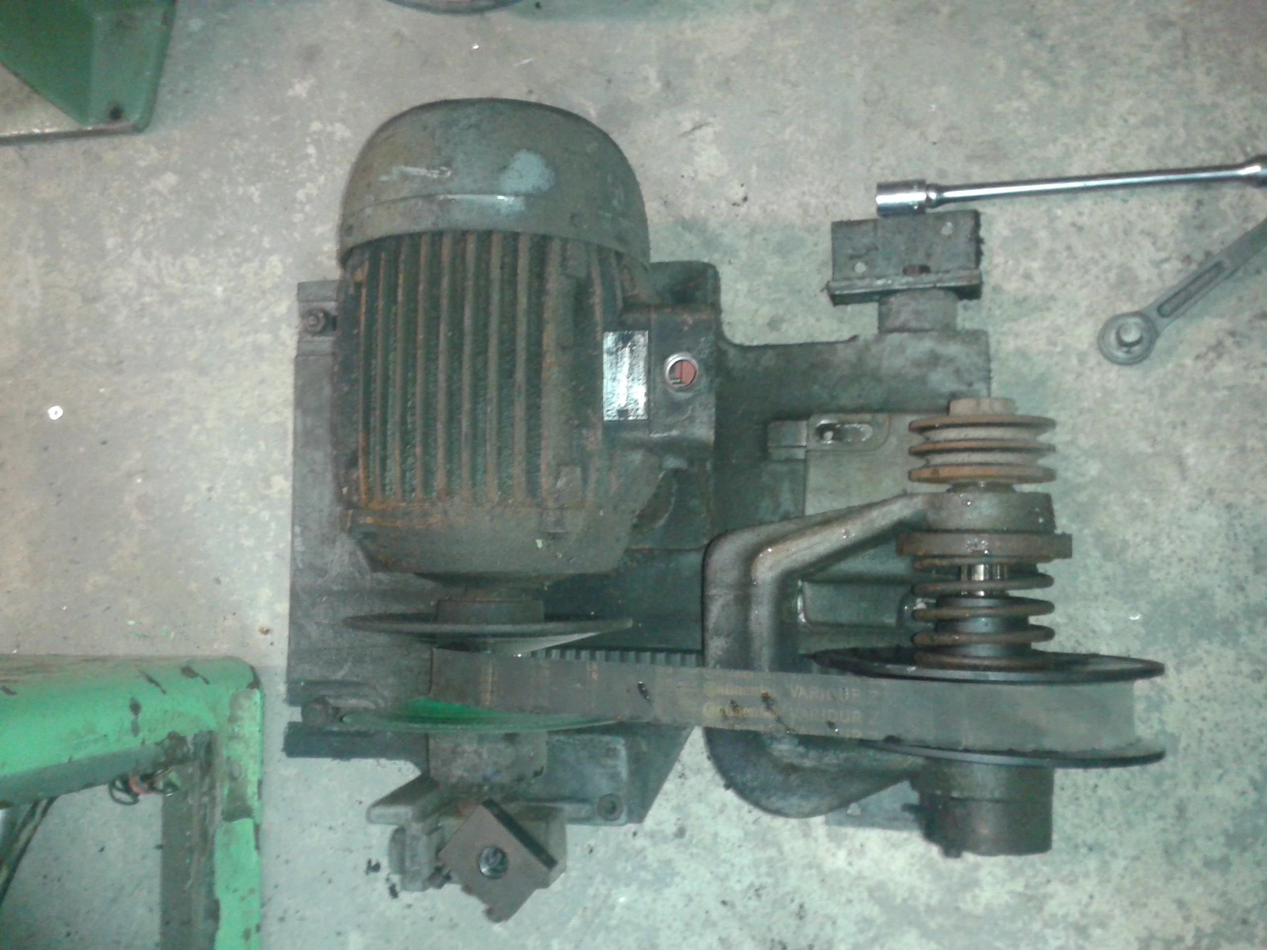

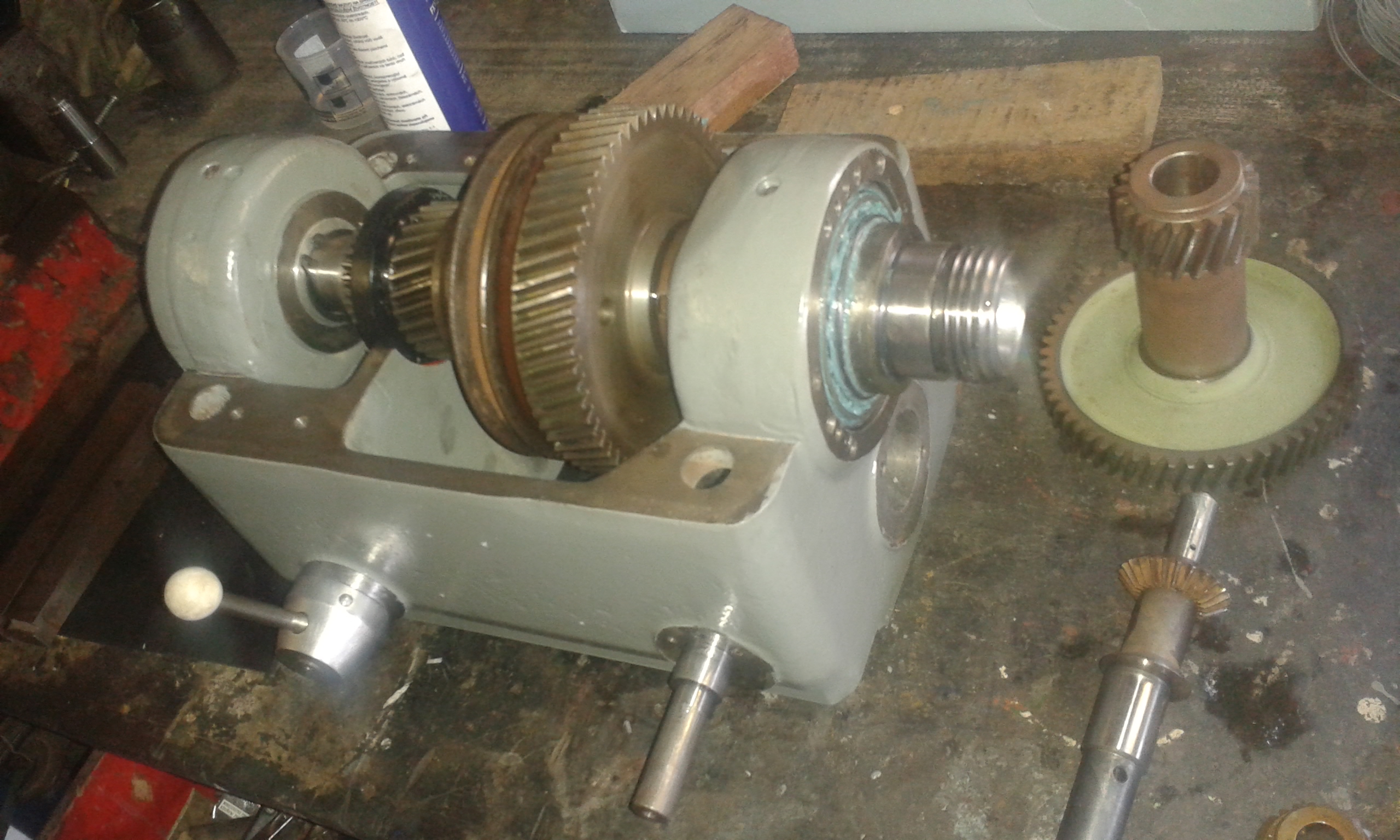

pro zahřáti jsem se pustil do variátoru
Lože teda ještě přebroušené nemám, ale už mám v tom jasno. nechám přebrousit jen lože na to si ještě netroufnu i když mám mostové pravítko tak ta geometrie je hodně složitá, a stejnak to vypadá že je kalená, škrabák si téměř neškrábne. Zbytek si už troufnu doškrábat sám, pomalu si v tom začínám věřit.
WEILER LZ280, FNA22

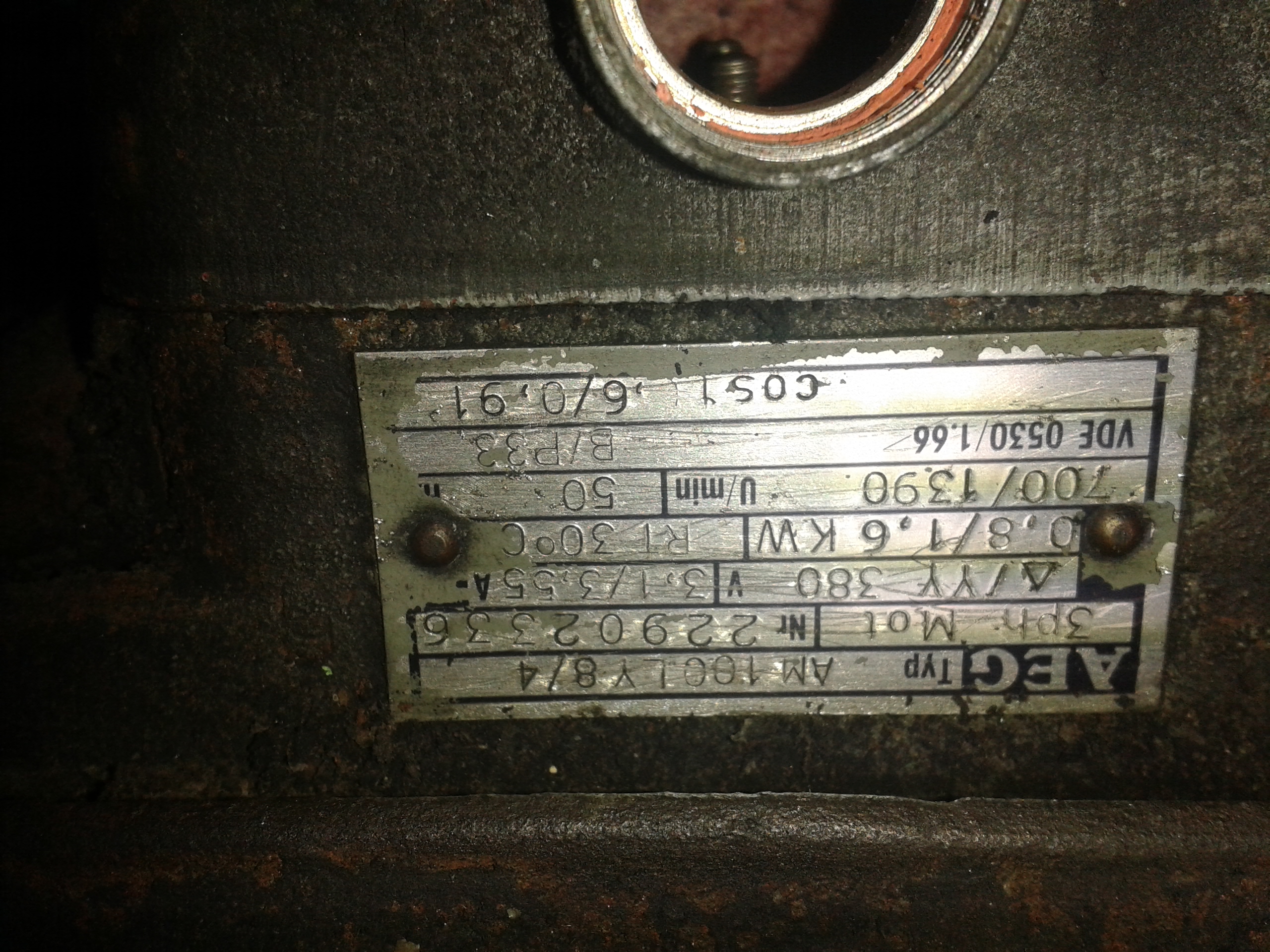

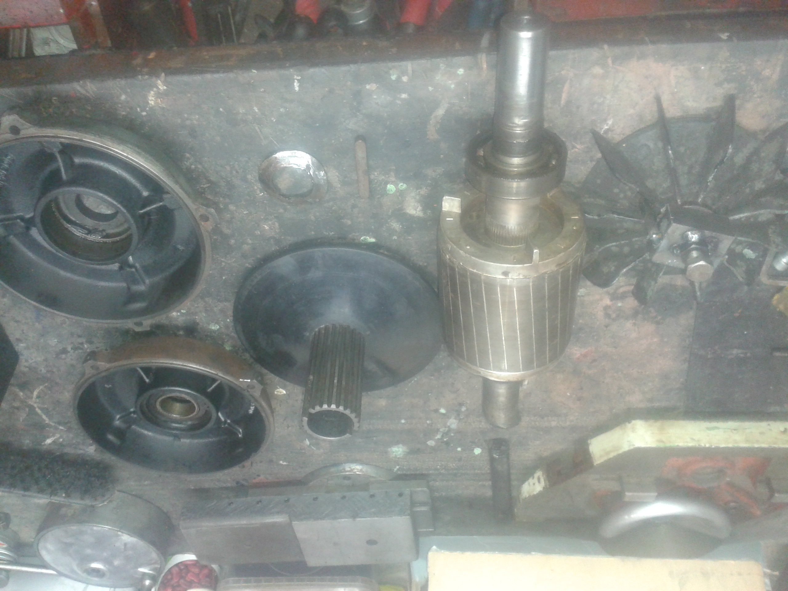

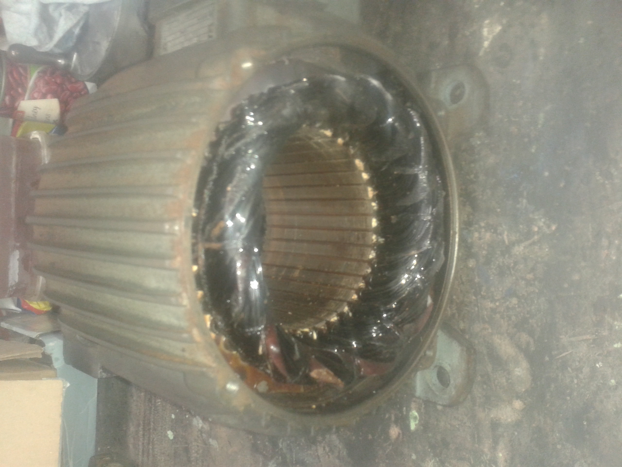

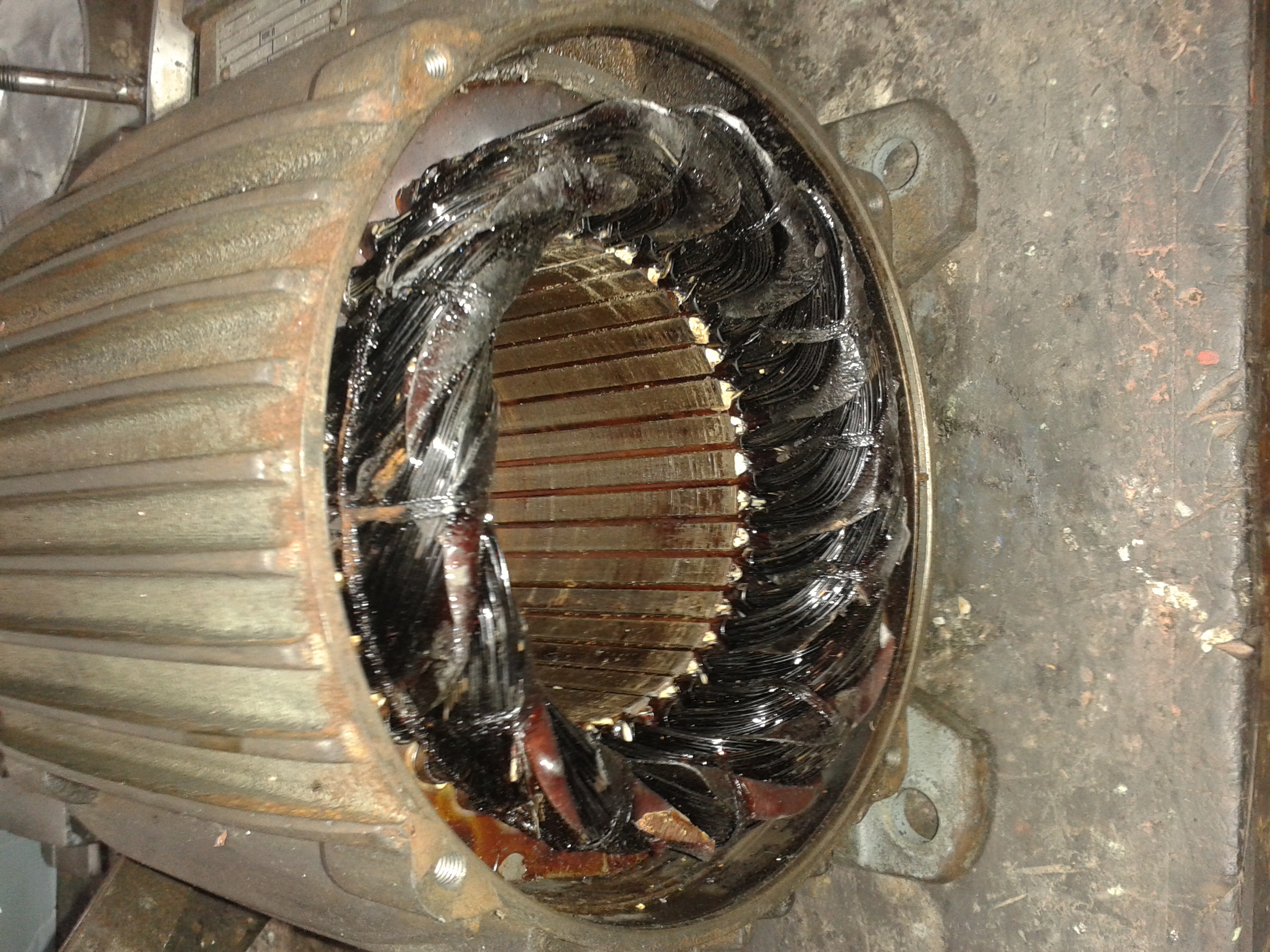

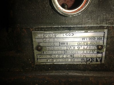

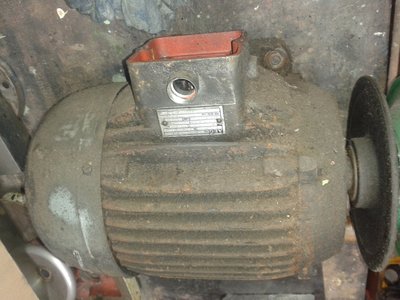

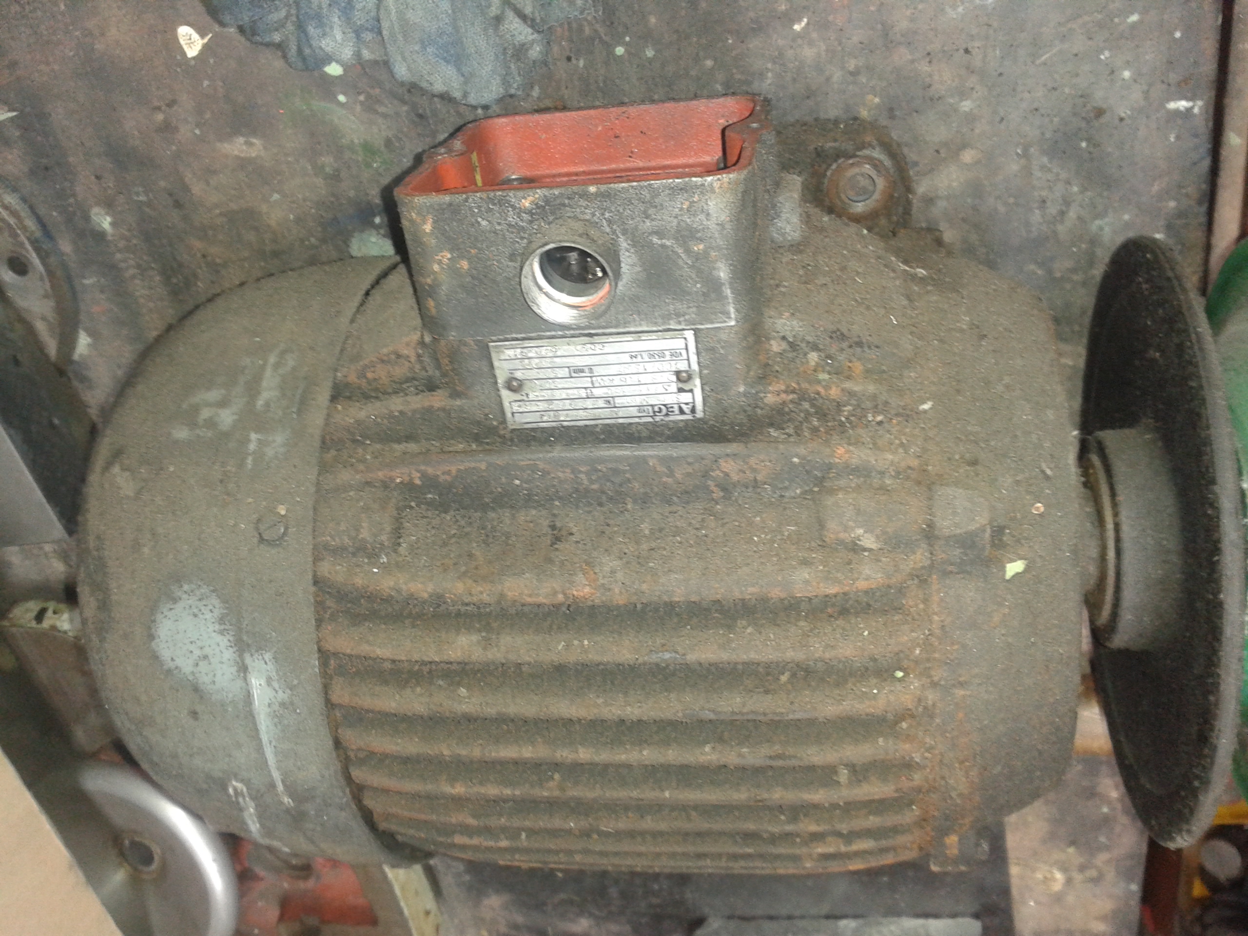

Motor je rozebrán, číhám že to vinutí nemá zdravou barvu, tak nevím převinout nebo ne? cena cca 3litry
Jinač stáhnout z toho variátor mi trvalo půl dne, je bakelitový a konstruktéři nějak opoměli na chudáka co to bude chtít rozebrat
Fotky stojí stojí za prd, mastnýma prackama jsem zapatlal ojektiv
