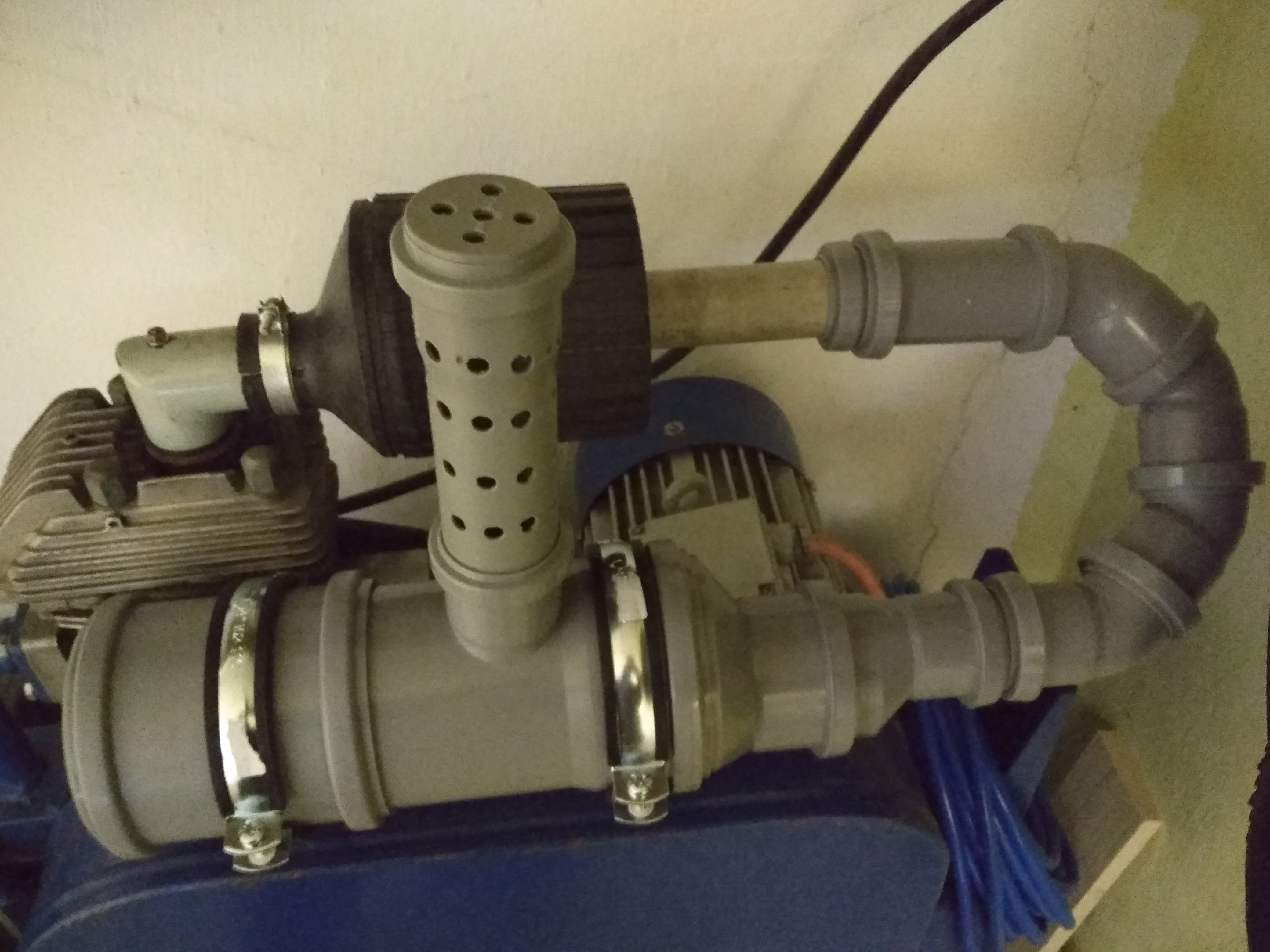

Na domácí blbnutí jsem pořídil Orlíka z bazaru, 1JSK75 se 70l vzdusnikem, 2.2kW. Na razovy utahovak, strikani a ofukovani staci vpohode. Cena byla kolem 6000Kc. Trochu jsem se v nem pohrabal, vymenil olej a svisti bez problemu. Nakonec jsem dodelal tlumic sani z par hajzltrubek. Nahradni dily se sehnat daji vpohode, jenom je treba zkontrolovat stav vzdusniku a nejlepe udelat tlakovou zkousku (staci doma, naplnit VODOU ( vzduchem) a nazucet na 130% maximalniho tlaku).
UPRAVENO..plnime vodou:)
Nejake fotky tlumice jsou tu:
https://byron.rajce.idnes.cz/Tlumic_sani_Orlik" onclick="window.open(this.href);return false;

Příspěvky: 5443
15. 4. 2018, 8:52
To lukas: ta komora byla spáchana na základe nějakeho výpočtu nebo jen fantazie tvůrce ? Případně se please poděl, jak si to počítal. Co mě zajímá je výsledek, je rozdíl opravdu slyšet nebo spís neslyšet ?? HT a KG je taky můj oblíbený stavební material, jen ty kolínka vypadají fakt blbě a vibrace to mám obavu poměrně brzy rozeberou.
Příspěvky: 10254
15. 4. 2018, 10:02
Při týhle rychlosti sání stačí 2 kolena a neblbnout s pokusem o zbytečný oblouk (v originálu se s tím taky nepáraj )100 koní z toho stejně nedostaneš :D jo a nějakej kousek karimatky nalepenej uvitnř válce toho tlumiče taky není na škodu.
LukasHA
Příspěvky: 20
Registrován: 14. 4. 2018, 8:54
15. 4. 2018, 1:07
elbarto: pocitane to neni, slo mi o utlumeni "stekaveho" zvuku, ktery vnika zpetnym proudenim vzduchu pri pocatku komprese. To se docela povedlo, tahle slozka vymizela. Pochopitelne porad dela hluk, ale jeste by zaslouzil trochu dukladnejsi servis. Je v garazi, bez tlumice sani mi mobil ukazoval 92 dB, s instalovanym toboganem asi 84 dB. Bezelo to uz nekolik hodin a nic se nepohlo. Gumy v trubkach mazu kluznym pripravkem, ktery to po vyschnuti trochu slepi.
Kolinka se mi takhle libily, mel jsme i variantu se dvema 90°, ale to se mi uplne nepozdavalo.
fmodel: ve vnitrku komory je asi centak molitanu, vice fotek je tu: https://byron.rajce.idnes.cz/Tlumic_sani_Orlik" onclick="window.open(this.href);return false;
Příspěvky: 5443
15. 4. 2018, 2:44
Orlik je skvělej, spolehlivej i věčnej a bohužel značně hlučnej. Snížení o 8dB je poměrně slušný výsledek.

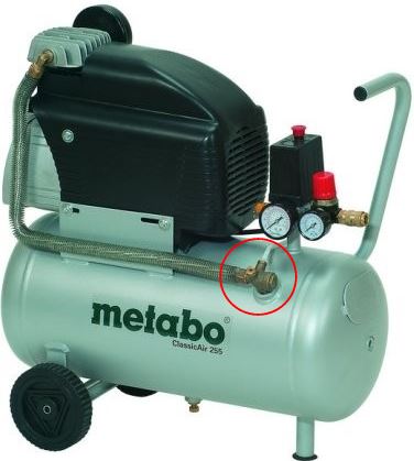

Mám kompresor Metabo Classic 255 (220V)
Už jej mám delší dobu tzn. není to na záruku.
Problém je tento:
Natlakuje se na cca 8bar a vypne.
Pak upouštím vzduch a v určitém okamžiku (cca 3bar) sepne spínač motor ale ten se nerozjede, jakoby by motor neměl sílu i se mi z něj jednou trošičku začoudilo :evil: než jsem vypnul přívod el.
Když vypnu spínačem el. a vzduch ještě trošku upustím a pak zapnu, tak se motor roztočí a kompresor jede.
V návodu je možnost nastavit šroubek tlaku/spínače.
Zkoušel jsem a je to stejné, tak jsem to vrátil na původní hodnotu.
Může to být kondezátory nebo tím spínačem?
Stalo se to taky někomu?
Díky všem za radu.
fdundel
Příspěvky: 88
Registrován: 25. 11. 2007, 3:03
Bydliště: Pozďatín-okres Třebíč
24. 4. 2018, 9:39
Podle mě spínačem určitě ne, kondenzátorem možná. Není tam nějaká zpětná klapka (která by byla špatná)
aby se motor rozbíhal bez zatížení, bez protitlaku ?

b3nd3r
Příspěvky: 489
Bydliště: Teplice
24. 4. 2018, 10:02
Kompresor ma zpetny ventil s odlehcenim. Je zakrouzkovany na fotce. Od nej vede hadicka do tlakoveho spinace. Cele to funguje tak, ze pokud se kompresor vypne tlakovym spinacem, tak ten spinac zaroven otevre ventil k te hadicce a vzuch, ktery je v te trubce s zebrovanim muze utect ven. Zpetny ventil pak zabrani, aby neusel i ten vzduch ve vzdusniku. Pokud spinac znovu kompresor zapne, dojde tim i k uzavreni hadicky, aby tudy vzduch neutikal. Tim padem se pak kompresor nerozebiha do natlakovaneho vzdusniku.
Problem muze byt:
Spaleny motor ci kondenzator
Ucpana hadicka od odlehcovaciho ventilu
Poskozeny tlakovy spinac
Zkusil bych po vypnuti tl. spinace odsroubovat hadicku mezi spinacem a ventilem zda spinac spravne upousti vzduch.

Příspěvky: 10254
24. 4. 2018, 10:55
Když kompresor vypne tlakový spínač tak na tebe musí zasyčet jak hejno hadů :D pokud neé tak je to přesně jak psal b3nd3r problém v tom odlehčováku .

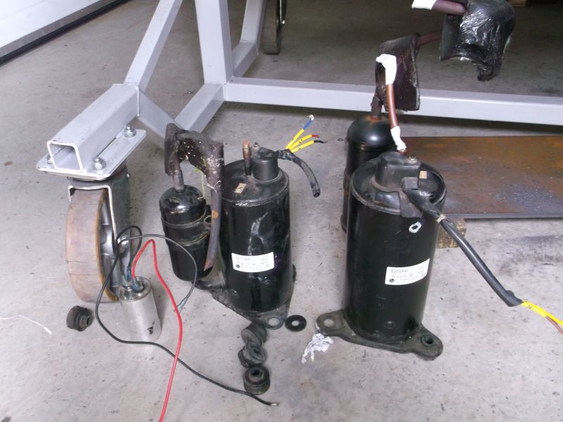

robokop píše:Resenik je pistak z velky klimy nebo mrazaku tak 3kW
Vyresit olejoznak a muzes docela slusne frcet
som rozhodil siete na kompresor z klímy a dnes sa mi dostalo do rúk toto:
je to použiteľné? sú na 230V s kondenzátorom, príkon som zatiaľ nezistil.
