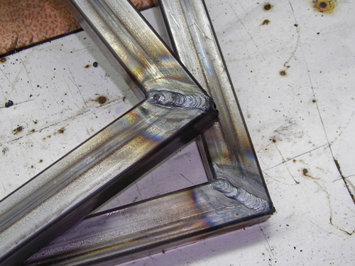

7. 3. 2009, 3:24
Po sto svárech - vozíková a stojanová mánie:)
to vypadá zatim takto:
magi
Příspěvky: 2741
Bydliště: Třebíč
7. 3. 2009, 11:30
Na samouka to neni vubec spatne. Jen tak dal.
