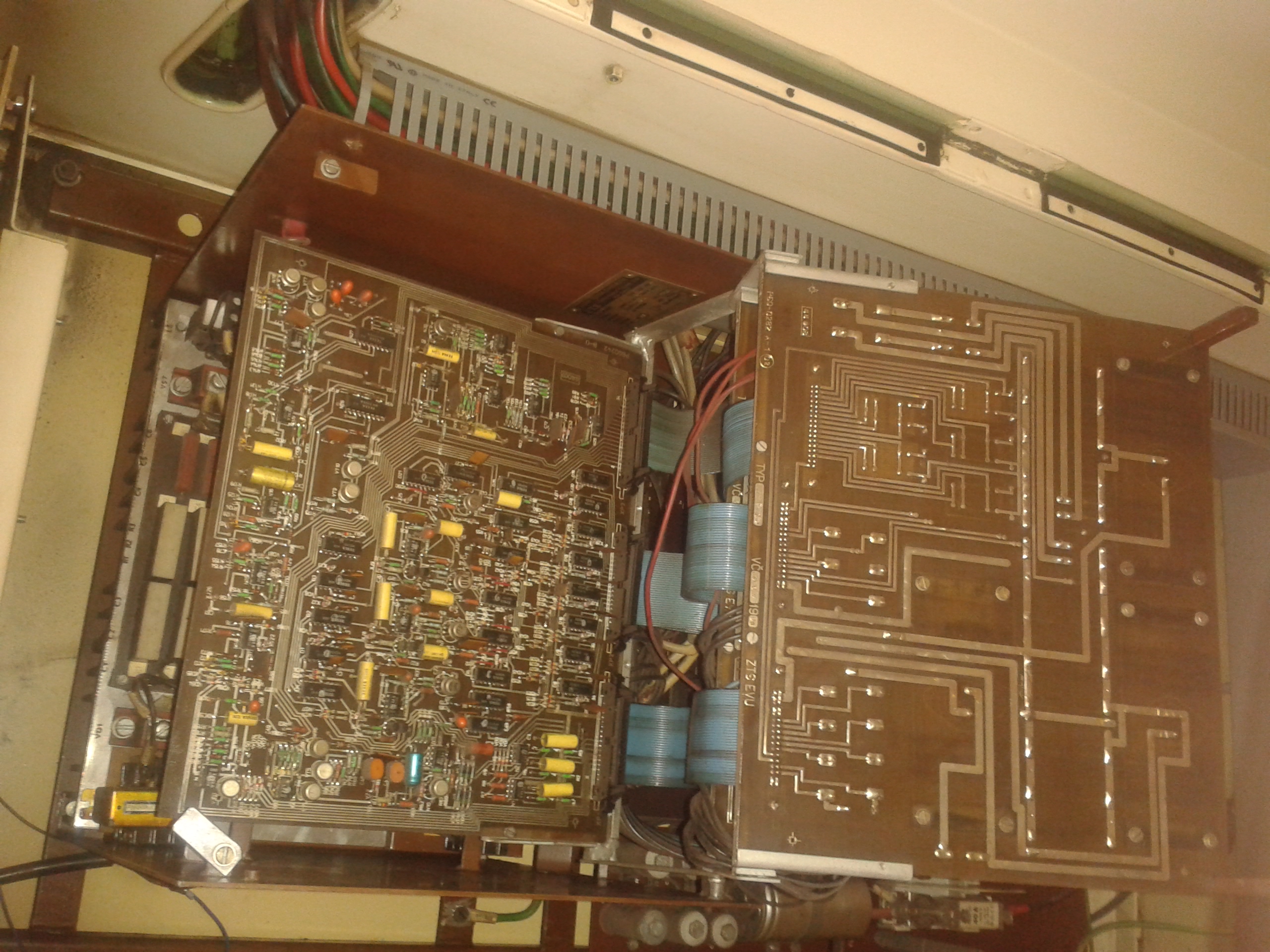

Normalne odpojit dokud nenamontujes nove tacho
Jinak teda to je slusna palka za to by byl novej regulator i s encoderem

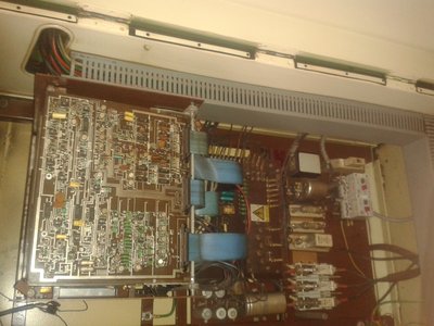

Tacho dokáže dělat zajímavé efekty. Již několikrát si nás zakaznik pozval na výměnu ložisek. Strašně rachoti ložiska, stroj (3 tuny 100 kW) se klepe jak ratlík. Stačila výměna tacha. Bohužel oprava asi za desetinásobek ceny ložisek (30k)
Příspěvky: 23276
11. 6. 2017, 8:20
ja kdyz to jde, davam encoder (kdyz ma regulator vstup)

Poptal jsem měniče od ABB a EMERSON, jen tak pro zajímavost. protože je otázkou času než to budeme řešit znovu a pořádně
Takže
Měnič Mentor MP 45A4R plus tlumivky a displey, cena 71 000kč
Měnič ABB DCS550-S02-0050-05, cena 48 000kč
někdo tady psal že za cenu toho tacha bych to měl menič i s encoderem, tak jestli je ta nabídka stále aktuální tak sem s ní :D

Měnič TYROS v soustruhu opět odešel a opravovat ho znovu je ztráta času, rozhodli jsme se předělat soustruh na moderní DC měnič od ABB,
ABB nabízí 2kvadrantový (2Q) nebo 4kvadrantový (4Q) měnič. Mám trochu problém s tím že mi nejí zcela jasné jak je to s dynamickým brzděním.
2Q měnič pro brzdění potřebuje brzdící odpory a stykač což je jasné. Podle zastoupení ABB 4Q měnič umí brzdit sám což se zdá reálné protože umí rekuperovat energii motoru do sítě, otázka ale zní umí 4Q brzdit až do nulových otáček, protože se vkrádá myšlenka že napětí na brzděném motoru musí být větší než napětí v síti, i když na druhou stranu napětí v síti prochází nulou. zkrátka si nejsem jist, otázka zní umí 4Q měnič dynamicky zastavit motor na nulové otáčky bez brzdících rezistorů?
