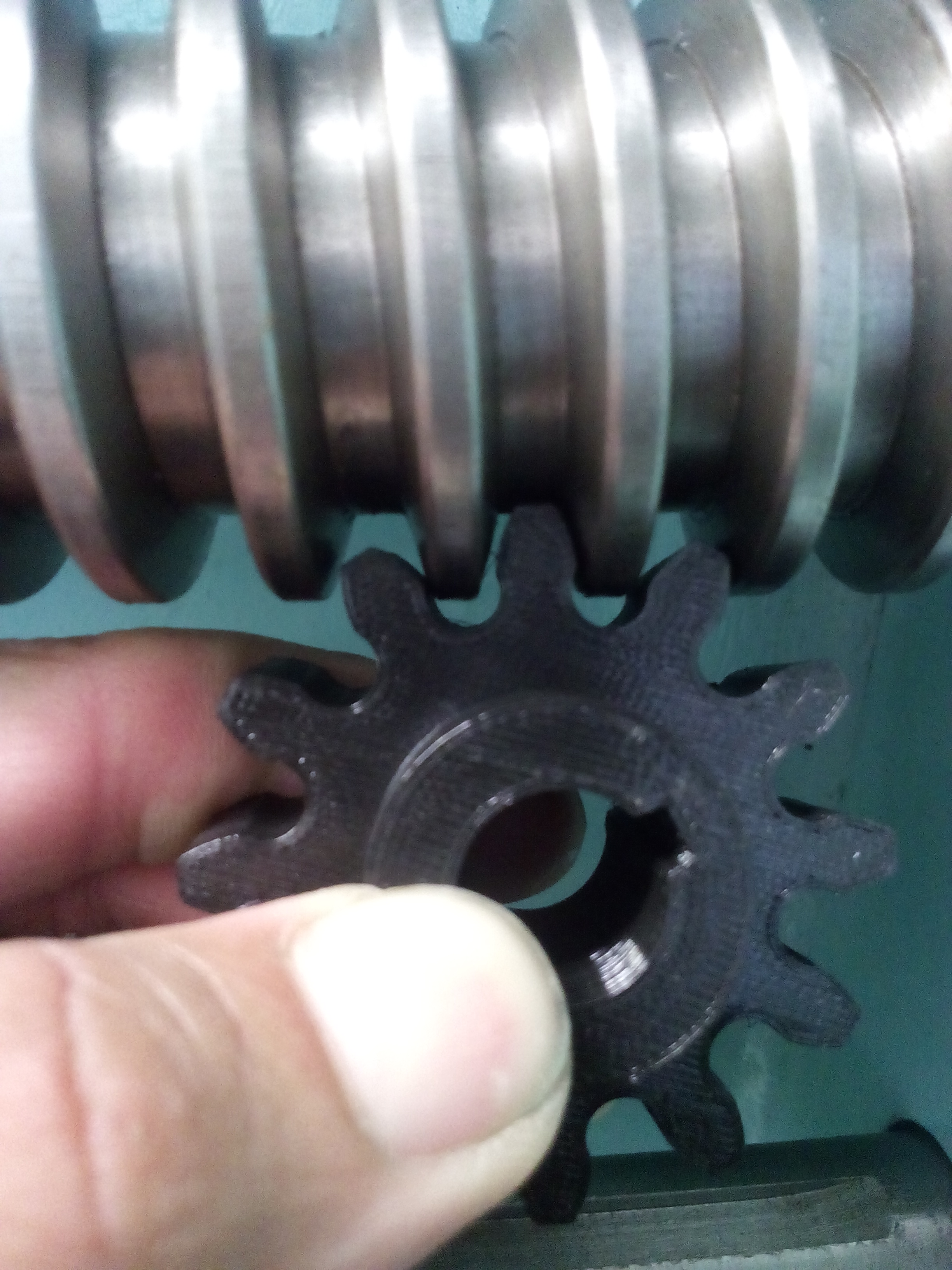

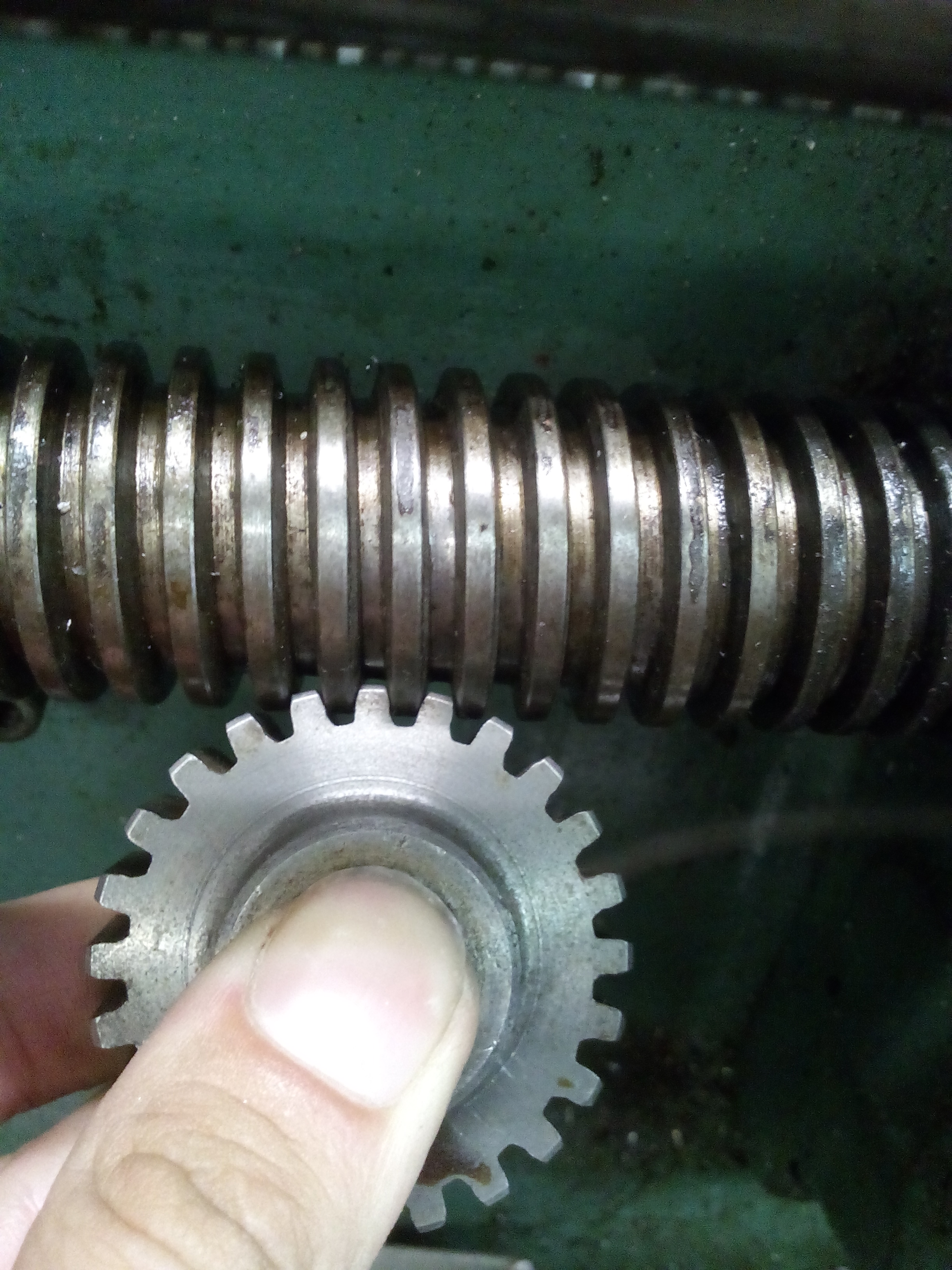

Kolečka v pořádku dorazila. Konečně jsem měl čas se k tomu dostat a evidentně jsme se s tím moc patlali protože modul mají asi ůplně jiní na původních kolečkách V práci máme SV18 a tam to pěkně zapadá. A zub se opírá jen o bok závitu. U mýho SU50 to tak pěkně nezapadá
SU50,FA2V

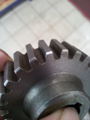

Ahoj
jestli je to fakt k osmnáctce netuším, ale mohly by se někomu šiknout
