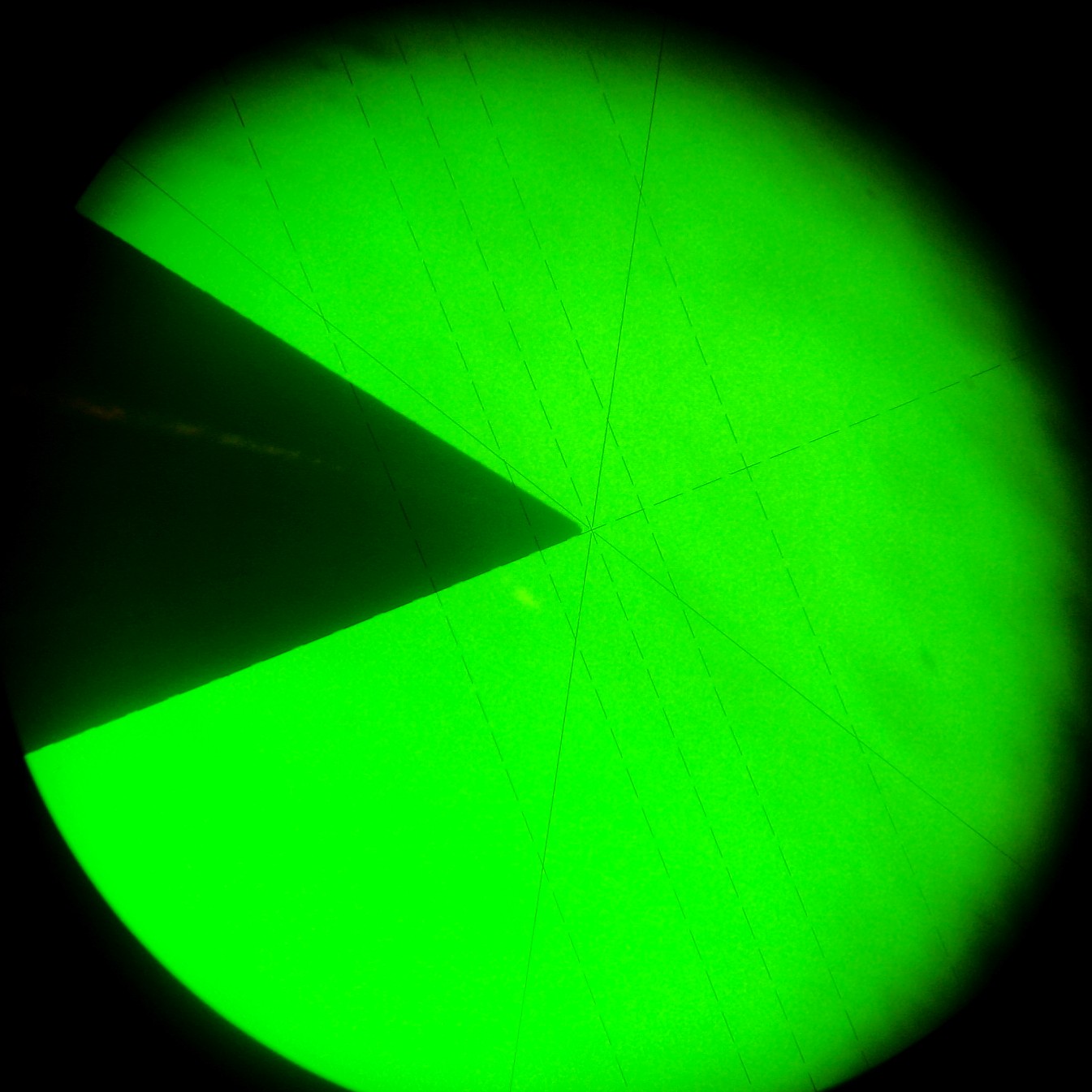

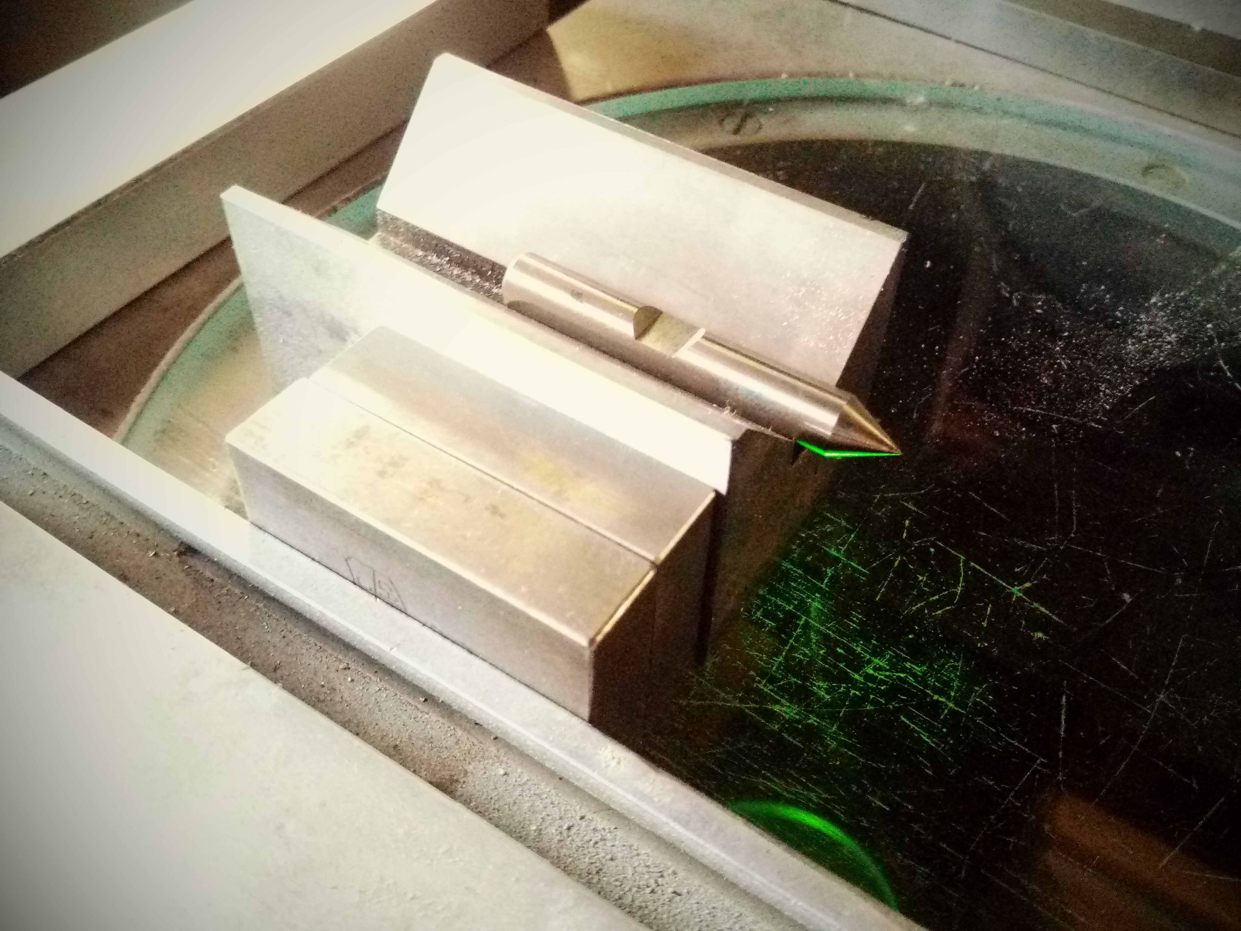

milan584 píše: 8. 1. 2021, 6:34 Zajímalo by mě, kde jako máš na tom kuželu nějakou hranu :shock:....
Asi si nerozumíme, mám na mysli měření kužele viz. foto. Dám si spodní podsvit a není problém na tu "hranu" zaostřit. Já dělám spíš malé věci na lupu, takže mi to tak vyhovuje. Samozřejmě měřit s tím morse 4 na vteřiny asi nebude to pravé - to už záleží, co člověk potřebuje a podle toho zvolí metodu.

Tom Dvk píše: 8. 1. 2021, 8:11
Tohle bych třeba měřil normálním optickým úhloměrem (na průsvit - třeba i proti oknu) - jednak to naměřím násobně rychleji, přesněji a levněji (úhloměr stojí zlomek ceny mikroskopu), můžu měřit hned u mašiny, nemusím s tím nikam lézt k mikroskopu.
Jinak si zkus spočítat, kolik bude ta odchylka od správné míry na jedné straně u toho Morse -, když se sekneš o ty 4 vteřiny - tak to můžeš rovnou vyhodit.

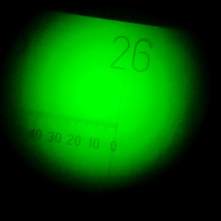

milan584 píše: 8. 1. 2021, 10:15 Jinak si zkus spočítat, kolik bude ta odchylka od správné míry na jedné straně u toho Morse -, když se sekneš o ty 4 vteřiny - tak to můžeš rovnou vyhodit.
Psal jsem o měření morse 4 na vteřiny, ne o měření morse na 4 vteřiny. :wink:
Optický úhloměr je fajn, ale ne v např. v díře na rozřezaném kusu. Na druhou stranu noniusy mikroskopu jsou po stovce, takže z principu je tím přesnost měření omezená. "Tykadlo" je téměř o řád dál, ale zase s ním nejde změřit vše - a o tom to přece je. Pokaždé se hodí něco jiného.

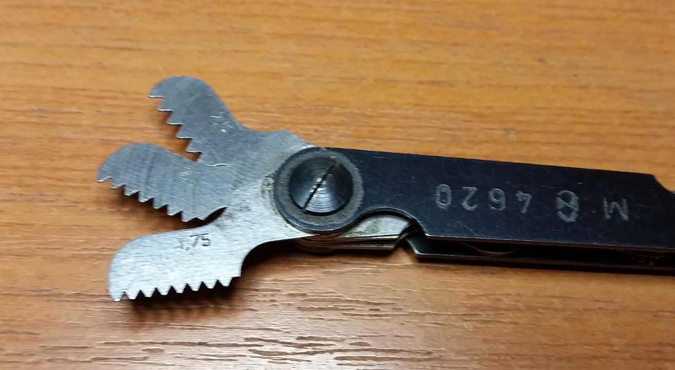

Moc díky, jenom ty nožíky - myslíš tím tohle ?
Já to vždycky znal jako "měrky" . Nebo je to něco co neznám ?

ne - to je měrka - šablonka - tím změříš xxxxx :lol: .
měřící nožíky - prostě takový dlouhý špalík. s břitem v úhlu a ryskama (obvykle 0.3) - když třeba chceš přesně změřit stoupání (na UDMS) tak bys to jinak vůbec nezměřil. No a boky tím na tom zeissu (uhly) změříš taky. Přiložíš k boku, srovnáš na nulový průsvit, změříš hranu a nebo rysku - ty jsou zaostřitelné a naprosto jasné - na rozdíl od mázlého boku závitu.
Celý to je dolapovaný v kvalitě lepší johansonky, a je to zranitelný jako prase - ťukanec, upadnutí - automaticky konečná. Vždy dva kusy v sadě.
