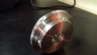

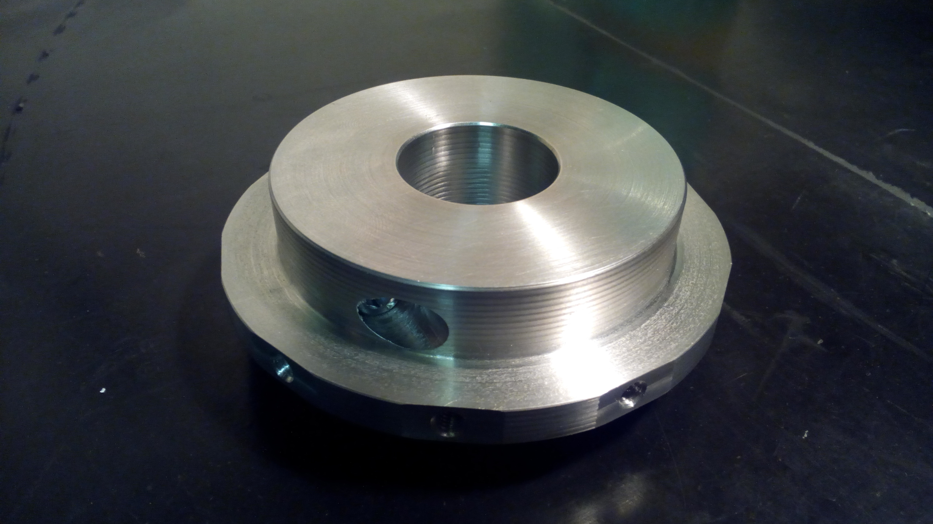

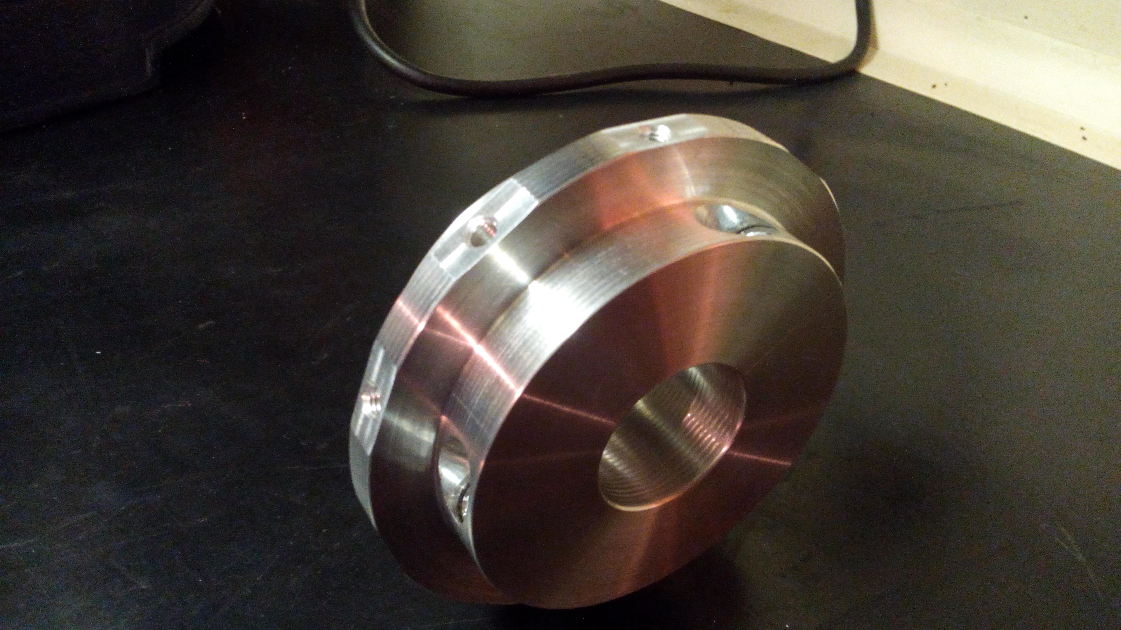

Snímač otáček na vřetenu už mám, 10 pulzů na otáčku, mám tam šrouky a ty můžu kdykoli změnit ale pouze počtem aby to vycházelo rovno na obvodu.
Vypadá asi takto, dělal jsem to ze dvou půlek z Al slitiny a po obvodě jsou Fe šroubky.
Zkoušel jsem to nastavit na index což by měl být jeden imp/ot. , což být nemůže ale zajímalo mě jak se to bude chovat. Roztočil jsem vřeteno rukou co to šlo a vykazovalo mi to kolem 10tis.ot/min. při 10ti šroubcích. Vykazoval to Mach.

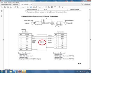

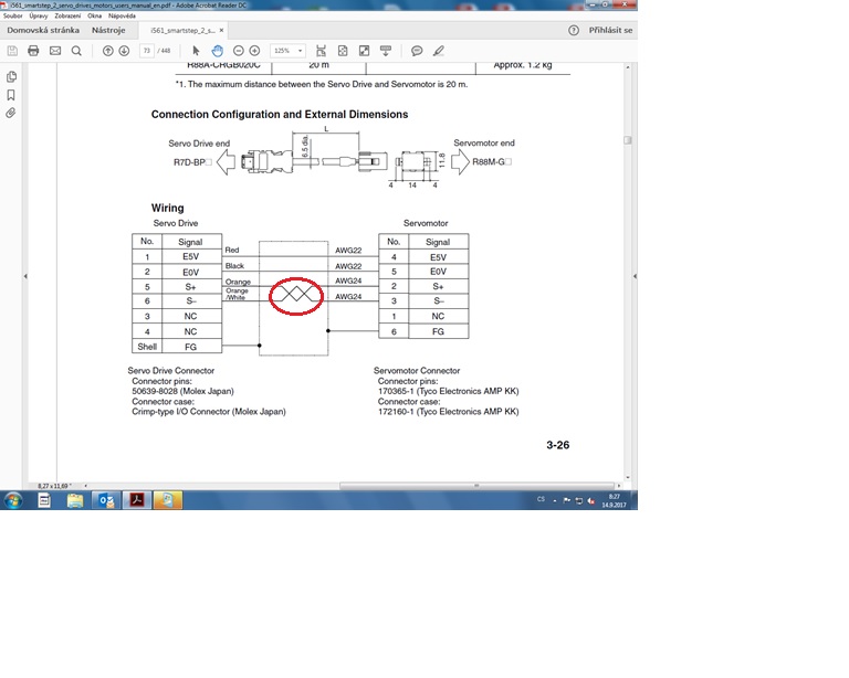

Ještě se snažím vyrobit kabel z enkoderu do driveru, koncovku k driveru mám a u serva budu dávat né origo ale zarazilo mě to propojení. Proto se zeptám zkušených, co má za význam to překřížení. Označil jsem to kroužkem.
že máš použít twist kabel
Díkymito píše:To prekríženie v schéme znamená to že tie 2 signály S+ a S- majú byť vedené krúteným párom , kvôli eliminácii rušenia.

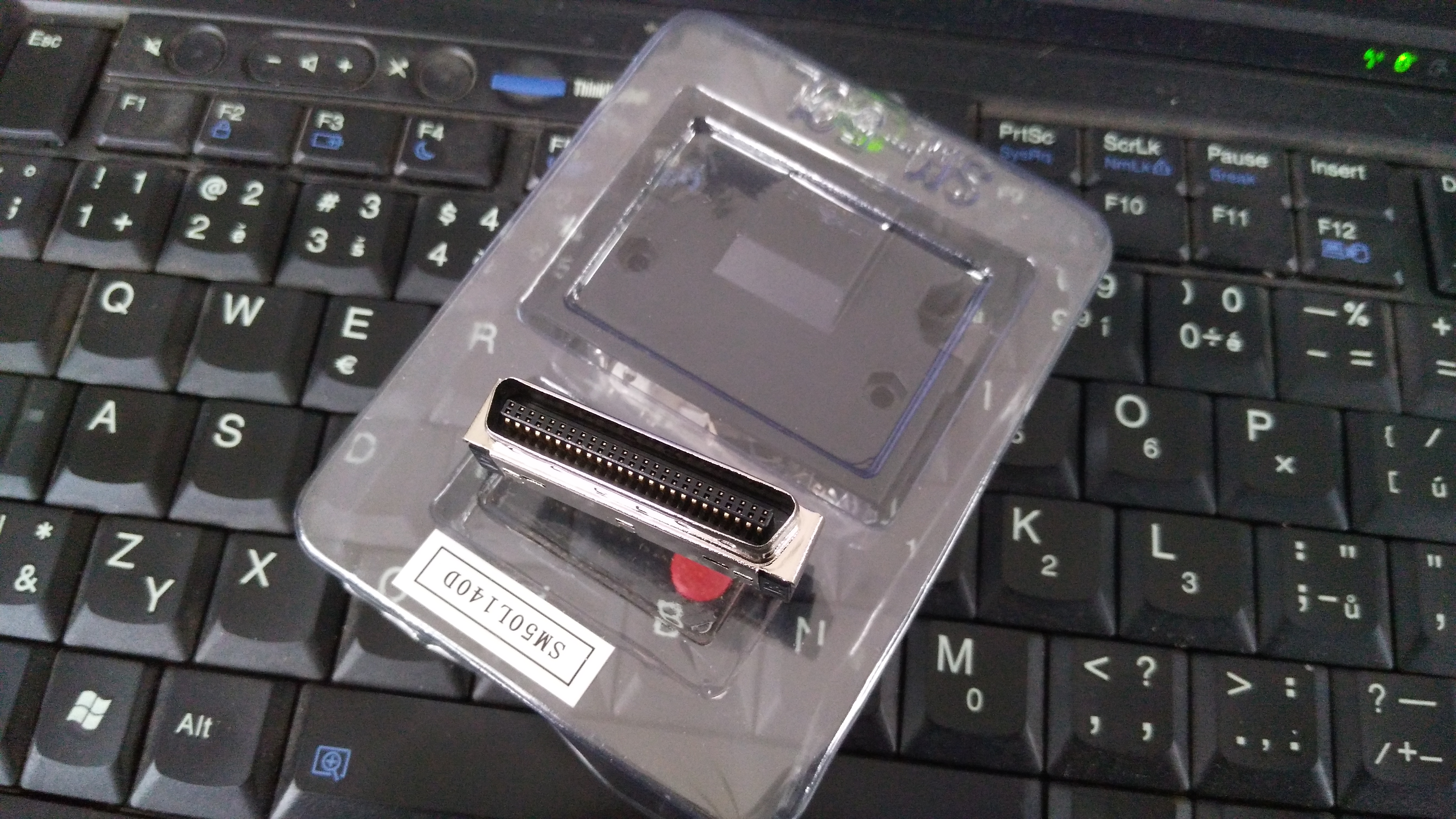

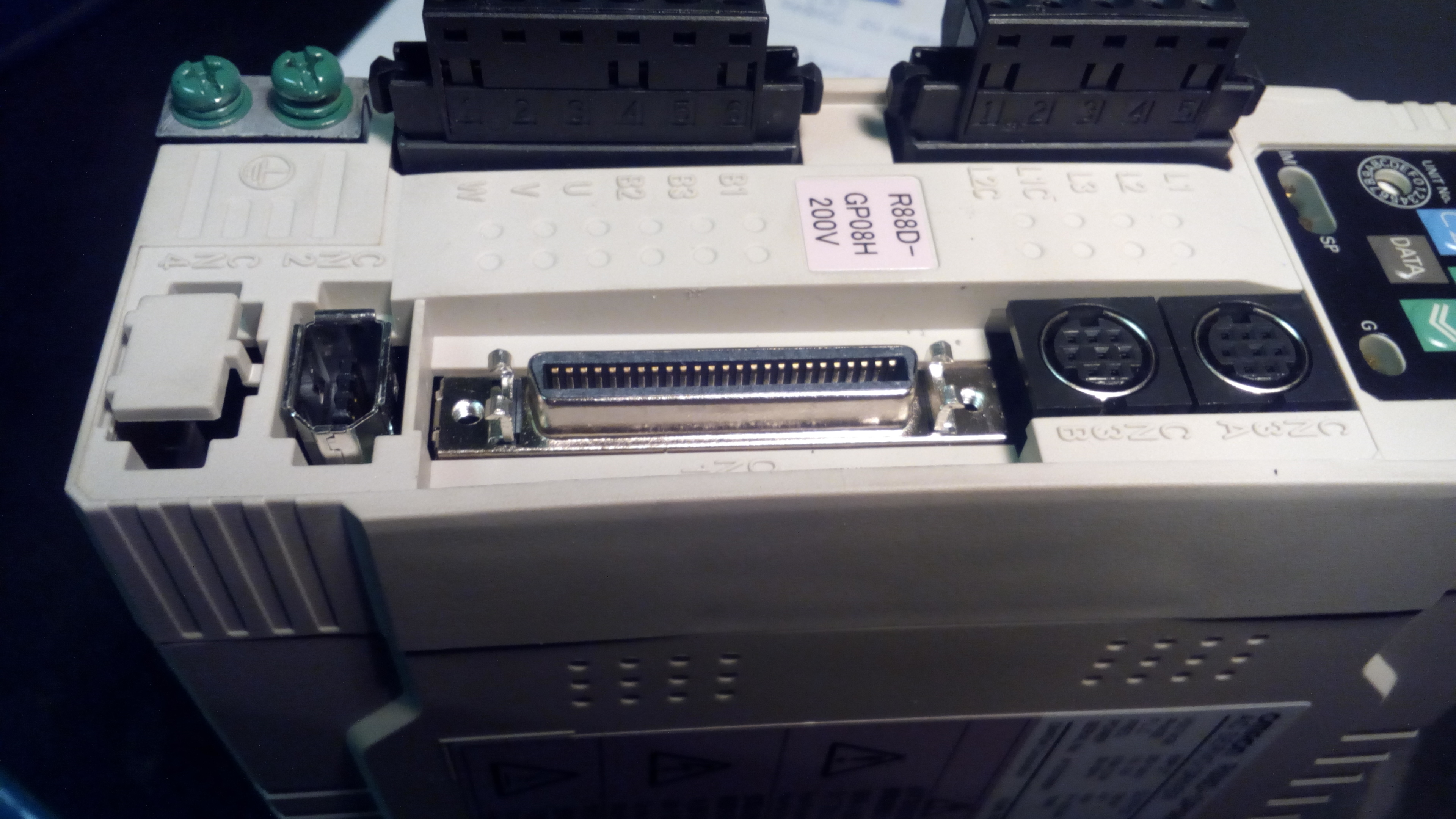

Můžete mi prosím někdo potvrdit správnost konektoru, už mi z toho začíná hrabat. Počítám ještě chvilku a dám to k ledu.
Driver R88D-GP08H
Konektor CN1
http://www.tme.eu/en/details/10150-3000 ... ectors/3m/" onclick="window.open(this.href);return false;
http://www.tme.eu/en/details/10350-52a0 ... ectors/3m/" onclick="window.open(this.href);return false;
Driver R88D-GP08H
Konektor CN1

Ne.
Je to tenhle:
http://www.tme.eu/en/katalog/#search=10 ... rameters=1" onclick="window.open(this.href);return false;
Vždyť přece na první pohled vidíš, že ten co jsi posílal ty má 2x větší počet pinů.
Navíc přímo v tom datasheetu máš správný typ konektoru uvedený.
Je to tenhle:

Je to normální konektor který se na drivery používá, má je tam třeba i adtech. Netřeba podléhat depresím.

Já to nechápu. Ty ten driver máš nebo nemáš?
Pokud ho máš, tak snad není problém se podívat na fyzický konektor a spočítat nohy, ne?
Tyhle konektory se dělají jen v několika standardizovaných velikostech, takže bys to ani nemusel počítat a stačilo by konektor změřit.
Já jsem to bral podle toho datasheetu, který jsi poslal. Tak nějak jsem předpokládal, že když k dotazu pošleš datasheet, tak že je to ten, který k němu patří a ne že je to nějaký, který ti zrovna padl pod ruku.
